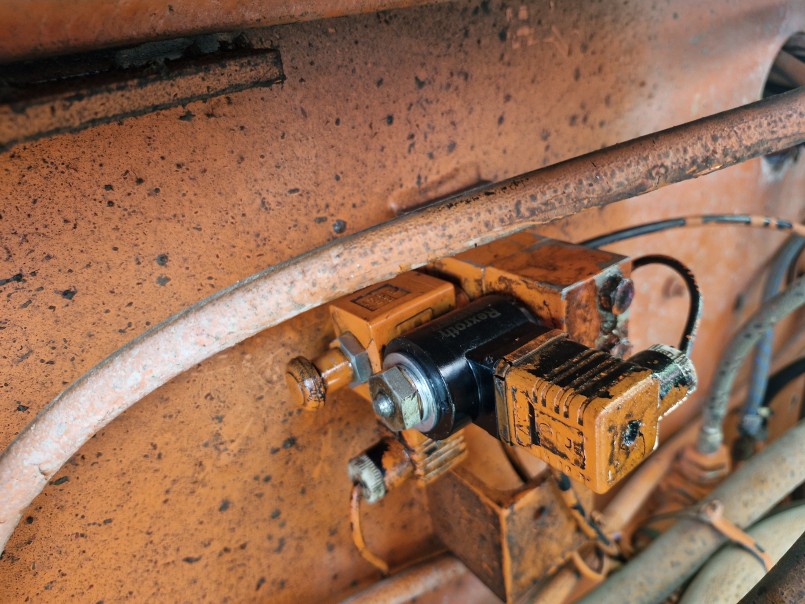

1.) Wenn ich den Schalter für den Kriechgang (Schildkröte) betätige zischt es unter der Fahrerkabine. Lokalisiert habe ich das Zischen an einem Ventil direkt unter dem linken Vorsteuerhebel unter der Kabine. Dort sitzt ein Gummistopfen aus welchem die Luft entweicht. Soll das so sein? Laut Anleitung fährt man im Kriechgang indem man den Schildkrötenknopf drückt und den Hebel rechts unterm Lenkrad reindrückt. Muss hierfür auch der Hebel für Straßen oder Geländegang geschaltet sein oder muss dieser auf Neutral stehen?

Zu 1.) Zu der Problematik mit dem Zischen lade ich hier im Anhang noch ein Bild hoch mit dem Ventil wo es zischt. Weiterhin habe ich die dortige Schraube nachgezogen und das Zischen ist nahezu weg (siehe Bild!). Vielleicht muss dort aber auch Luft entweichen und die Schraube darf gar nicht fest angezogen werden!? Wie man nun genau den Kriechgang benutzt weiß ich aber immer noch nicht.

Die obere Schraube mit dem orangenen Aufsatz wurde nachgezogen.

da die Luft ja wieder aus dem Zylinder raus muss ist das ein 3/2 Wegeventil auch wenn es nur zwei sichtbare Anschlüsse hat. Die Entlüftung erfolgt über das Spulenrohr. Wenn bei der Ansteuerung ständig Luft über die Spule abbläst ist das Ventil intern undicht. An der Spule darf nur kurz beim ausschalten des Ventils Luft entweichen.

Die Mutter mit dem orangen Hütchen, hält nur den Elektromagneten und hat keine Auswirkung auf Druckluftverlust am Ventil, wobei das Hütchen die Entlüftungsöffnung schützt.
Bei dem Ventil darunter ist keine Entlüfterbohrung zu erkennen, wie wird hier entlüftet ?
Dann kann man erkennen, das nur ein Kabel in die Magnete führen, so das wohl Minus intern zugeführt sein muss, was ich so nicht kenne. (schalten die überhaupt ?)

@ Wolfgang vielen Dank für die Erläuterung. Jedoch bin ich absoluter Laie auf dem Gebiet und kenne mich Null mit solchen Ventilen aus. Mein Problem ist fängt schon da an, dass ich überhaupt nicht erkennen kann was was darstellt auf dem Bild. Wo ist das Ventil? Wo ist eine Spule? Wie sind die Zusammenhänge? Vielleicht kann mir das jemand das ganze Konstrukt etwas detaillierter aufschlüsseln!?
@Demian die silberne Mutter, welche an dem orangenen Hütchen anliegt, habe ich handfest angezogen. Jetzt kommt so gut wie keine Luft mehr. Wie oben schon beschrieben verstehe ich das ganze Konstrukt nicht. Deswegen kann ich eure Fragen nicht beantworten und eure Hilfestellungen kann ich nur sehr bedingt nachvollziehen.

die eigentlichen Magnetventile, sind die "Klötze", die fest verschraubt und mit den Luftleitungen verbunden sind.
Die Teile mit dem Anschluss, sind Magnetspulen die nur aufgesteckt und mit einer Mutter gehalten werden. (haben aber keinen Kontakt mit der Druckluft)

wenn ich dich in Kombination mit der Aussage von Wolfgang nun richtig verstehe, ist das obere Magnetventil undicht und müsste ersetzt werden!? Denn dort entweicht ja, über die Spule hinweg, die Luft.

am oberen, undichten Magnetventil, kann nach entfernen der Mutter und der Magnetspule, der Bolzen nachgezogen, oder rausschraubt und die O-Ringe erneuert werden. (eventuell kriegt man ihn dicht)

ich möchte ein paar Erkenntnisse mit euch teilen. Das Sperren der PA funktionierte nur durch drücken des Schalters ''dauerhaft sperren''. Beim Betätigen des Schalters ''Pendelachse beim treten der Fußbremse sperren'' sperrte die Achse nicht. Heute Morgen habe ich die Entlüftungsbolzen/ Rohre der zwei übereinanderliegenden Magnetventile getauscht. In einem Rohr ist zu erkennen das eine Art Unterlegscheibe im Rohr etwas schräg sitzt und dadurch der Bolzen und die Feder nicht einwandfrei herauskommen können, weil sie schief gedrückt werden und deswegen durch die Reibung hängen bleiben. Nach dem Tausch der Bolzen funktioniert die PA nun wieder einwandfrei. Lenkzylinder und PAZylinder müssen immer noch abgedichtet werden.
