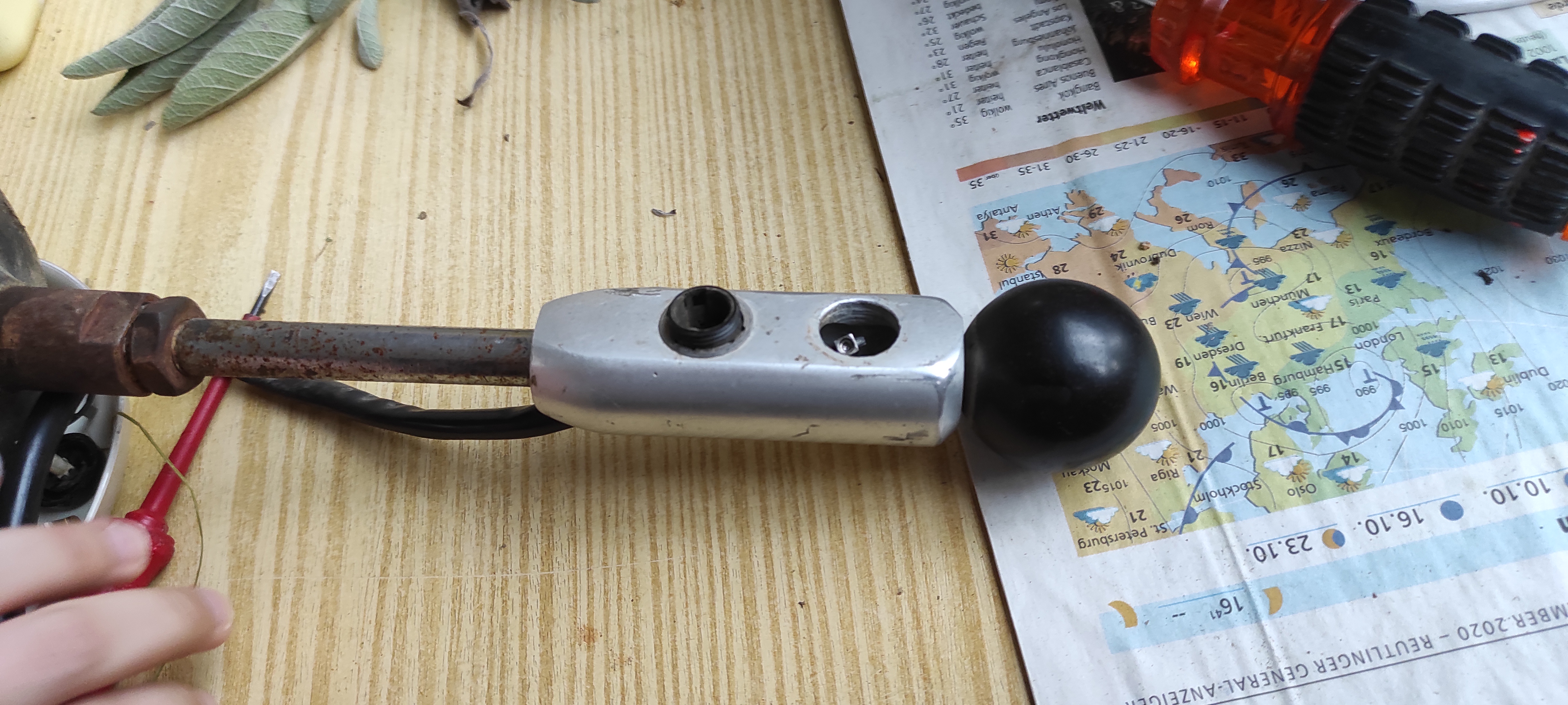

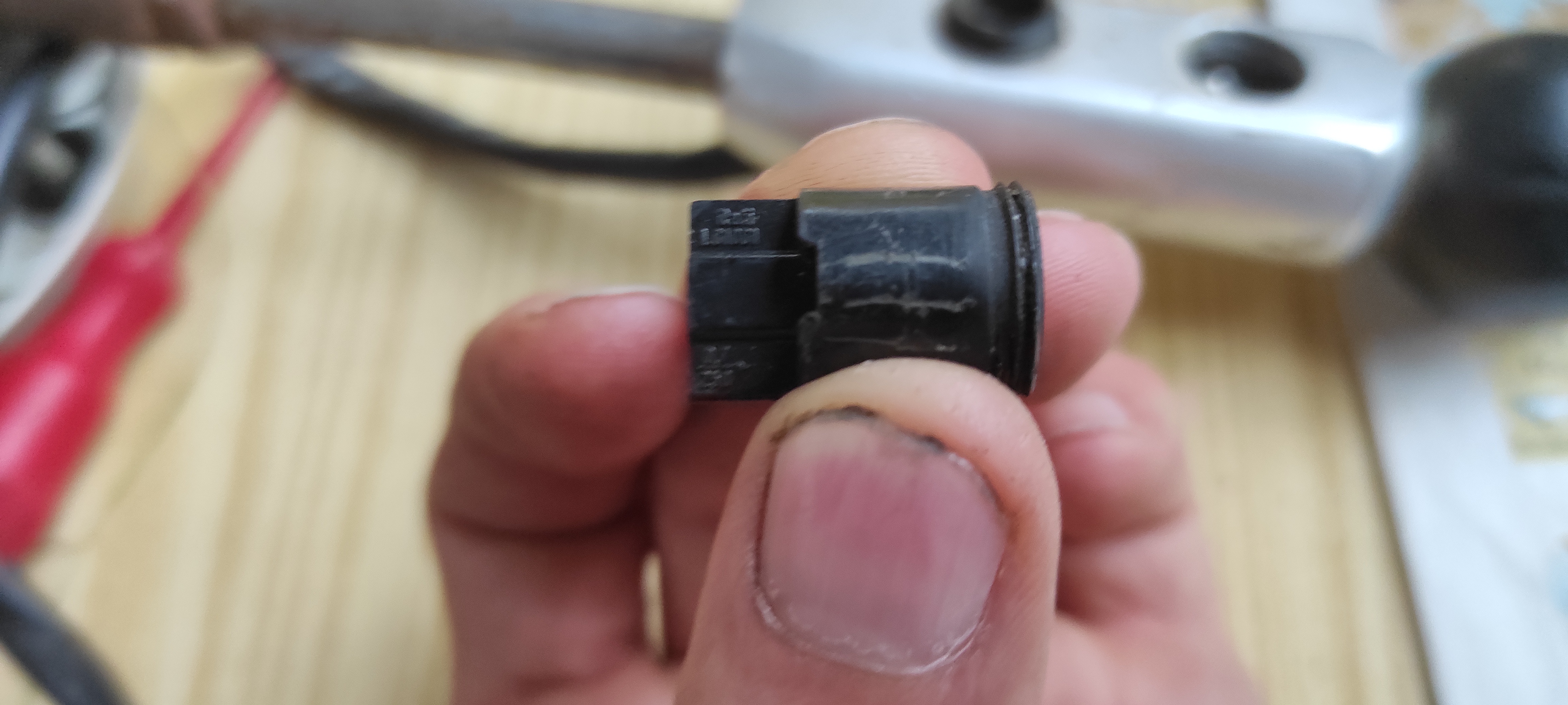

Mir ist einer der Druckschalter am Joystick kaputt gegangen.
Es sind Rafi 1.01001
Leider hab ich die nirgends mehr gefunden.
Alle die ich gefunden hab sind von hinten gesteckt bzw gekontert und da kommt man ja nicht hin bei dem Joystick.
Hat jemand einen Ersatz oder weiß woher ich 2 neue bekommen kann?
Oder hat jemand einen Joystick übrig den er günstig abgibt.
Grüße
Tobias

Hallo Tobias,
ich musste leider die Erfahrung machen, dass die originalen Ersatztaster nicht passen. Daher habe ich im Internet einen Satz super flacher Drucktaster im Internet bestellt.
Hier der Beitrag dazu: https://www.atlas-hydraulikbagger.de/fo ... 5&start=50
Gekauft habe ich damals diese hier:
https://www.luedeke-elektronic.de/edels ... uform.html

Danke, perfekt genau das hab ich gesucht!
Jetzt Brauch ich dann nurnoch nen passenden Bohrer für den Knüppel aber der wird sich dann auftreiben lassen
