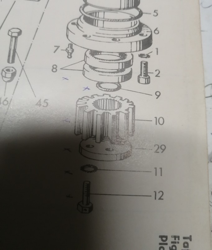

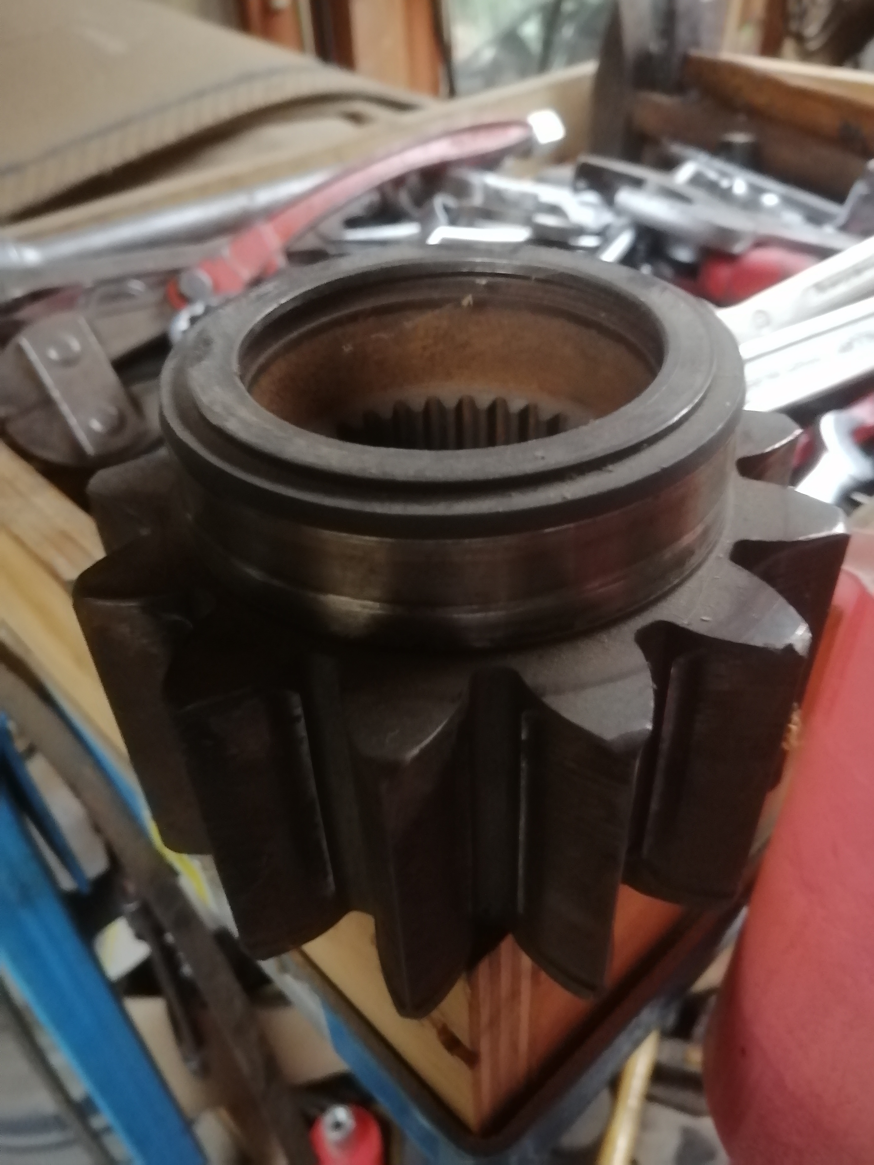

Von so einem Getriebe hab ich ein Ritzel, das passt aber nicht zum 1202 Drehgetriebe, bei dem der Drehmotor oben ist.
Beiträge: 336
Re: Suche
Beitrag von Demian » Sa 24. Aug 2024, 21:08
Hallo holzkopf,
wenn ich das richtig gezählt habe, hat das Ritzel 13 Zähne, wo/was ist dann der unterschied ?
Beiträge: 254
Re: Suche
Beitrag von holzkopf » So 25. Aug 2024, 11:40
13 Zähne würde passen jedoch zwei grundverschiedene Ritzel.
Bitte Skizzen und Bild ( Schwenkgetriebe Ritzel vom 1302C ) anschauen.
Ob man da etwas umbauen kann / könnte ist mir nicht bekannt.

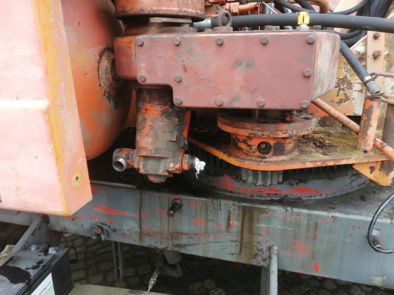

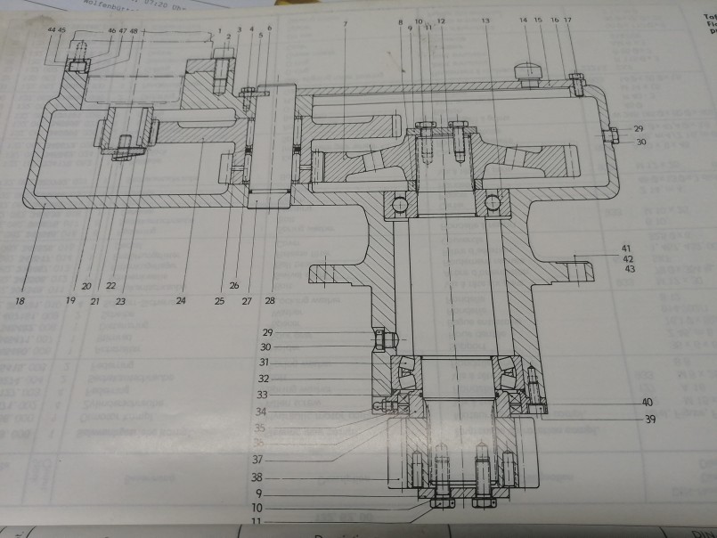

Hallo allen, wie entfernt man der hintere M8 Innensechskantbolzen pos 39? Die andere 5 sind einfach zu erreichen; der hintere ist kaum moglich???????
Beiträge: 254
Re: Suche
Beitrag von holzkopf » Do 26. Dez 2024, 07:16
wenn das Schwenkgetriebe eingebaut ist, ist das nur möglich wenn du die Pos 41-43 auch entfernst und anschließend das Getriebe verdrehst bis die Schraube an den Zahnkranzzähnen vorbei frei wird. Danach musst du das auslaufende Öl auffangen.
Willst du die Wellendichtringe tauschen ?
