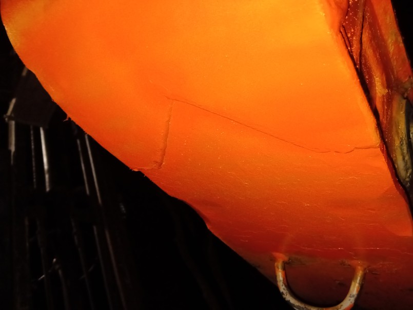

Hallo Freunde des Altmetalls,
Habe meinen 1302D jetzt soweit das er macht was er soll habe auch schon 3 Kipper voll Erde umgesetzt das ging super.
Nur habe ich enormes Spiel im Stil ganz vorne...sieht übel aus und ist auch keine Buchse mehr drin.
Hat jemand schonmal das gleiche Problem gehabt oder weiß was man da machen könnte?
Gruß aus der Rhön
Felix

Re: Buchse für Löffel am Stiel "Instandsetzen"
das sieht so aus als wenn dort noch Buchsenreste vorhanden sind, die sollten erst einmal entfernt werden.
Wenn das richtig gut werden soll ist das mit Hausmitteln kaum zu machen.
Dann kommt es auch darauf an wieviel du mit dem Bagger anstellen willst.
100% gepfuscht ist neue Buchsen mit Flüssigmetall und Metallstreifen einzukleben.
Bei einem Schlachtbagger habe ich mal mehrere neue Buchsen aus
Hartpapier in der Werzeugkiste gefunden (habe ich gegen wegwerfen gesichert) die auch geklebt im Stielarm verbaut waren.
Das muss relativ lange gehalten haben oder es wurde öfer erneuert.
Die Buchsen Reste sind eingeschweißte metallstreifen.
Da wurde schon manchmal"nachgearbeitet"...
Mal sehen vielleicht baue ich den Stiel aus und lasse ihn mal ausspindeln.
Gruß Felix
Gruß Felix
mein 1302 hatte das gleiche Problem.
Abhilfe;
Ich habe zwei Buchsen aus Stahl konisch drehen lassen, und die per Flex längs eingeschnitten.
Die dann von rechts und links eingesteckt, dann den Bolzen reingesteckt.
Von rechts und links vorsichtig hinengehämmert, bis sich der Bolzen nur noch schwer drehen ließ.
Dann rechts und links eine Schweißraupe mit 20mm Länge zur Lagesicherung.
Muss man natürlich alle 2 Stunden abschmieren.
Dazu habe ich einen Fettnippel in die Stielbuchse eingebaut.
So da die Buchse jetzt nach dem reinigen und Stiel demontieren total im Ar... ist habe ich mich zu anderen Maßnahmen entschieden....
Die Buchse vorne schneide ich weg,und schweiße eine neue an.
Hierfür habe eine mit 70mm innen drehen lassen das dort eine Opferbuchse rein kann...
Gott segne den Schwermaschinenbau
Anbei die Bilder,wenn das Werk vollbracht ist berichte ich weiter.
So...gestern habe ich mal wieder gewirkt.
Mit dem Schneidbrenner die alte Buchse abgeschnitten und die neue ausgerichtet und eingeschweißt und danach alles neu lackiert.
Anbei die Bilder von der Aktion.
Sieht nach guter Arbeit aus. Ich denke jemand der solch einen Brenner bei sich liegen hat wird schon wissen was er tut, aber rein vom persönlichen Gefühl hätte ich gesagt das Blech um die Buchse ist ein wenig zu dünn.
Das Blech hat 8mm Stärke das Sollte denke ich erstmal halten...ansonsten drehe ich ein 10mm drumrum.
Die Welle ist ja von hinten auch noch vollständig verschweißt.
Gruß Felix
Gruß Felix
Naja 8mm ist ja eigentlich auch gar nicht so wenig. Das es hinten vollständig verschweißt ist hatte ich auch nicht gesehen.
Wird schon halten.
Wird schon halten.
Ja stimmt da hatte ich auch kein Bild gemacht....
Ansonsten aber guter Einwand.
Arm habe ich heute wieder montiert,jetzt noch das Druckstück reparieren und dann kanns losgehen mit dem Baggern.
Ich Berichte Weiter
Ich Berichte Weiter
