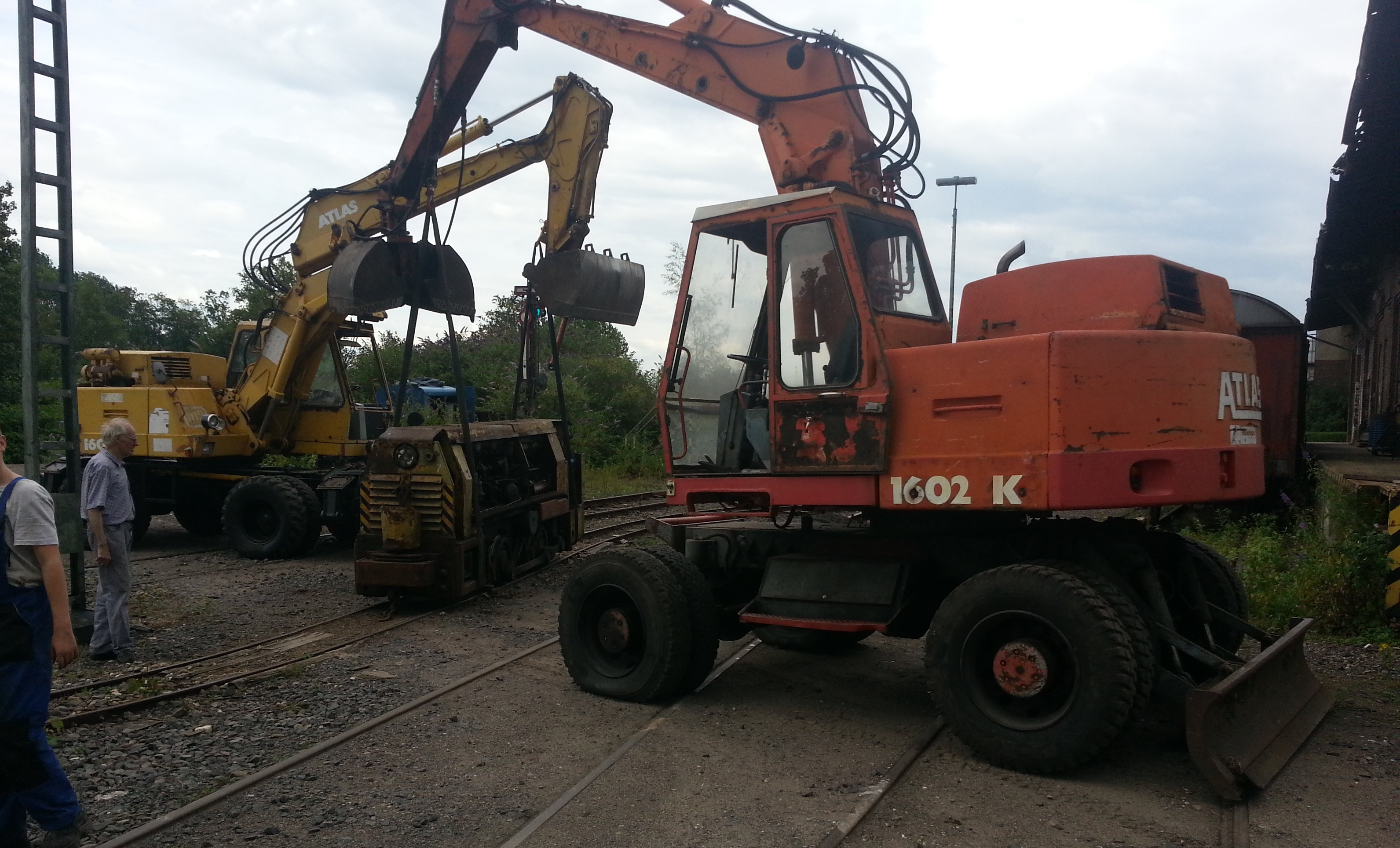

Hallo ich habe heute versucht mit 2 1602 k eine 10Tonnen lok zu hebeb und sie haben versagt ist das normal oder was könnt ihr heben mit euren baggern. MFG

Der 1602DK hat neu so um die 6to. gehoben OHNE Anbauwerkzeuge.
Die Räder an der Vorderachse drückt es ganz schön :lol: .
Hättet das Planierschild auf die andere Seite tun sollen.

Beitrag von Marcel » So 6. Jul 2014, 21:41
ja nur dann ist es doof zu verfahren weil dann das schild hoch muss und reifen sind egal habe 15 stk auf lager

Beitrag von weissnich » Mo 7. Jul 2014, 08:47
wenns an die grenze geht.. löffe abbauen und so knapp wie möglich an der kabine heben.. (hebelgesetz und so..) aber was ist das für ne lok?

Beitrag von Marcel » Mo 7. Jul 2014, 19:26
