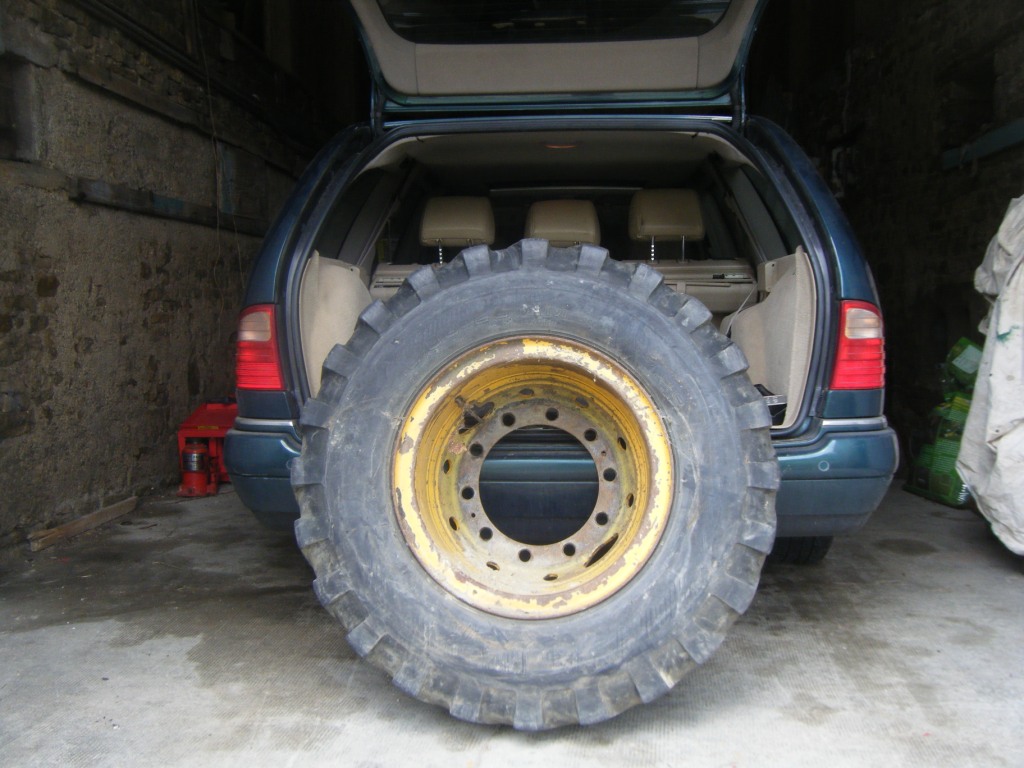

Ich kaufte mir ein Reifen und Felge auf eBay.DE
"1 Stk. Bagger Reifen, gebraucht mit Felge, Barum, 10,00-20NB38" 120 €
Es war in Schweitenkirchen, 85301, in der Nähe von München - bar bei Abholung. Meine Frau und ich reisten 577 km (pro Strecke), um das Rad zu sammeln.

I bought a tyre and rim on eBay.DE
"1 Stk. Bagger Reifen, gebraucht mit Felge, Barum, 10,00-20NB38 " €120
It was in Schweitenkirchen, 85301, near Munich - cash on collection. My wife and I travelled 577 km (each way) to collect the wheel.
