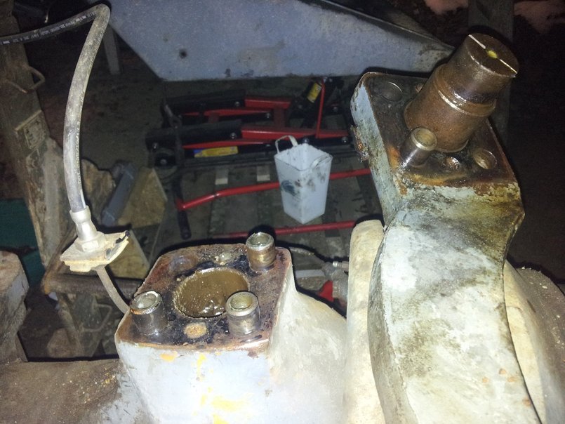

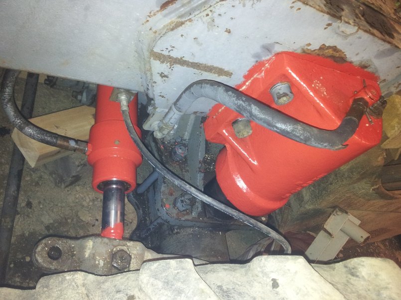

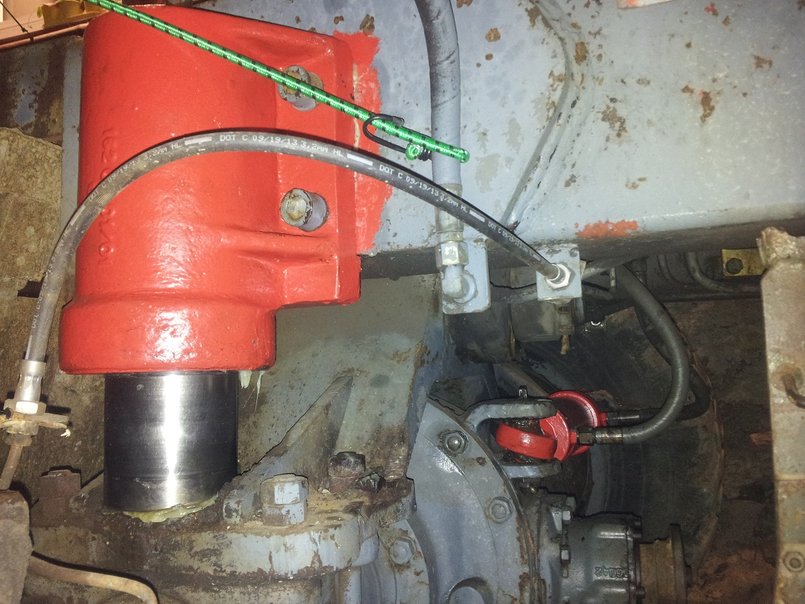

Sperrzylinder und Lenkzylinder wieder eingebaut.

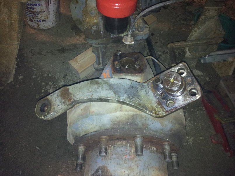

weiter gehts achsbolzen ausbauen und neu anfertigen da hat irgend einer mist gebaut das sieht aus als ob den schon mal einer versucht neu zu machen aber viel zu kurz kein wunder das der raus gebrochen ist. :shock:
So lenkschenkel ab. Und ab gehts aufs bohrwerk den defekten bolzen aus fräsen
So Alles schön und neu und rot.

Bei Dir gehts ja gut voran :) .
Ist der Achsschenkelbolzen leicht herausgegangen bzw. wie hast Du ihn herausgebracht ?

Beitrag von thomas1602 » Di 6. Jan 2015, 14:53
Der achsschenkelbolzen ging ganz leicht raus ich denke mal wer auch immer den gewechselt hat Hat dir falschen Maße benutzt der Bolzen hat schon sehr geklappert und wenn der bagger auf der Erde steht sieht man auch das die Rad Aufhängung schief steht.also wurde es höchste Zeit das mal richtig zu machen bevor war kaputt geht. :) .

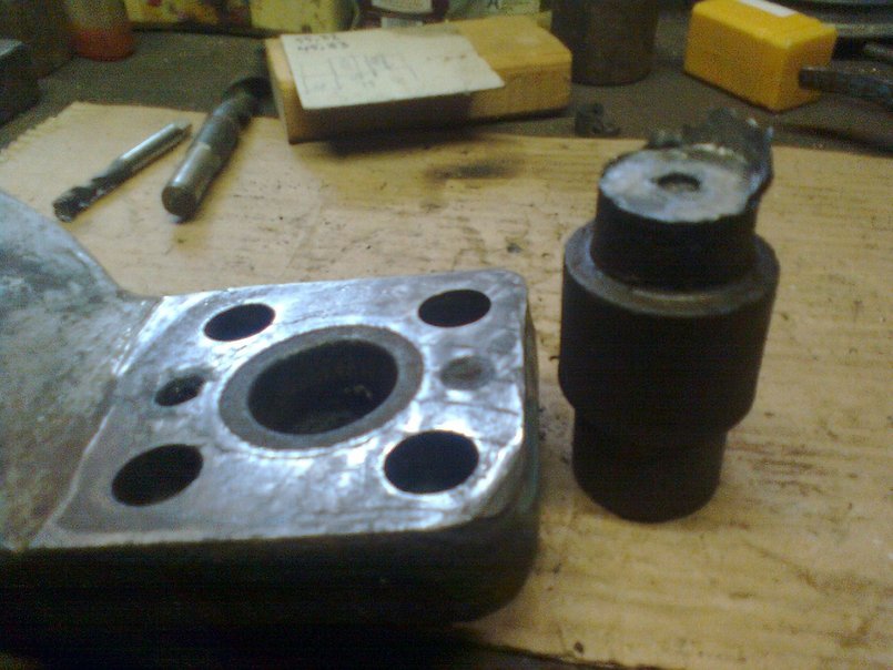

Hab den bolzen ausgefrässt das war vielleicht ein mist.

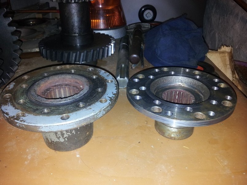

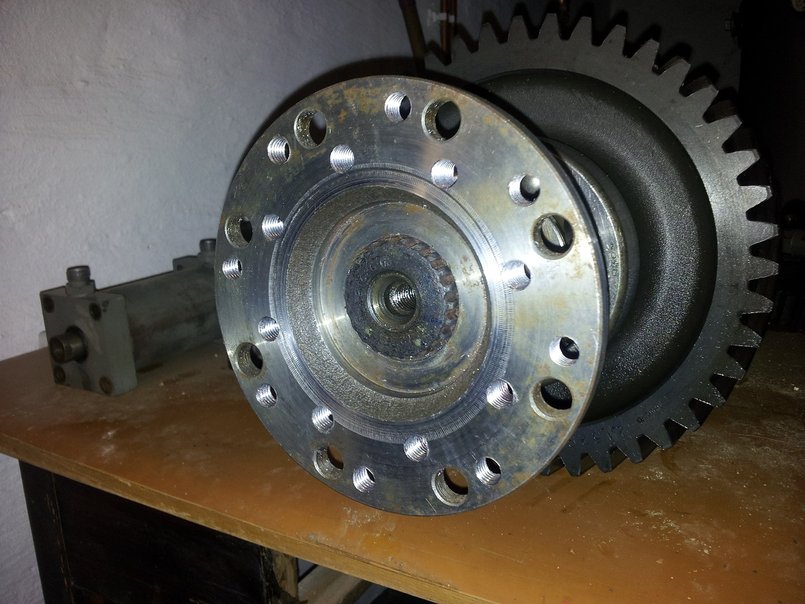

Und ich hab entlich den flansch bekommen vom W50 habs ja fasst nicht geglaubt das der passt.
Der ist zwar 1,5 cm zu kurz aber was soll man machen hauptsache die verzahnung passt.
Es mussten nur ein paar distanzscheiben gedreht werden dann passt das.
Getriebe hab ich auch schon wieder zusammen und werde es mit dem lenkbolzen diese woche wieder einbauen mal sehen wann ich dann mal eine probefahrt machen kann :D .Wenn natürlich das wetter besser ist bei uns schneit es gerade wie sau da bleibt der Bagger in der Ecke stehen. :cry:
Neu und Alt
Neu mit den löchern für bremstrommel und kardanwelle
Ausgefräßter achsbolzen
Re: ATLAS AB 1602K von Thomas
Beitrag von Webmaster » So 11. Jan 2015, 19:58
Jawohl, sauber.
Super, daß der Flansch paßt.
