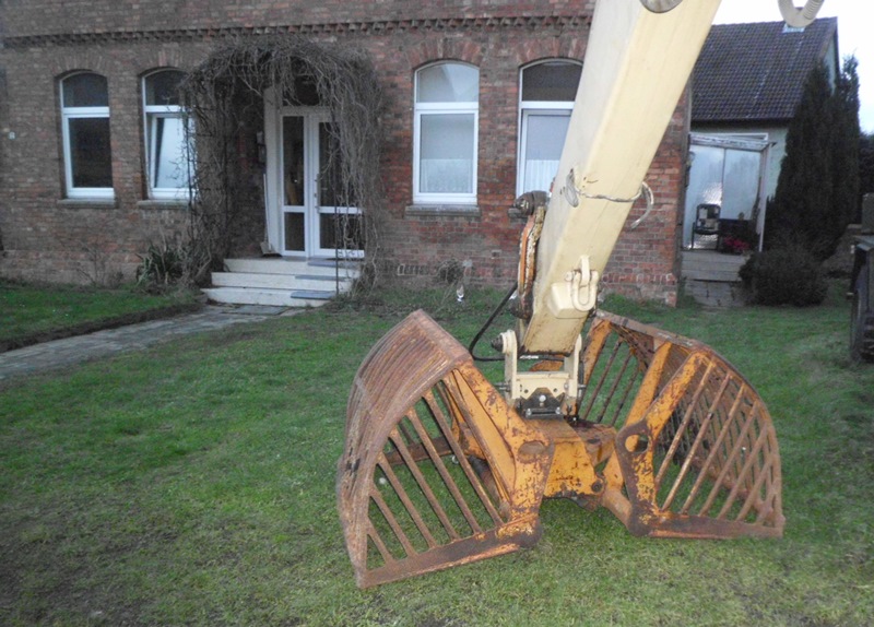

nun hat es geklappt.
Ein Kinshofer Leichtgutgreifer hat den Weg von Bayern nach Niedersachsen gefunden.
Schön ist die niedrige Bauart mit liegendem Zylinder.
Nächstes Jahr kommt noch ein Drehservo.
Diesmal muß es mit einen 25mm-Bolzen als kardanische Aufhängung reichen.
Die Aufhängung mit einer Blechdicke von 35mm hatte ich schon.
Sie passt an die Buchse vorn und in die 60mm-Löcher im Verstell-Ausleger.
Man muß nur die äußeren Platten wenden.
Der unlackierte Adapter war beim Greifer dabei.
Da war das 15mm-Blech noch zu erweitern,
und das 20mm-Loch auf 25mm aufzubohren.

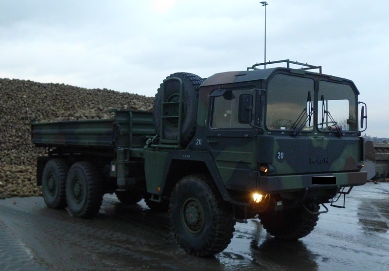

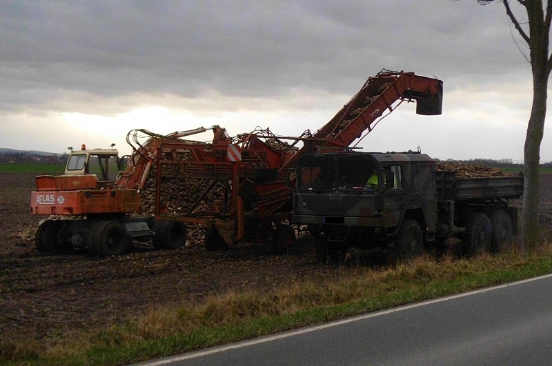

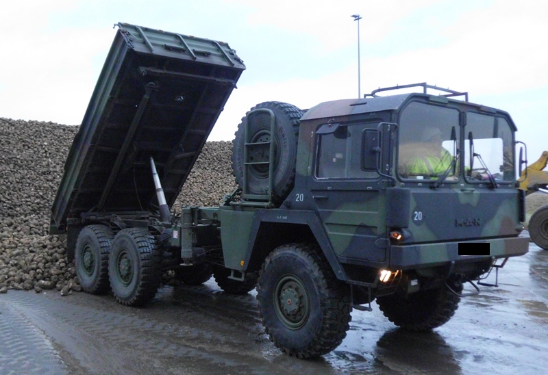

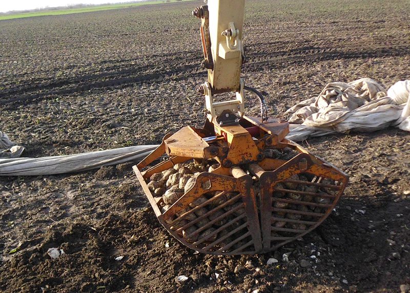

nun noch ein paar Fotos vom Einsatz.
Zuletzt geändert von Bagger_Onkel am Fr 16. Jan 2015, 18:08, insgesamt 1-mal geändert.
Beiträge: 2489
Re: Rübengreifer an 1302
Beitrag von Webmaster » Do 15. Jan 2015, 22:04
Schöne Fotos !
So ein MAN würde mir auch gefallen :D .
Wieviel Stunden hat Dein Bagger ca. auf der Uhr ?
