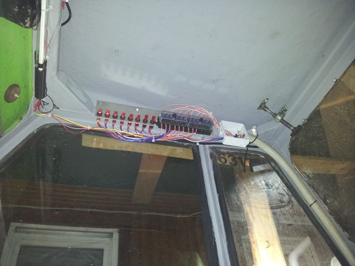

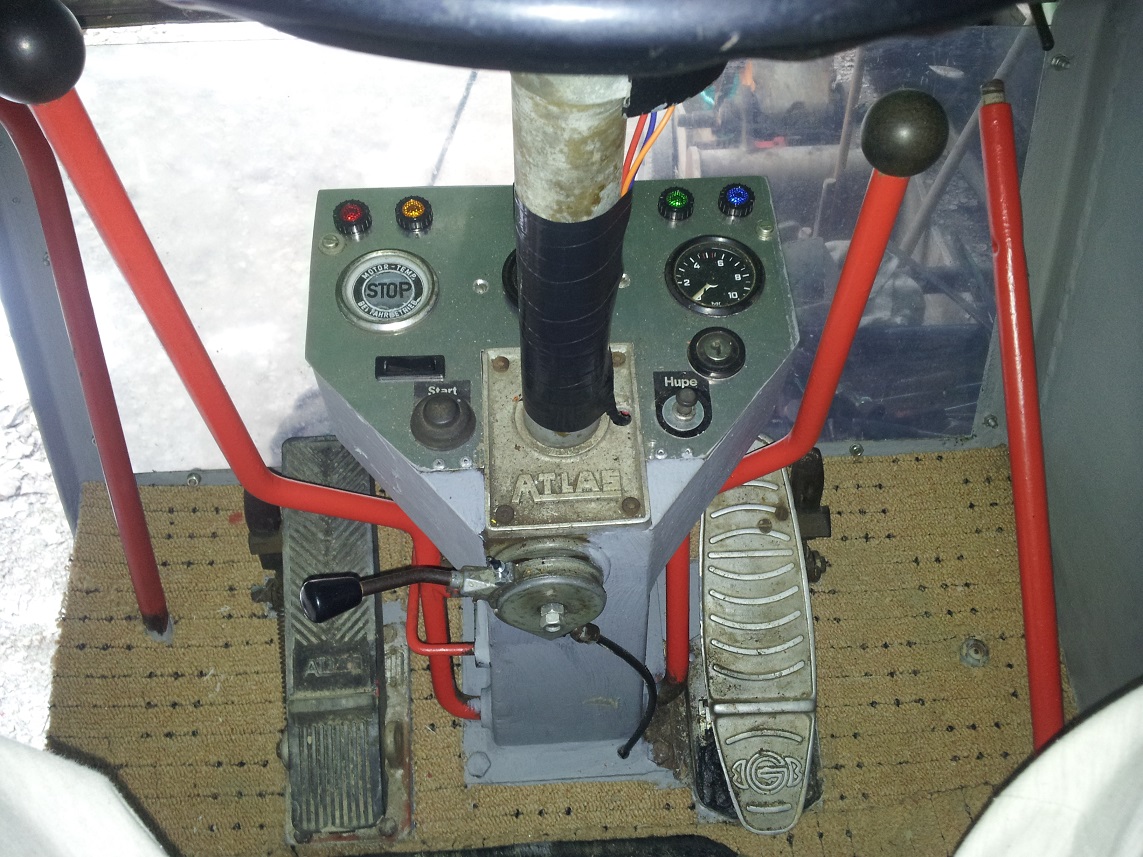

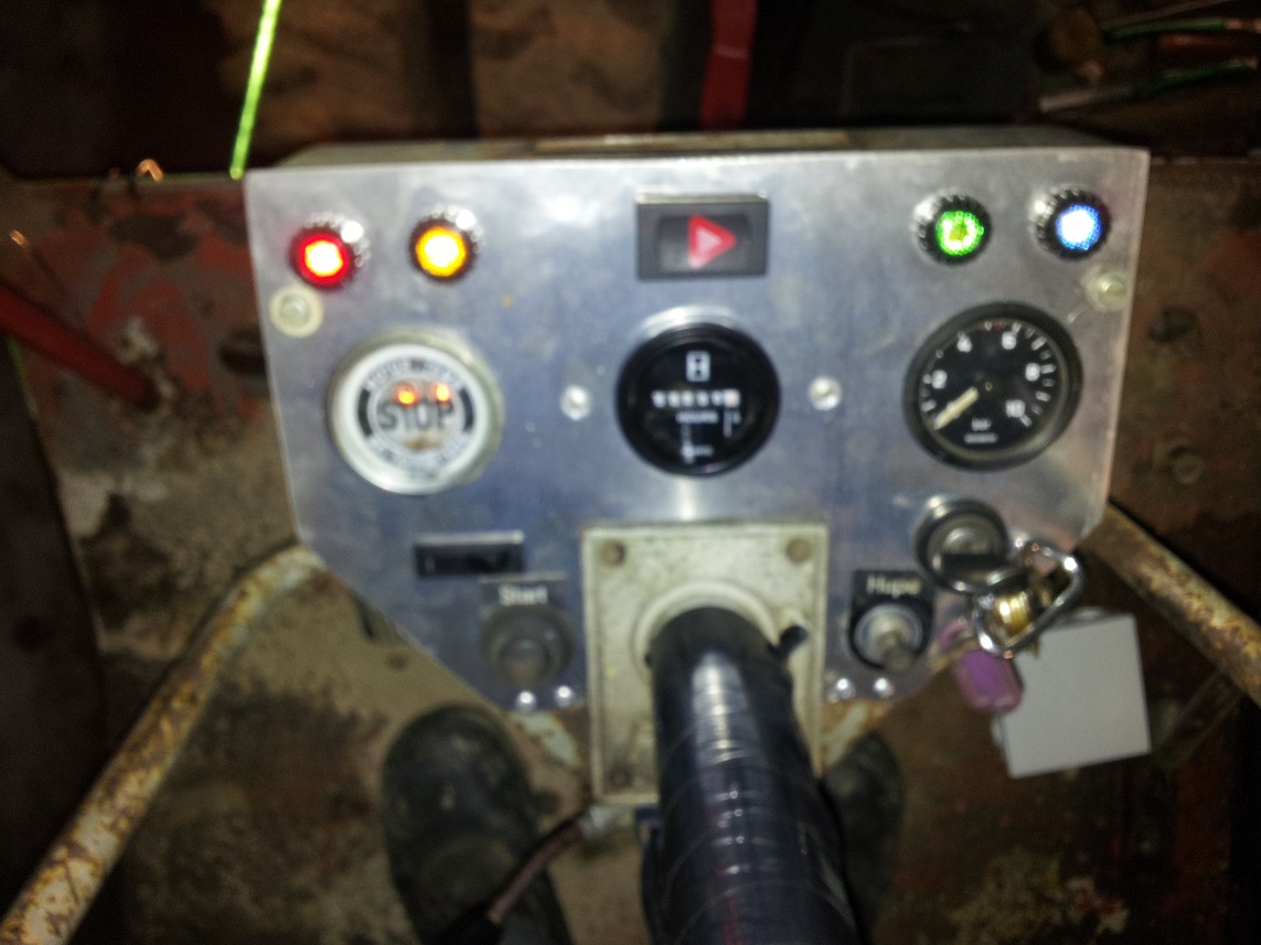

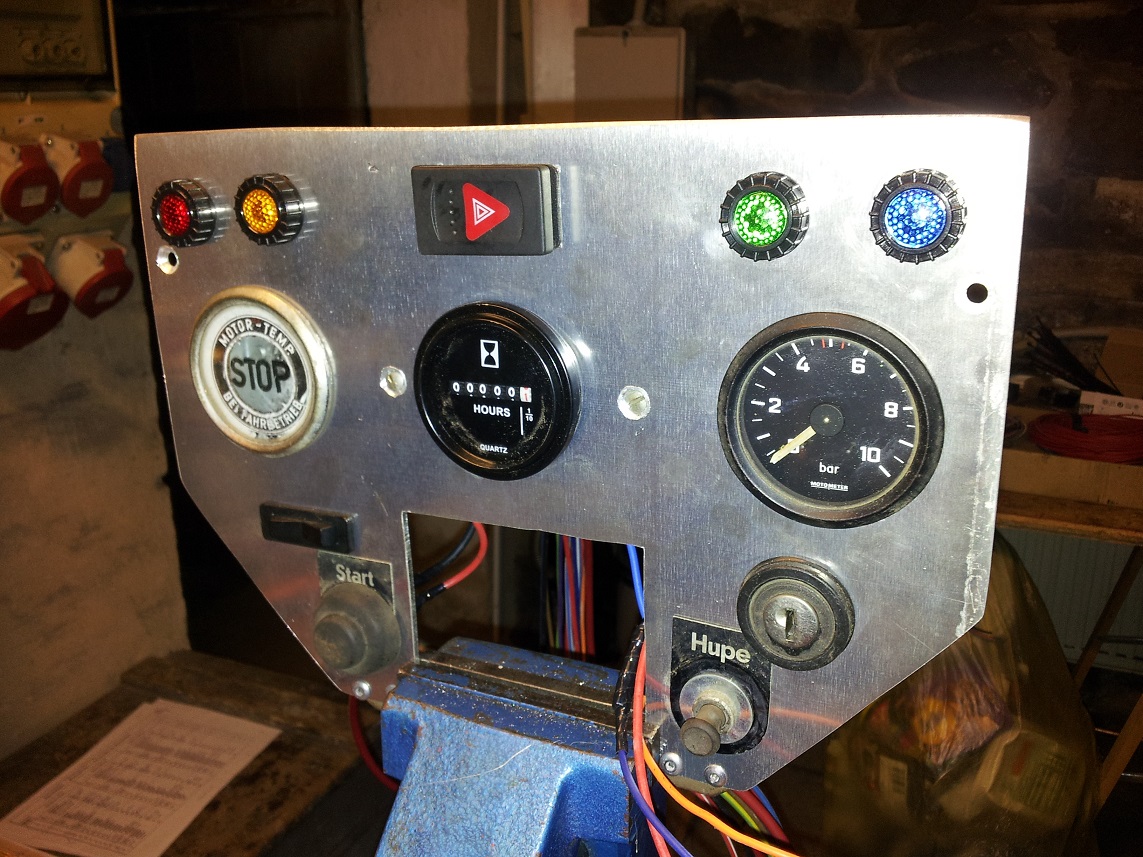

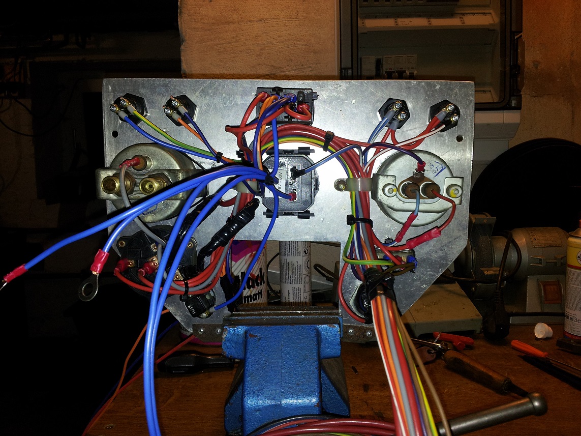

Elektrik hab ich auch fast fertig.Hab heute den ganzen tag kabel gezogen und mein neues armaturenbrett eingebaut.jetzt fehlen nur noch die kabelbäume von den hinteren lampen dann steht meiner betre
iebserlaubnissprüfung nichts mehr im weg.dann kann ich endlich auf der straße fahren.
Armaturen brett von hinten
Und von vorn alles neu ich finds toll

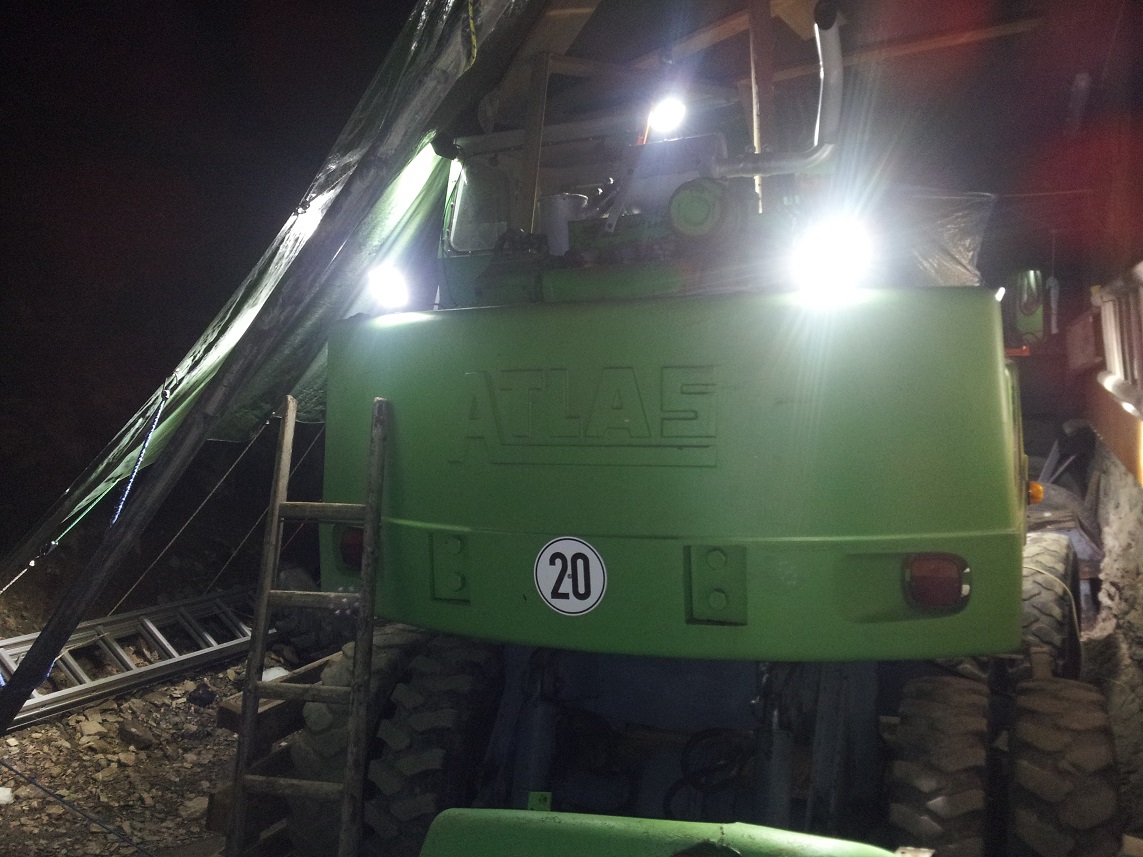

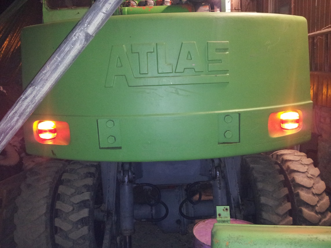

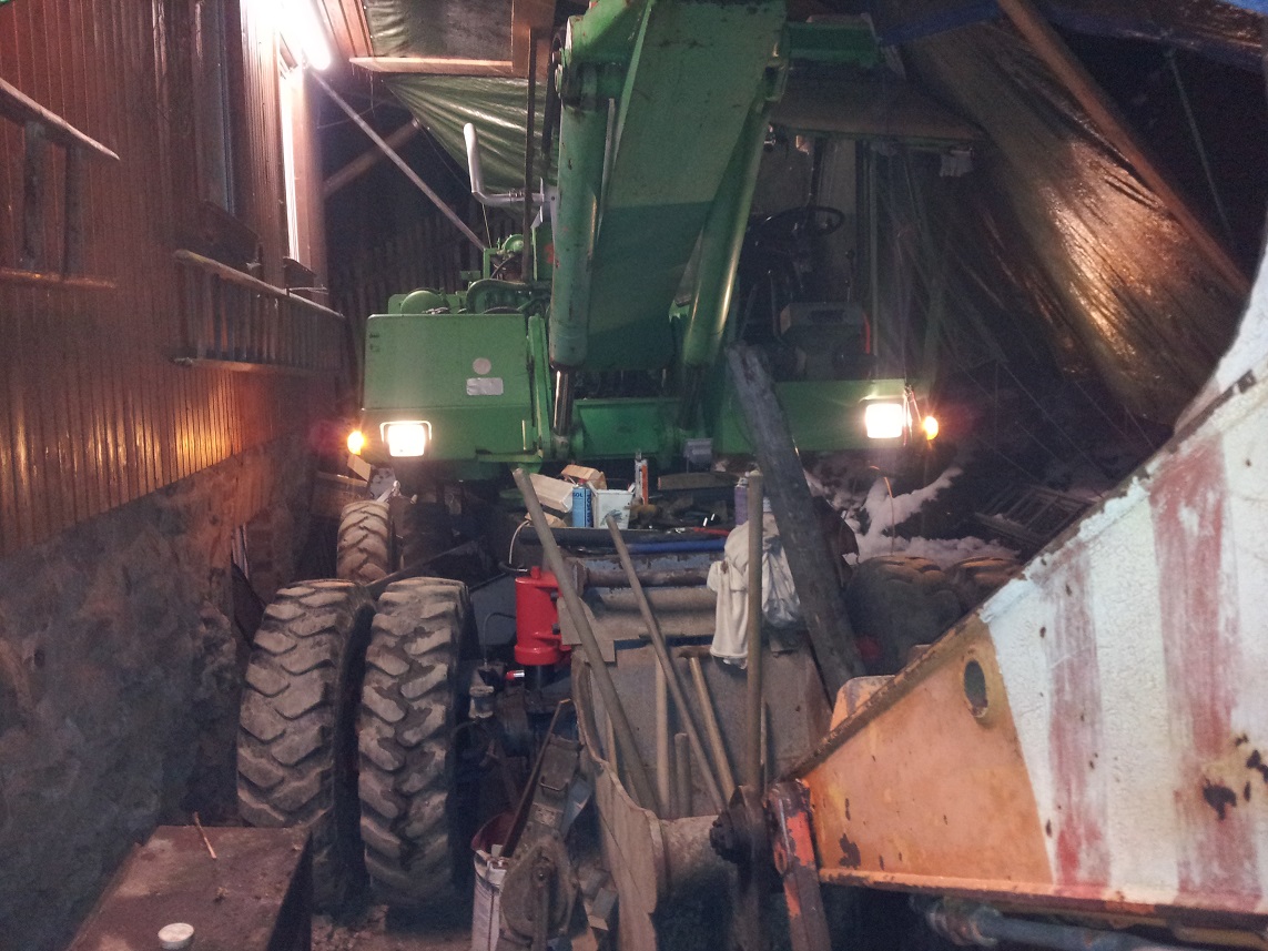

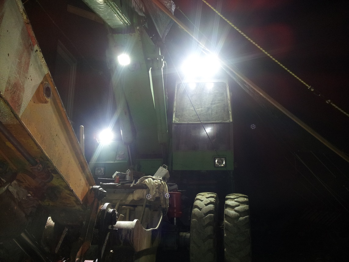

so das wird bald passieren hab entlich die elektrik kpl bis auf meine arbeitsscheinwerfer fertig.
jetzt kann mein atlant wieder sehen :D :D :D .
ich finds cool wenn alles klappt.
mfg.
vorn
und von hinten
alle kontrolleuchten gehen sogar

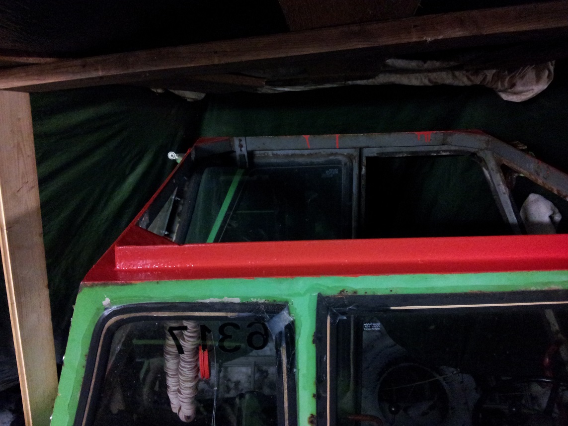

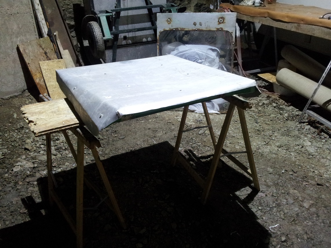

Hab heute mein GFK klappdach repariert das hat irgent wer am halter zerbrochen.
Da musste ich mal kurzer hand ein aluhäubchen für mein dach bauen,das passt mir zwar grad überhaupt nicht aber naja.
Mfg.
Aluhäubchen
Dachrahmen wo das Dach drauf kommt

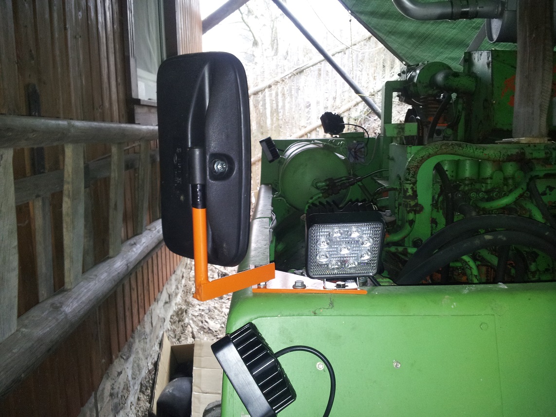

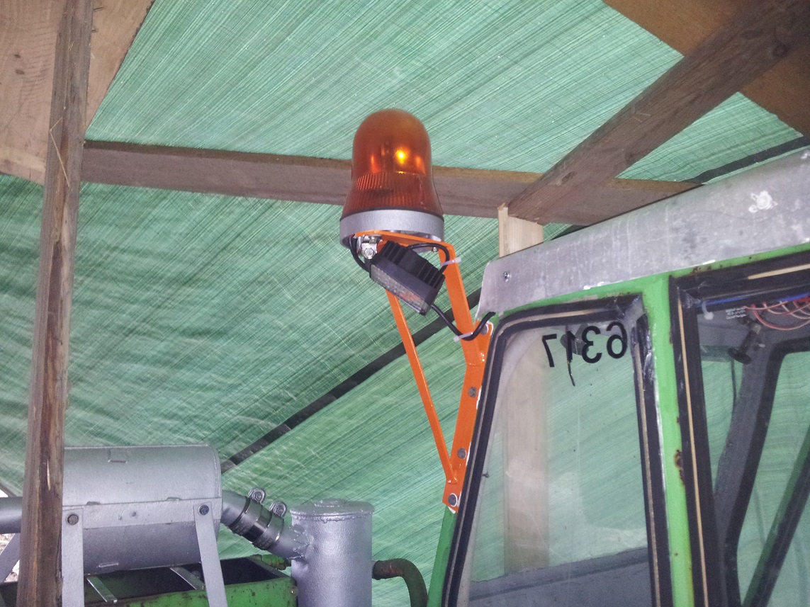

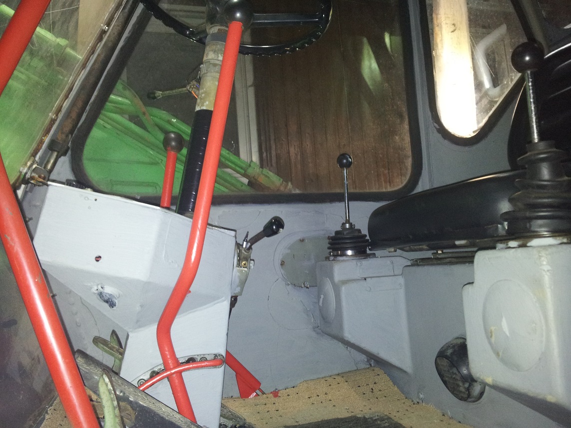

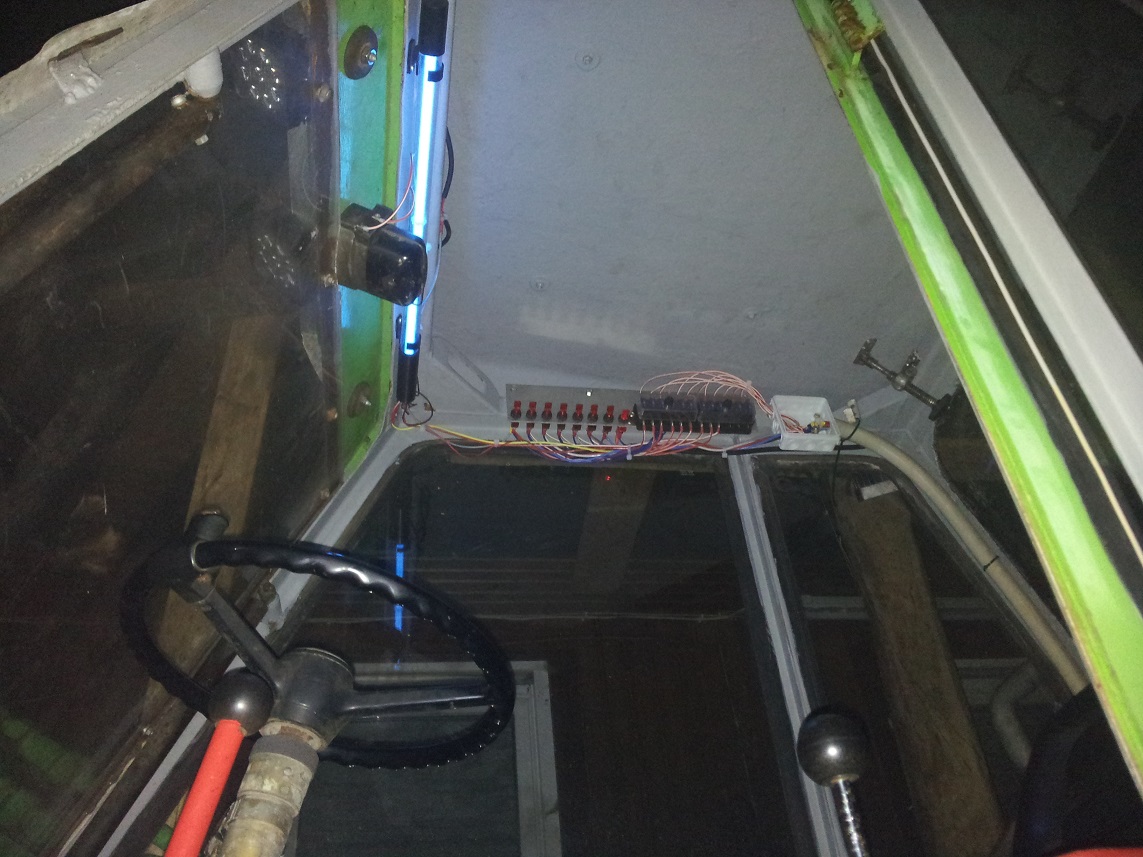

Dach ist fertig und wieder drauf, fahrerkabiene entrostet und neu gestrichen, alle 12 arbeitsscheinwerfer angebaut(sieht klasse aus ein harvester ist nichts dagegen) die sind natürlich in die siluette des baggers ein gearbeitet das es nicht aussieht wie dranngeklatscht,neue rundumleuchte, frontscheibe instand gesetzt, aussenspiegel neu angebaut, elektrik entlich komplett fertig und das aller wichtigste ich hab meine betriebserlaubniss bekommen.biss auf ein paar kleinigkeiten die ich erst machen kann wenn der bagger wieder fährt(wegen dem scheiß wetter) bin ich soweit durch. :D :D :D
Blaue innen beleuchtung
Neue elektrik der zusatzelektrik
Sogar mit teppich
Neue rundumleuchte mit scheinwerfer
Neuer aussenspiegel mit arbeitscheinwerfern
