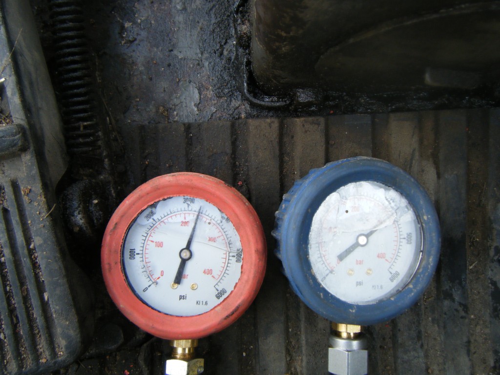

Der blaue Druckmessgerät wurde auf Port D, oben auf dem Steuerkolben verbunden.
Die rote Manometer wurde Port C, der Unterseite des Steuerkolbens angeschlossen ist.
The blue pressure gauge was connected to Port D, the top of the control piston.
The red pressure gauge was connected to Port C, the bottom of the control piston.

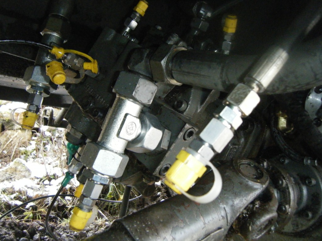

Die beiden 8mm (8S) Hydrauliksteuerleitungen wurden mit einer Druckmessstelle angeschlossen ist.
The two 8mm (8S) hydraulic control lines were plugged with a pressure measuring point.

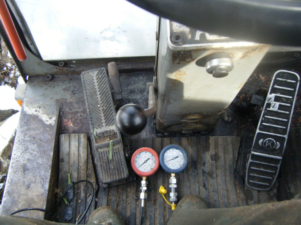

Die Baustelle / Straße Wählhebel wurde nach links bewegt.
The worksite / road gear selector was moved to the left.
Richtungshebel: Neutral Druck: 0/0
Direction lever: Neutral Pressure: 0/0
Richtungshebel: Vorwärts Druck: 220/290 bar
Direction lever: Forward Pressure: 220/290 bar
Richtungshebel: Rückwärtsdruck : 220/290 bar
Direction lever: Reverse Pressure: 220/290 bar

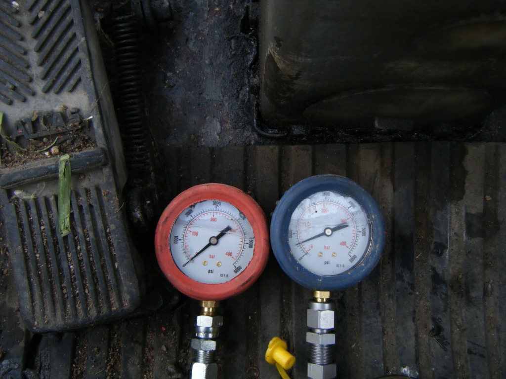

Die Baustelle / Straße Wählhebel wurde nach rechts verschoben.
The worksite / road gear selector was moved to the right.
Richtungshebel: Vorwärts Druck: 0/50 bar
Direction lever: Forward Pressure: 0/50 bar
Direction lever: Reverse Pressure: 0/50 bar

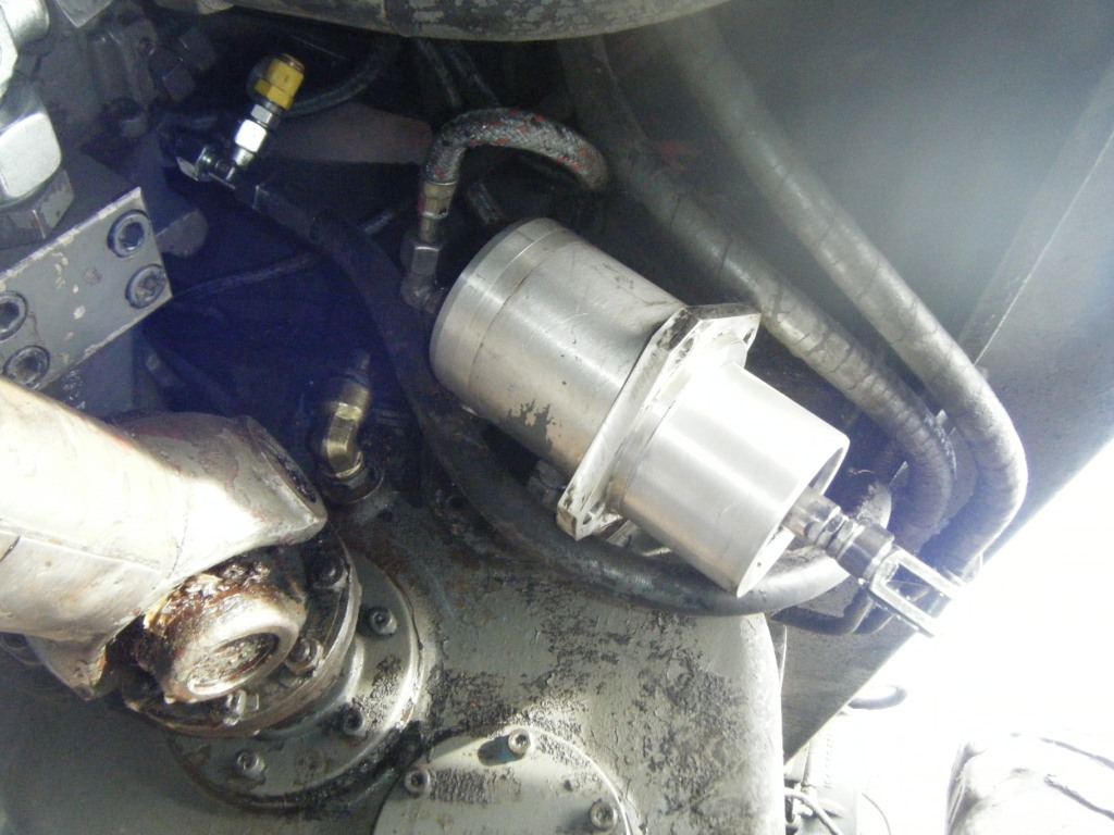

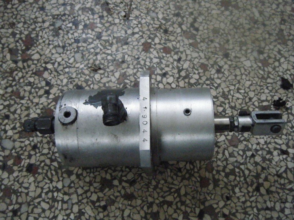

Ich entfernte die Pneumatikzylinder. Es war nicht die Reaktion auf den Gangwahlhebel in der Kabine.
Ich bin nicht sicher, ob das Problem in den Zylinder oder in der Luftleitung. Der Schlauchanschluss ist 10 mm im Durchmesser. Wie kann ich ein Luftdruckmesser an diese Leitung angeschlossen? Gibt es spezielle pneumatische Anschlüsse? Wo kann ich diese, auf dem Internet?
I removed the pneumatic cylinder. It was not responding to the gear change lever in the cabin.
I am not sure if the problem is in the cylinder or in the air line. The air line connector is 10mm in diameter. How do I connect an air pressure gauge to this line ? Are there special pneumatic connectors ? Where can I buy these, on the internet ?
