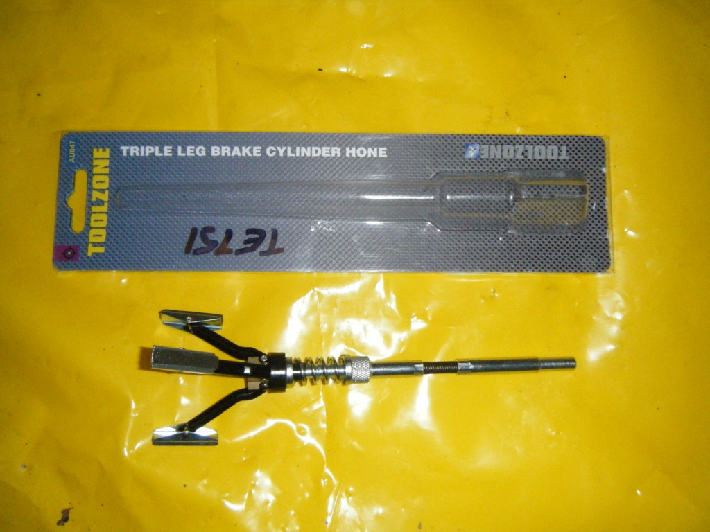

eBay.CO.UK "Small Brake Cylinder Hone Triple Leg Engine Honing Bore Flexi Glaze Buster TE751" eBay No.141566794538 £9.25
Beitrag von Webmaster » Di 24. Feb 2015, 21:31
Wie immer, bestens mit Werkzeug ausgerüstet :) .

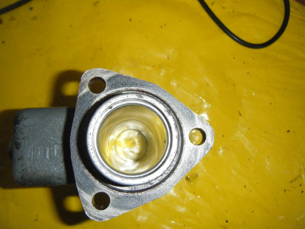

Auf meinem Hauptbremszylinder gibt es nur einen Port. Es scheint eine Position für einen zweiten Port sein. Es hat nicht gebohrt. Könnte dies eine Herstellung Unterlassung sein?
On my master cylinder there is only one port. There appears to be a position for a second port. It has not been drilled. Could this be a manufacturing omission ?
eBay.DE Handbohrer + 10 Bohrspitzen 0,7-3mm ebay No. 371269204686 EUR 8.00
Ich habe den zweiten Anschluss (0,7 mm) gebohrt. Hat jeder Leser jemals diese Bremszylinder reparieren lassen? Wurde der zweite Anschluss gebohrt?
I have drilled the second port (0.7mm). Has any reader ever repaired this master cylinder ? Was the second port drilled ?

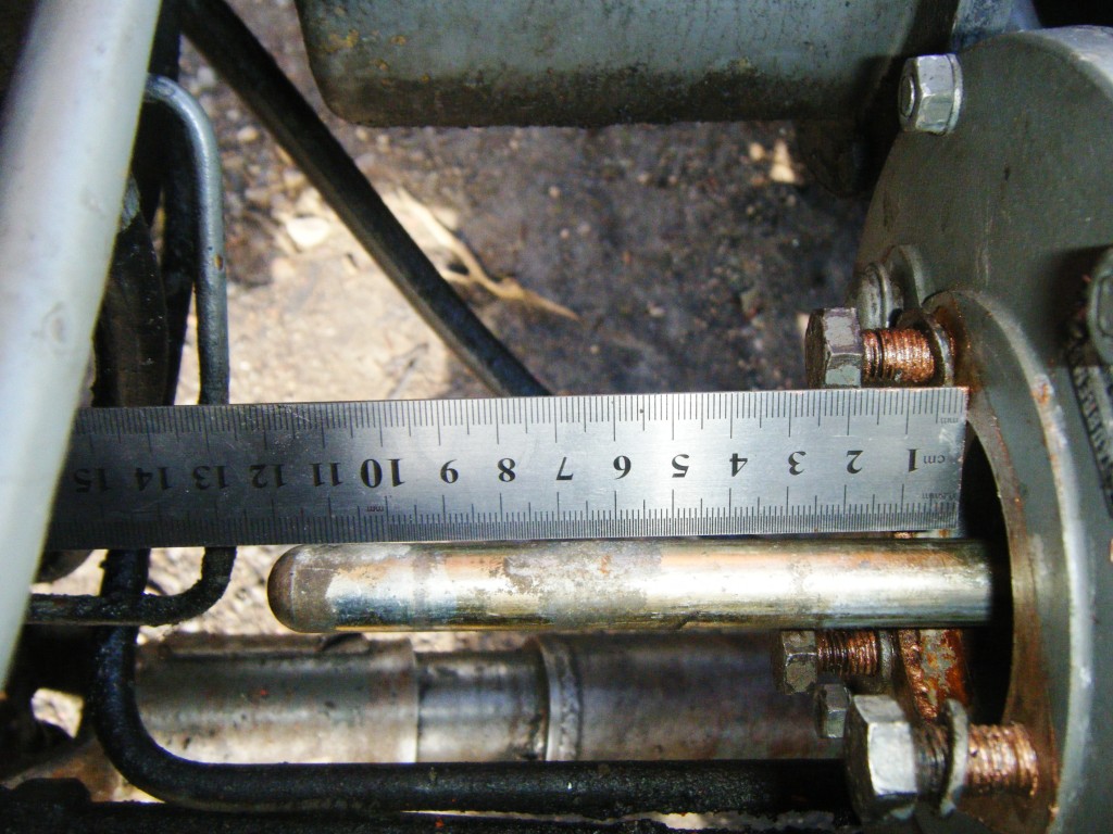

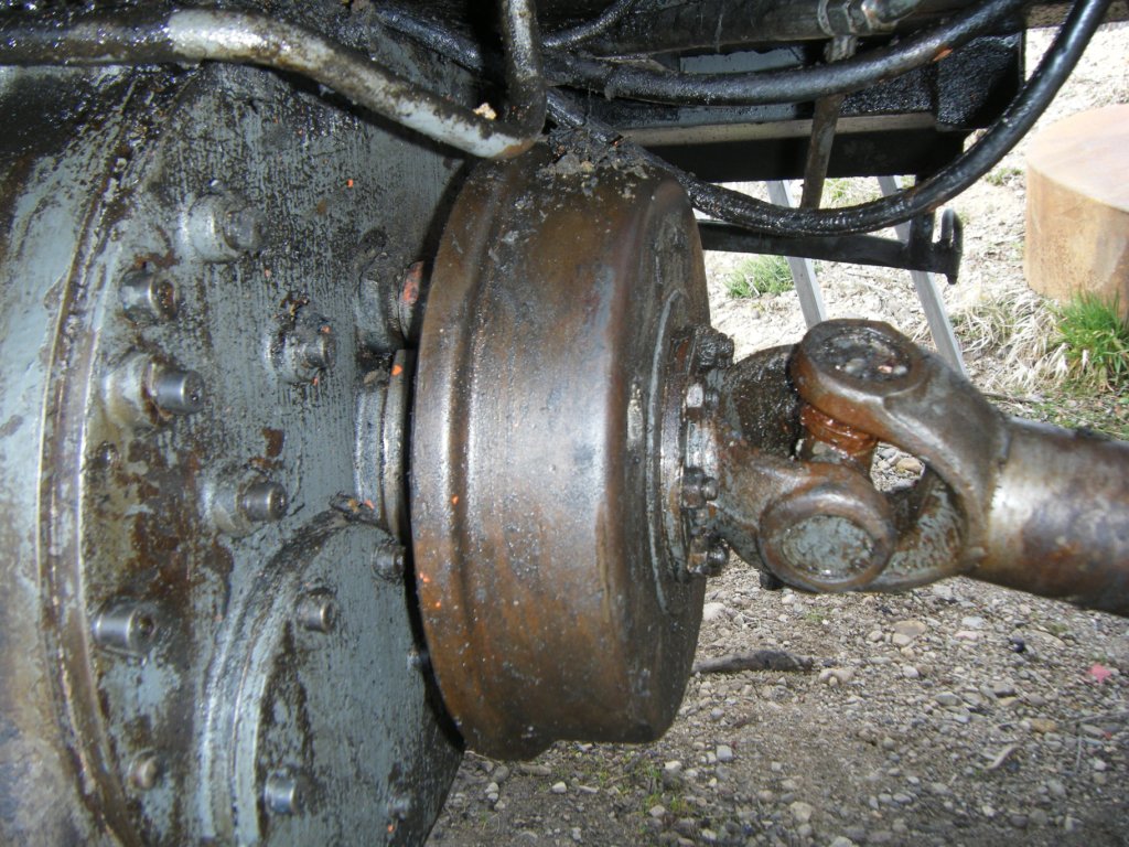

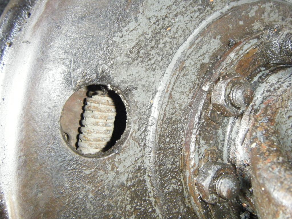

Leider ist die Handbremse nicht funktionsfähig ist. Es scheint einen Bremsmechanismus innerhalb der Bremstrommel ist. Ich kann ein Mittel, mit dem er aktiviert wird nicht gefunden - gibt es keinen offensichtlichen pneumatisch, hydraulisch oder Kabelverbindung. Ist die Werkstatthandbuch müssen Anweisungen für die Reparatur oder Einstellung der Handbremse? Ist es möglich, daß die Bremstrommel ist ein Überbleibsel der Evolution - wie der menschliche Blinddarm?
Unfortunately the handbrake is not functional. There appears to be a brake mechanism inside the brake drum. I cannot find a means by which it is activated - there is no obvious pneumatic, hydraulic or cable connection. Does the workshop manual have instructions for repairing or adjusting the handbrake ? Is it possible that the brake drum is a vestige of evolution - like the human appendix ?
