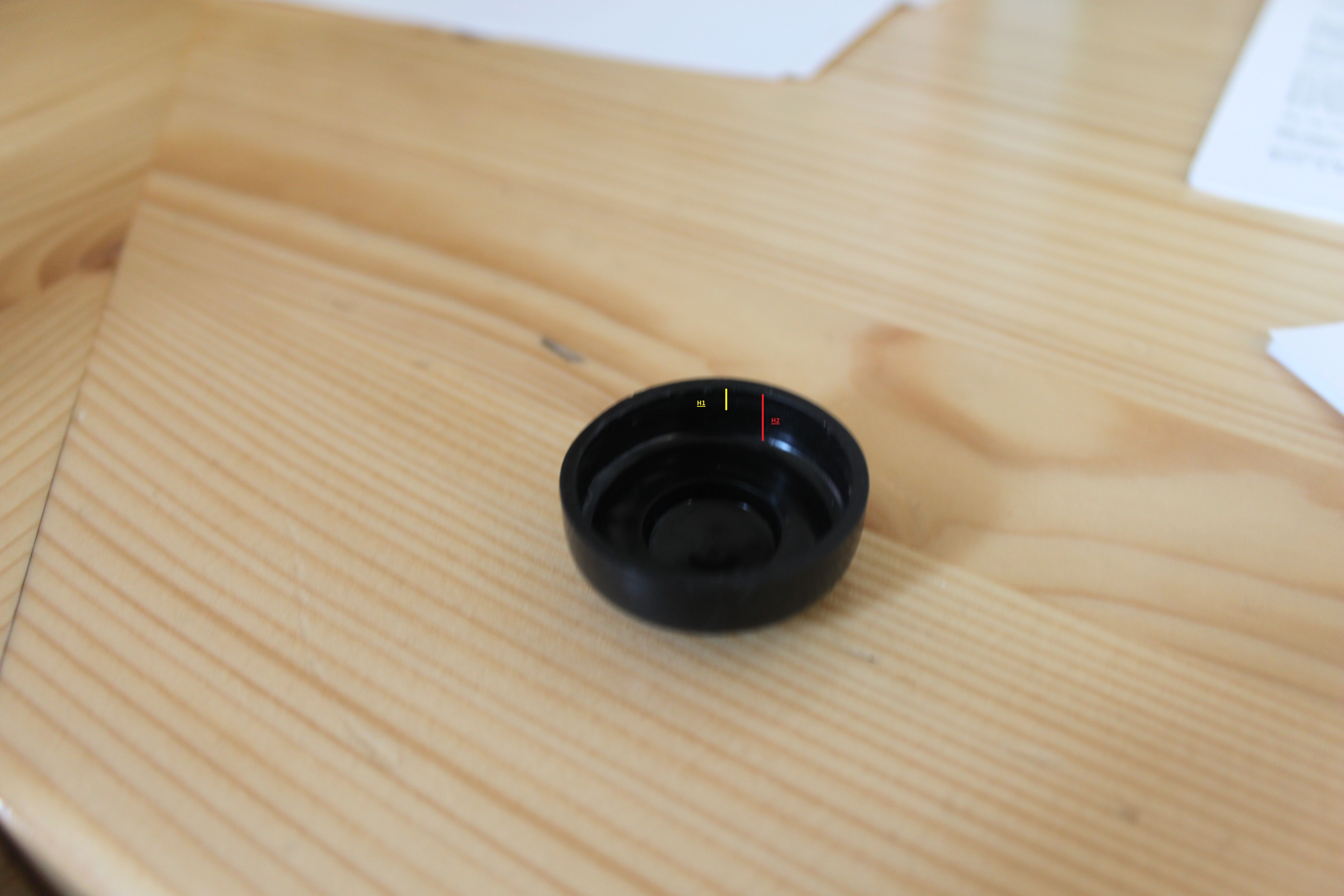

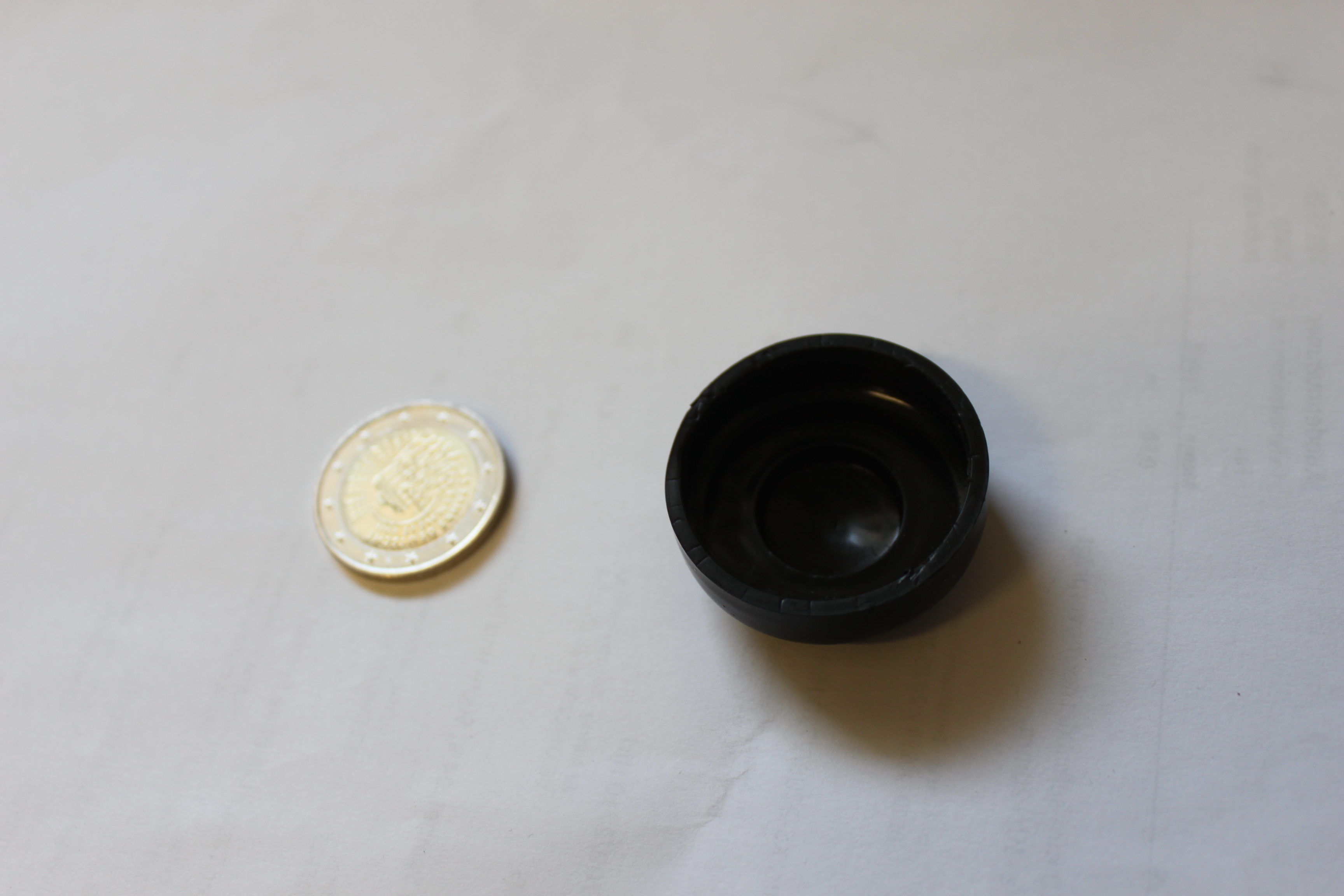

Hallo Ihr,
wir haben seit einiger Zeit einen AB1004 und haben das Problem, dass die Joystickkappen so ausgehärtet sind, dass die Funktion immer konstant drin bleibt. Ich brauche also neue Joystickkappen, die wieder schön weich sind.
Habt ihr irgendeine Idee wo ich die bekomme bzw. was das für ein Joystick ist?
Hier mal die Maße dazu:
Innen = ca. 32 - 33mm
Außen = ca. 36 - 37mm
Höhe außen = 14mm
H1 = 3mm
H2 = 9-10mm
Dicke vom Gummi am Außenrand ist = 2 mm
Viele Grüße Niklas

Hast es schonmal bei Atlas direkt probiert, ob es da noch was gibt ?

Servus,
ja schon probiert, beim Kern, die können aber nicht sagen ob die Kappe die sie haben, passt, weil sie diese nicht da haben und bestellen müssen. Angeblich soll es die gleiche wie beim 1304 sein. Genau sagen kann das aber keiner. Und wenn ich es bestelle muss ich es nehmen, ohne zu Wissen ob es passt.
Habt ihr andere Kontakte als Atlas Kern?
VG
Stefan_Blank
Beiträge: 68
Re: AB1004 - BJ1992 - Joystickkappen
Beitrag von Stefan_Blank » Fr 27. Mär 2015, 12:34
ich bestelle immer hier: http://www.becker-baumaschinen.de/index ... s-hassfurt
mit der Seriennummer und einer Ersatzteilliste (die kann man auch bei Atlas bestellen).
Hat bis jetzt immer super geklappt.
