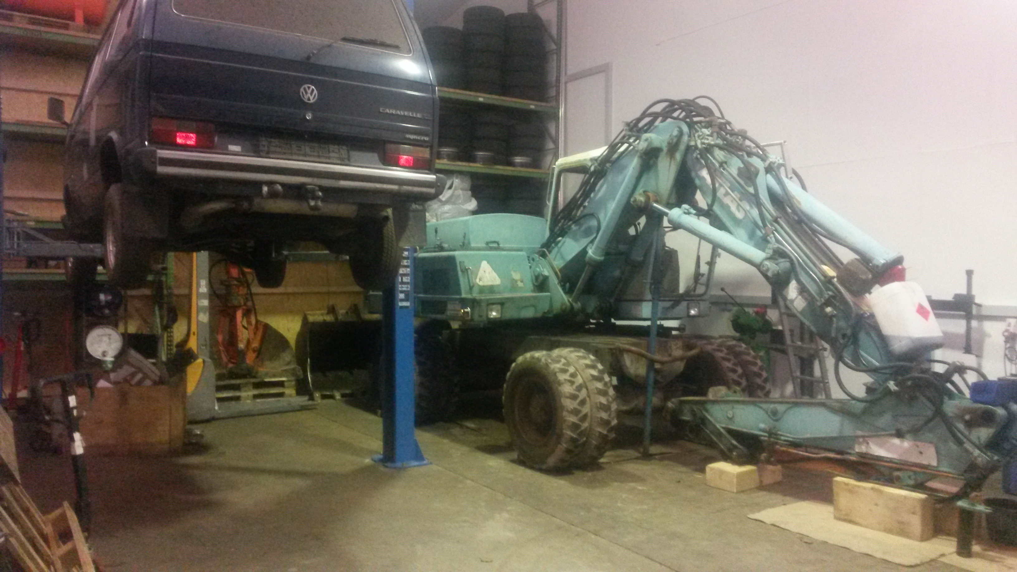

Wir haben unseren Löffelstielzylinder vor wenigen Wochen abgedichtet.
Der Dichtsatz hat orginal von Atlas etwa 240 € gekostet.
Das ging eingentlich recht einfach und ohne Spezialwerkzeug.
Den Löffelstiel Richtung Bagger hin eingeklappt und auf ca 30cm hohen Hölzern paralel
zum Boden abgelegt, dann kommt man gut dran.
Wichtig ist die Bremsen zumachen und Räder unterlegen, das der Bagger nicht nach hinten wegrollt ,
falls der Hauptarm ablässt
Dann alles drucklos machen und den Bolzen vom Kolbenstangen-Auge ausbolzen.
Als nächstes den Schlauchanschluß und Entlüftungschrauben öffnen, Eimer drunter und die
Kolbenstange vorsichtig von Hand reindrücken und rausziehen , damit das Öl raus geht.
Dann läuft eigentlich nur eine kleine Menge vom Schlauch nach.
Das Mantelrohr haben wir hängen lassen und nur die Kolbenstange ausgebaut.
Der Rest wie gehabt ;-)
Gruß Tobias

Bzgl. Ölfluß sei noch gesagt, den Vorspanndruck vom Hydraulikölbehälter abzulassen.
Ansonsten, wie oben beschrieben.
Hier noch die Drehmomente:
Kolben an Kolbenstange: 1000 NM
Zylinderschrauben außen: 110 NM

Stimmt,
Vorspanndruck ablassen noch ......
....sonst Flut 8-)
