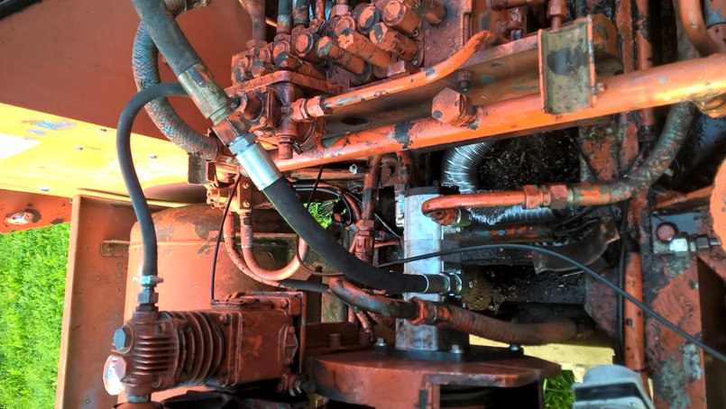

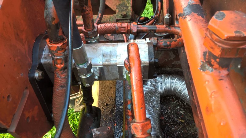

sooo, die neue Tandem Zahnradpumpe ist jetzt eingebaut.
Es sit eine Doppelpumpe mit 25cm³ pro pumpe und umdrehung mit Vorsatzlager,
Bin mit der Lösung voll zufrieden, wie ein neuer Bagger
ZUdem habe ich noch die Luftleitung abgedichtet, die war sehr undicht, deswegen dauerte es so lange den Lufttank zu füllen.

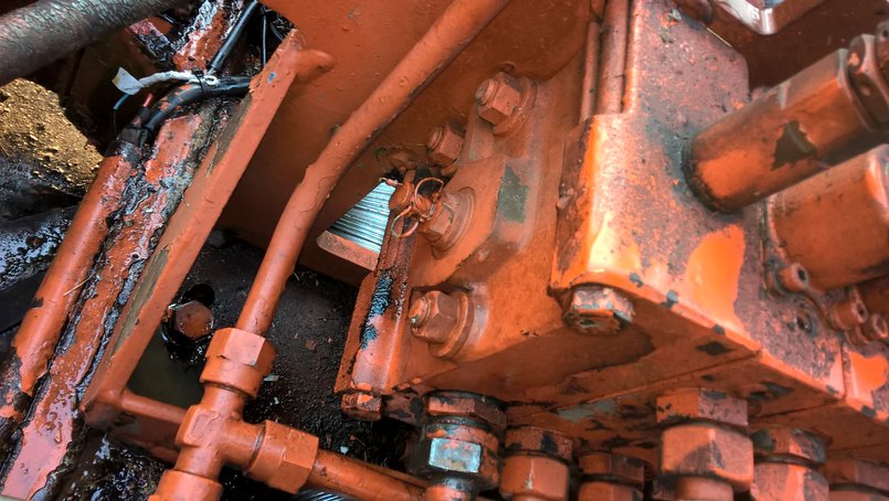

Jetzt würde ich noch gern die Drücke beider Kreise messen und ggf. einstellen, weiß jemand von euch wo die DBV Ventile sind (hab mal ein Foto vom Hydraulikblock angehängt).
Wie hoch ist der Serienmäßige druck?
Anbei noch ein paar Bilder.
Gruß,
Lukas

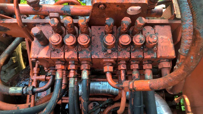

Re: Atlas Radbagger 1202
Anbei eine Druckeinstelltabelle:
http://www.atlas-hydraulikbagger.de/Dow ... 201977.pdf
Auf den dritten Bild, wo der ganze Steuerblock zu sehen ist, da geh ich jetzt mal die ganzen einzelnen Blöcke von links nach rechts nach meinen Unterlagen durch:
1. Druckeingangsblock, da sitzt mittig das erste DBV
2. Schwenken
3. Greifer drehen
4. Arm knicken
5. Schnellgangventil, da sitzt oben das zweite DBV
6. Heben
7. Löffel
8. Fahren
9. Auslaßblockl in den Rücklauf
Sektion 2-4 und 6-8 haben je oben und unten ein Sekundärventil, um die einzelnen Funktionen nochmal zusätzlich abzusichern. Diese sind etwas höher eingestellt, als die DBVs (siehe Druckeinstelltabelle oben).
Wenn Du einstellst, kannst Du diese ja gleich mit einstellen.
Dazu mußt Du die DBVs hochdrehen, damit diese nicht vorzeitig den Druck weg lassen.
