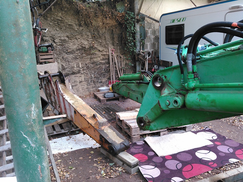

Ich hab mal ne bestandsaufnahme gemacht was bei mir so kaputt ist.
3 buchsen im hauptarm die sind auch schon von alleine raus gefallen mal sehen wie ich das wieder hin bekomme da ja der arm im prinzip ausgeschlagen ist.4 buchsen im verstellausleger da ist allerdings nur eine buchse im arm lose die anderen sind noch fest aber oval.1 Bolzen vorne am knickzylinder.4 messingbuchsen die von der schaufel und dem knickzylinder.und den löffelzylinder hab ich schon mal auf gemacht, da brauch ich nen dichtsatz und 2 neue schwenklager in den augen.

Beitrag von thomas1602 » So 19. Nov 2017, 21:13
hallo.
ich hab am we mal den grossen knickzylinder abgebaut und zerlegt.jetzt weis ich aujeden fall warum der arm nachließ und keine richtige kraft mehr da war.der nutenring ist regelrecht zerissen und das ist nicht beim ausbau passiert.es sieht so aus als ob der zylinder über längere zeit voll ausgefahren stand es haben sich rost ansätze im zylinderrohr gebildet und ich denke das der nutenring angepappt war und desshalb so zerfleddert aussieht.naja und wegen dem rost hab ich erst mal son billiges hohngerät mit 3 armen bestellt um alles ein wenig zu glätten.na mal sehen.

Beitrag von thomas1602 » Do 23. Nov 2017, 20:19
Hallo jungens.
Alte buchsen sind aus den armen ausgebaut und die neuen buchsen der arme und der zylinder sind da und natürlich der dichtsatz für den löffelzylinder.wie heisst es bei vw "der einbau erfolgt in umgekehrter reihenfolge" :D .die buchsen müssen allerdings noch gedreht werden da hab ich erst mal das rohmaterial bekommen natürlich aus CrMoV4 damit das auch ja hällt.
am we werde ich erst mal den zylinder wieder zusammenbauen das der nicht mehr so auf der werkbank rumlungert.und wenn noch zeit ist werde ich anfangen die buchsen zu drehen.
