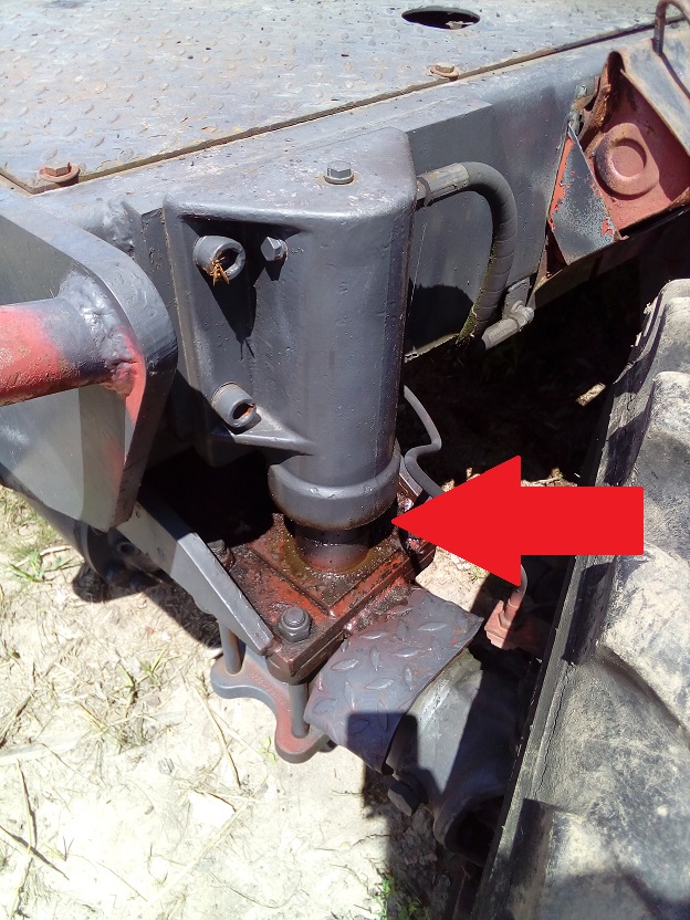

ich will an meiner Pendelabstützung die Dichtung wechseln.
Kann mir einer sagen welche Dichtung da rein gehört?
Ich kann das Teil ausbauen mit den 4 Inbusschrauben, dann den Zylinderkolben rausnehmen undn dann habe ich die Dichtung in der Hand, denke ich.
Aber erst dann kann ich sehen welche Dichtung das ist von der Bezeichnung her.
Dann müsste ich das Zeug so lange zerlegt lassen.
Oder es kann mir einer nennen, welche Größe und welcher Typ die Dichtung ist dann kann ich das Teil schon vorher besorgen.

Kannst Du mir mal die Fahrgestellnr. vom Bagger geben ?
Dann schau ich mal nach, evtl. hab ich sogar die Maße.
Ansonsten bei Atlas den Dichtsatz bestellen. Kostet gar nicht die Welt.

Der Dichtsatz hat die Atlas Nr. 606400
Die Maße sind:
Abstreifring: AS 80/90x 7/10
Nutring: Ni 300 80/95x12

Die Dichtungen habe ich letzte Woche auch bei meinem 1004 getauscht. Habe den Dichtsatz bei Atlas Nordhessen gekauft.
