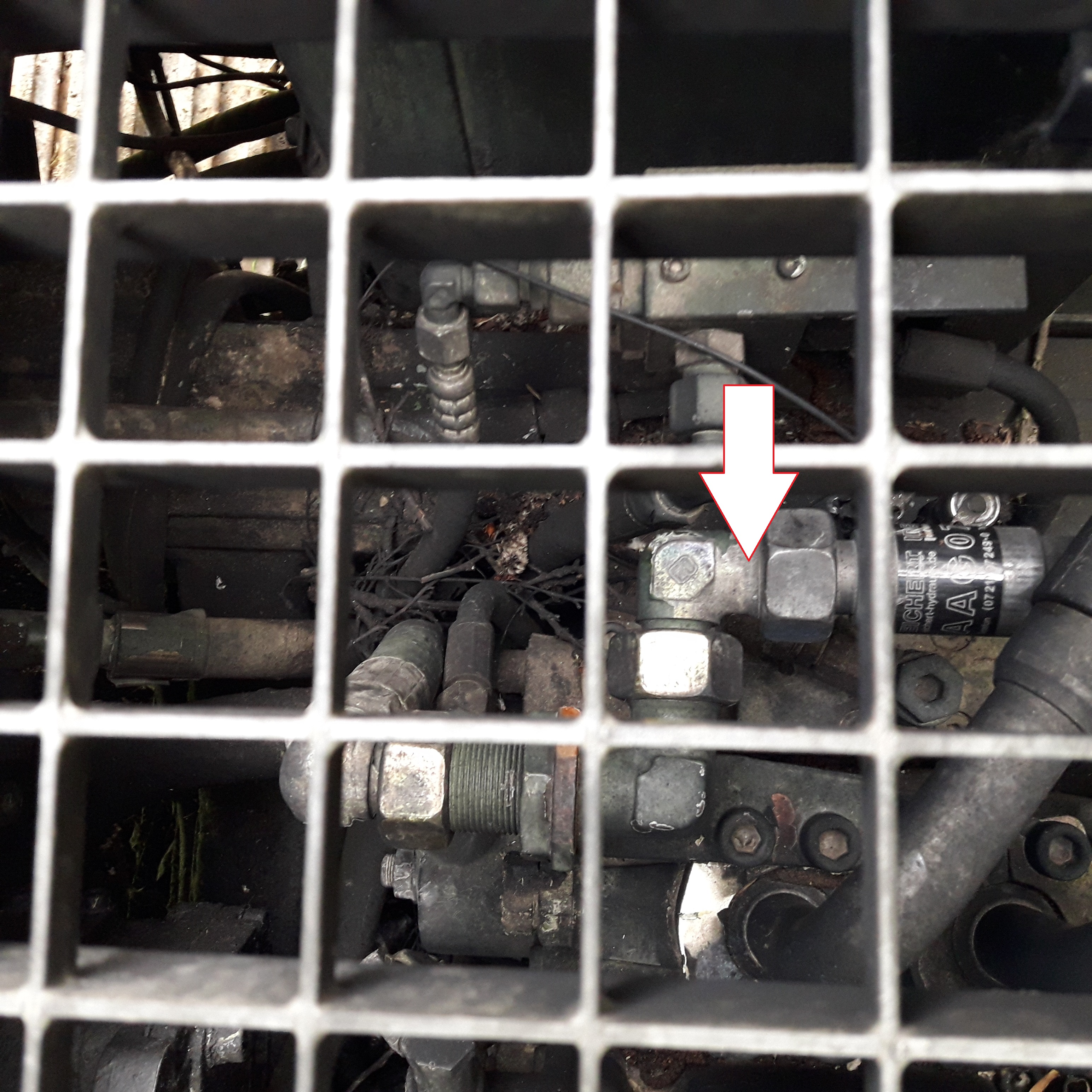

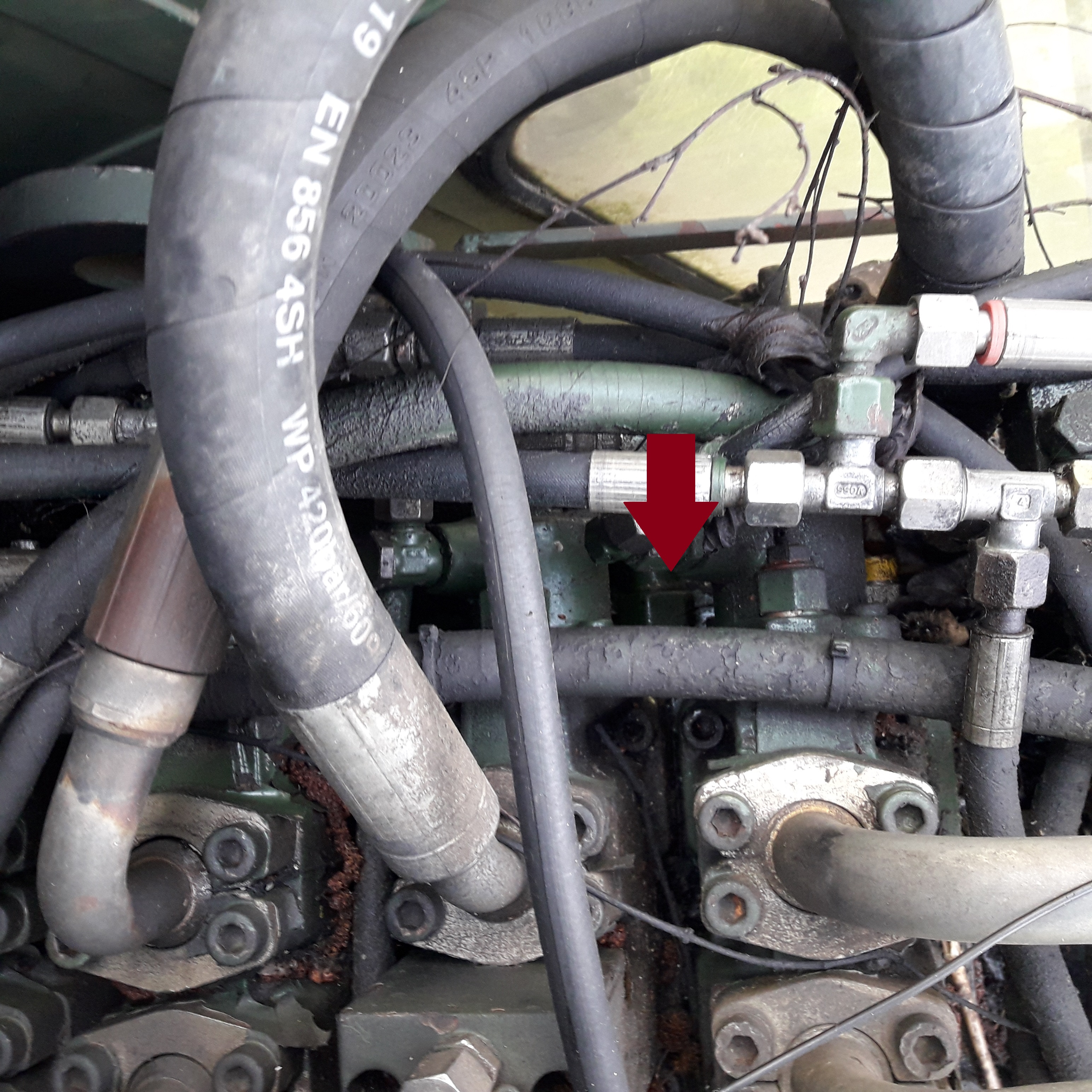

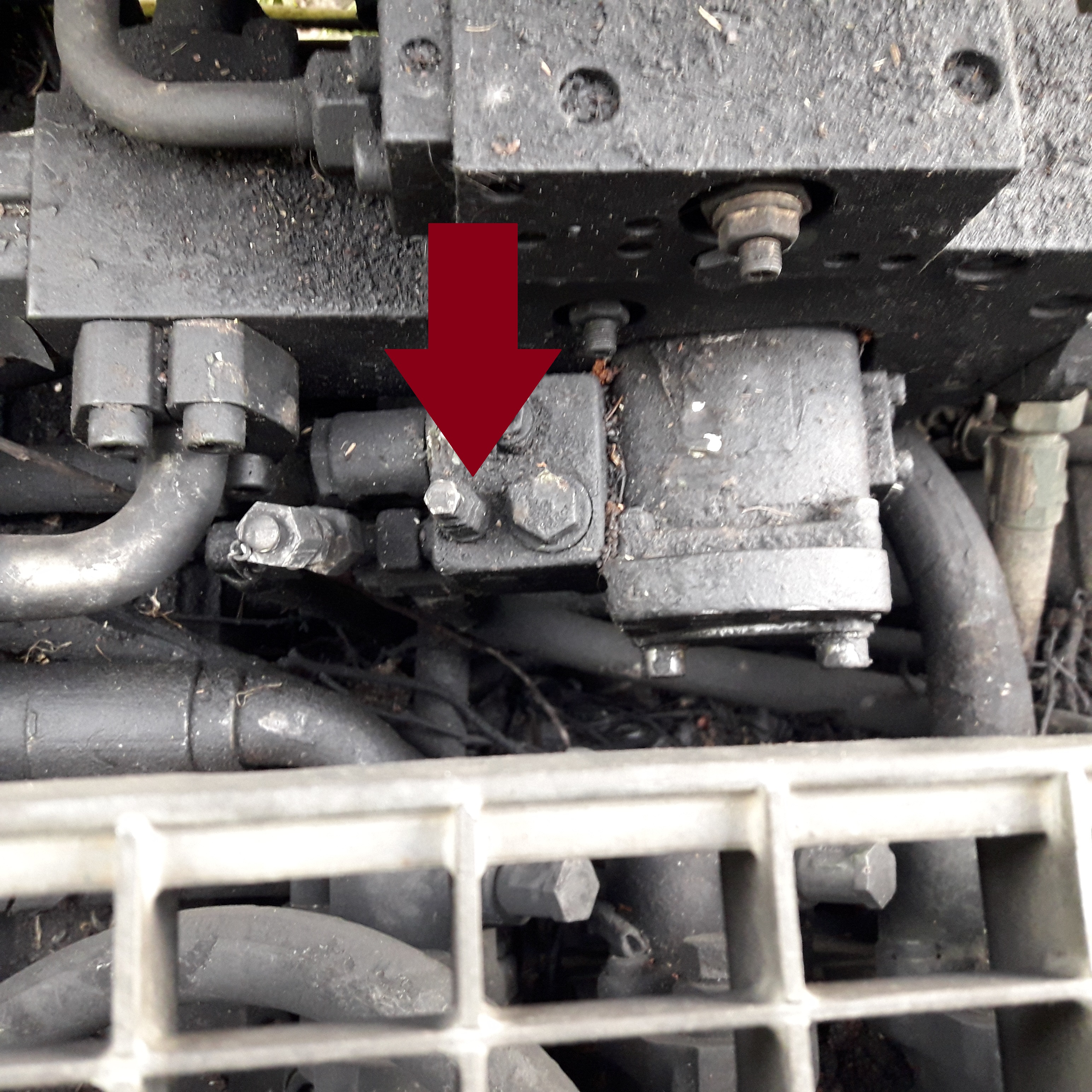

mein Kettenbagger macht seit gestern ganz fürchterliche Geräusche. Das Problem entstand ca. 5 min nach dem Starten, nachdem der Bagger seit ca. 8 Wochen nicht bewegt wurde. Zuerst vermutete ich dass die Hydraulikpumpe Luft ansaugt. Aber Hydrauliköl und Filter wurden erst vor ca. 100 Bh gewechselt, Ölstand passt laut Schauglas und der Vorspanndruck liegt bei 0,3-0,5 bar. Das Geräusch kommt auch nicht direkt aus der Pumpe sondern aus einer relativ kleinen Leitung von der Pumpe zum Steuerblock. Außerdem ist das Geräusch über den kompletten Drehzahlbereich relativ konstant. Es hört sich im ersten Moment etwas schleifend bzw. pfeifend an.
Das Kuriose an der Sache ist, dass wenn ich die Drehzahl mit dem Stop-Zug noch etwas drücke das Geräusch prompt verschwindet und wenn ich die Drehzahl dann wieder auf Standgas erhöhe das Geräusch nicht auftritt. Erst wenn ich etwas mehr Gas gebe beginnt es schlagartig zu pfeifen. Wenn ich dann auf Standgas zurück gehe ist das Geräusch immernoch da. Wenn ich dann wieder über den Stop-Zug Drehzahl weg nehme beginnt das Spiel von vorne.
Das Geräusch kam gestern und heute jeweils ca. 5 min nach dem Starten.
Ich vermute fast dass ein Ventil nicht richtig öffnet oder schließt. Der Motor läuft aber im Standgas ganz normal, nicht auf Druck und der Bagger arbeitet einwandfrei und bringt ganz normale Leistung und Feinfühligkeit.
Hat von euch schon mal jemand ein solches Problem gehabt?
Der Bagger ist ein 1304LC, Bj 1989, Serie 136
Ich hab drei Bilder angehängt und eine Video gemacht, hier der Link:
https://www.youtube.com/watch?v=RCHHG1a ... e=youtu.be
Genau hier entsteht meiner Meinung nach das Geräusch.
Und da geht sie unten in den Steruerblock.
Da kommt die Leitung her.

buu, das hab ich noch nicht gehört.
Und immer die ersten 5 Minuten läuft er ohne Geräusche und dann tritt es auf einmal unter der Arbeit auf ?
Möglich, daß dann das Hydrauliköl etwas wärmer wird und sich dann das Öl irgendwo durchzwickt.

Ja, vermute ich auch. An der Leitung ist auch eine deutliche Vibration zu spüren.
Mittlerweile weiß ich dass die Leitung direkt an die "Hilfspumpe" führt. Ich weiß nur noch wozu die da ist und ob die Leitung zur Pumpe geht oder von der Pumpe kommt.
