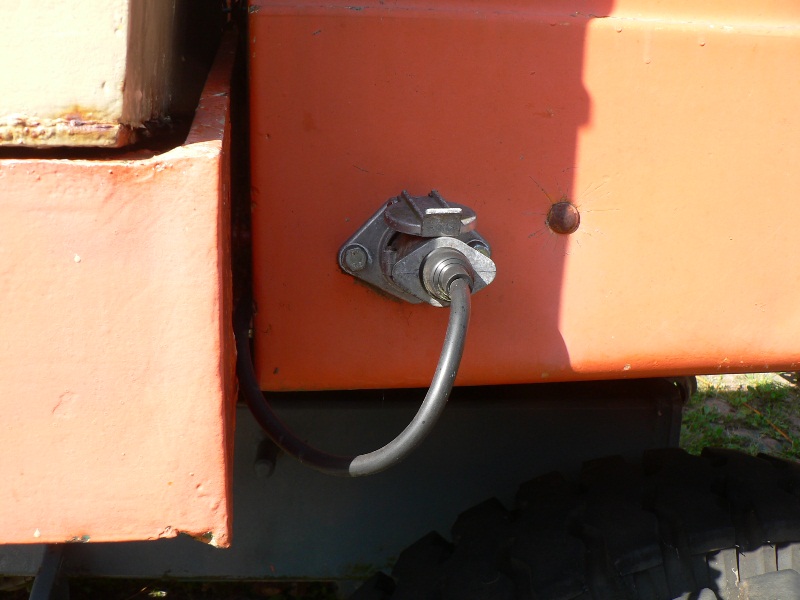

ich wüsste nicht, wer beim Geradeausfahren den Oberwagen schwenken würde wollen.
Beim 1302 klappt das schon mal nicht, weil das Handbremsseil von oben nach unten
eingehakt ist.
Ich habe eine Steckdose im Oberwagen (eingebaut).
Die Rückleuchten werden bei Anhängerbetrieb ausgestöpselt.

eines hatte ich noch vergessen:
Die Steckdose im 1302 hat drei Funktionen:
A) Normalbetrieb - Rückleuchten in Betrieb + Fehler finden
B) Anhängerbetrieb am Bagger - Rückleuchten aus + Anhängerkabel an den Stecker
C) Bagger als Anhänger - Vom LKW ein Kabel in die Steckdose, um die Rückleuchten vom Bagger zu betreiben

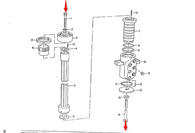

Hier mal ein Link zu einem Bericht, in welchem man sehen kann, wie Atlas diese Herausforderung
seinerzeit gelöst hat:
https://www.bauforum24.biz/forums/topic ... -1604-kzw/
Die größter Herausforderung liegt meiner Meinung nach darin, einen Kabelstrang durch die Mittelachse
der hydraulischen und pneumatischen Drehdurchführung zu legen.
Die Schrauben des pneumatischen Drehanschlusses (oben und unten) sind nur M10.
Daher kommt ein Aufbohren nicht wirklich in Frage.
Es wäre also nötig, die Schrauben (Position 1 und 16 in der Zeichnung) durch größere Gewinderohre zu ersetzen. Es sei denn, man hat so wie bei meinem Bagger noch eine Pneumatische Leitung frei.
Durch diese könnte man dann das Kabel nach unten durchziehen. Dann muss man allerdings die entsprechende Bohrung im inneren Zapfen der pneumatischen Durchführung bis unten aufbohren.
Eine entsprechende elektrische Drehdurchführung bekommt man ja schon für schmales Geld bei eBay und Co. Allerdings wird man meiner Meinung nach nur mit LED-Beleuchtung zurechtkommen, da sonst die
Leitungsquerschnitte noch größer sein müssten.
Aber wir alle lieben ja die Herausforderung! :lol: :lol: :lol:

... Ex- Zeichnung Drehdurchführung ?! Schick!
Hat jemand sowas vielleicht auchg für meinen 1200er?
