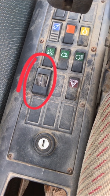

bei meinem 1604K Bj. 98 ist zwar das Poti vorhanden aber leider nicht angeschlossen.
Kann mir jemand sagen wo auf der Platine die drei Potileitungen hin müssen?

Beim Poti selber sollten vier Kabel angeschlossen sein:
Pin 3 Masse Kl 31
Pin 7 Zümdungsplus Kl 15
Pin 4 Eingang fürs Poti (dort sollten ca. 4,5 Volt ankommen)

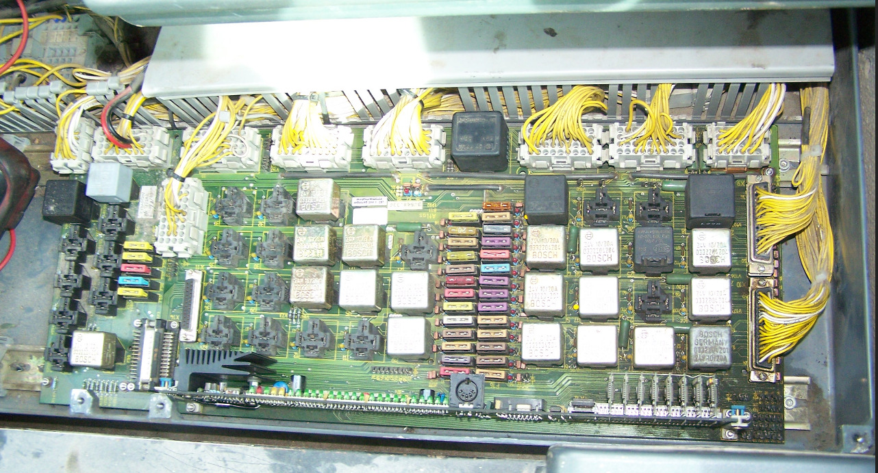

Pin 5 Ausgang Poti (wenn das Poti auf 0 steht, sollten ca. 4,2 Volt herauskommen, je höher Du drehst, umso geringer wird die Spannung). Dieses Kabel geht zuerst auf den Stecker X9 Pin 48 und dann auf die Rechnerplatine, Stecker X13 Pin c17.
Vom Rechner Stecker X13 Pin c31 gehts zu Stecker X5 Pin 17, dann Stecker X87 Pin 16 und von dort auf das Ventil Y12 Stecker X82 Pin A.
