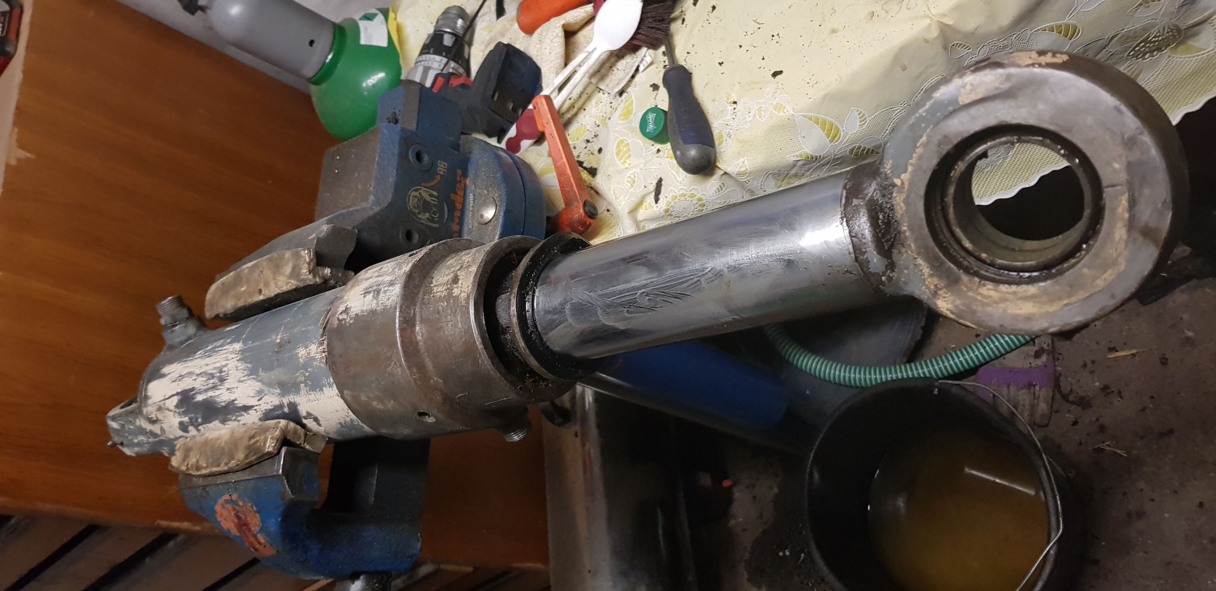

Gestern ist mir ein Zylinder des Planierschilds kaputt gegangen. Riesen Sauerei,
da sich die Dichtung komplett rausgedrückt hat und das Öl literweise rausgelaufen ist.
Bilder habe ich angefügt.
Nun möchte ich das Ding abdichten und habe gesehen das der Zylinder am Verschluss verschweisst ist.
Hat da jemand einen Tip was Ersatzdichtungen bzw. Montage angeht ?

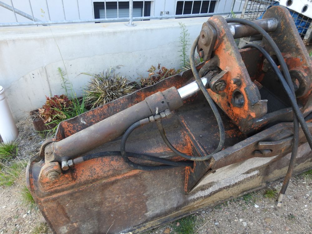

Hab letztens erst selber fast die gleiche Bauform für meinen Grabenlöffel abgedichtet (siehe Bild). Da hat war auch der Kolben verschweißt und das hat mit der Trennscheibe sehr gut funktioniert. Brauchte allerdings für die inneren Ringe eine Presse, da durchs hineinschlagen ich diese wahrscheinlich kaputt gemacht hätte.
Ich muß die Bilder von der Überholung der Zylinder mal ins Forum stellen.

Der Zylinder hat eine Kolbenstange mit 60 mm die Bolzenaugen sind 45 mm. Der Hub beträgt 200 mm. Der Aussendurchmesser ist ca. 100 mm, sodass der Kolben wohl 90 haben sollte. Eine Zeichnung wäre fein. Dann könnte ich evtl. auch die Ersatzteile dafür ordern. Hoffe Mal das die Kolbenstange nicht verschweißt ist. Das Ding war wohl schon Mal auf, man sieht es an den Riefen aussen am Zylinder.. LG Cristian.

da hat ein Gehirnamputierter Heimwerker per Elektrode 4 cm am Gewinde geschweißt.
Entweder mit Flex, oder den Zylinder in eine Drehbank einspannen,
und dann vorsichtig von den dünnen Seite her abraspeln.
Wenn man so 90 % durch ist,
würde ich einen (kleinen) Acetylenbrenner (Gr. 2) in die Kehle (Wurzel) der
Schweißnaht halten.
Dann müsste es hellrot leuchten, wo die letzten 1/10 mm wegzunehmen sind.
Also wie 'Ableuchten', aber ohne einen Riß zu suchen.

Beim aufflexen darauf achten das keine Verbindung zum Zylinderrohr bleibt, die dann beim aufdrehen die Dichtfläche am Rohr beschädigen kann. Das Auge musst Du auch von der Schubstange trennen.(Schweißnaht flexen und Auge raus drehen)

Ich habe die Schweissnähte bereits entfernt.
Jetzt werde ich mir heute einen Hakenschlüssel anfertigen und mal drehmoment auf die ganze Sache bringen.
Ich bin der Meinung das jegliche Form von punktueller Wärme tödlich für den Zylinder sein kann. Daher habe ich mich fürs flexen entschieden. Leider kriege ich den Zylinder nicht in meine Weiler Condor. Die hat wenige mm zu wenig Schlüsselweite. Ich werde weiter berichten. ....

Ich hab meinen mit einer sehr großen Rohrzange öffnen müssen. Hatte mit dem Hakenschlüssel leider keinen Erfolg.
