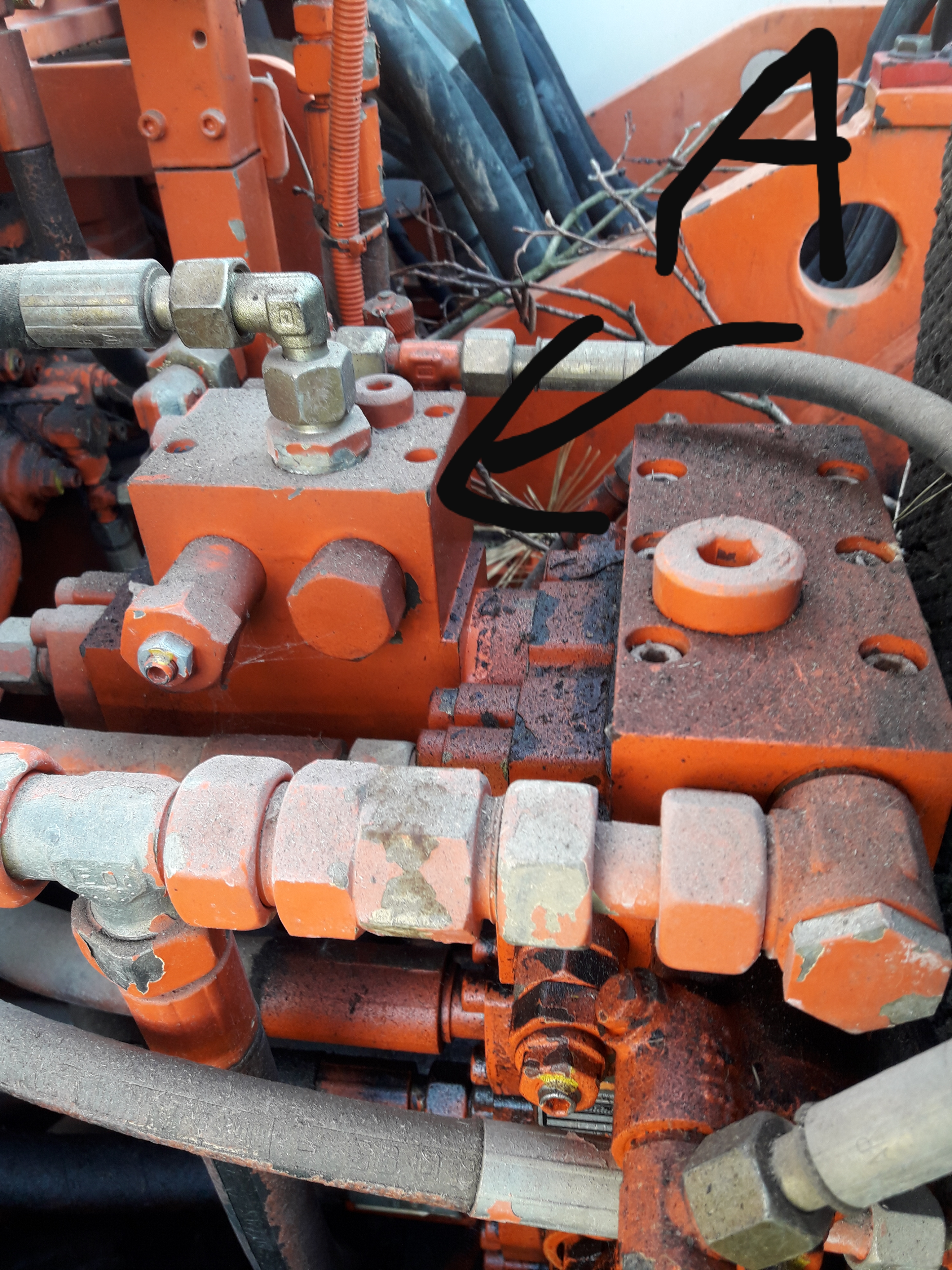

Das Thema lässt mich nicht los, zumal demnächst der mähkorb dran kommt und das ja dann alles passen soll. Ich habe mal zwei Bilder vom Steuergerät hinzugefügt. Das Teil "A" in dem einen Bild würde ich jetzt mal als DBV einschätzen. Liege ich da richtig? An der Schraube "1" würde man folglich den Druck einstellen können und an den Schrauben "2" und "3" die Durchflussmenge. Liege ich da ebenfalls richtig oder kann mich da einer korrigieren?
Wäre schön wenn sich da jemand auskennt. Dann muss ich nicht drauf los Schrauben und schauen was passiert.

ich kann auf dem Bild leider nicht erkennen, für was der Block ist.
Eigentlich müßtest Du direkt am Steuerblock ne Einstellschraube haben, wo Du das Sekundärventil einstellen kannst.
