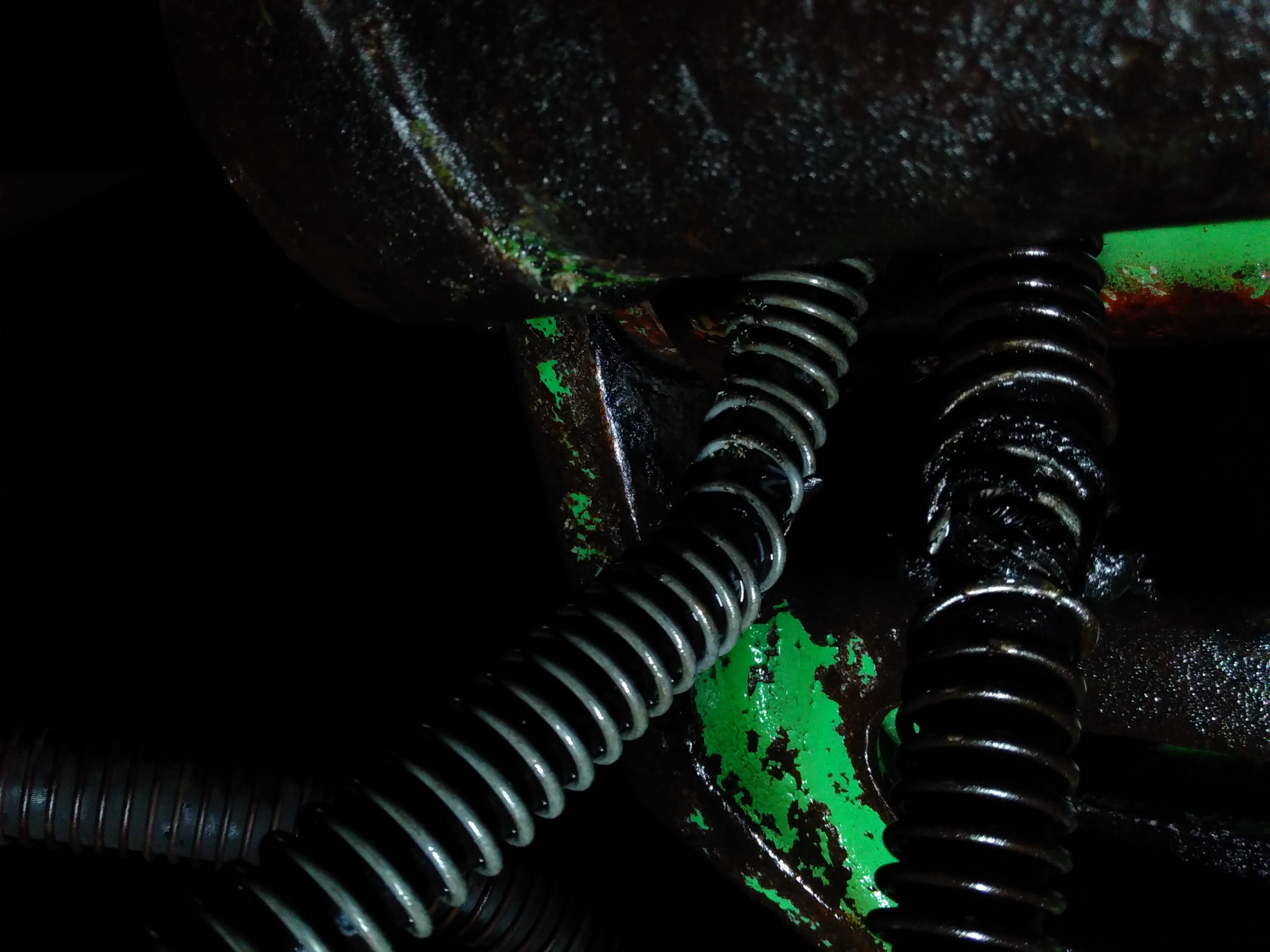

Beitrag von Christian1302D » Di 12. Mär 2019, 20:59
Erste defekte Schläuche

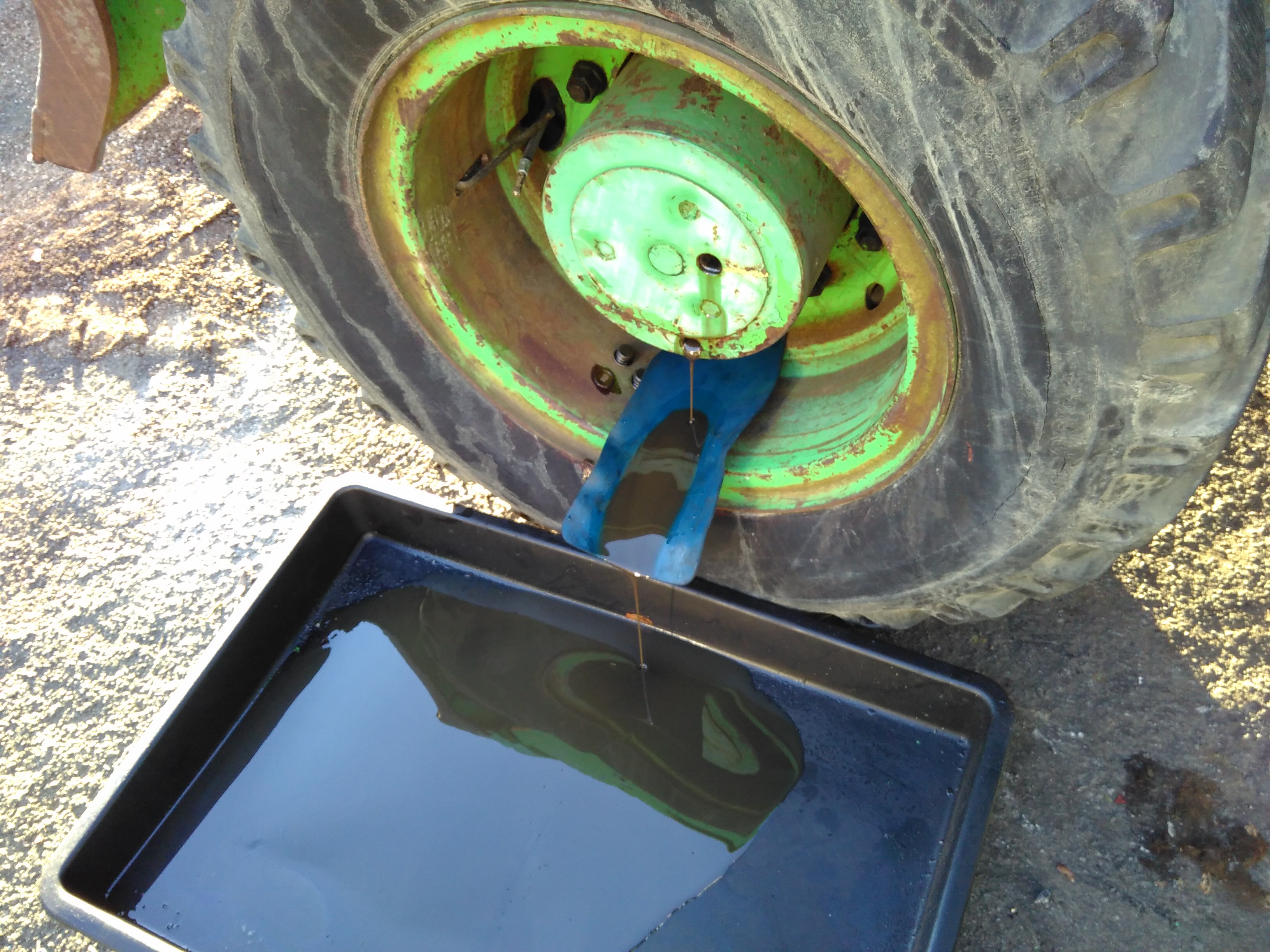

Beitrag von Christian1302D » Di 12. Mär 2019, 21:03
Da der Bagger etwas schräg stand, lief fast alles Öl am Rad ab. Ich hab dann auch nur über das Differnzial gefüllt. Scheinbar kann sise Achse so komplett gefüllt werden. Allerdings nur hinten

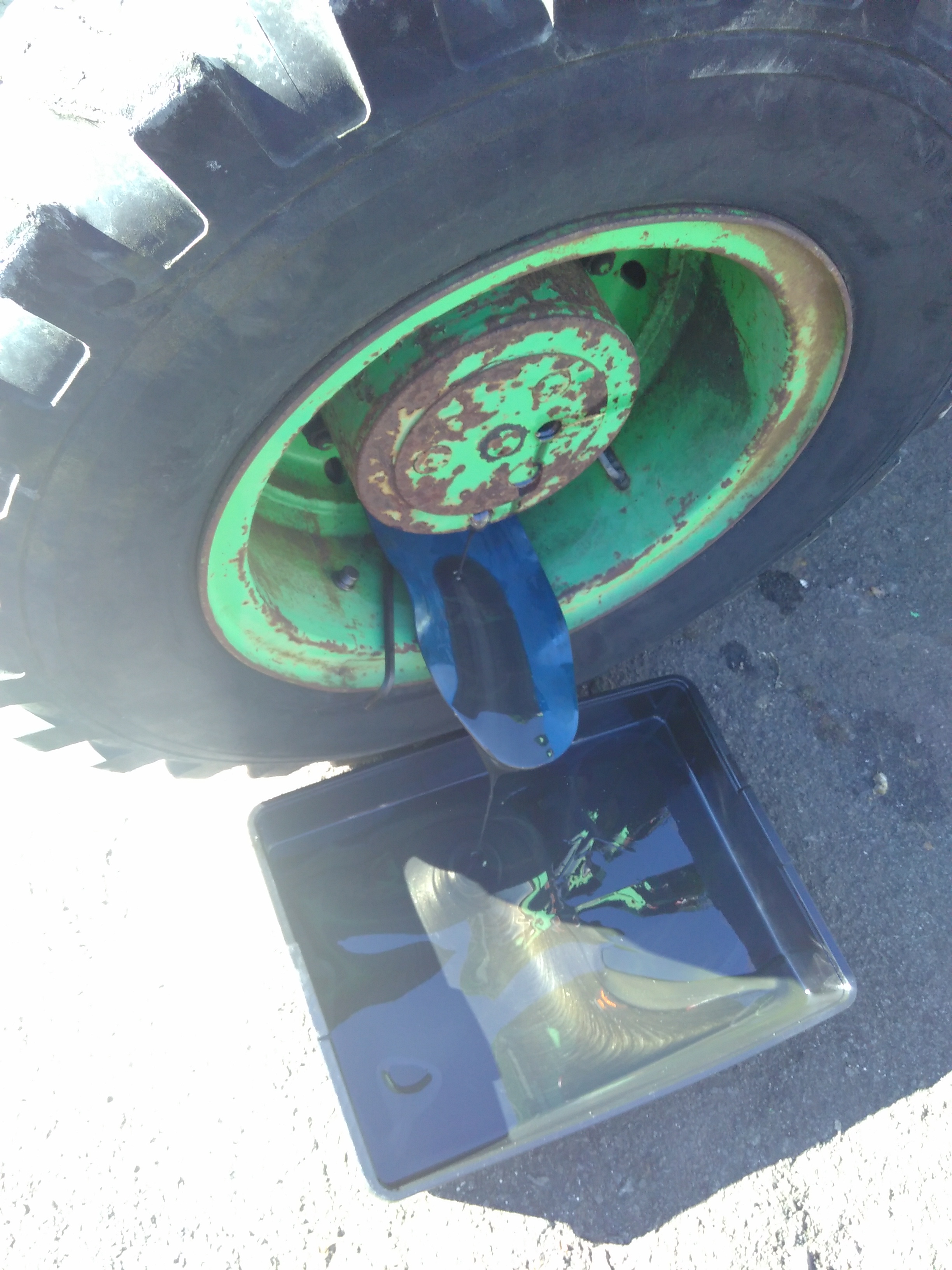

Beitrag von Christian1302D » Di 12. Mär 2019, 21:06
Vorne dann relativ viel Abrieb im Öl. Hoffe, dass das normaler "Verschleiß" ist.

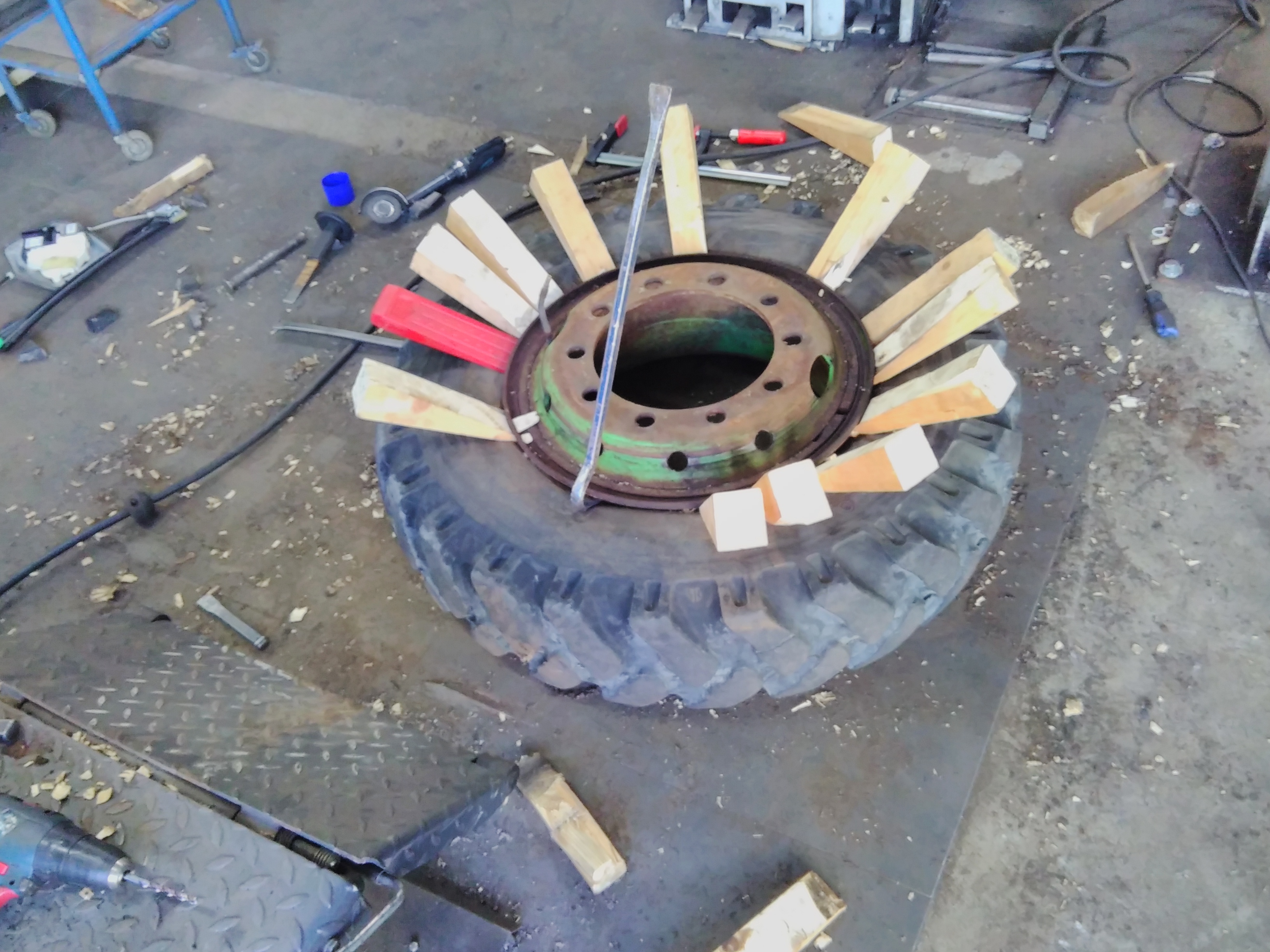

Beitrag von Christian1302D » Di 12. Mär 2019, 21:11
Die Sache mit den Reifen....
