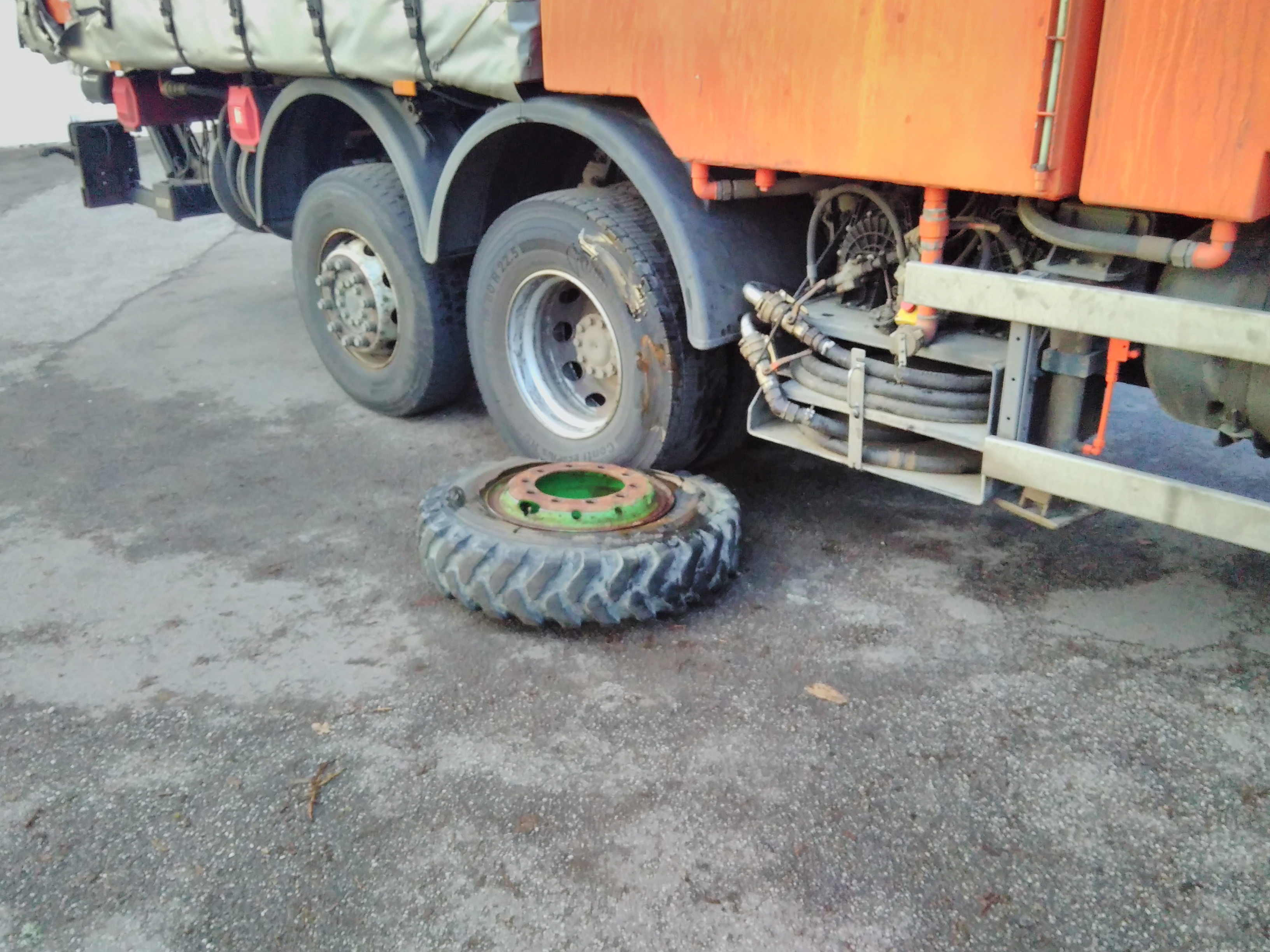

Die Sache mit den Reifen....

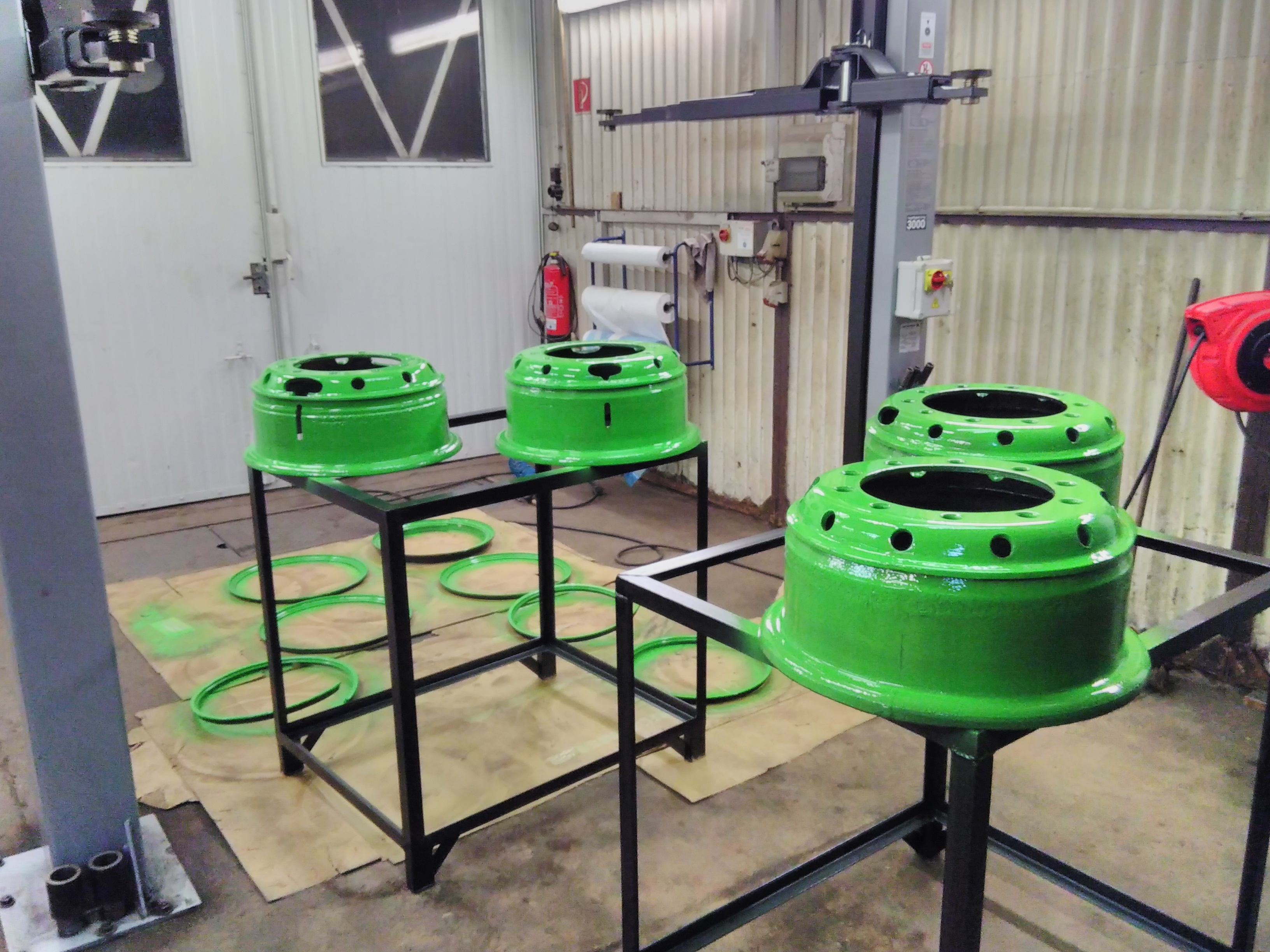

Ferig sieht es nicht mehr so nach Arbeit aus

Wie gesagt, nicht das beste Lackergebnis....

zu den Reifen:
Ich habe es aufgegeben.
Die Reifen von (alten) Sprengringfelgen abziehen übelasse ich meinem Reifenhändler.

Die Reifen drücke ich mit dem Schild von der Felge, dabei sollte der Oberwagen gedreht werden. Bei Dir hast Du nur vorne neue Reifen aufgezogen, was durch den permanenten Allrad ungünstig ist.
