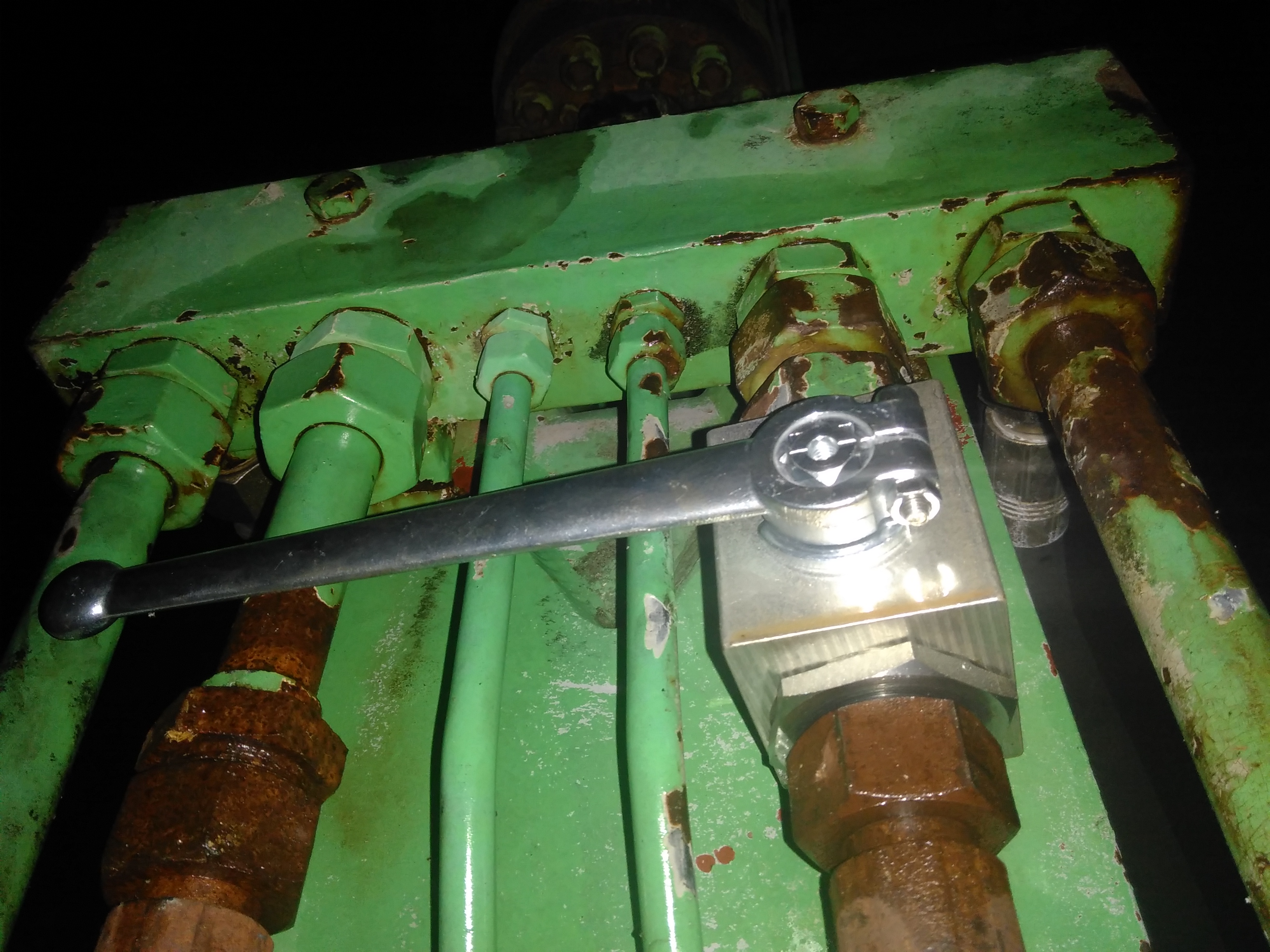

@Tante: Der Kugelhahn fehlt auf dem einen Bild, weil ich da den alten gerade ausgebaut und ersetzt habe.
Alte Schneidringe und Schläuche vertragen sich nicht mit neuen Kugelhähnen. Sifft leicht. Die Neuverlegung der Schläuche hab ich mir auch schon überlegt. Den Greiferhalter, den du da hast, gefällt mir. Sowas brauche ich auch. Das Ding vorne an dem Bügel einklemmen gefällt mir nicht. Ist zwar simpel und schnell, gefällt mir aber nicht.

die Öldusche war relativ seltsam. Vorspanndruck war weg, Schläuche gelöst, altes Kugelventil raus, neues Kugelventil rein. Das neue Kugelventil war noch nicht festgezogen und ich wollte es nochmal wegnehmen. Als ich dann die Verschraubung löste, kam die Dusche. Scheinbar hat sich im System durch das absetzen der Zylinder Druck aufgebaut. Damit hatte ich nicht gerechnet. War ja schließlich nur 5 Minuten drin und zuvor war das System ja schon offen und druckfrei.
