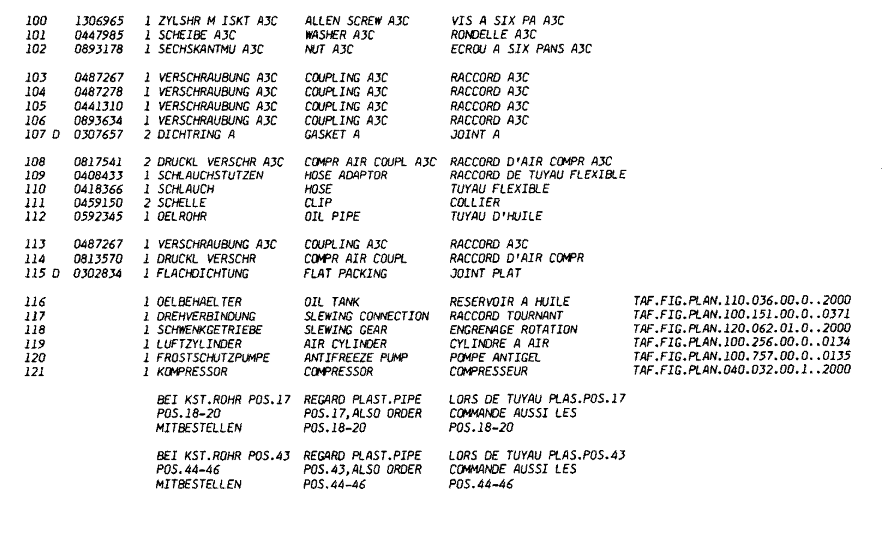

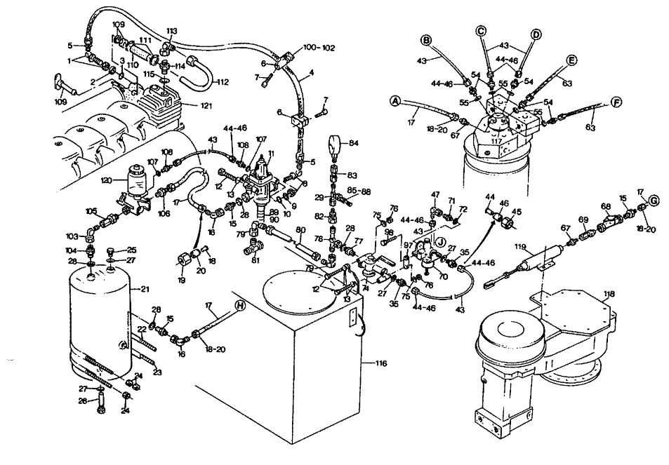

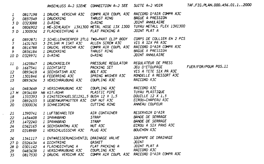

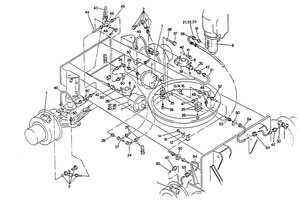

Bezüglich des Ventils das ich besser einstellen sollte, könnt Ihr mir im Anhand der untenstehenden Zeichnungen noch genau die Nummer vom Ventil nennen, macht die Suche am Bagger einfacher :-)

Ergänzung zu de obenstehenden Bildern

das Überströmventil ist hier, zu meiner Verwirrung nicht aufgeführt. Es besteht die Möglichkeit dass das Ventil vor dem zweiten Luftkessel angebracht ist. Ich meine der wurde hinter dem Sitz verbaut, so das wir in der ET Liste bei Kabine mit der Luftanlage für Hand,-und Schwenkbremse fündig werden.

Ich hab jetzt nochmal in meinen Unterlagen nachgesehen.
Schau mal bei Deiner ET-Liste eine Seite weiter. Bei mir ist es die Seite 000.456.01.10.
Dort sind zwei Druckbegrenzungsventile (so heißt es in der ET-Liste, Nr 40) eingezeichnet. Das müßten laut dem Plan die Überströmventil (ohne Rückströmung) sein. Eines ist für die Schwenkbremse, das andere für die anderen Verbraucher.
Laut Unterlagen ist Dein Abschaltdruck 8 bar. Schon möglich, daß es so eingestellt ist, daß die Verbraucher erst bei 6-7 bar Luft bekommen.

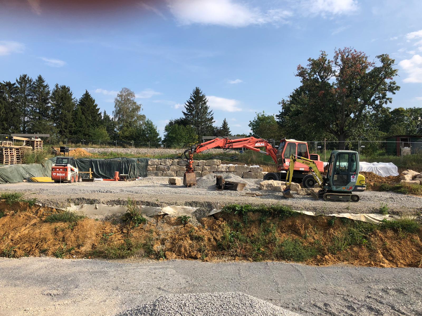

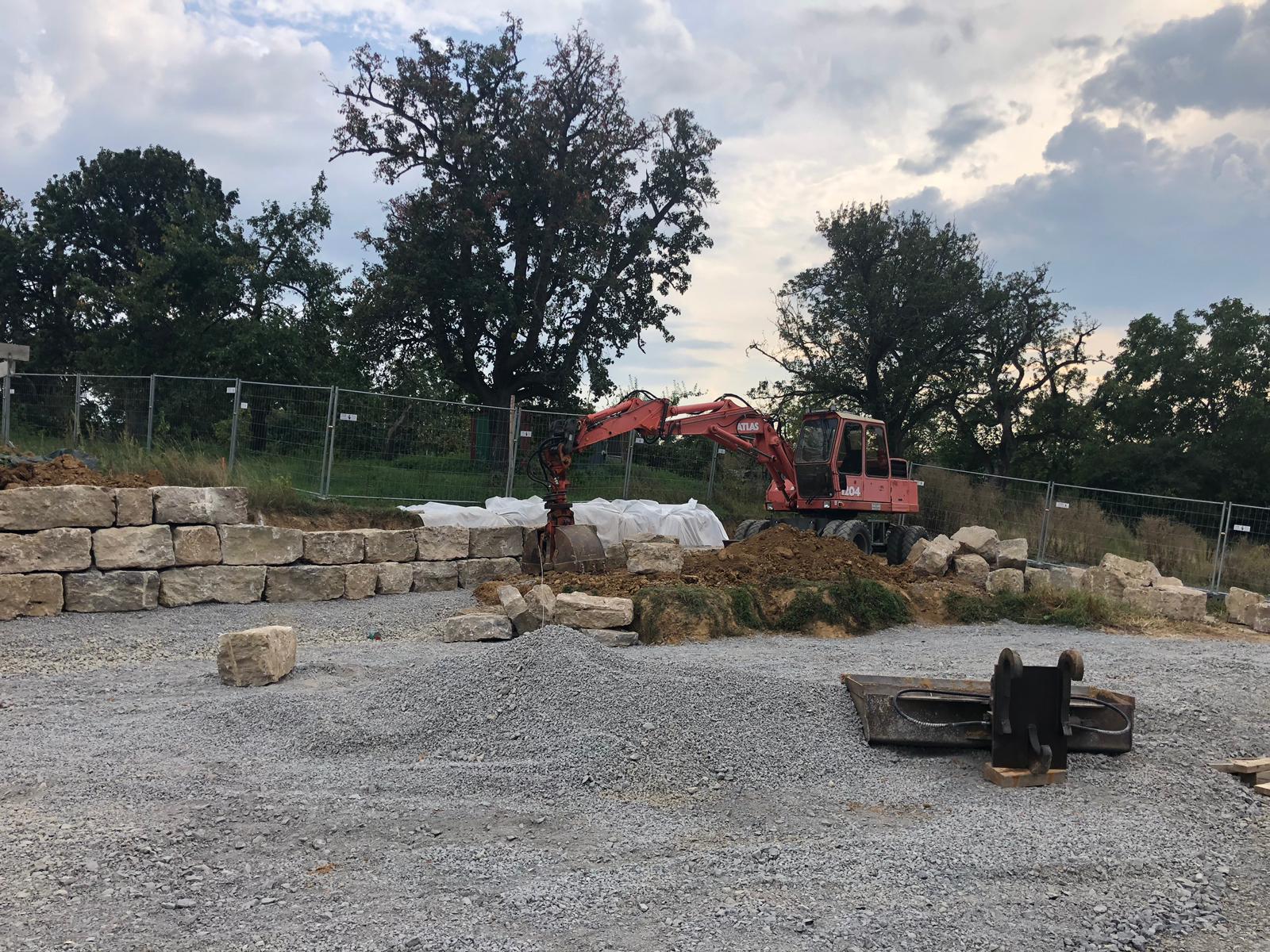

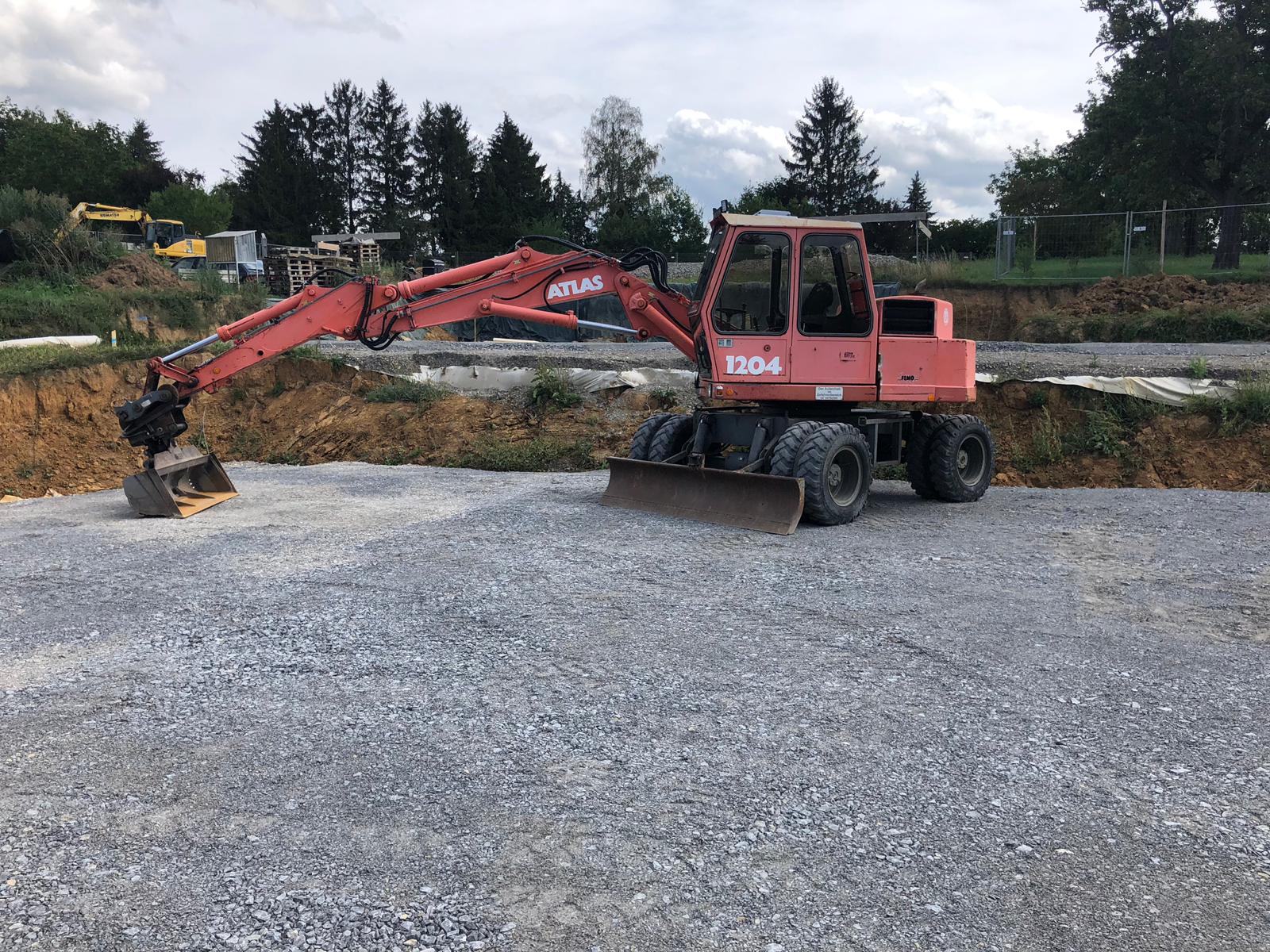

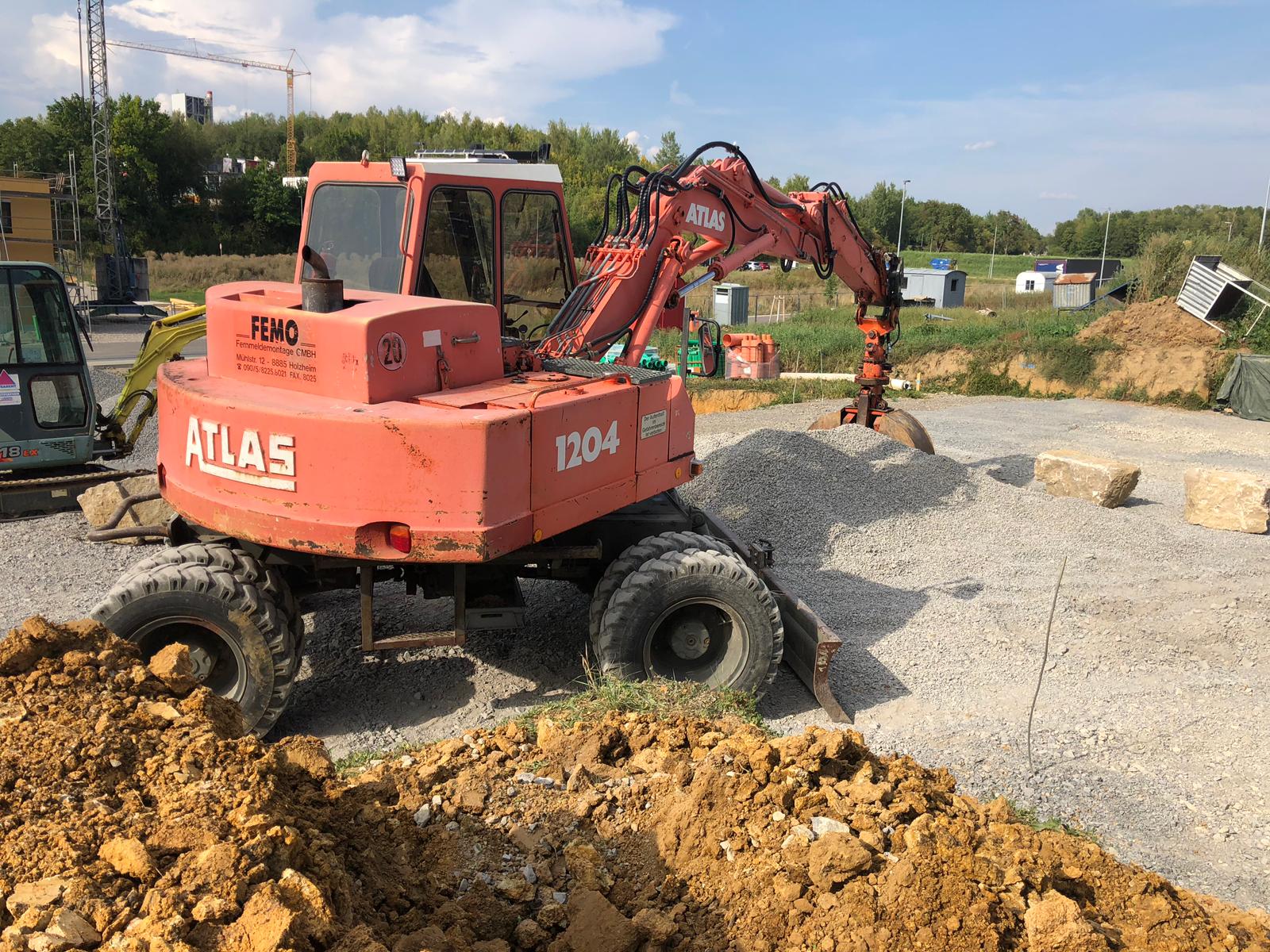

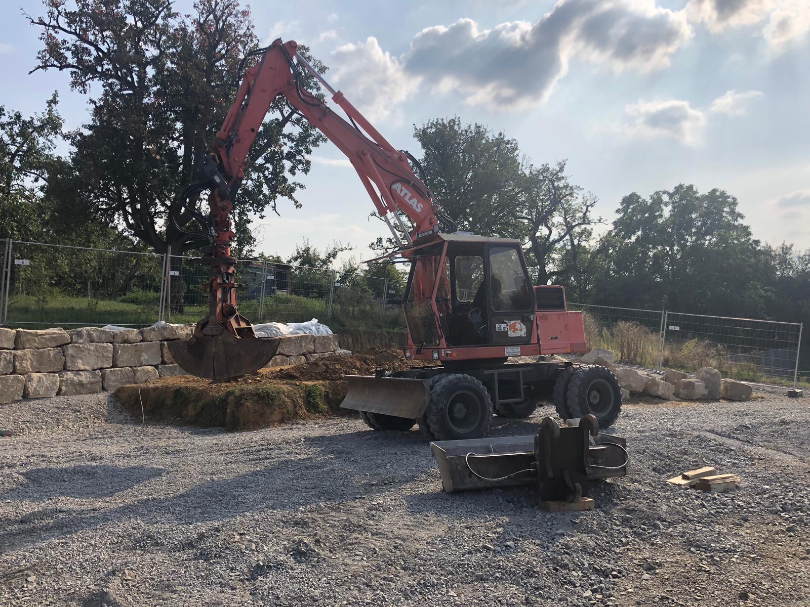

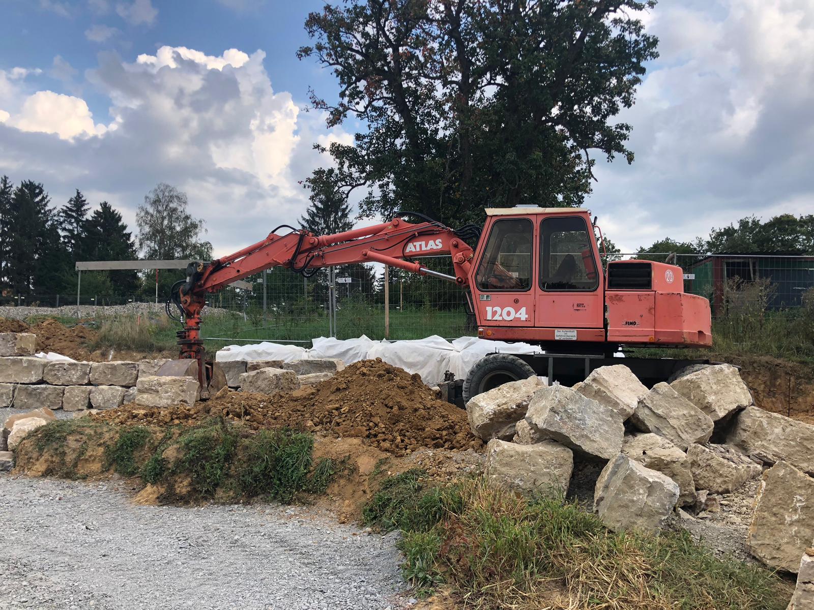

nachdem ich anfänglich doch das ein oder andere am Atlas 1204 reparieren musste (Hydraulikschläuche, LiMa, Batterieen, Elektrik, Bremsanlage, usw) läuft er jetzt tadellos. Unten einige Bilder des aktuellen Baustelleneinsatzes.
