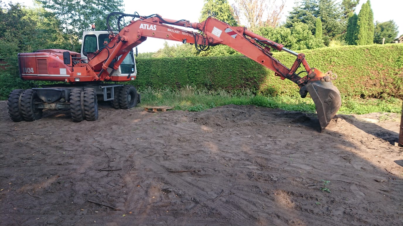

Kannst du ein Bild von deinem Bagger?
Grüße :P

Unten mal ein Bild von der rollenden Baustelle..
