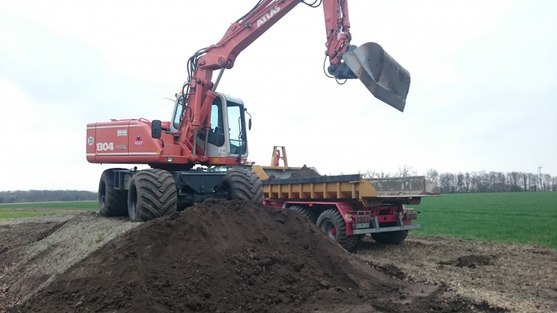

wir haben auf unserm vor einiger Zeit auch Breitreifen montiert.
Die Reifen haben die Größe von 700/40-22.5.
Wir mussten Pendelweg der Vorderachse leicht reduzieren damit der Oberwagen im Gelände nicht an die Reifen kommt.
Die Traktion im Gelände ist um ein vielfaches besser.
Gruß Stefan
