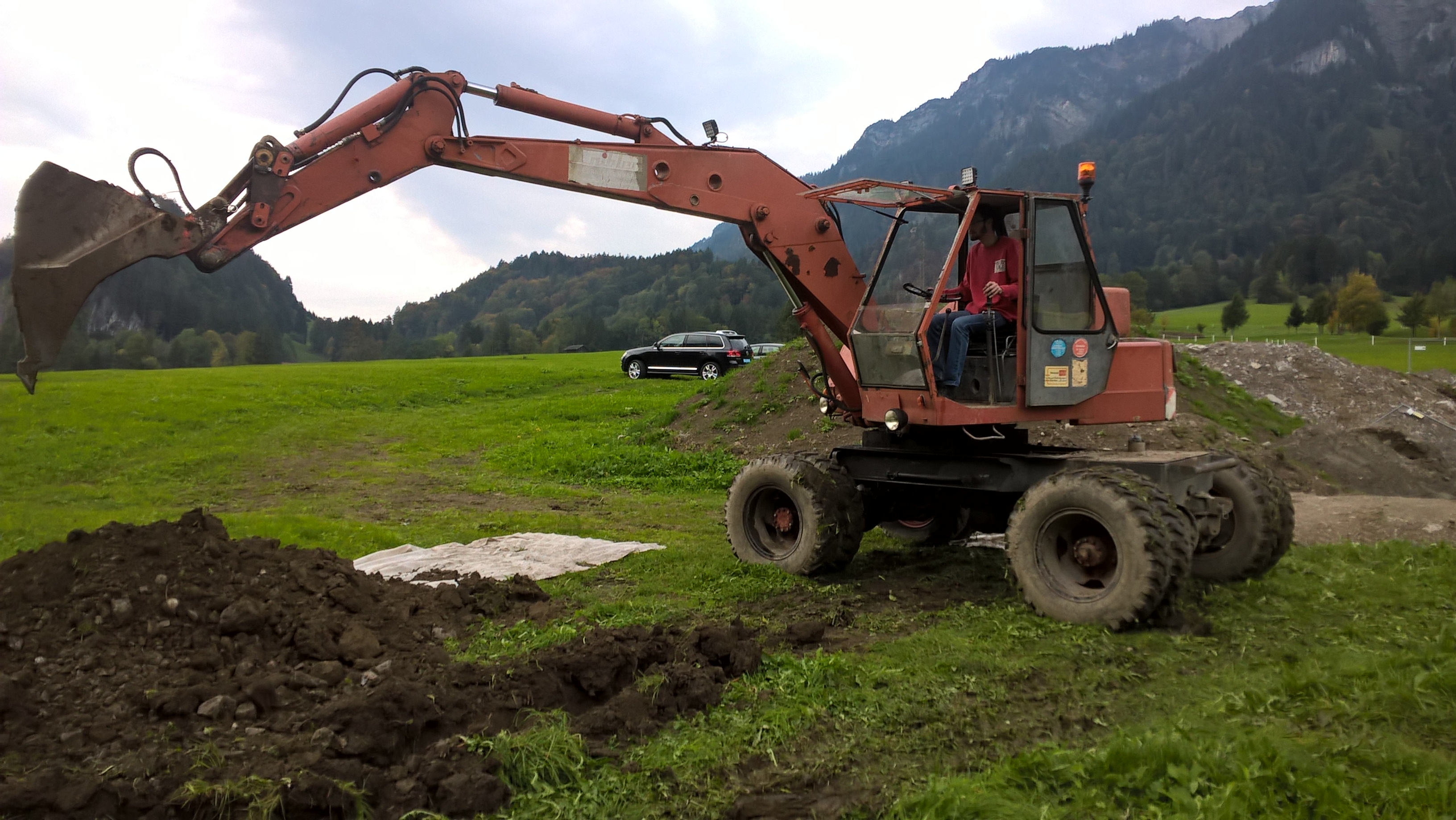

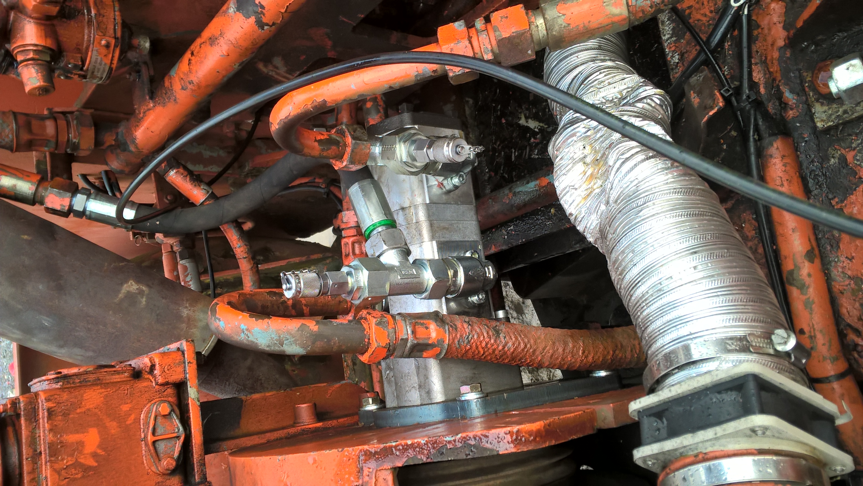

so gibt neuigkeiten:
Pumpe und Pagger funktionieren soweit wieder ordentlich, wir haben jetzt mal Prüfanschlüsse an den Pumpen dran gemacht und geprüft, sind beide ziemlich genau bei 170Bar, die Restlichen Drücke haben wir noch nicht gemossen, muss zuerst mal Kanal graben und Hinterfüllen... :D
Was noch aufgefallen ist, bei einer Pumpe:
Wenn ich auf Last gehe (bei 1700U/min ca.), dann ist zuerst der Druck bei ca. 150Bar und geht nach 2-3Sekunden auf ca. 170 Bar, kennt jemand von euch das Phanomen?

Re: Atlas Radbagger 1202
Beitrag von Webmaster » Sa 23. Sep 2017, 17:00
Ich selber hab es noch nicht gehabt.
Macht er das bei jeder Arbeitsbewegung oder nur bei bestimmten ?

Beitrag von powertrack » Mo 2. Okt 2017, 07:56
macht er bei allen bewegungen die auf dieser Pumpe hängen, keine Ahnung woher das kommt, muss auch vorerst warten, der Atlas muss jetzt arbeiten :)
Beitrag von Webmaster » Do 5. Okt 2017, 18:18
ok, möglich, daß mit dem Primärventil für die Pumpenseite etwas nicht stimmt. Wenn möglich, mal die Pumpenkreise am Block tauschen und schauen, ob der Fehler wandert.
