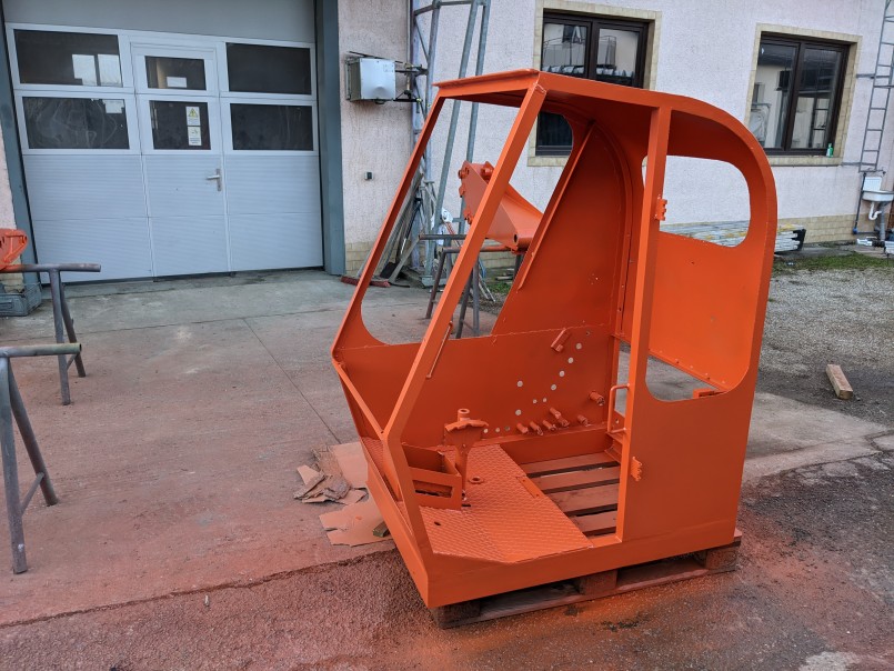

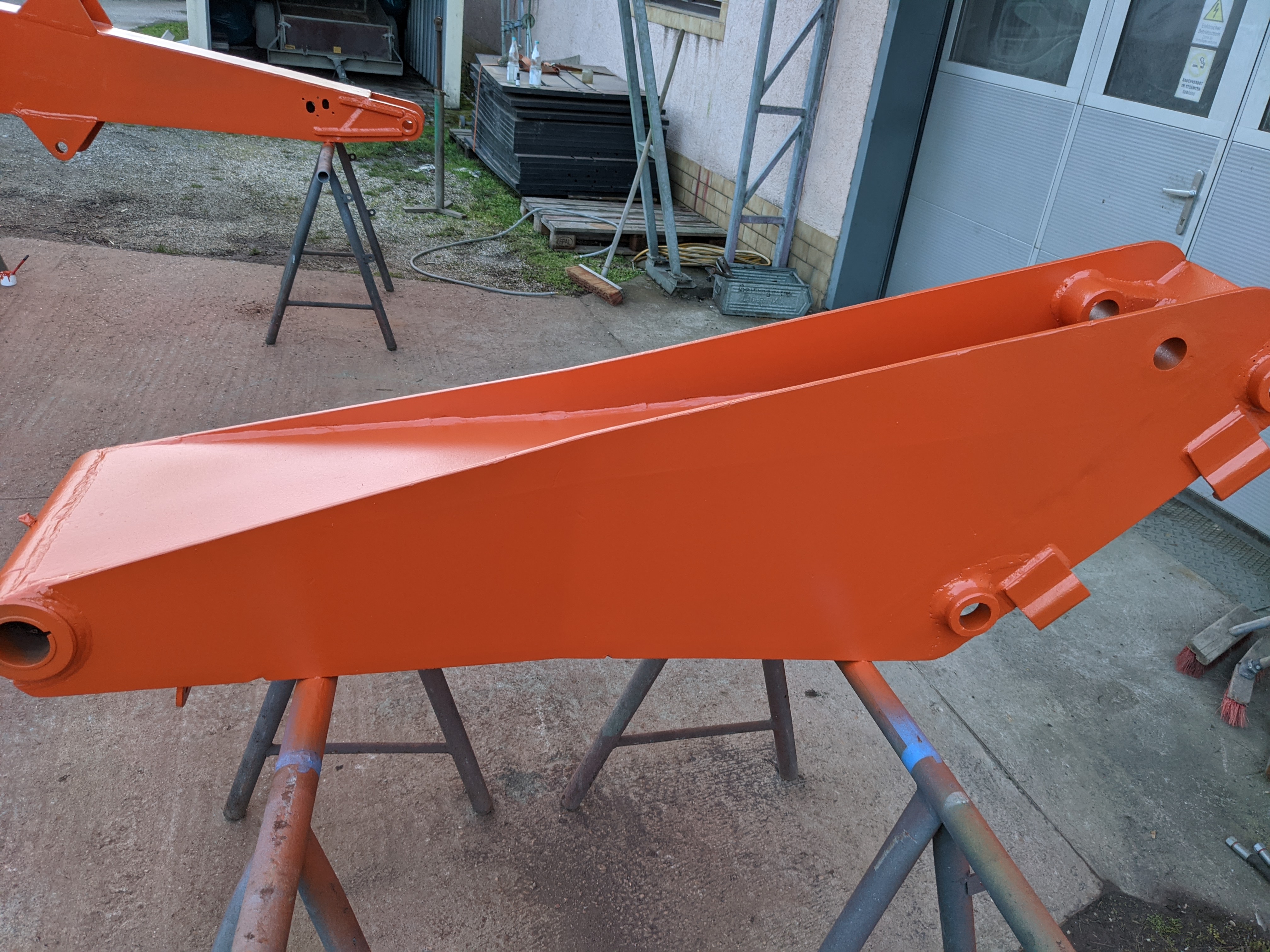

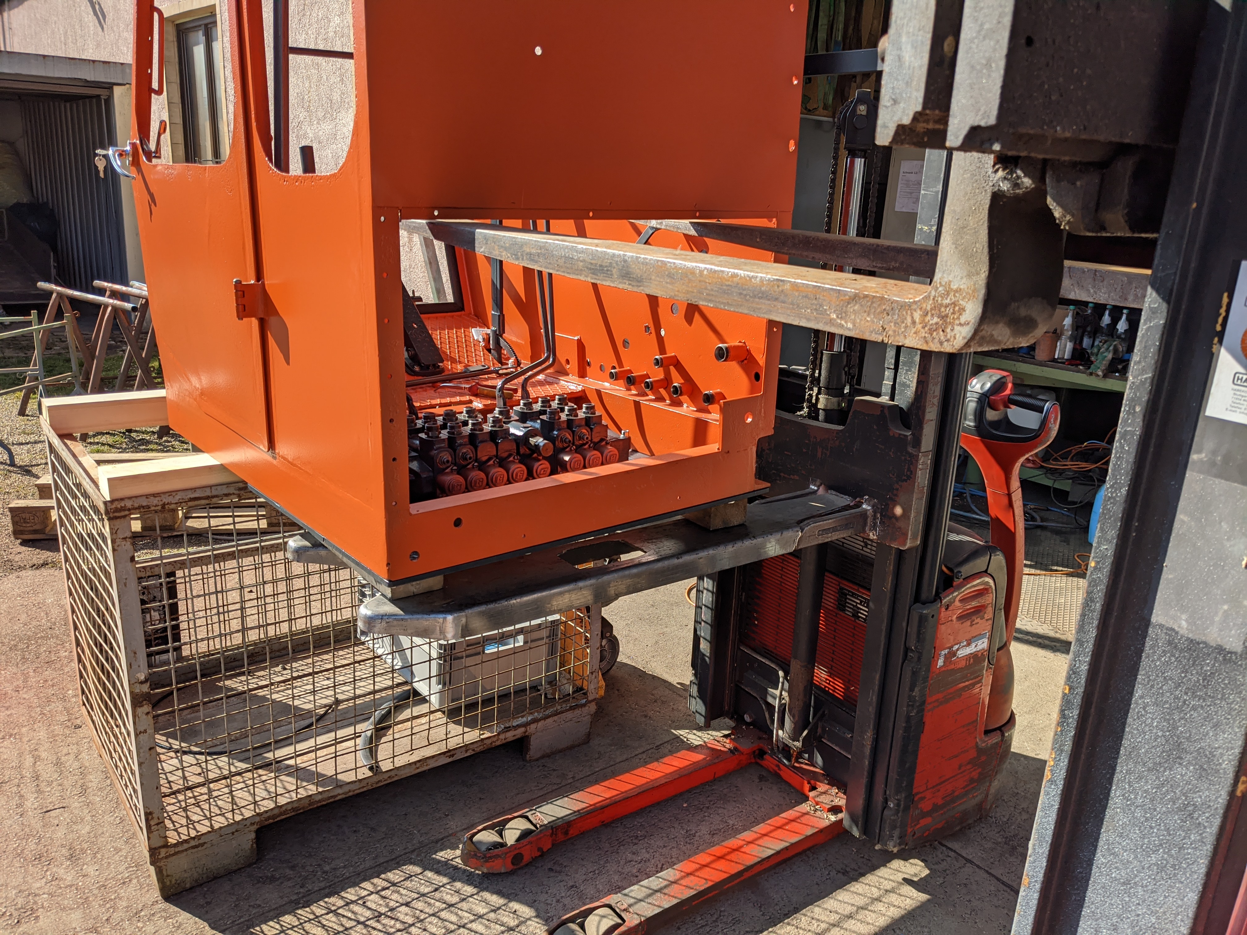

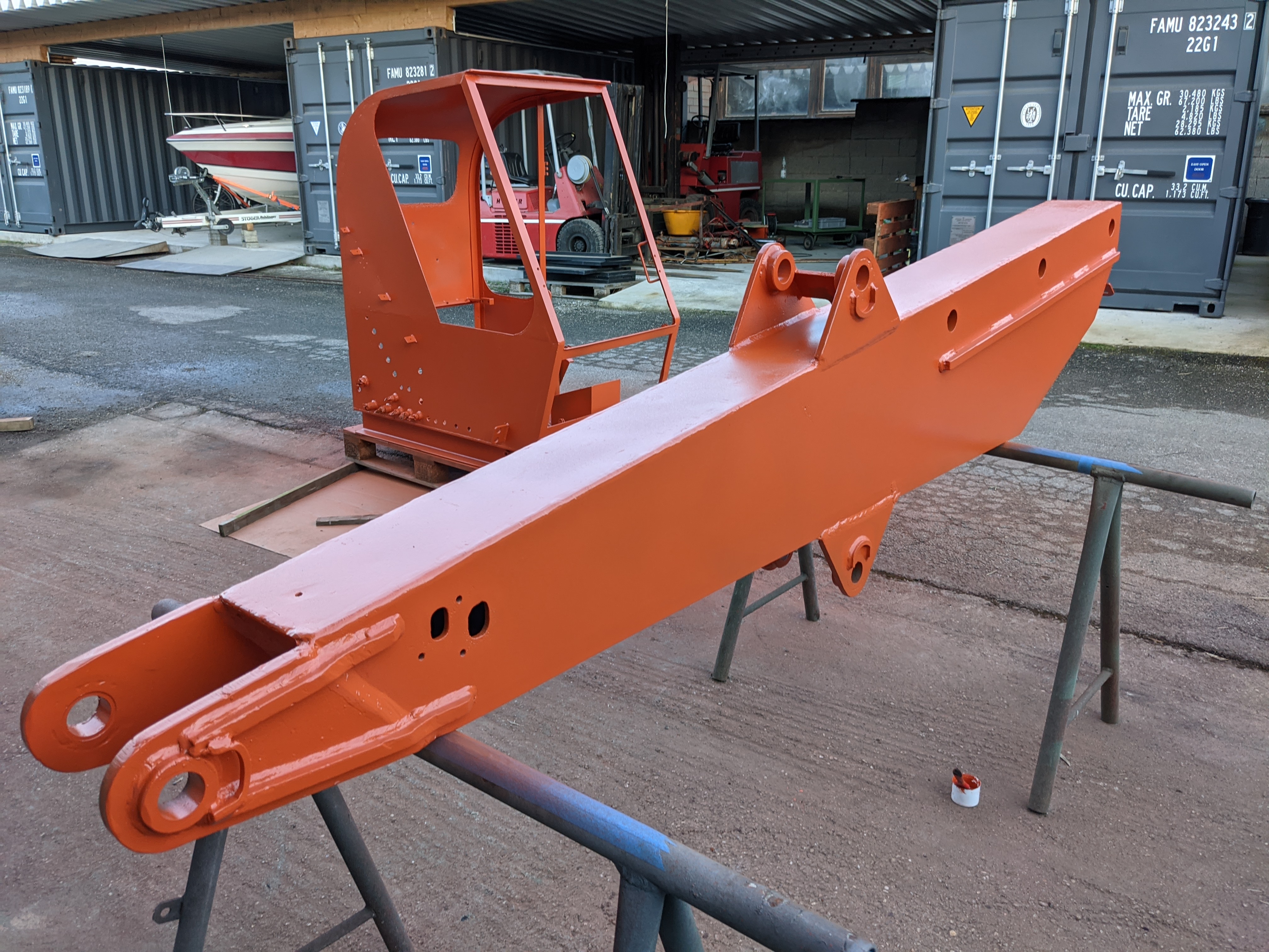

die sandgestrahlten Teil stehen nun schon seit einigen Tagen bei mir. Die großen Brocken könnte ich auch nicht wirklich trocken einlagern. Standen zwar unter dem Dach, aber so langsam hat der Rost seinen Weg gefunden.

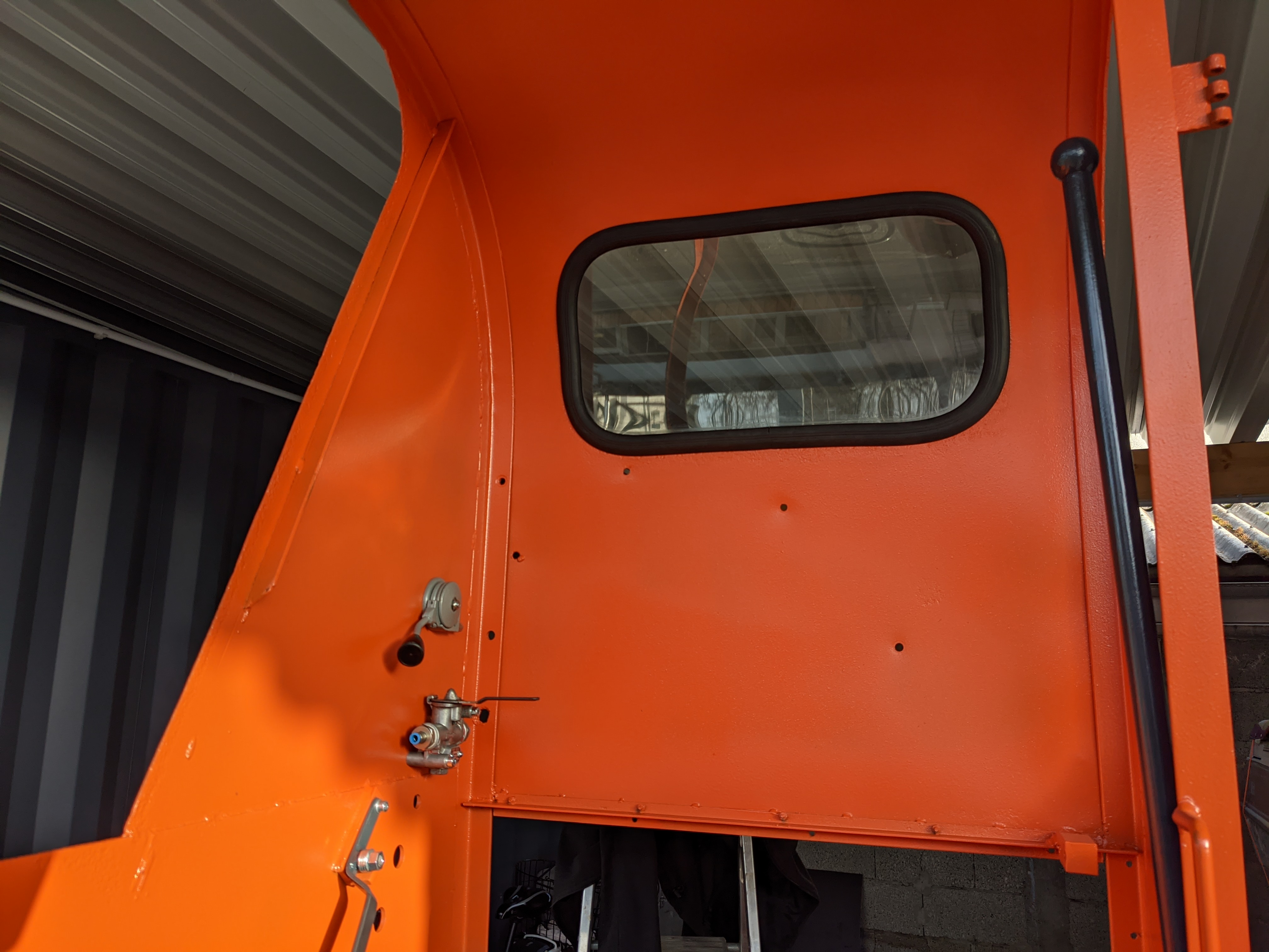

Also habe ich heute das gute Wetter genutzt um die Teile soweit fertig zu machen. An der Kabine gab es einige Löcher zu zu schweißen. Hat aber alles ganz gut geklappt und nach einigem schweißen und noch viel mehr schleifen habe ich dann alles lackiert :)
Gruß Theodor

Beitrag von Theodor » Di 23. Feb 2021, 17:11

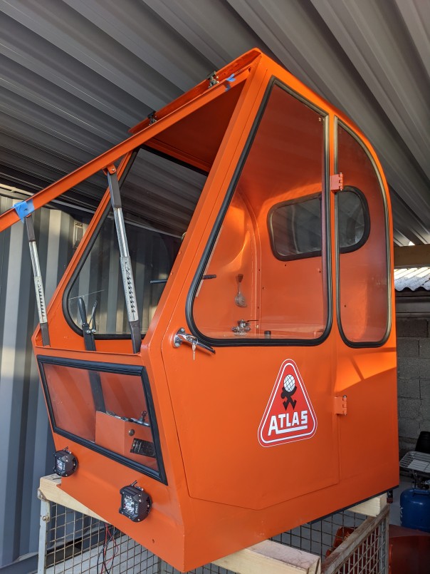

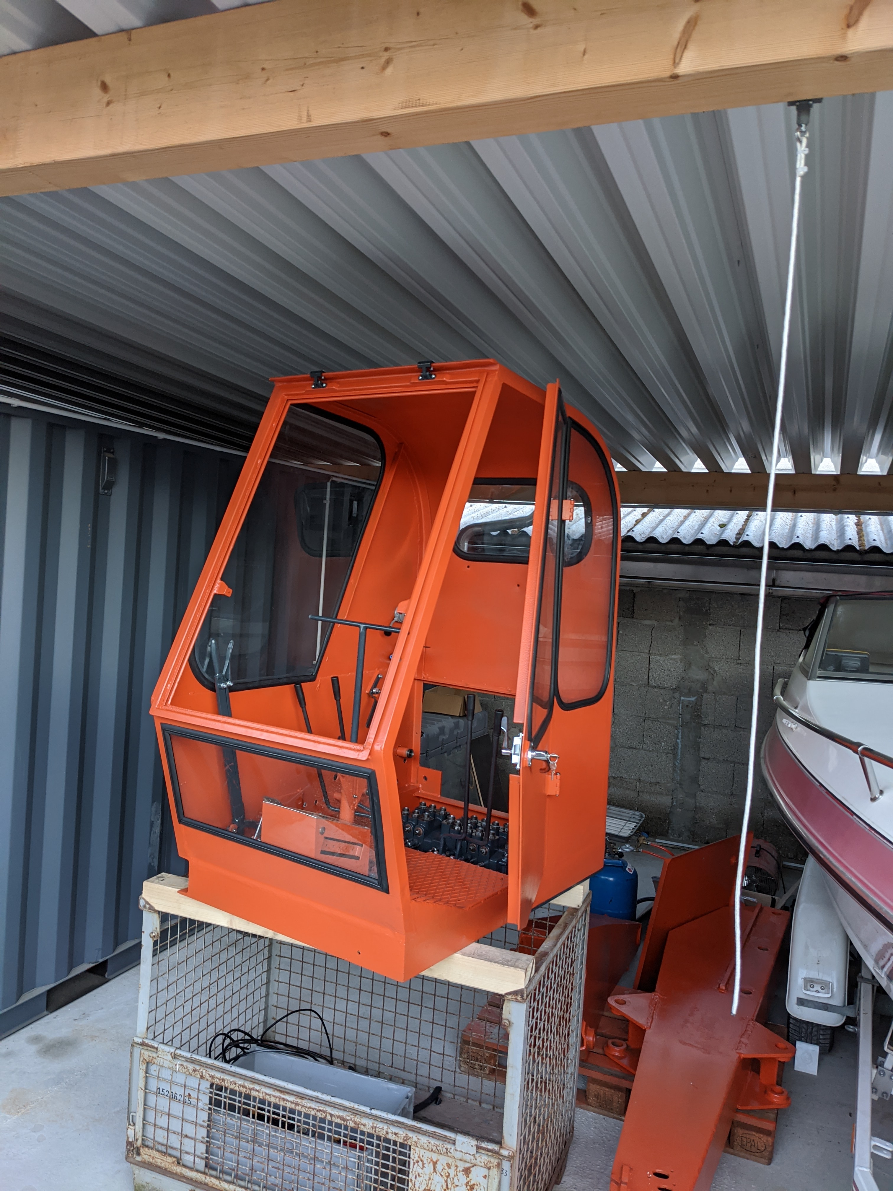

Die Kabine neu aufzubauen macht gerade richtig Laune.
Und das bei bestem Wetter, herrlich :)
Gruß Theodor

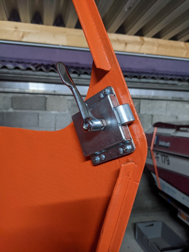

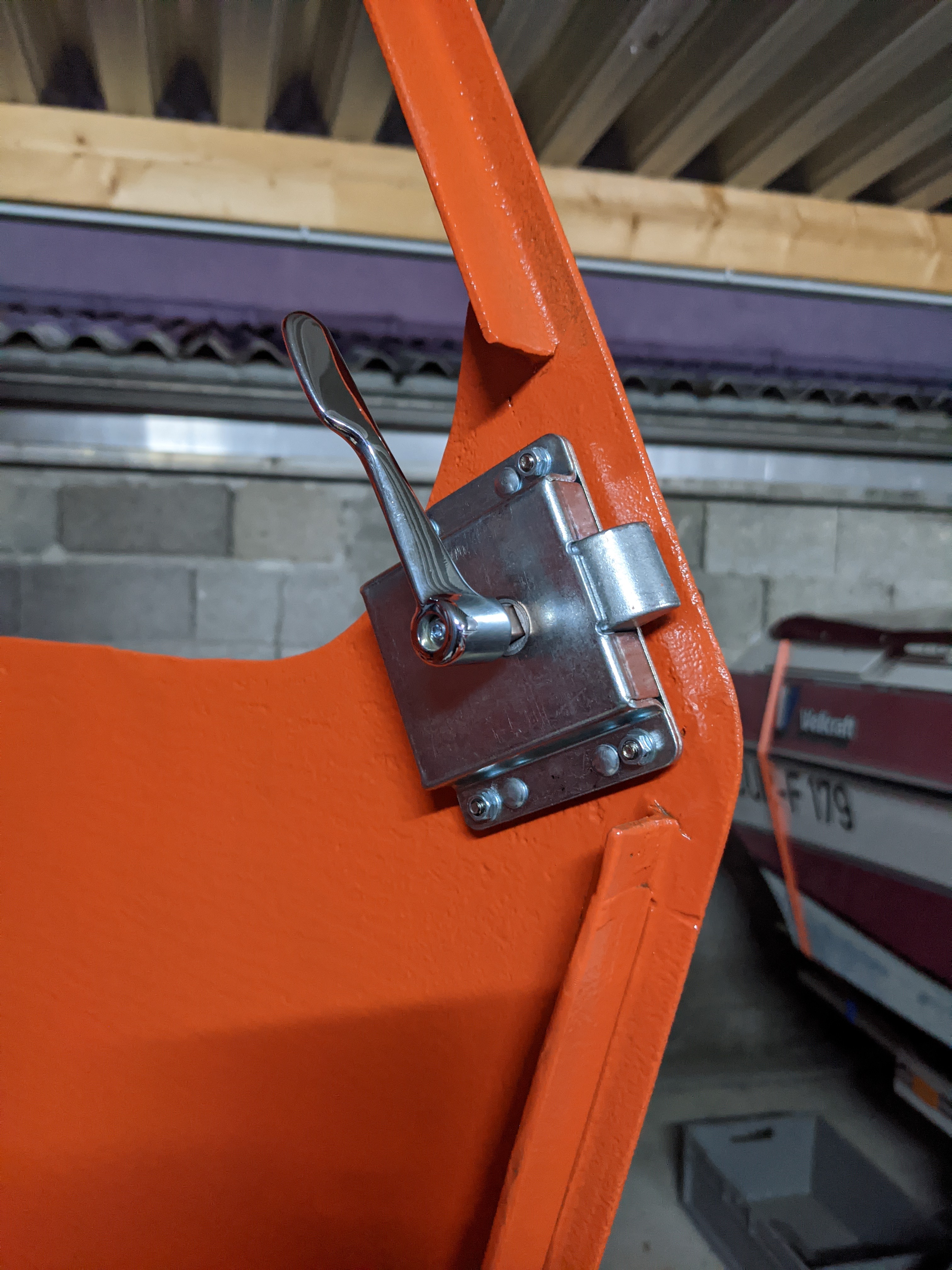

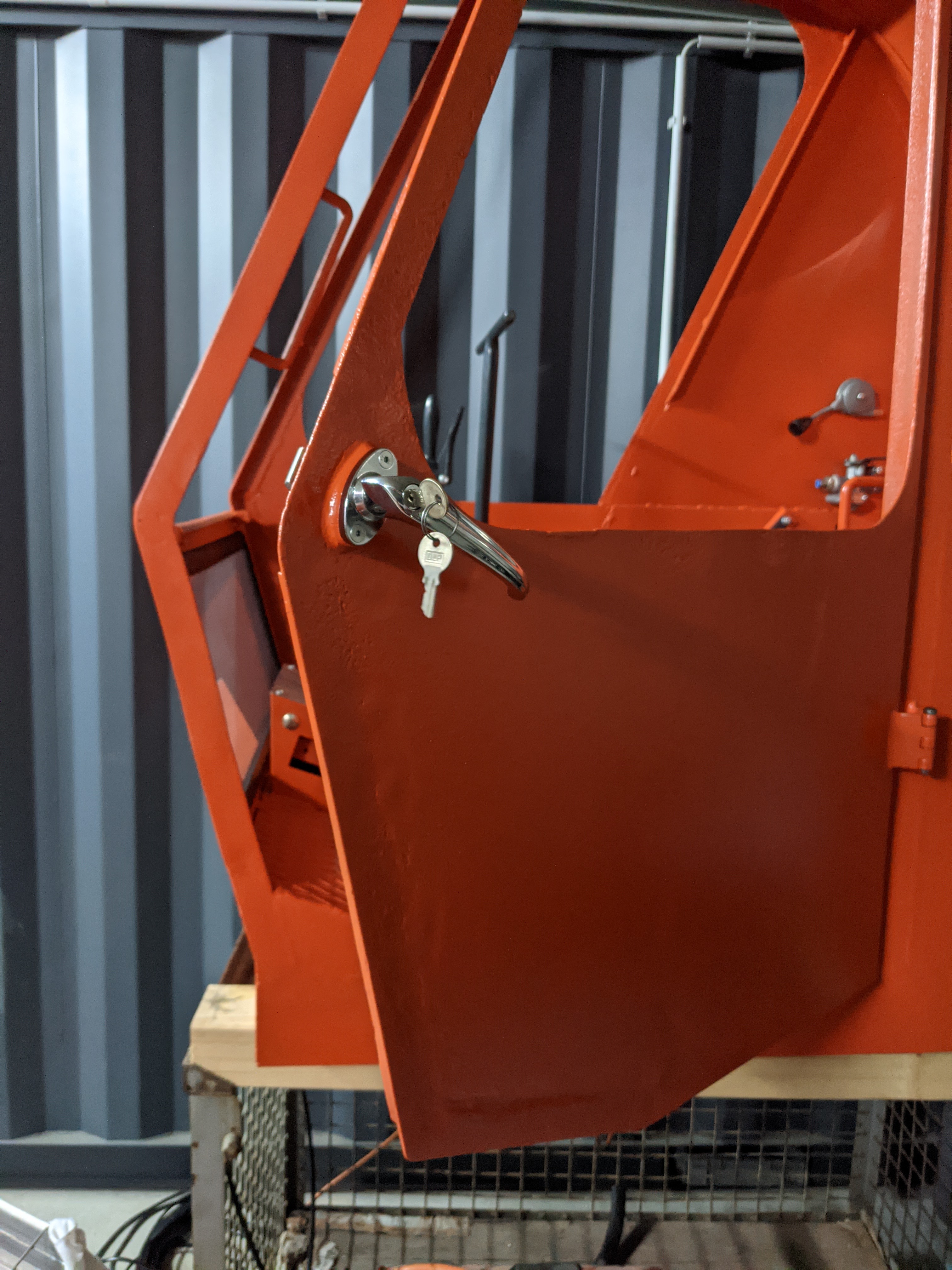

Ansonsten habe ich mir bei eBay auf gut Glück ein neues Schloss zusammen gekauft. Nachdem ich ein bisschen an der Tür rumgeschweißt habe und unzählige alte Löcher verschlossen habe passt das auch Recht gut. :)

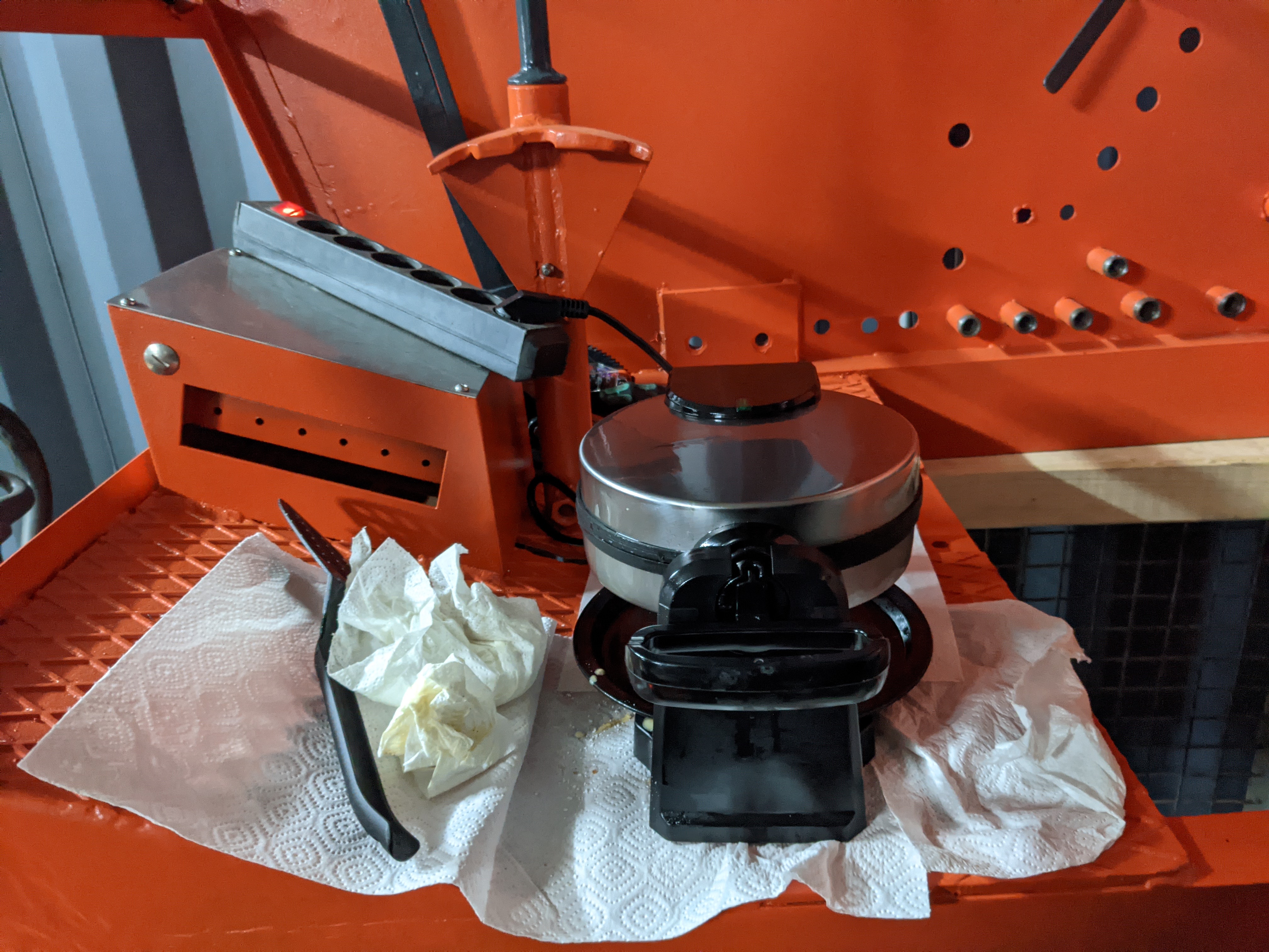

Und als Küchengehilfe eignet sich so ein Atlas Bagger auch

Nach 6m Scheibendichtung brauchen meine Daumen jetzt erst Mal eine Pause. Echt ein Job für Leute die Mutter und Vater erschlagen haben :lol:
Gruß Theodor

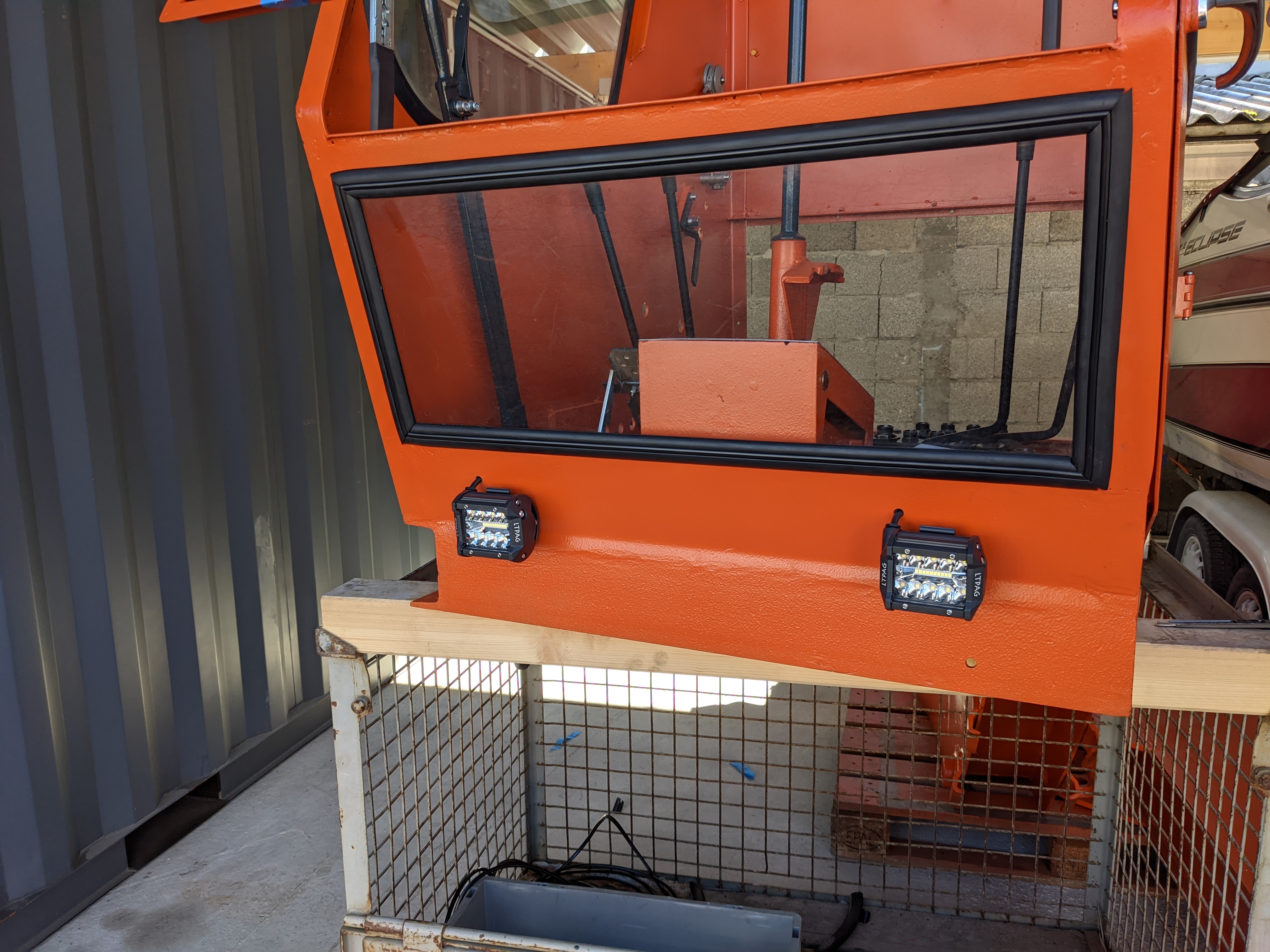

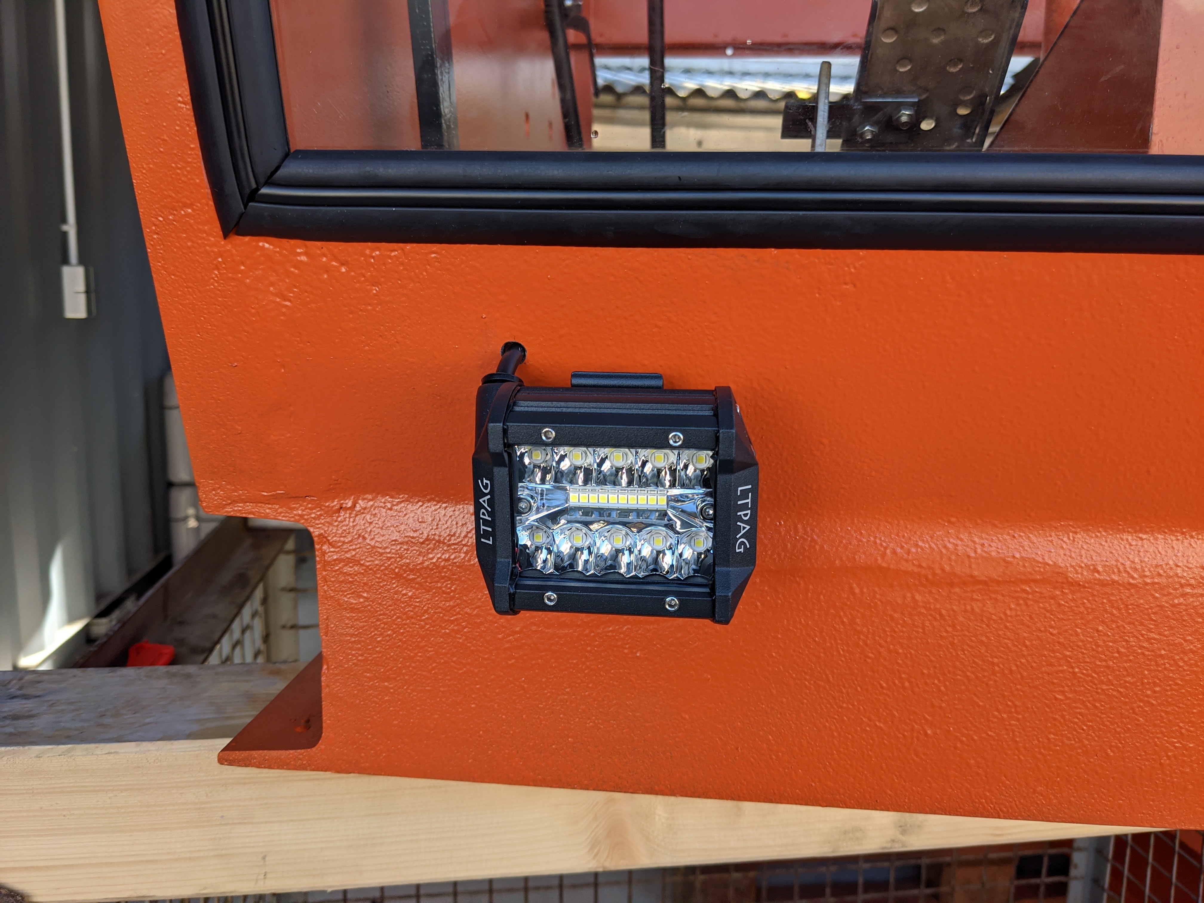

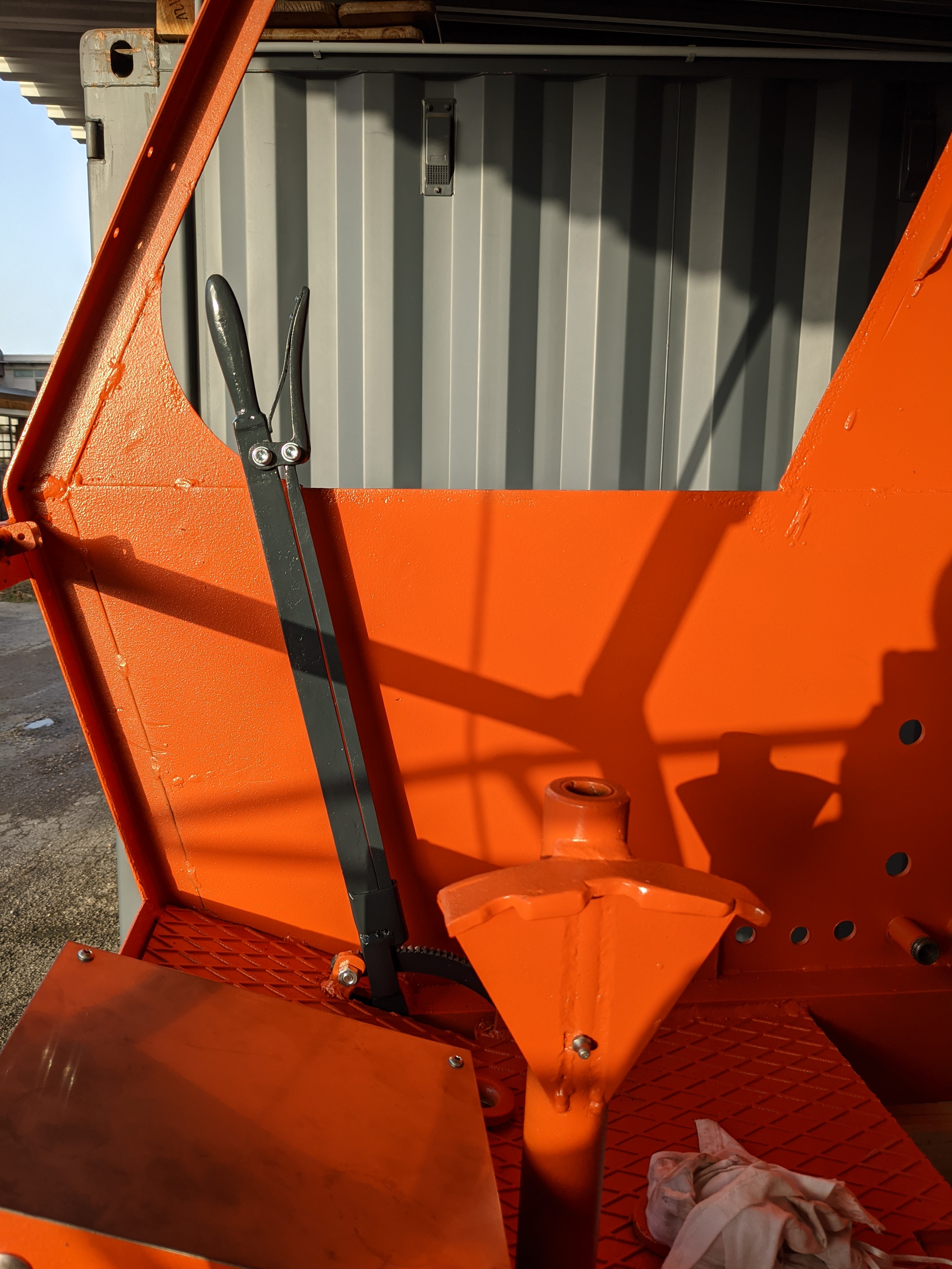

Frontscheinwerfer

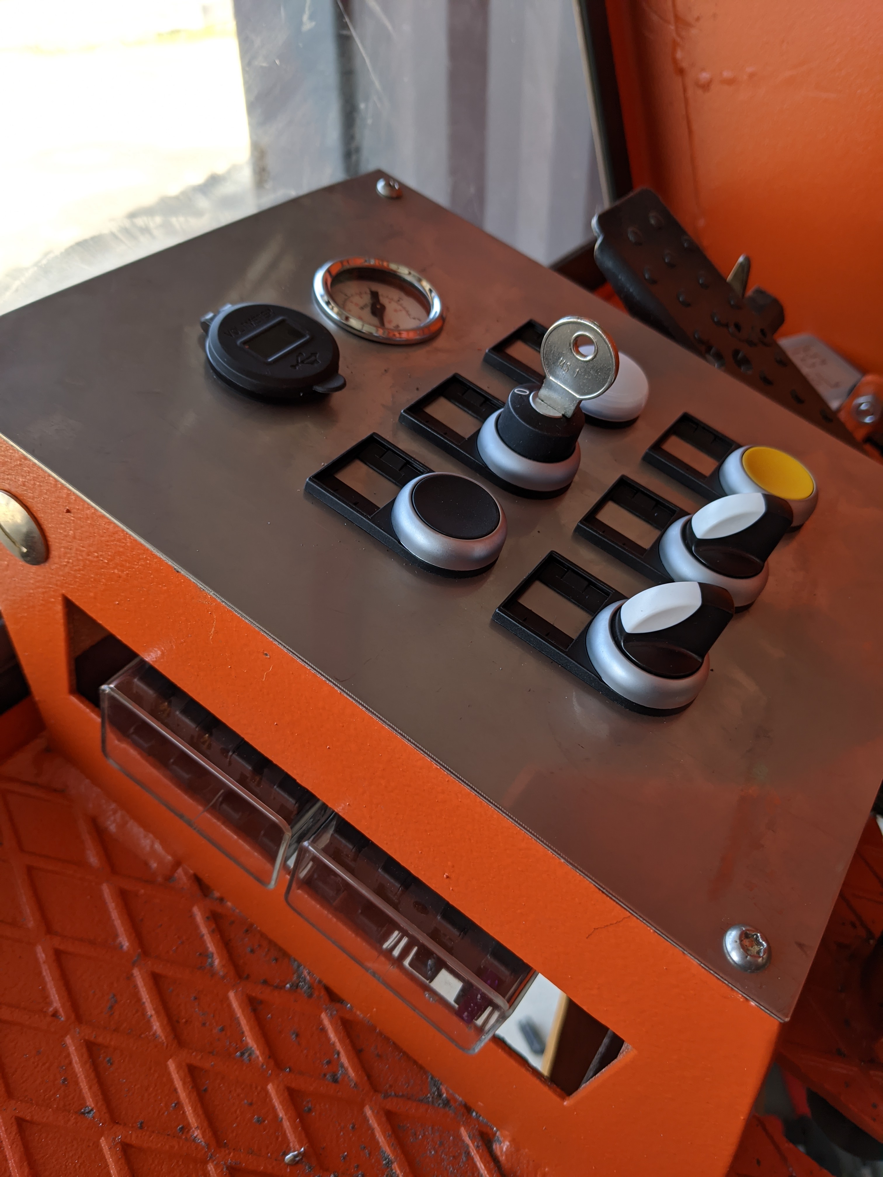

Bedienelemente
Lattenrostaufsteller, zweckentfremdet für die Windschutzscheibe.
Gruß Theodor
