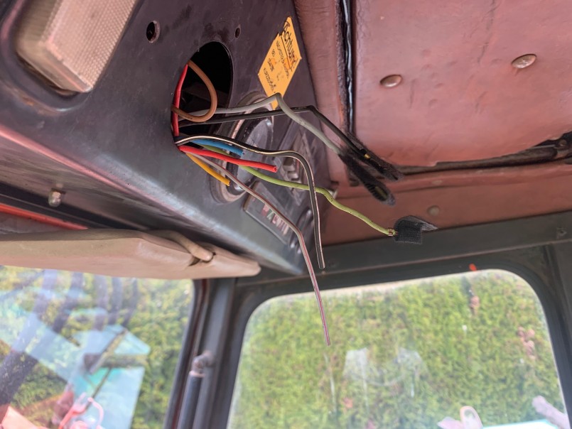

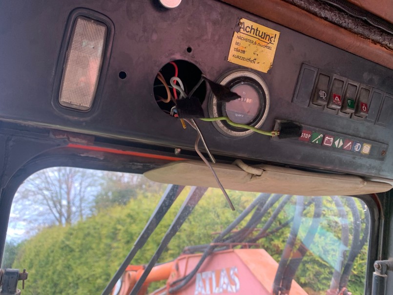

Hätte auch noch 2 Fragen zur Elektrik, bei mir sind einige nicht angeschlossene Kabel im oberen Instrumentenfeld(siehe Bild), kann mir jemand sagen, welche Kabelfarben für die Tankanzeige sind (die fehlt bei mir) und ob diese 12 V oder 24 V hat ?
Des Weitern ist bei mir ein Schalter für Arbeitsscheiwerfer verbaut, es sind aber keine angebracht, hat jemand schon welche nachgerüstet und kann hier viell. helfen.

Hab an meinem 1004 auch nur den Schalter gehabt und keinen Scheinwerfer. Hinter der Blende des Kabel vom Arbeitsscheinwerferschalter zum Relaisockel nebendran verfolgen. Da musste ich ein 24V Relai reinstecken. Von dem Sockel ist ein Kurzes Kabel weggegangen und am Ende war ein Kabelschuh wo ich mein Kabel angeschlossen habe. Wird bei dir auch so sein.

Vielen Dank für den Hinweis zu den Arbeitsscheinwerfern, die Vorbereitung ist vorhanden und das Relais habe ich bestellt.
