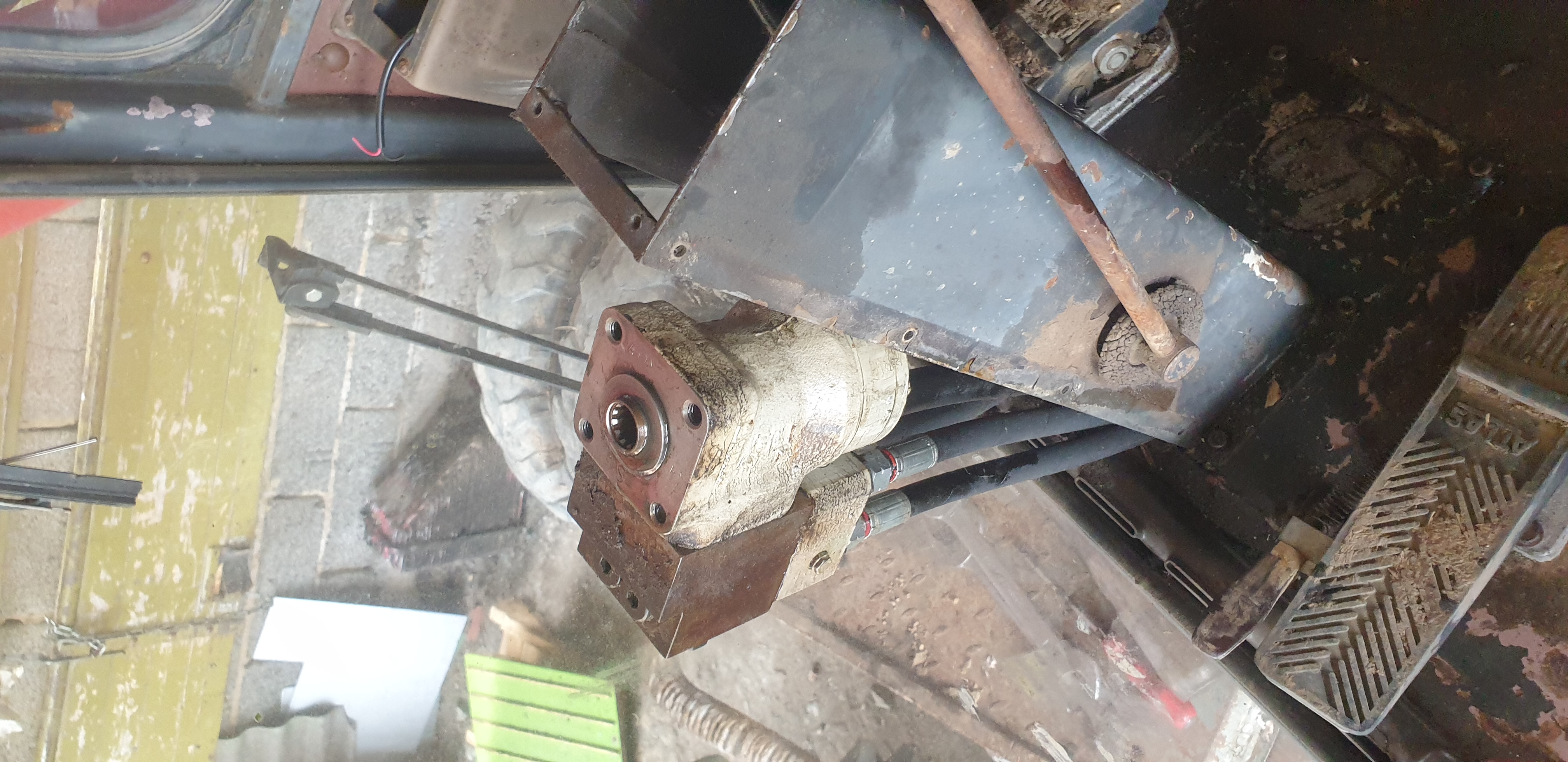

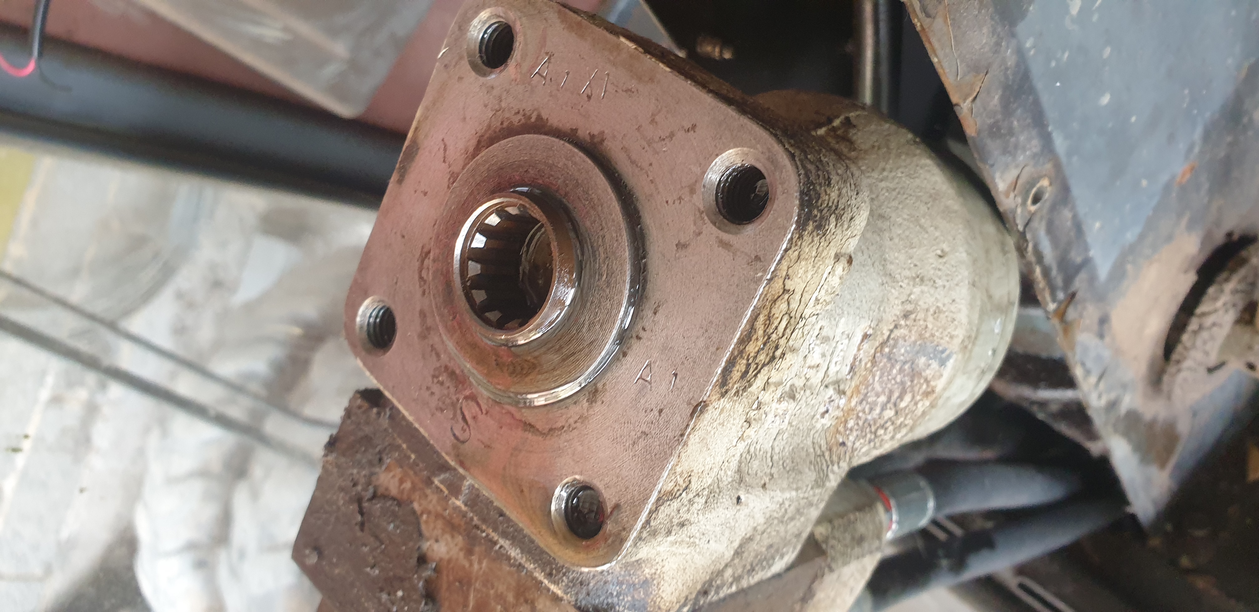

Servus, habe Probleme mit dem Lenkventil von meinem 1302E. Am Eingang, wo sich das Lenkrad in die Verzahnung vom Ventil setzt tritt sehr viel Öl aus.

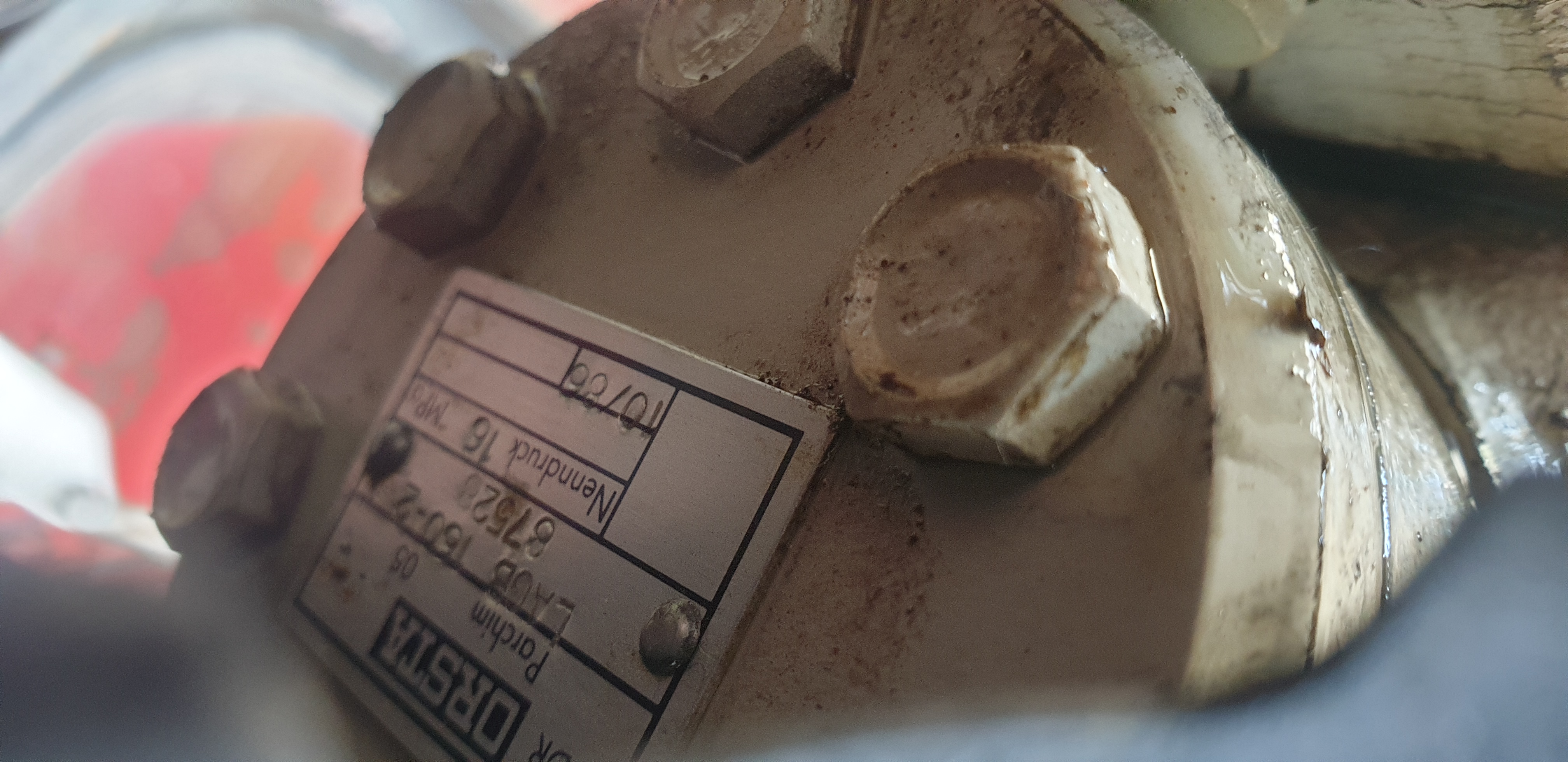

Typ ist Orsta LAGB 160-2
