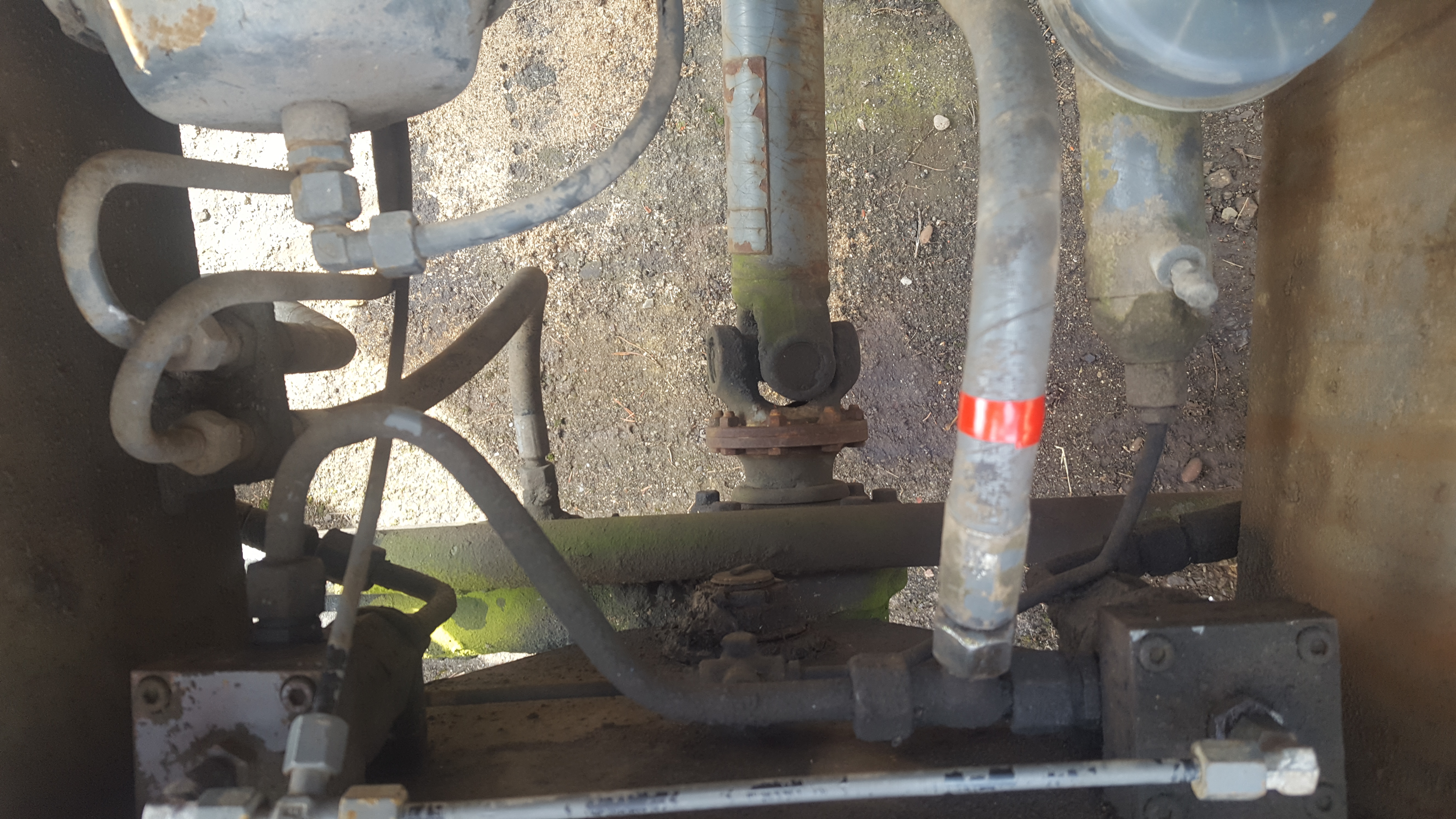

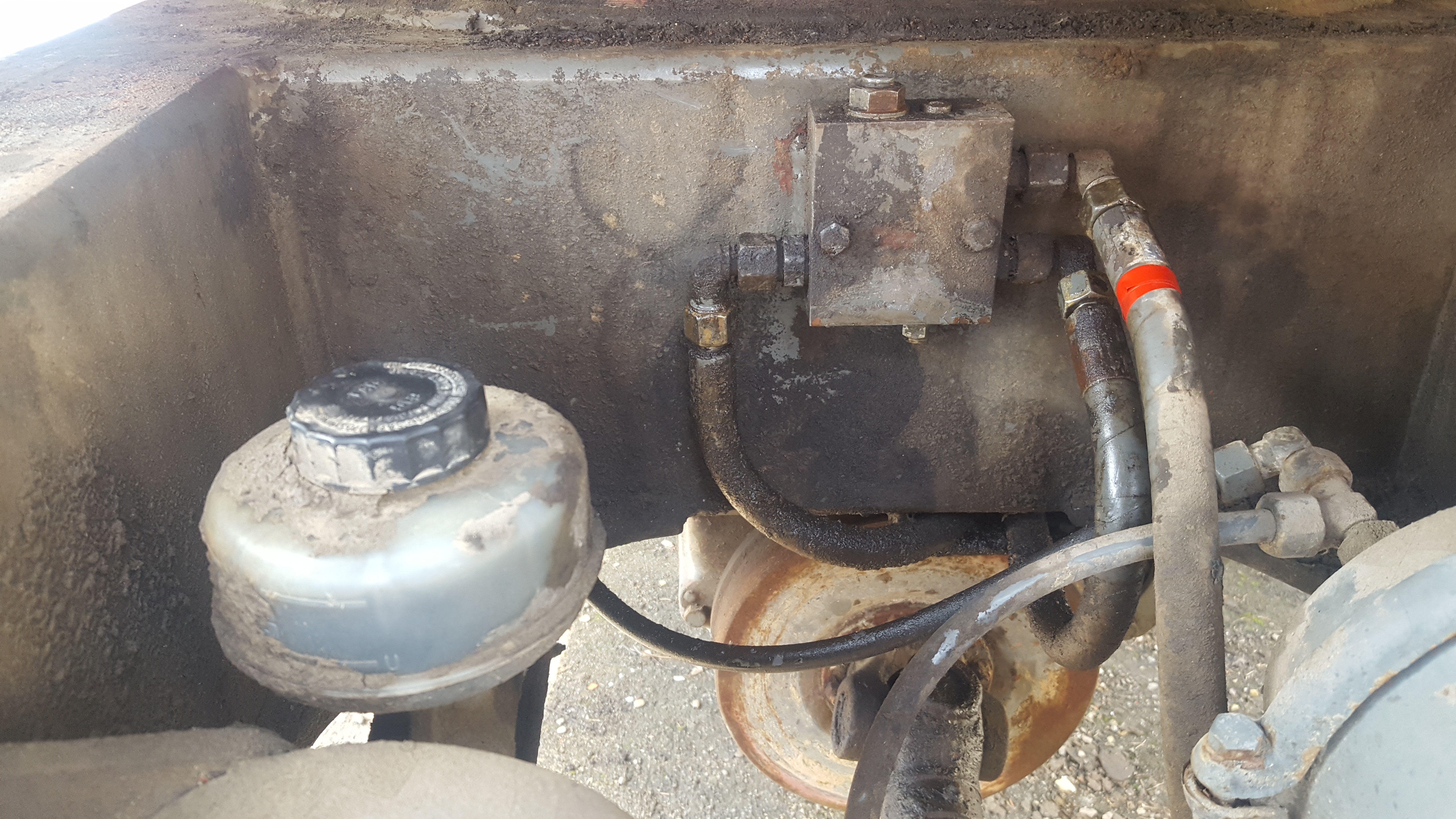

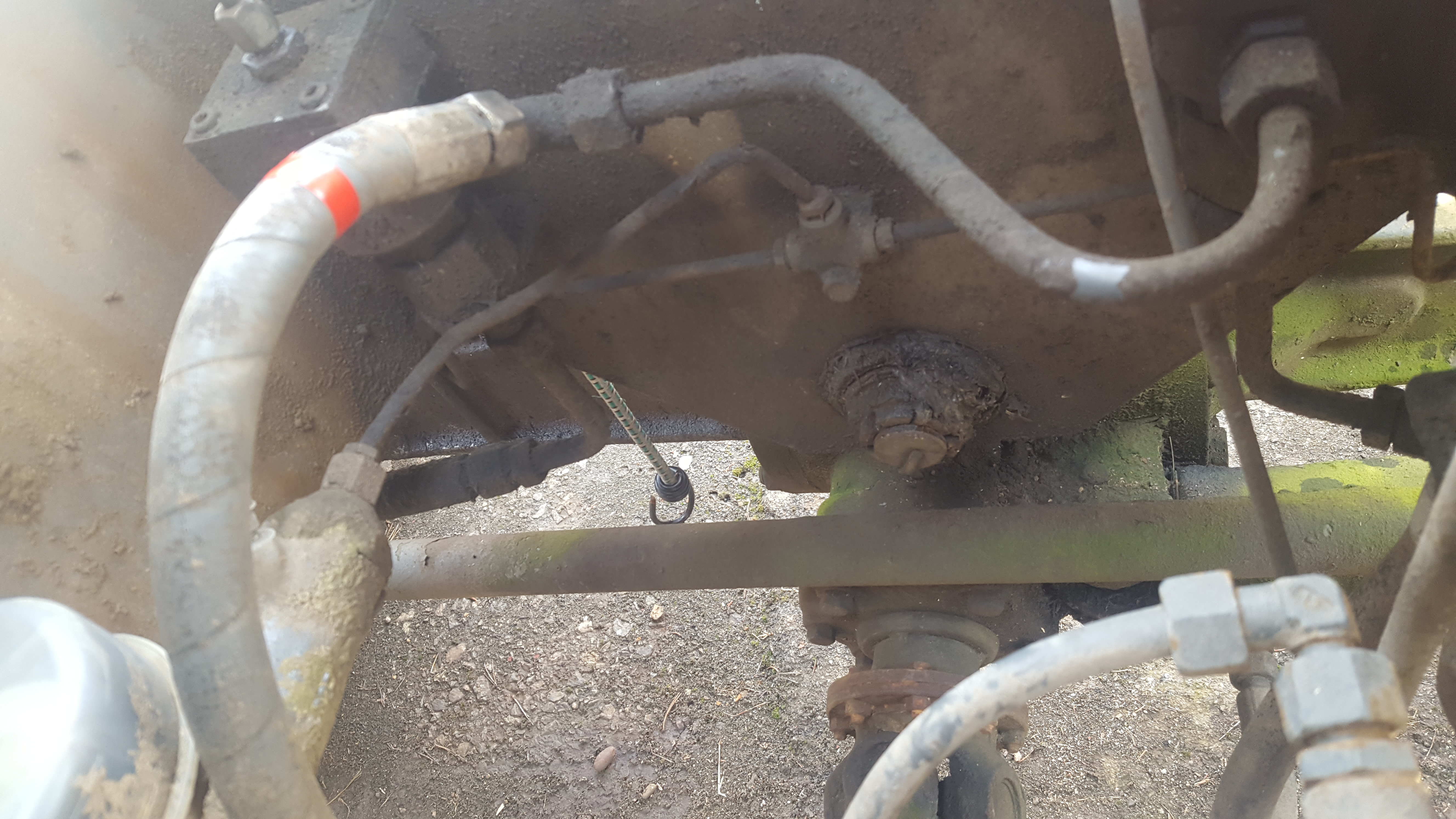

So sieht das dann bei meinem aus.
Die rot makierte Leitung wäre dann der Ölzulauf.
Der Sinn des Ventilblocks erschliesst sich mir nicht so ganz.
Die anderen 2 Leitungen verschwinden im Unterwagen. Nicht zu sehen wo die hingehen.
Die pneumatische Sperre sieht auch anders aus, als das was Du mir geschickt hast.
Aber danke dafür
