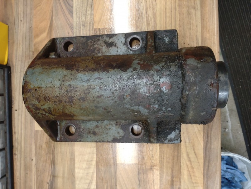

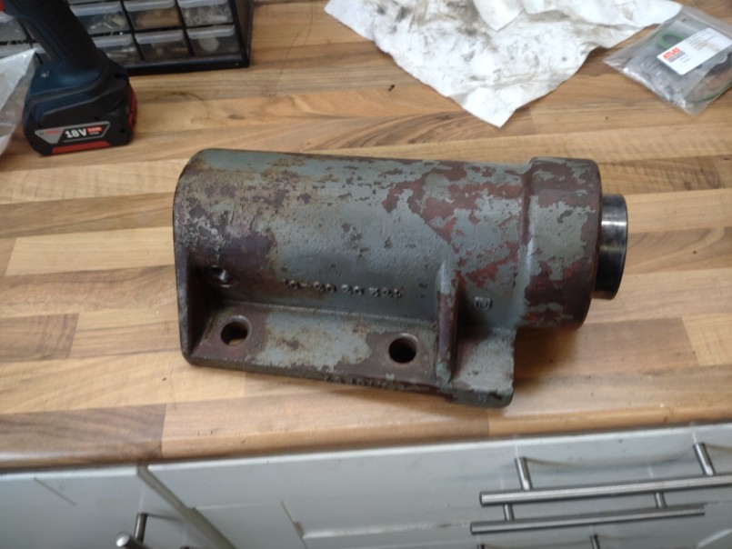

So Stempel Nummer 2 ist auch soweit.
Ich habe mich erstmal dagegen entschieden jetzt jedes Teil einzeln zu lackieren, solange sie nicht vom Rost zerfressen werden.
Wenn es gut läuft wird dann am Ende einmal im großen Stil Lack und Grundierung gekauft und dann in einem durchgezogen.
Die Unebenheiten auf den Kolben waren, wie schon beim ersten Stempel, nur so grade eben ertastbar. Daher gehe ich doch das Risiko mal ein, diese weiter zu verwenden.
An den inneren, einst grünen Dichtungen, standen die Dichtlippen überhaupt nicht mehr hervor. Daher bin ich Mal optimistisch dass sie nun auch wieder das Öl halten.

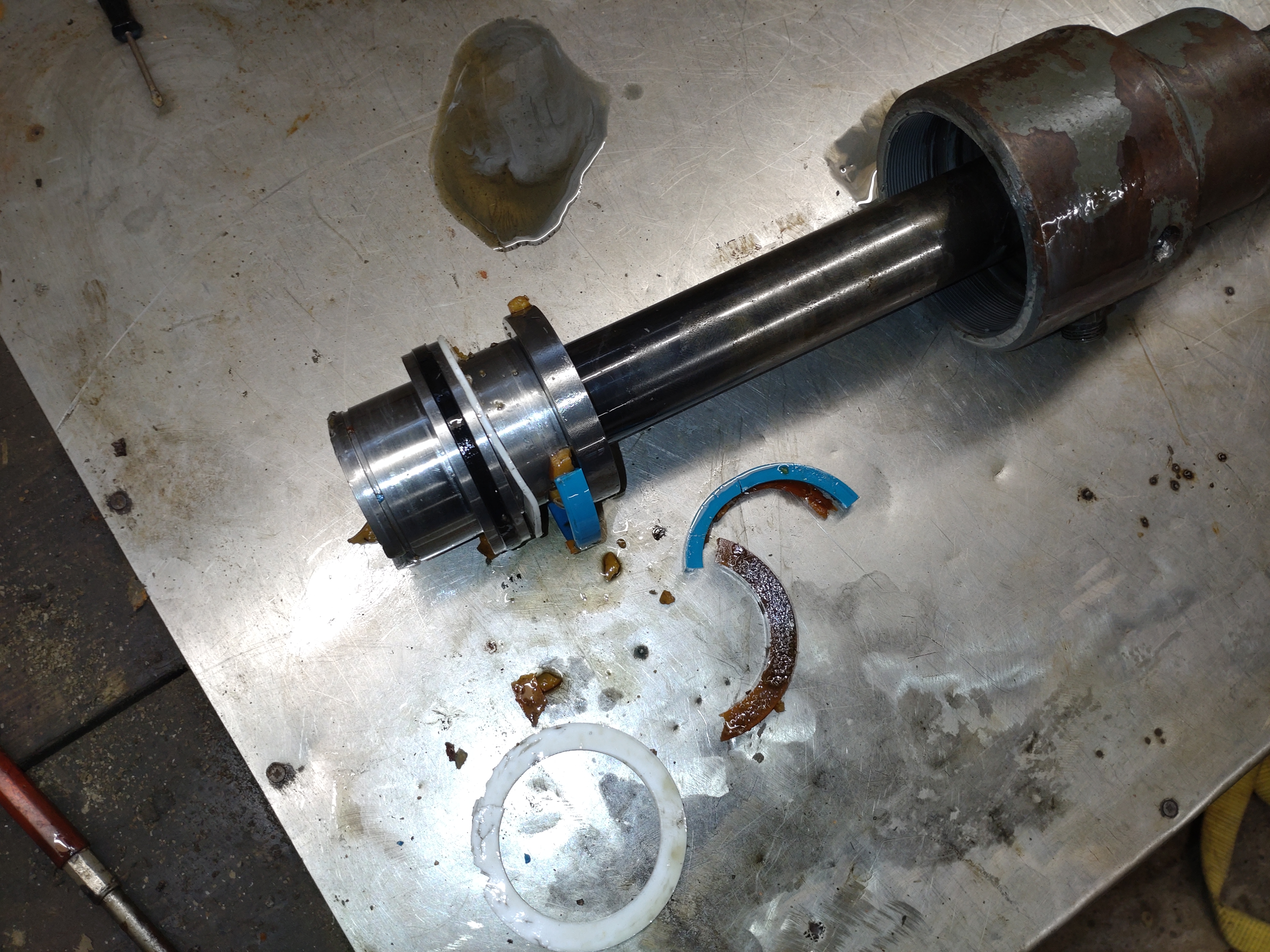

Aktuelles Projekt ist der Lenkzylinder. Dieser war stark am tropfen und die Lenkung funktionierte auch mehr schlecht als recht. Nach dem Zerlegen war sofort klar, woran dies liegt.
Die Nutringe an der Kolbenstange sowie am Führungsstück hatten sich in 1000 Stücke zerlegt. Ein Gegenring war nur gebrochen (dient nun als Vorlage um zwei neue drehen zu lassen) und der andere bestand nurnoch aus Krümeln. Die Bruchstücke haben kräftige Kampfspuren in Führungsstück und Zylinderrückwand hinterlassen. Das Führungsstück wird ebenfalls nochmal sauber abgedreht, sodass dieses wieder Rund ist und die Nut für den Sicherungsring wieder nutzbar wird.
