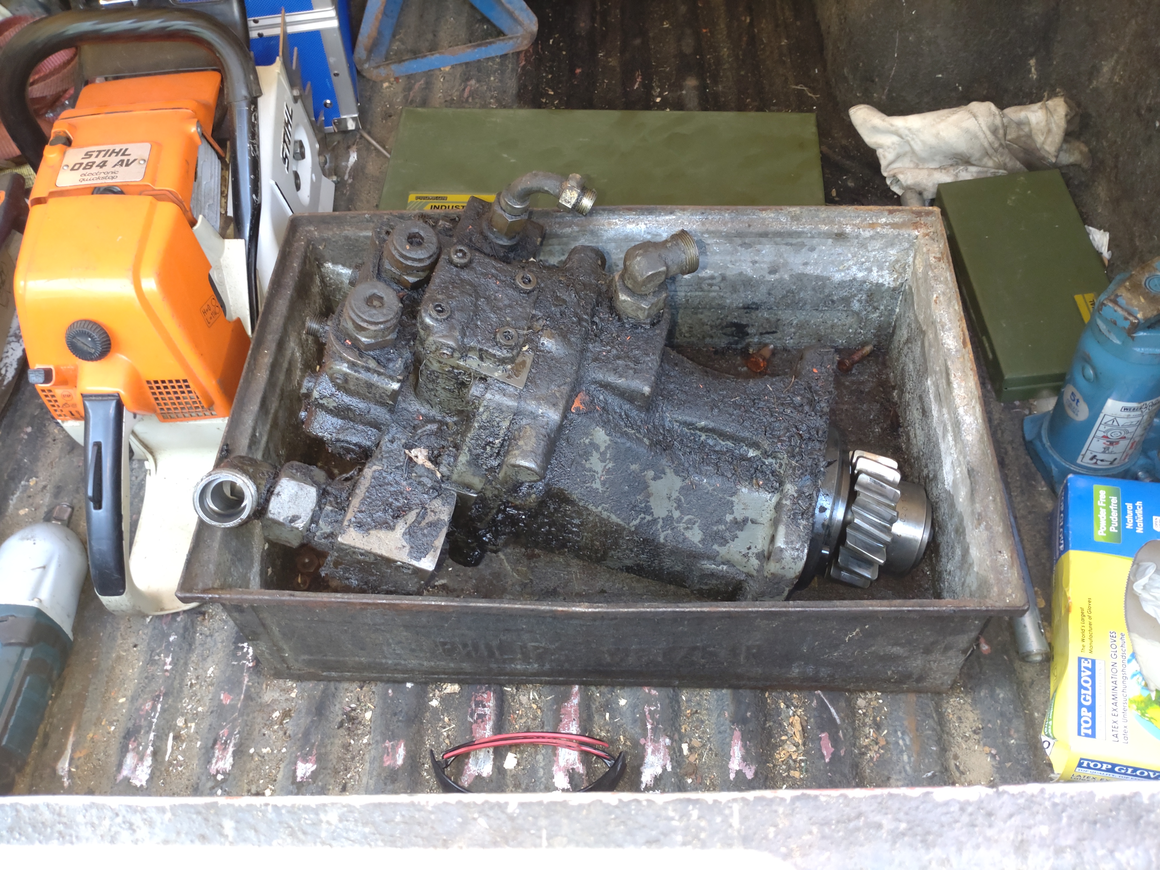

So der Fahrantrieb ist draußen und zum großen Teil zerlegt.
Nun stellt sich die Frage, wie bekomme ich die Scheibe auf der Stirnseite ab um dort an Simmering und O-Ring sowie die Lager zu kommen? Es sind zwei M6er Gewinde drin. Bevor ich sie aber über diese herunter gedrückt bekomme, fürchte ich eher die Schrauben abzureißen.
Mit einem Brenner warm machen? Mit der Hydraulischen Presse die Welle ins Gehäuse hinein drücken?
Es wäre ärgerlich hier größeren Schaden zu verursachen. Aus der Ersatzteilliste geht hervor dass dort zwei Lager drin sitzen. Ein kleines, welches anscheinend direkt hinter der Kappe sitzt und ein größeres weiter drinnen.
Sollte hier einer Erfahrung mit der Überholung haben, bin ich für Tipps dankbar.
Fahrantrieb frisch ausgebaut
Weitestgehend zerlegt
Nr. 6 müsste runter um an Simmering und O-Ring zu gelangen

So der Antrieb ist dank der Hilfe von Webmaster (ich glaube ich habe mal Daniel gelesen?) fertig zerlegt und weitestgehend gereinigt.

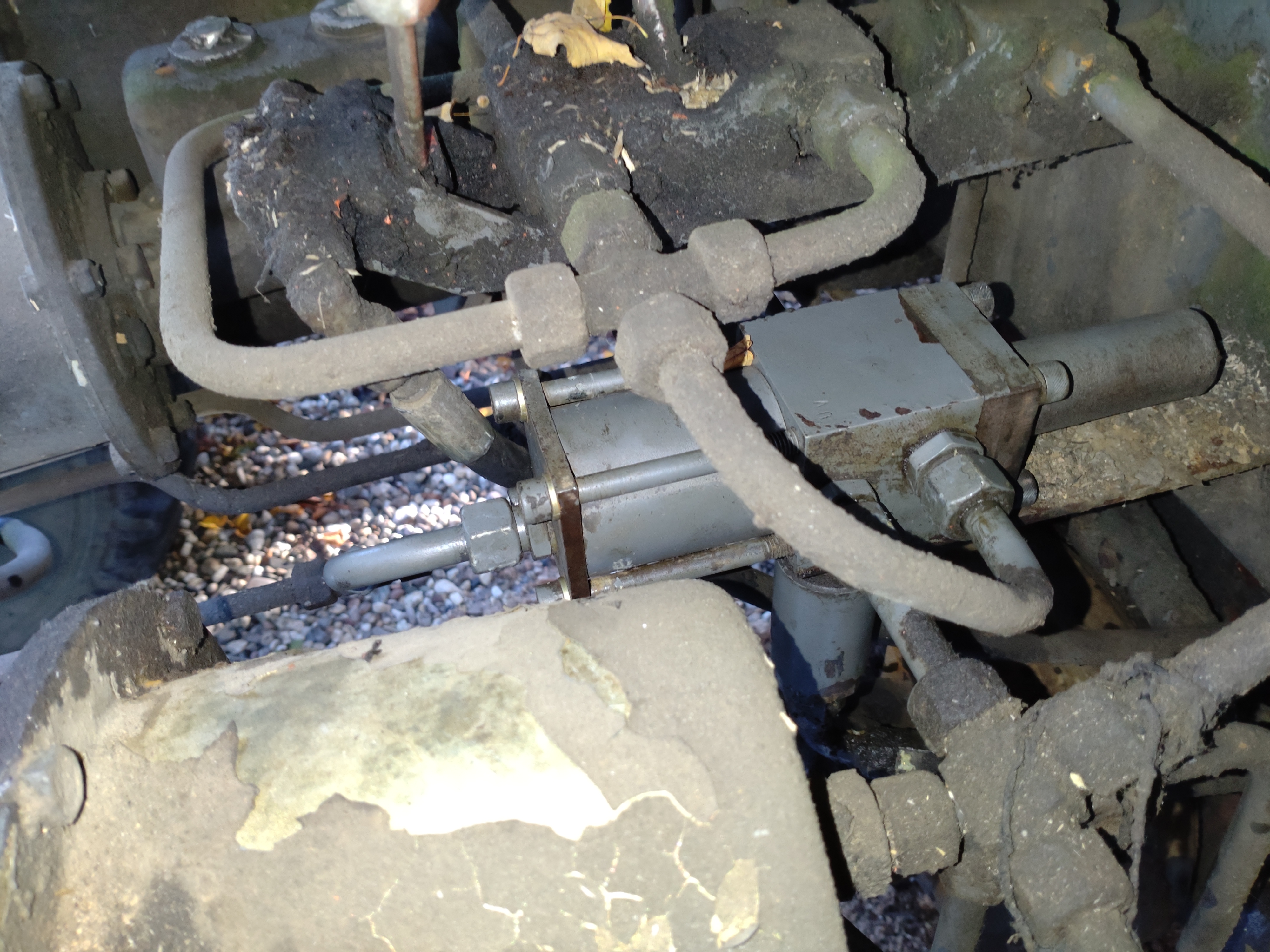

So mal wieder was neues. Der Fahrantrieb ist wieder drin und schaut dicht aus. Das Sperrventil für die Pendelachse wurde ebenfalls überholt. Der Schnellwechsler konnte auch abgeholt werden und wartet auf eine Lackierung. Bilder hiervon folgen entsprechend.

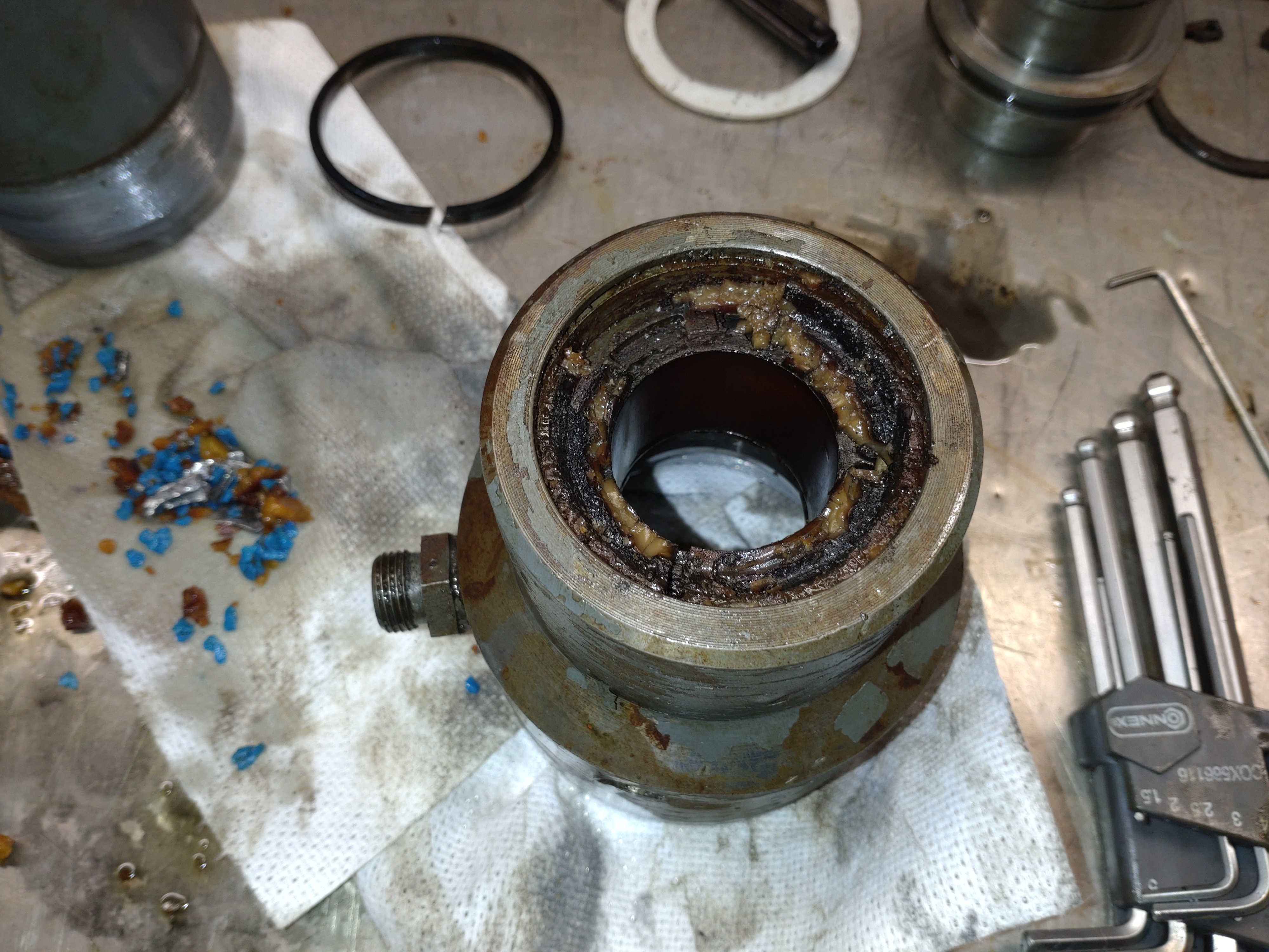

Aktuelles Projekt ist der Lenkzylinder. Dieser war stark am tropfen und die Lenkung funktionierte auch mehr schlecht als recht. Nach dem Zerlegen war sofort klar, woran dies liegt.
Die Nutringe an der Kolbenstange sowie am Führungsstück hatten sich in 1000 Stücke zerlegt. Ein Gegenring war nur gebrochen (dient nun als Vorlage um zwei neue drehen zu lassen) und der andere bestand nurnoch aus Krümeln. Die Bruchstücke haben kräftige Kampfspuren in Führungsstück und Zylinderrückwand hinterlassen. Das Führungsstück wird ebenfalls nochmal sauber abgedreht, sodass dieses wieder Rund ist und die Nut für den Sicherungsring wieder nutzbar wird.

Sperrventil ausgebaut
Sperrventil überholt
Lenkzylinder
Zerfallene Dichtungen
Dichtungs- und Sicherungsringkrümel
Außendichtung Zylinder
Schäden Führungsstück
Drehvorlage Gegenringe
