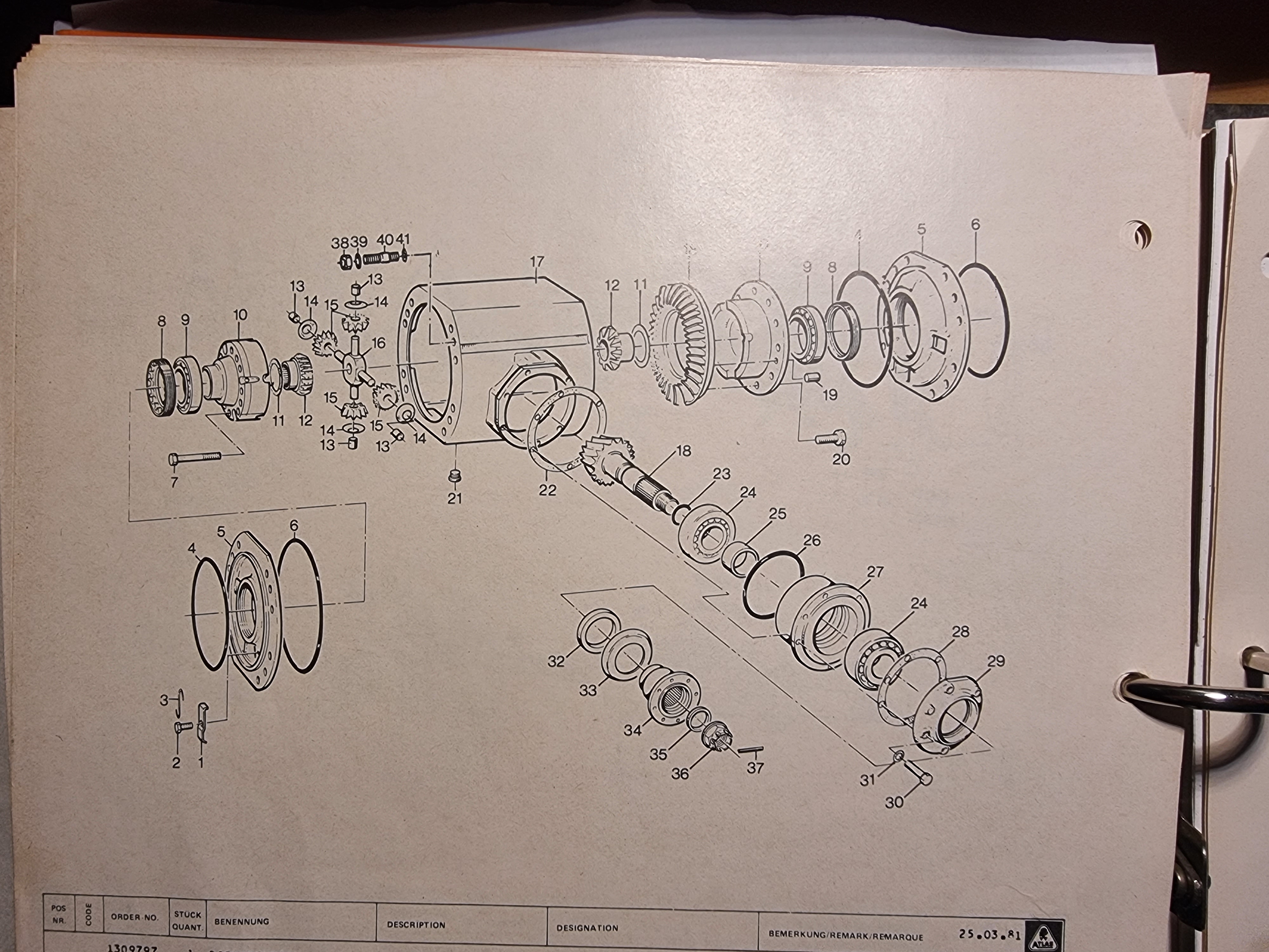

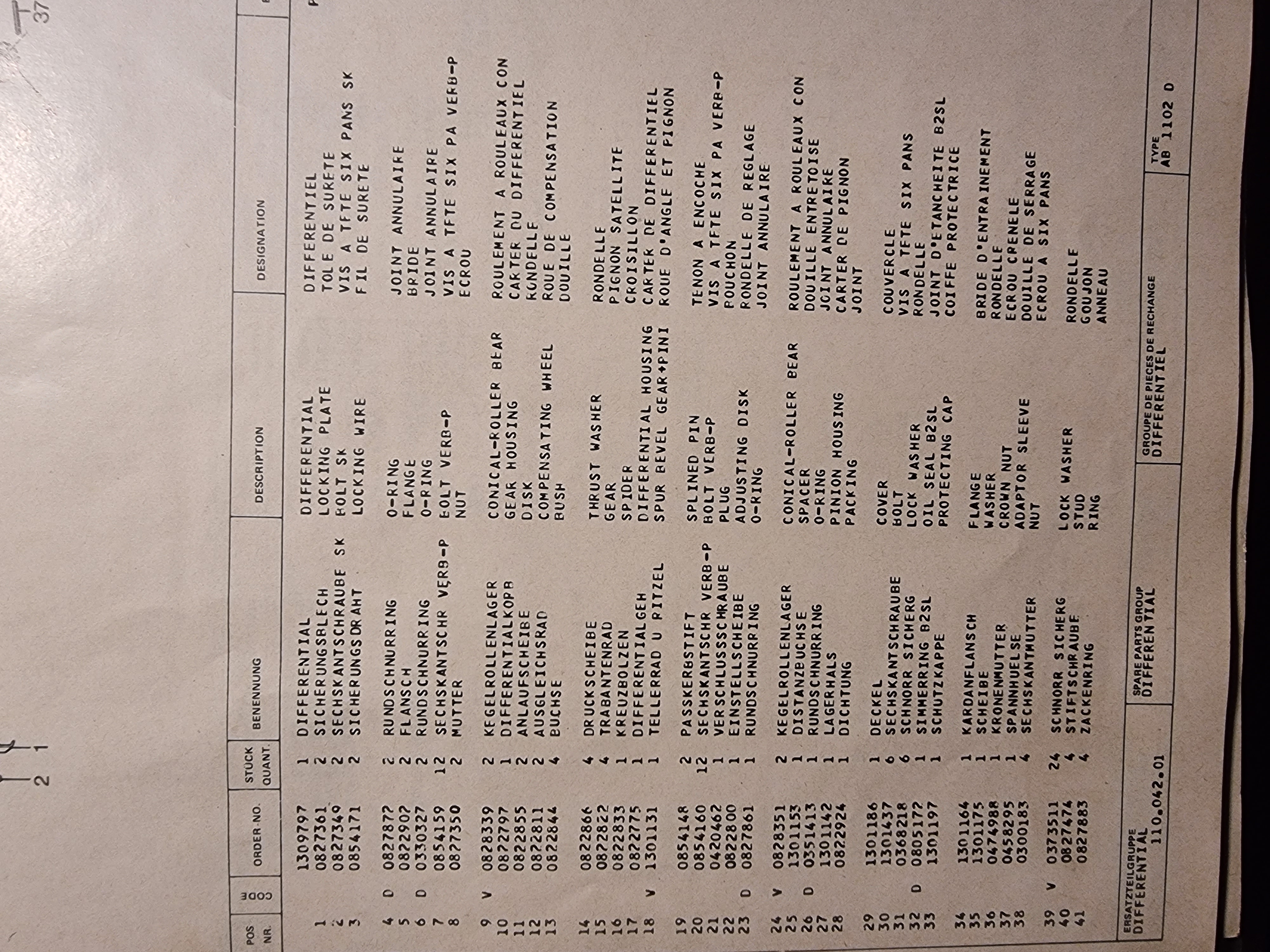

Bei meinem Bagger ist an der Hinterachse am Differential der voraussichtlich der Simmering defekt denn am Anschluss der Gelenkwelle verliert er Öl. Es ist das Teil 32 gemäß Ersatzteilliste. Siehe angefügte Bilder.
Wo könnte ich solch einen Simmerung beziehen? Welche Größe hat er? Die Bestellnummer lautet: 0805172 gemäß Ersatzteilliste.

Flansch einfach auseinanderbauen und probieren die Größe vom WeDi noch abzulesen.
Ging bei mir eigentlich ganz gut.
Habe zusätzliche noch eine Buchse von SKF verwendet, weil mir die Dichtfläche vom Kardanflansch zu stark eingelaufen war.
Hier der Beitrag von meinem Bagger:
