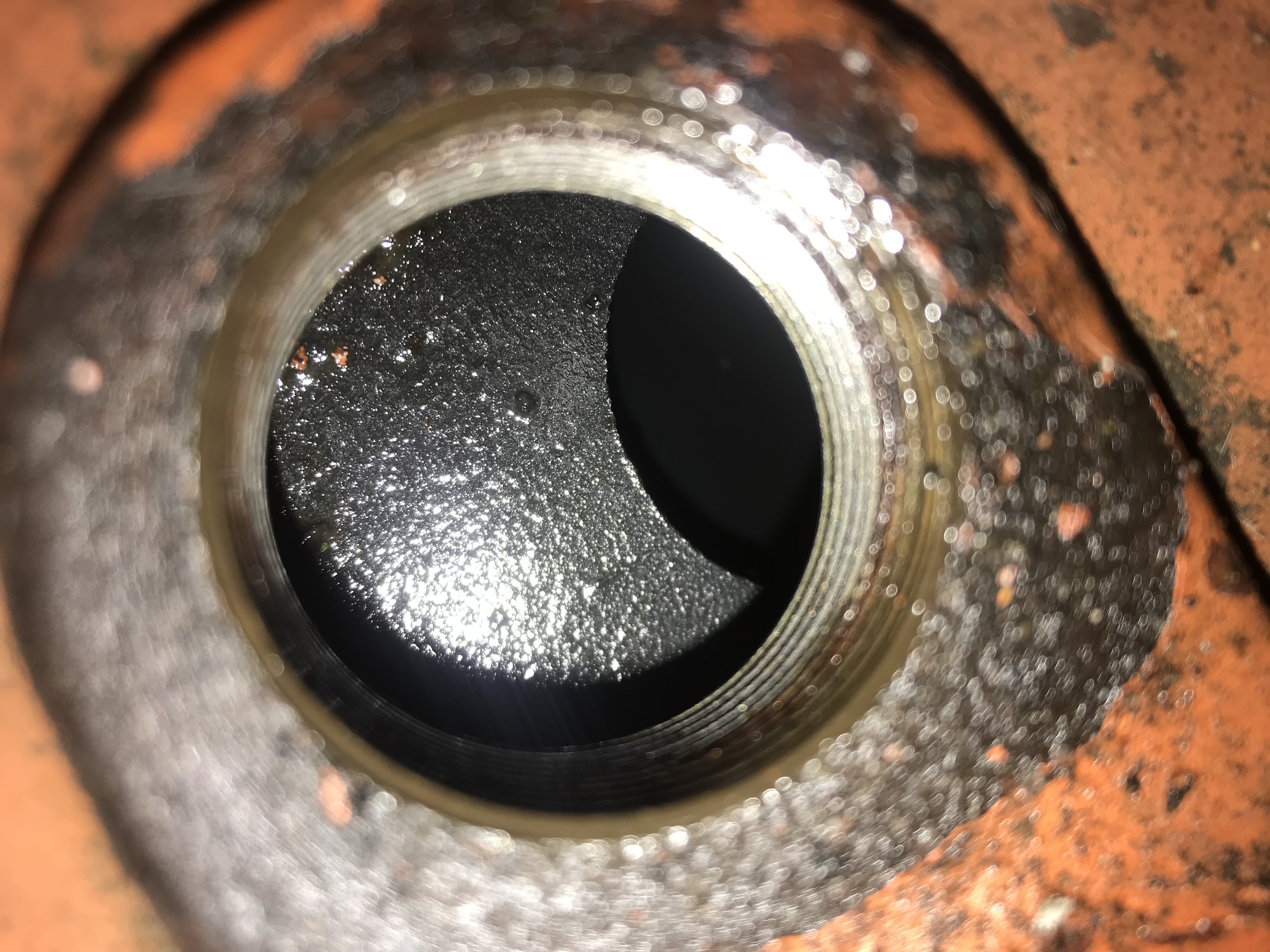

Hab heute nochmal genau nachgeschaut und bin nun noch verwirrter als davor :?
Wenn ich den Stopfen herausschraube dann ist darunter ein Zahnrad welches den Messstab abbrechen würde (hoffe man sieht es auf dem Bild). Aber es kann doch nicht sein das man den Östand an dem „neueren“ Getriebe nicht mehr überprüfen kann?
Re: Atlas AB1302D Schwenkgetriebe Ölstand
Beitrag von Webmaster » Mo 17. Apr 2023, 20:19
Das ist schon komisch, in den Zeichnungen bzw. Ersatzteillisten ist immer nur von Verschlußschraube die Rede und auf den Bildern sieht man keinen Meßstab. Hab jetzt nochmal ne Anleitung herausgesucht, von einem "neueren" 1302D, ist wieder von einem Meßstab die Rede.
Wir bräuchten mal einen mit einem 1302D ab Fabriknummer 132M20011, der nachsieht, wie es bei Ihm aussieht. Ab da wurde das neue Getriebe verbaut.
