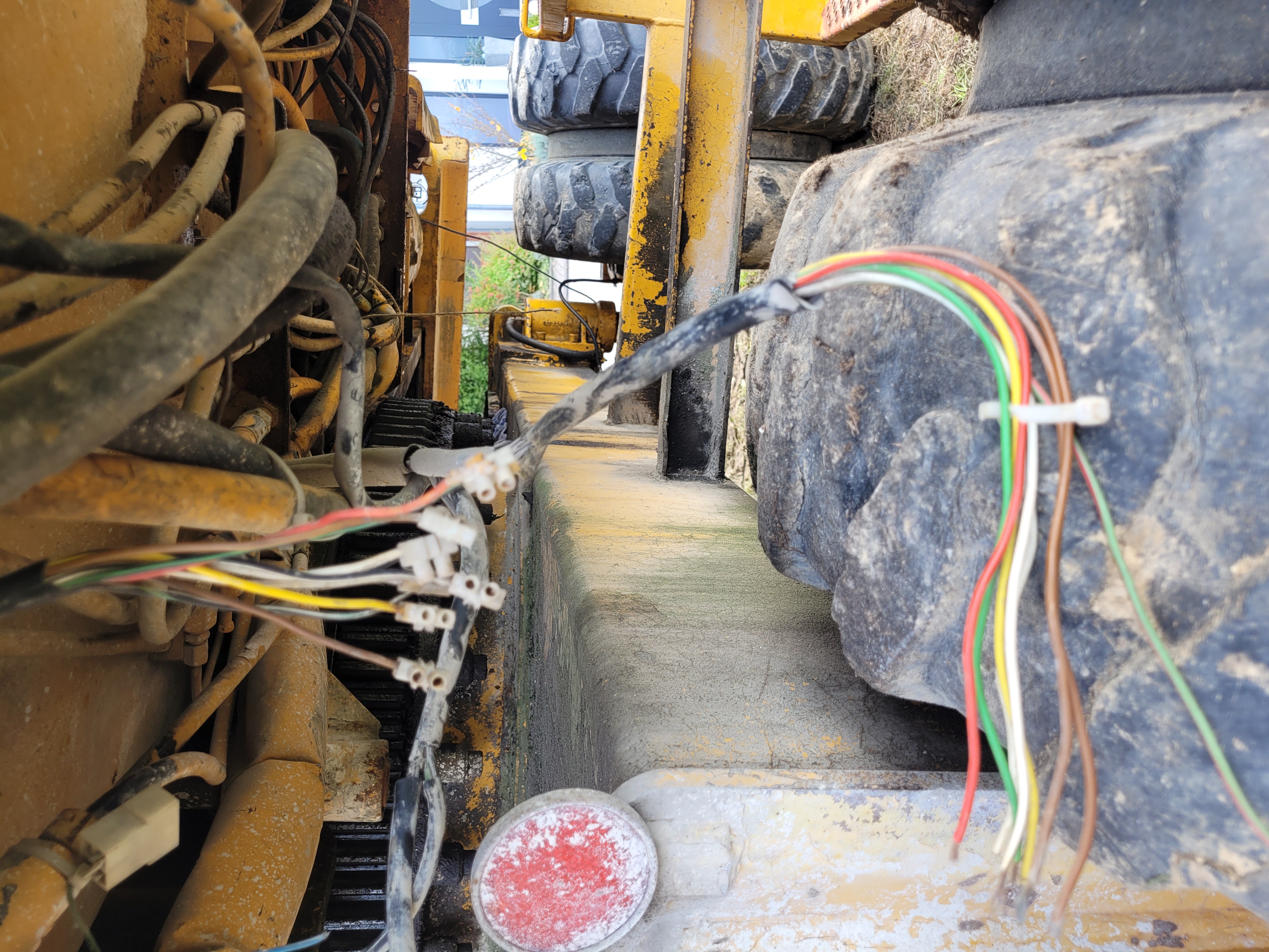

solange ich nach dem Stielzylinder suche verweile ich mich an der Elektronik, hier scheint mal unter dem Bagger vom Lenkstock ein Stecker mit Kabelstrang gewesen zu sein, leider hat jemand das einfach abgezwickt und tot gelegt. Hat mir jemand einen Schaltplan ö.ä. in dem ersichtlich ist welche Kabelfarben miteinander verbunden waren? Anbei Bild des ist Zustand.
Danke und Gruss Andreas

so wie ich das sehe, müssen nur die einzelnen Farben miteinander verbunden werden.

Hallo, das wäre zu einfach, es gibt Farben die nicht 100% identisch sind.
Da sind zum beispiel weiss schwarz und weis schwarz mit rot und schwarz dick mit weiss und schwarz dünn auf weiss.

wenn die Leitungen nicht zu 100% zueinander passen, wird Dir ein Schaltplan kaum helfen, da ja nur eine Seite beschrieben sein wird, so das Du um ein durchschalten nicht umzukommen kommen wirst.

Das weiss/schwarze, sollte vom Lichtschalter 56 (Abblend,-Fernlicht) sein, was am Blinkerschalter geteilt wird.
Da könnte weiss/schwarz/rot identisch sein.
Hier wäre zu prüfen, ob es sich um Blinker L handelt.

In der Ersatzteilliste vom 1302D sind gute Stromlaufpläne inklusive Aderfarben enthalten. Ich gehe mal davon aus, dass dies beim 1602E ebenfalls der Fall sein wird. Einfach mal beim nächsten Atlas-Händler eine ET-Liste anfragen. Ich habe sie damals prompt als PDF zugeschickt bekommen.

Könntest Du mir vielleicht die Pläne von Deinem 1302 schicken, vielleicht wurde das Rad beim 1602 nicht neu erfunden und ich kann daraus was ableiten?

Ich hab mir die Ersatztteilliste vom 1602e in Papierform gekauft, hier die Schaltpläne.
Bei meinem 1602e geht elektrisch derzeit nichts, werde mich da wohl auch richtig reinarbeiten müssen 😬
