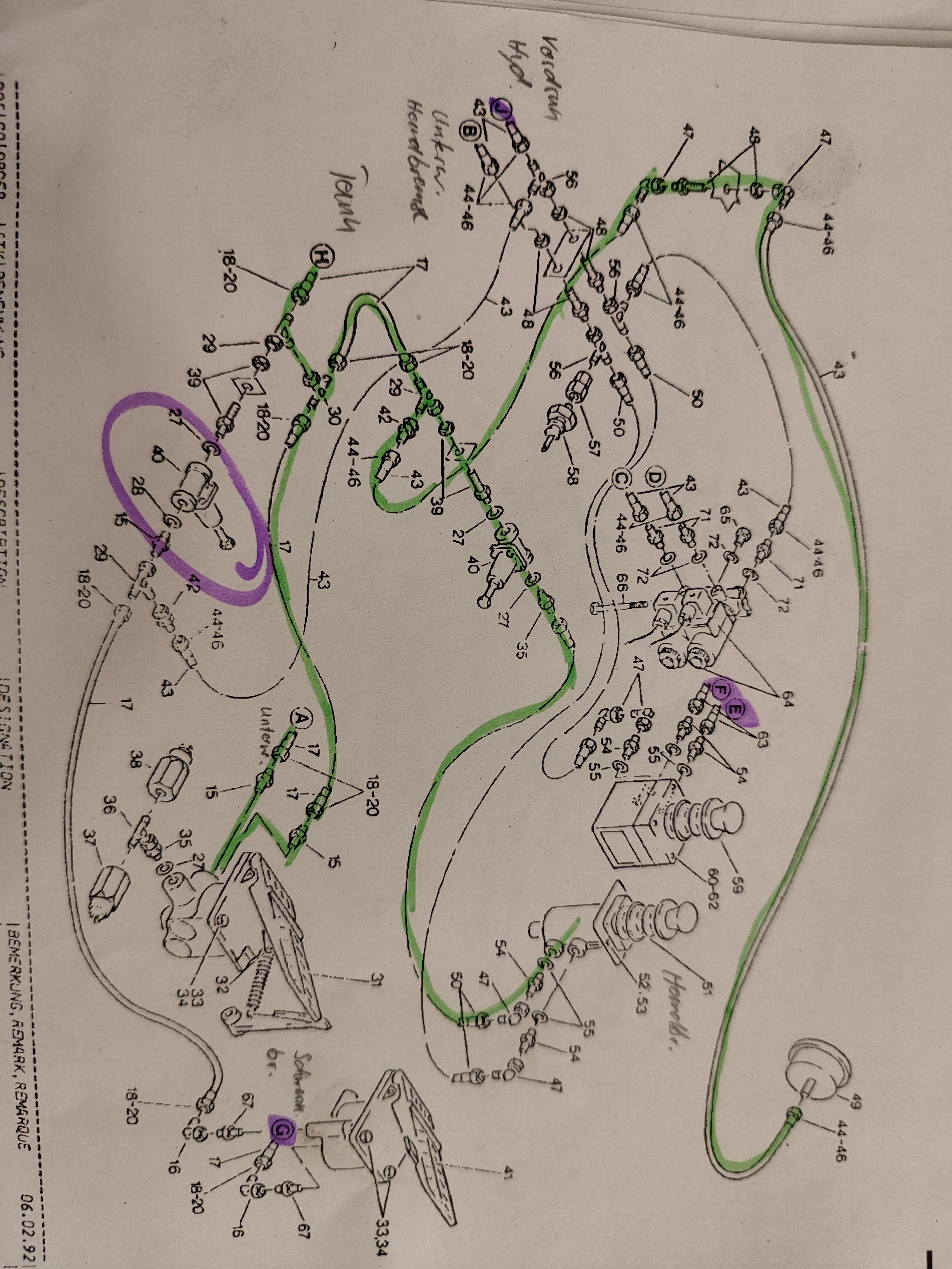

Hallo mg696,
am Bagger bestehen zwei Druckluftkreise, wobei Atlas es versäumt hat, für den zweiten Kreis eine Kontrolle zu installieren, so das Probleme am zweiten Kreis gesucht werden müssen.
Ich bin der Meinung, das die Handbremse auch am zweiten Kreis liegt, bin mir aber nicht sicher, so daß das Problem immer noch an der fehlenden Druckluft für Schwenkbremse und Schaltung liegen könnte.
Ist überhaupt ein zischen der Druckluft,beim betätigen der Schwenkbremse und Schaltung zu hören ?

Beitrag von mg696 » Fr 9. Feb 2024, 20:01
So ich hab den Bagger wieder am laufen, vielen Dank für die Denkanstöße. Es war das Druckbegrenzungsventil, welches kaum Luft durchgelassen hat. Haben es wieder gängiger und sauber gemacht und etwas neues eingestellt. Jetzt kommt der Druck wieder überall an.
