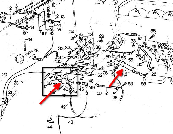

Jemand eine Idee? Es reicht mir wenn einer eine Info hat wo das elektrisch geschaltete Ventil ungefähr sitzen soll, und wie der Kriechgang realisiert wird.

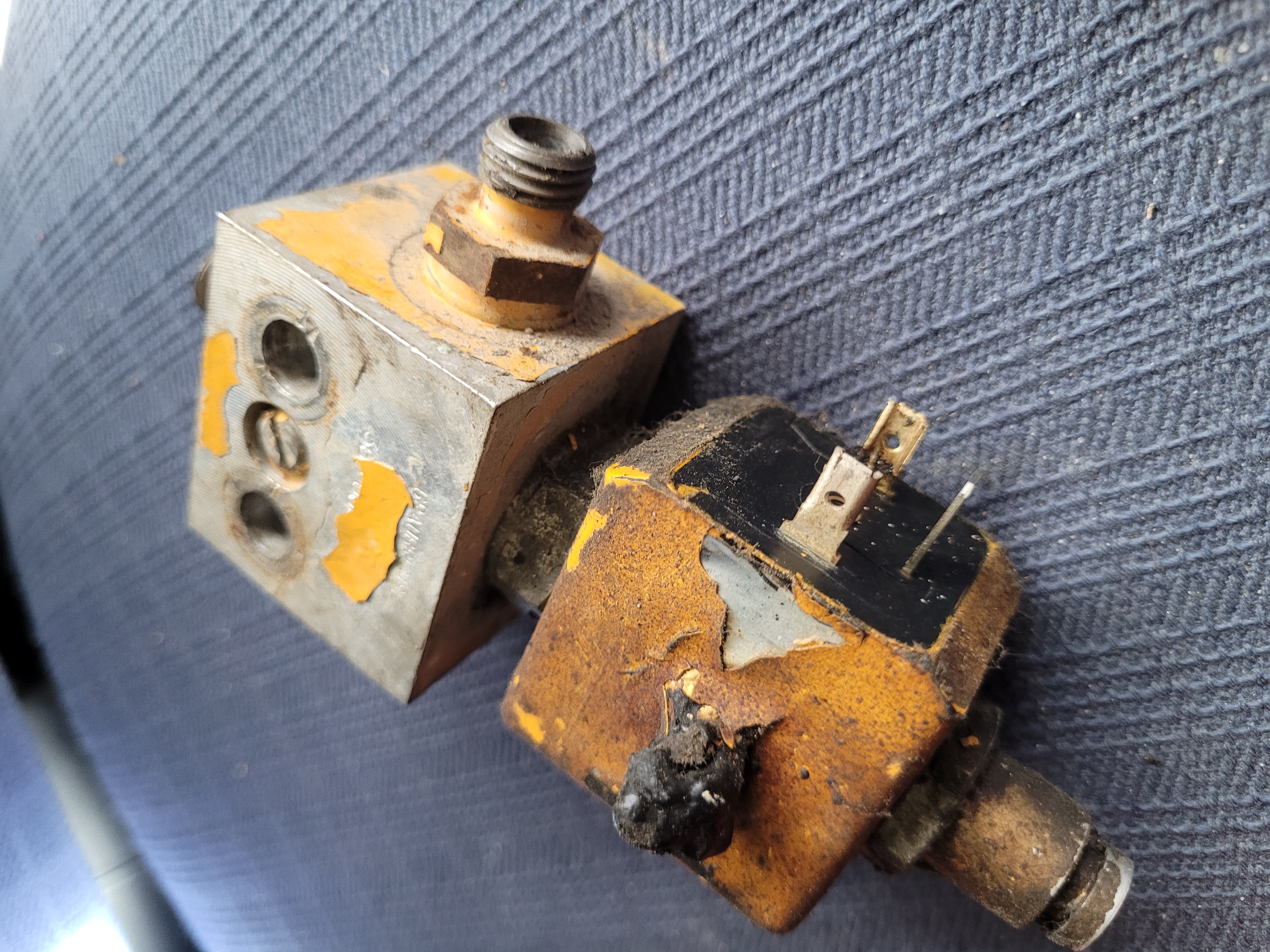

Könnte es das sein? Sieht durchgebrannt aus und saß unter der Sitzkanzel.
Kann man das elektrische teil wo kaufen?

wenn Du "Magnetspule 12/24V" eingibst, werden zahlreiche angeboten, so das man nur die Maße vergleichen muss.

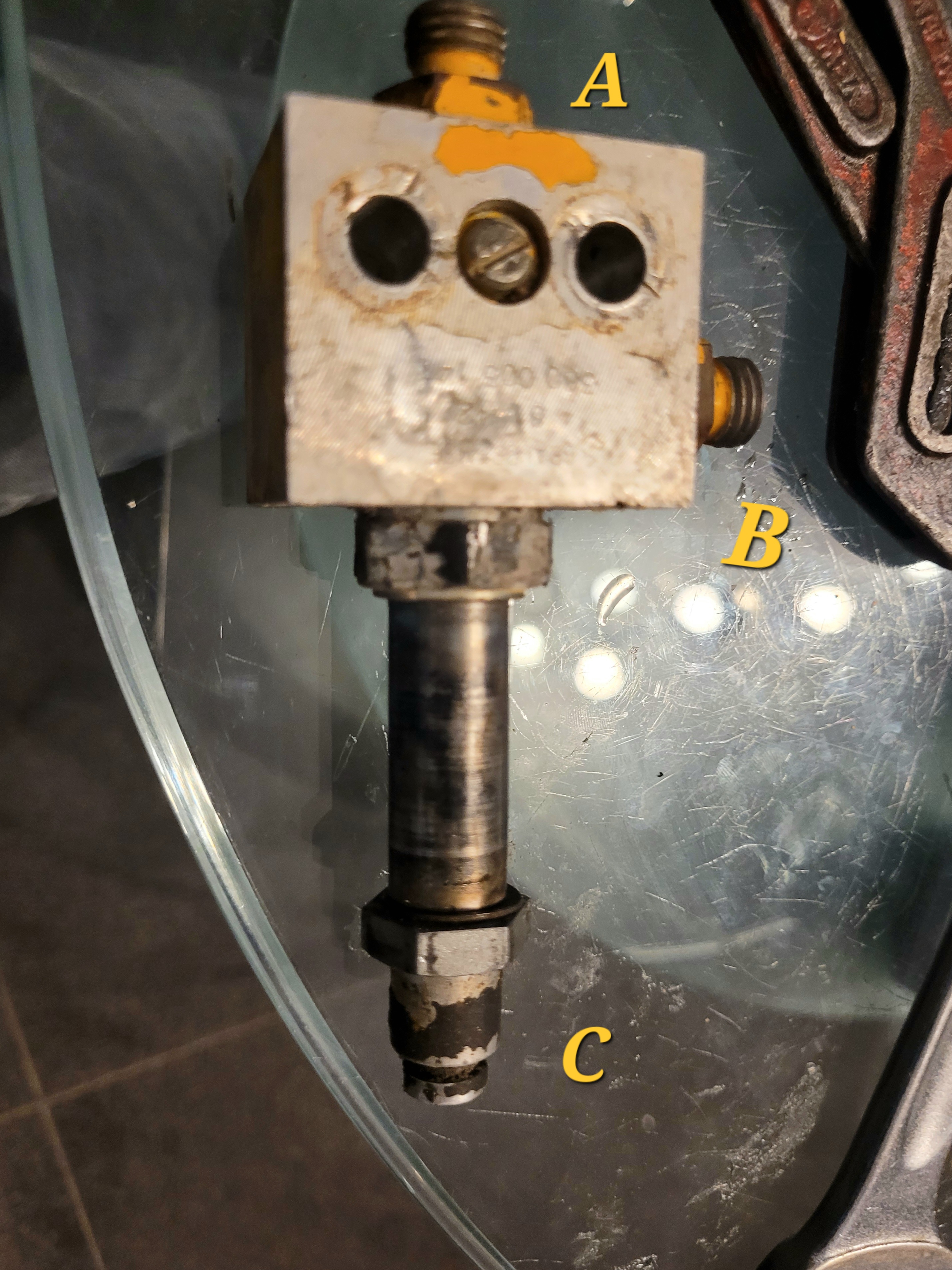

Ich habe jetzt die Spule abgebaut. Hat jemand eine Idee wie es Schalten soll? A und B war angeschlossen und aus C hat bei Bagger aus ständig ein wenig luft abgeblasen? Oder muss da bei C noch was drauf.
Vermute da hängt auch innen die Mechanik etwas, oder muss das so? Falls das vom Kriechgang wäre müßte es eigentöich nur durchlassen oder schliessen glaub ich.

die Druckluft wird beim bestromen von A nach B geschaltet, eventuell von B nach A, beim abschalten entweicht der Druck dann über C.
In Ruhelage sollte keine Luft aus C kommen. (eventuell Ventil reinigen)

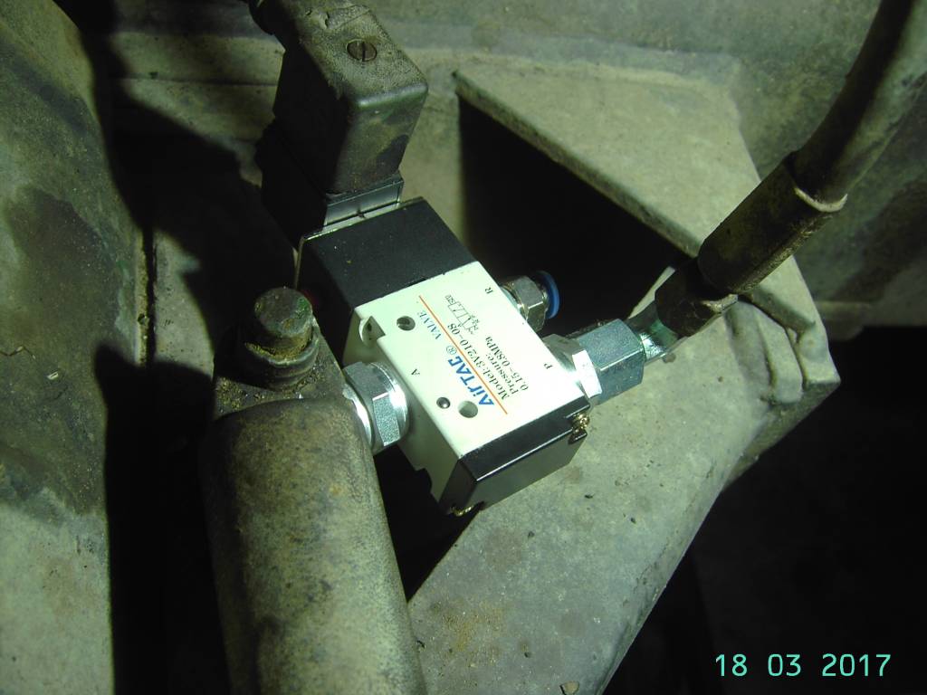

dem Schaltbild nach ist es ein einfaches 2/2 Wegeventil, was aber eigentlich nicht funktionieren kann weil der Zylinder nicht entlüften würde. Ist also ein 3/2 Wegeventil wie Demian schon beschrieben hat. Ich würde ein komplettes neues Ventil kaufen, ist nicht teuer.
Habe schon mal an der Seilwinde vom MAN so gemacht. Ist ein Chinaventil, funktioniert immer noch.
