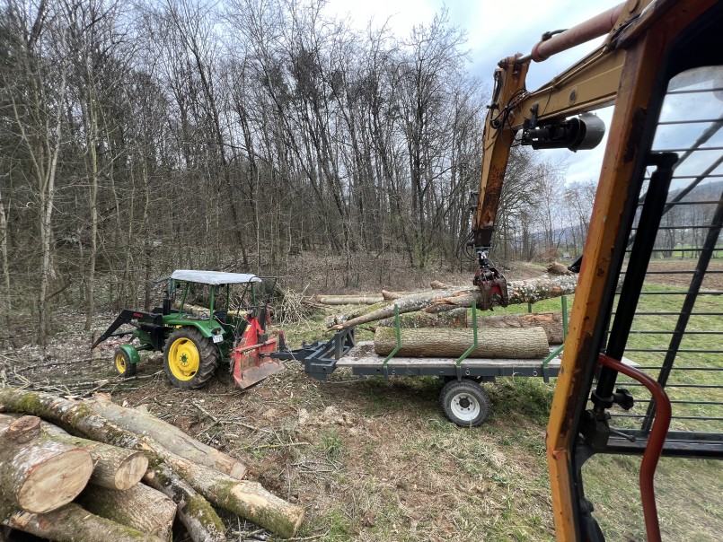

Hallo Lukas,
was hast du für eine Winde verbaut (Getriebeübersetzung)? Welchen Volumenstrom hat der Hydraulikmotor? Welcher Druck liegt bei dir im Rotatorkreis an?
- Lukas_1602E
- Beiträge: 61
Re: Einsatzbilder von Euren ATLAS Baggern
Laut Verkäufer soll die Winde 5t ziehen, weitere Infos dazu habe ich leider nicht. Denke die war auf einem Auto Abschlepper montiert.
Volumenstrom müsste ich messen, das 6/2 Wegeventil zum Umschalten begrenzt das Ganze eh auf 60l.
Mein Hydraulikkumpel meinte ich brauch einen Ölmotor mit deutlich mehr Ccm Schluckvolumen. Die halten dann aber oft nur 80-100 bar aus, oder liegt am Rotatorkreis eh deutlich weniger an als bei den anderen Kreisen im Bagger?

Hallo Lukas,
zu wenig Zugkraft ist kein Mengen- sondern ein Druckproblem. Ist der Druck ok, aber die Menge zu gering dann zieht die Winde nur langsamer, aber mit voller Kraft. Wie schon mal erwähnt liegen bei meinem Bagger im Rotatorkreis nur 80 bar an. Leg dir mal das notwendig Messequipment zu, ist nicht teuer. M16x2 Minimess Anschlüsse, sind im Bagger etliche verbaut. Um Überströmventile einzustellen habe ich einen Messadapter angefertigt zum Einschleifen bei Hydraulikkupplungen. Gruß Wolfgang

Danke Wolfgang!
Ich hab nun der Einfachheit halber den Motor getauscht, von ccm unbekannt auf 400ccm Schluckvolumen.
Und die Winde hat deutlich mehr Kraft!
Ein richtiger Test mit paar Tonnen Last steht noch aus, aber es war viel besser. Mit Fernbedienung und „Seilausstoß“ ist das schon ziemlich lässig

Hallo Lukas,
so kleine Erfolgserlebnisse beflügeln enorm.
Schönes Rückegespann, der Anhänger auch ein Eigen(um)bau?

Servus Lukas,
du hast dir ja ein prima Arbeitsgerät für den Waldeinsatz zusammengebaut.
Forstzange mit Rotator und hydraulische Funkwinde, dein Atlas gefällt mir echt richtig gut mit dieser Ausrüstung!
Da geht was voran im Forst.
Gruß Florian
Gruß Florian

Danke euch!
Den Wagen hab ich so gekauft, ist eher nix für die Straße weil zu unsicher, aber fürs Rücken im Wald taugt er. Am Bagger werd ich ihn aber wohl nicht wie geplant verwenden können, da der Bagger bergauf mit sich selbst schon sehr zu kämpfen hat.
Werde den Atlas als recht stationäre Aufarbeitungsmaschine und zum Langholz ziehen nutzen, da er zum Rumfahren im Wald doch recht groß ist.

der Wagen selbst sieht solide aus, wie er am Traktor angekoppelt ist aber eher nicht. Ist auch nicht zulässig im öffentlichen Straßenverkehr einen Anhänger an der Winde anzuhängen. Einen Enachser mit hoher Stützlast schon garnicht. Wenn ich richtig erkenne hat dein Traktor auch schwarze Nummerschilder. Da ist es problematisch LoF-Anhänger zu nutzen. Aus dem Grund verkaufe ich jetzt auch meinen Rückewagen, der Zoll war vor einigen Jahren meiner illegalen grünen Nummer auf die Schliche gekommen.

Du schaust aber auch genau hin!
Da wir die Tage in einen neuen (alten) Schlepper investiert haben, werde ich da das Thema grüne Kennzeichen nochmal neu angehen, aber jetzt wird’s zu sehr offtopic
