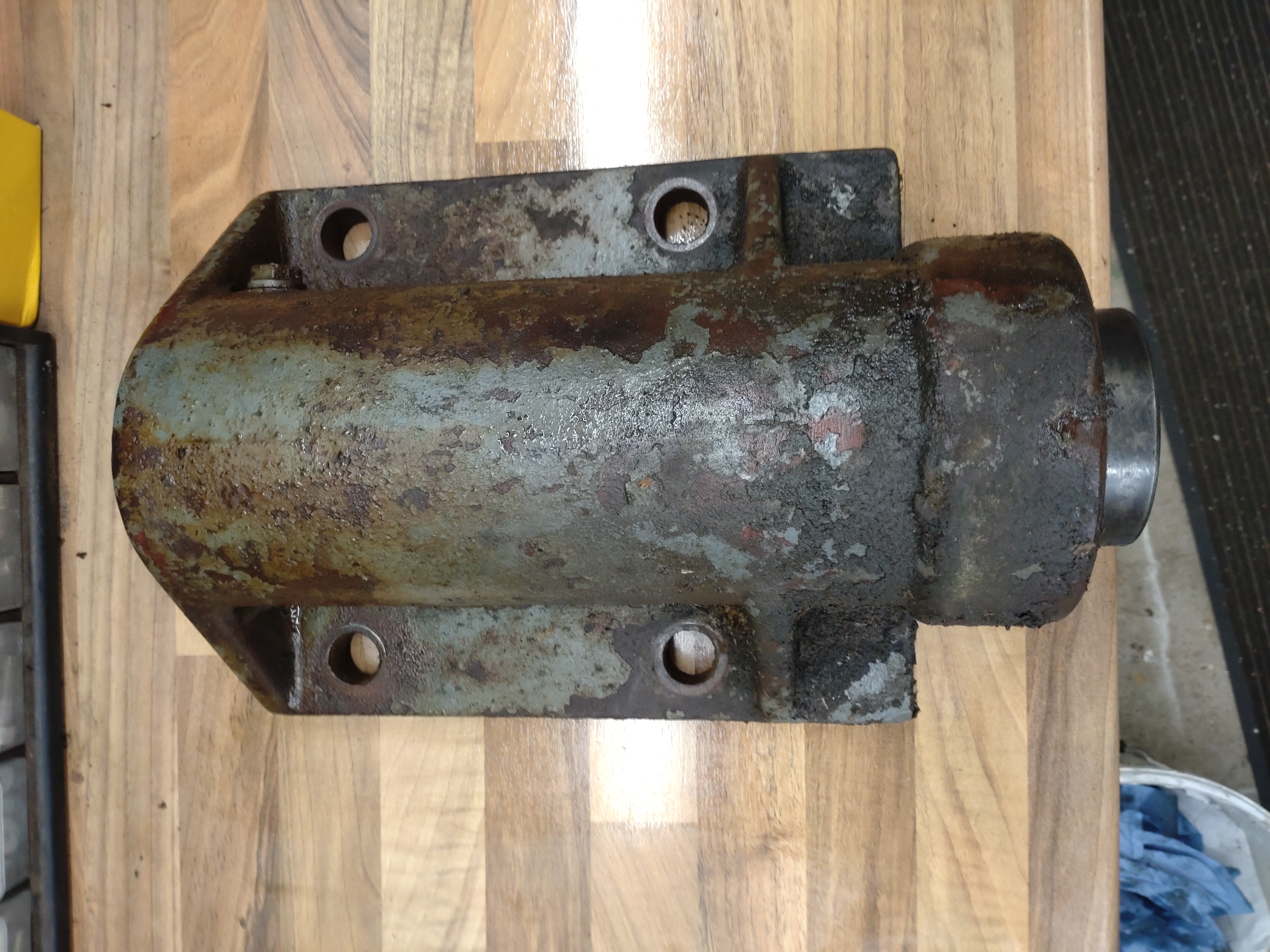

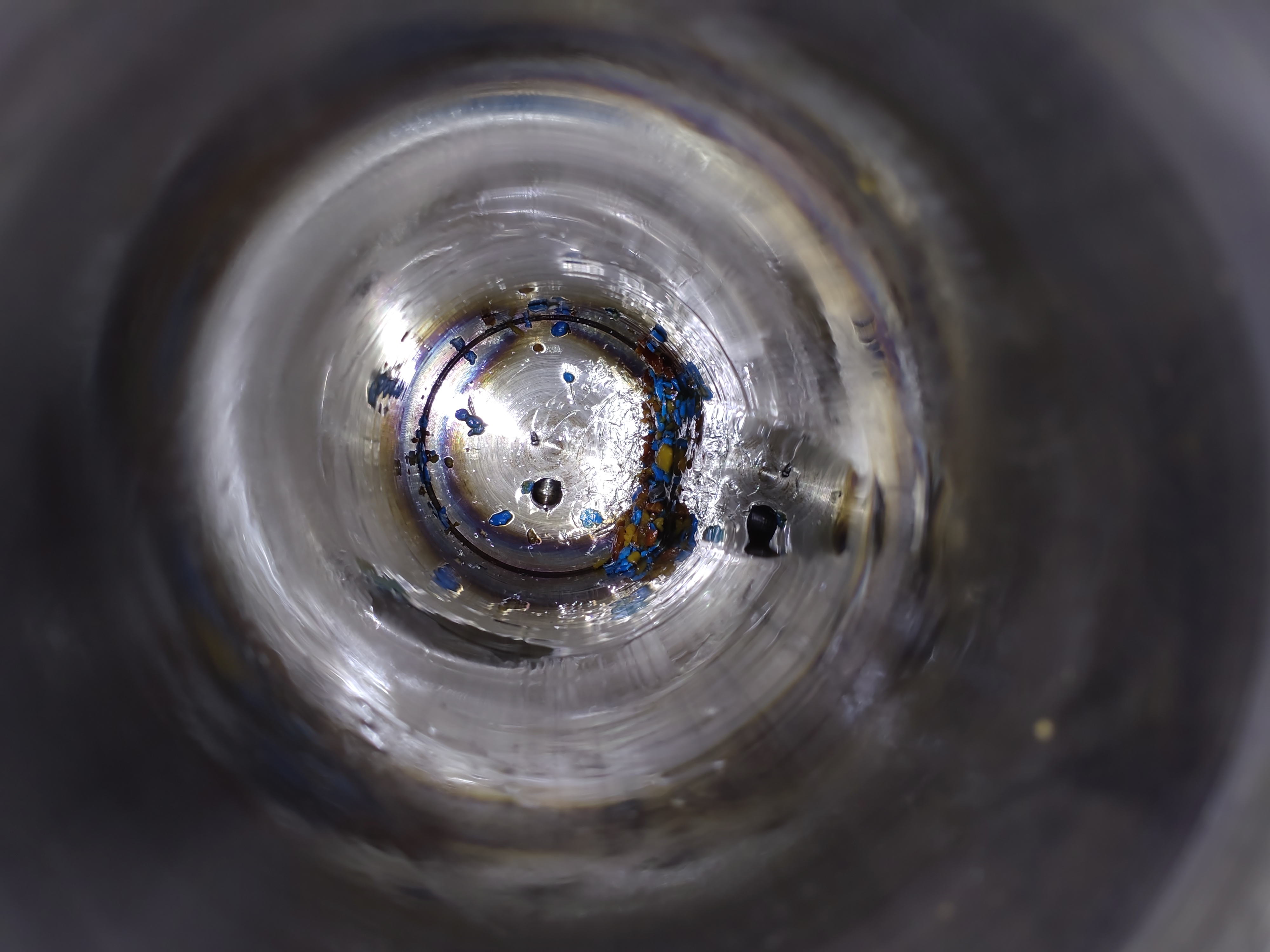

So Stempel Nummer 2 ist auch soweit.
Ich habe mich erstmal dagegen entschieden jetzt jedes Teil einzeln zu lackieren, solange sie nicht vom Rost zerfressen werden.
Wenn es gut läuft wird dann am Ende einmal im großen Stil Lack und Grundierung gekauft und dann in einem durchgezogen.
Die Unebenheiten auf den Kolben waren, wie schon beim ersten Stempel, nur so grade eben ertastbar. Daher gehe ich doch das Risiko mal ein, diese weiter zu verwenden.
An den inneren, einst grünen Dichtungen, standen die Dichtlippen überhaupt nicht mehr hervor. Daher bin ich Mal optimistisch dass sie nun auch wieder das Öl halten.

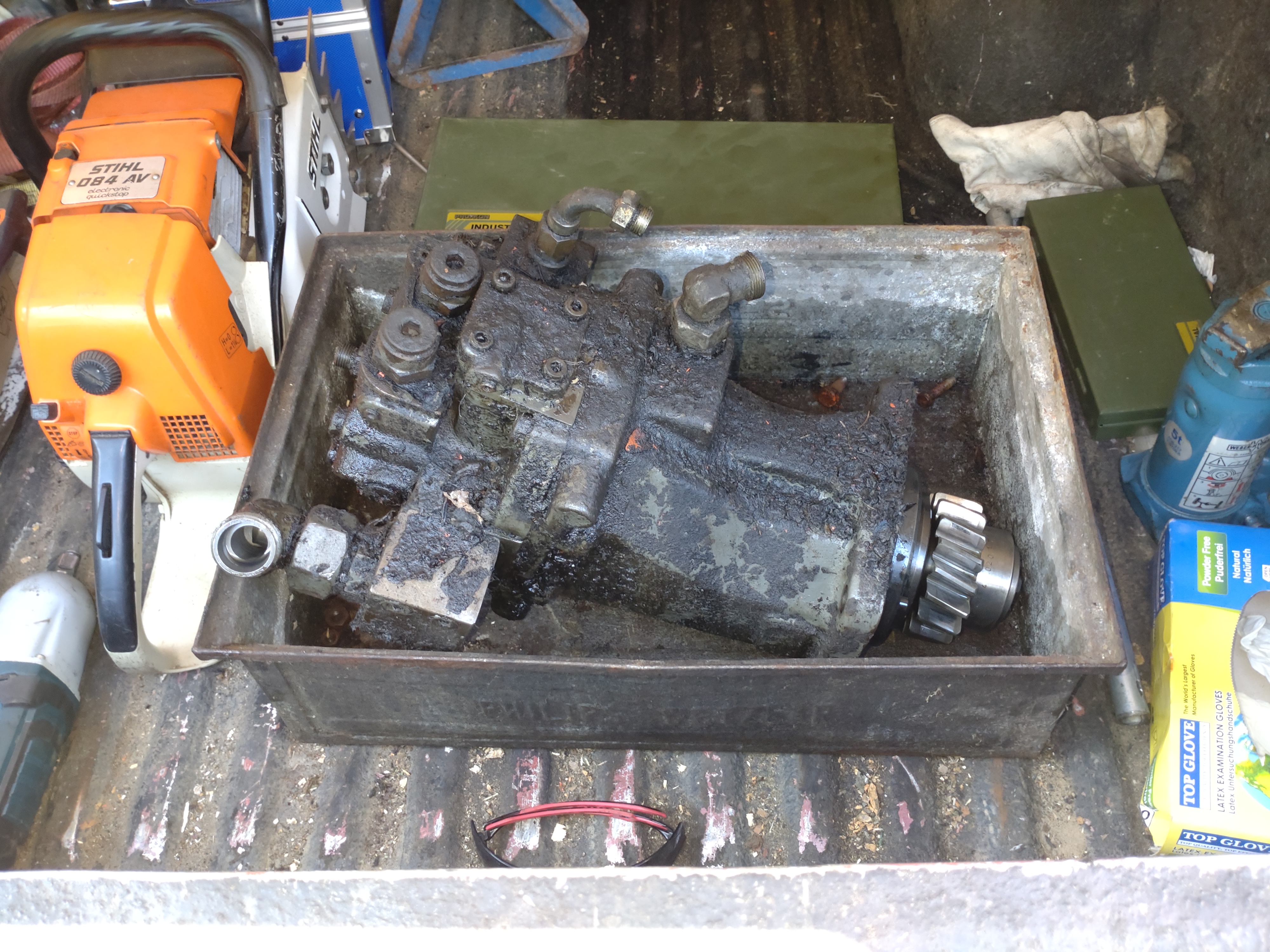

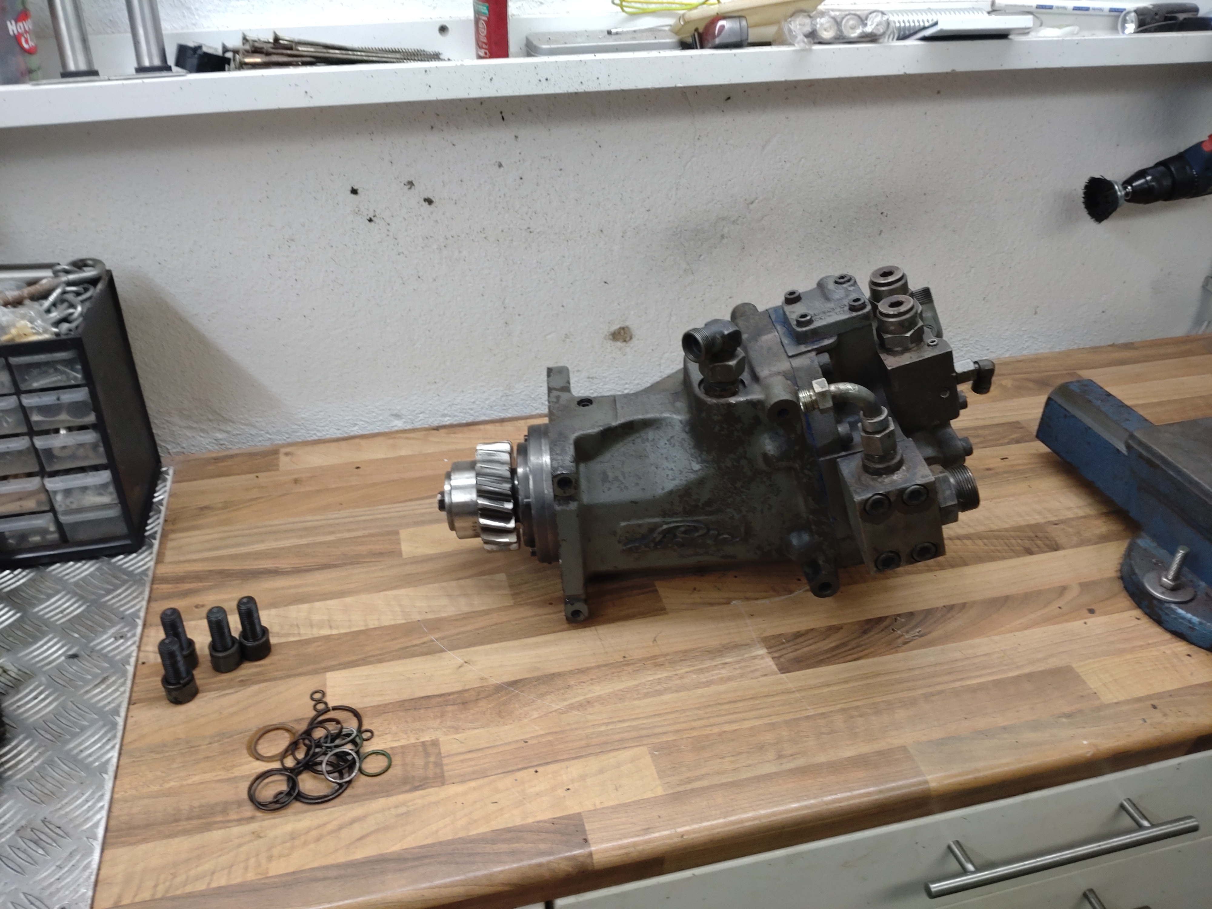

So der Fahrantrieb ist draußen und zum großen Teil zerlegt.

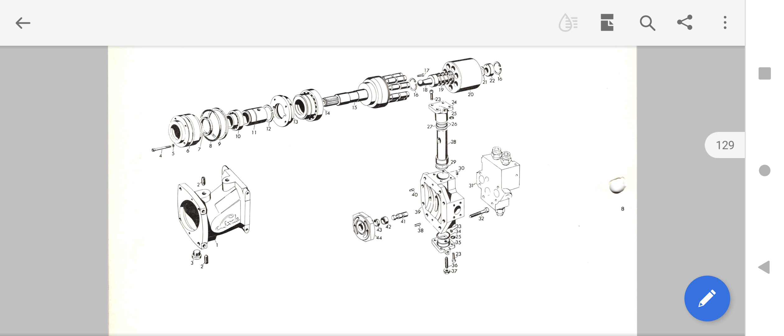

Nun stellt sich die Frage, wie bekomme ich die Scheibe auf der Stirnseite ab um dort an Simmering und O-Ring sowie die Lager zu kommen? Es sind zwei M6er Gewinde drin. Bevor ich sie aber über diese herunter gedrückt bekomme, fürchte ich eher die Schrauben abzureißen.
Mit einem Brenner warm machen? Mit der Hydraulischen Presse die Welle ins Gehäuse hinein drücken?
Es wäre ärgerlich hier größeren Schaden zu verursachen. Aus der Ersatzteilliste geht hervor dass dort zwei Lager drin sitzen. Ein kleines, welches anscheinend direkt hinter der Kappe sitzt und ein größeres weiter drinnen.
Sollte hier einer Erfahrung mit der Überholung haben, bin ich für Tipps dankbar.

So der Antrieb ist dank der Hilfe von Webmaster (ich glaube ich habe mal Daniel gelesen?) fertig zerlegt und weitestgehend gereinigt.

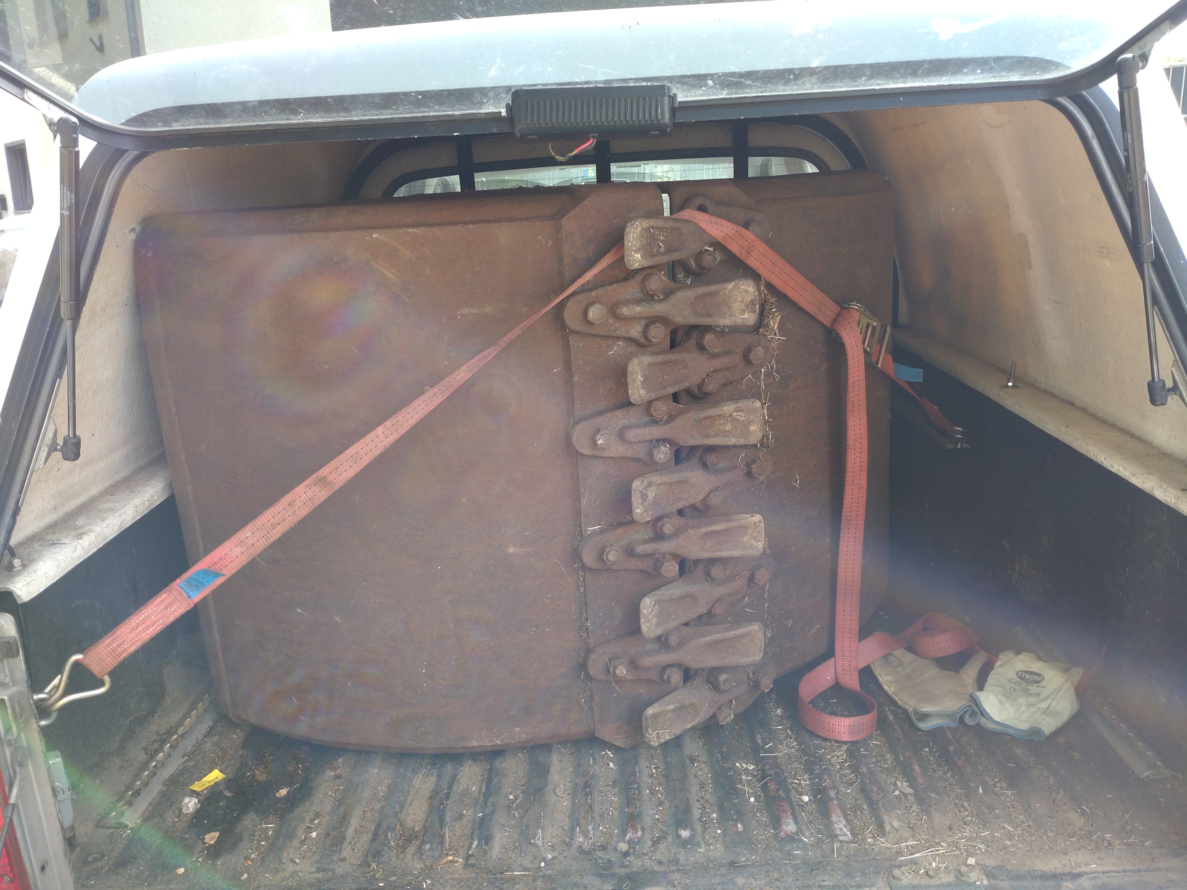

Die Tage habe ich nochmal den Verkäufer des Baggers besucht, da dieser angekündigt hatte, noch ein paar Sachen da zu haben. Nun habe ich noch ein paar Bolzen, die Strebe für die Lenkung im Schleppbetrieb und einen unvollständigen Zweischalengreifer. Leider war die Druckstange, welche zwischen Löffelzylinder und Löffel/Schnellwechsler sitzt nicht mit dabei.
Hat diese eventuell noch jemand doppelt bzw. über oder kennt einen gut sortierten Händler für gebrauchte Teile?

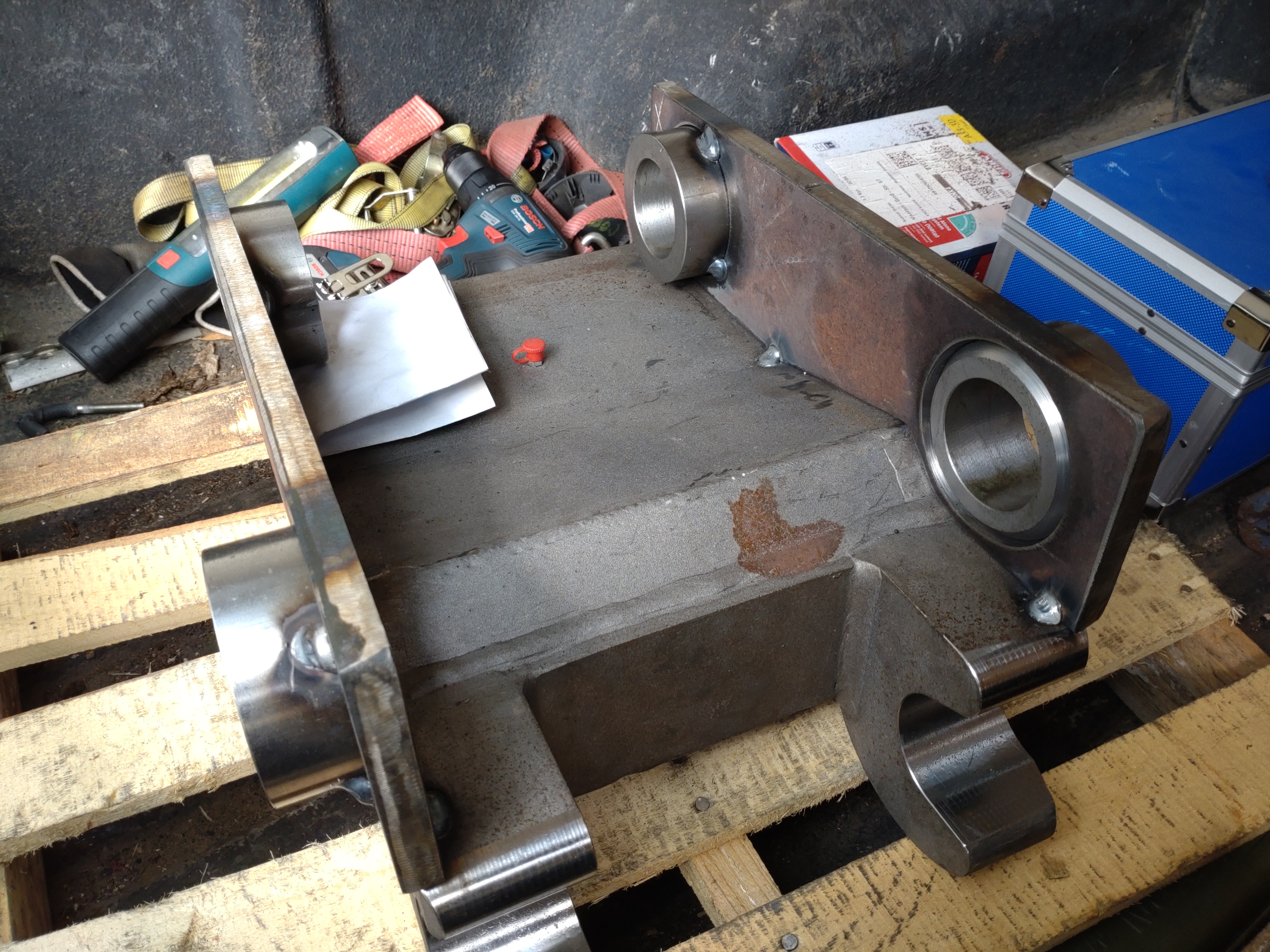

Der Schnellwechsler muss leider noch einmal überarbeitet werden. Der benötigte Freiraum zwischen Aufnahme und Stiel wurde leider vergessen. Glücklicherweise wurde mit dem Durchschweißen allerdings gewartet, damit ich die Bolzen vorbei bringe. So kann es noch einmal überarbeitet werden. Aber von den Maßen her ist es definitiv machbar einen MS08 auf Atlas zu bauen.
Wenn er überarbeitet und fertig ist, werde ich gerne ein paar Detailfotos machen auf denen mehr zu erkennen ist.

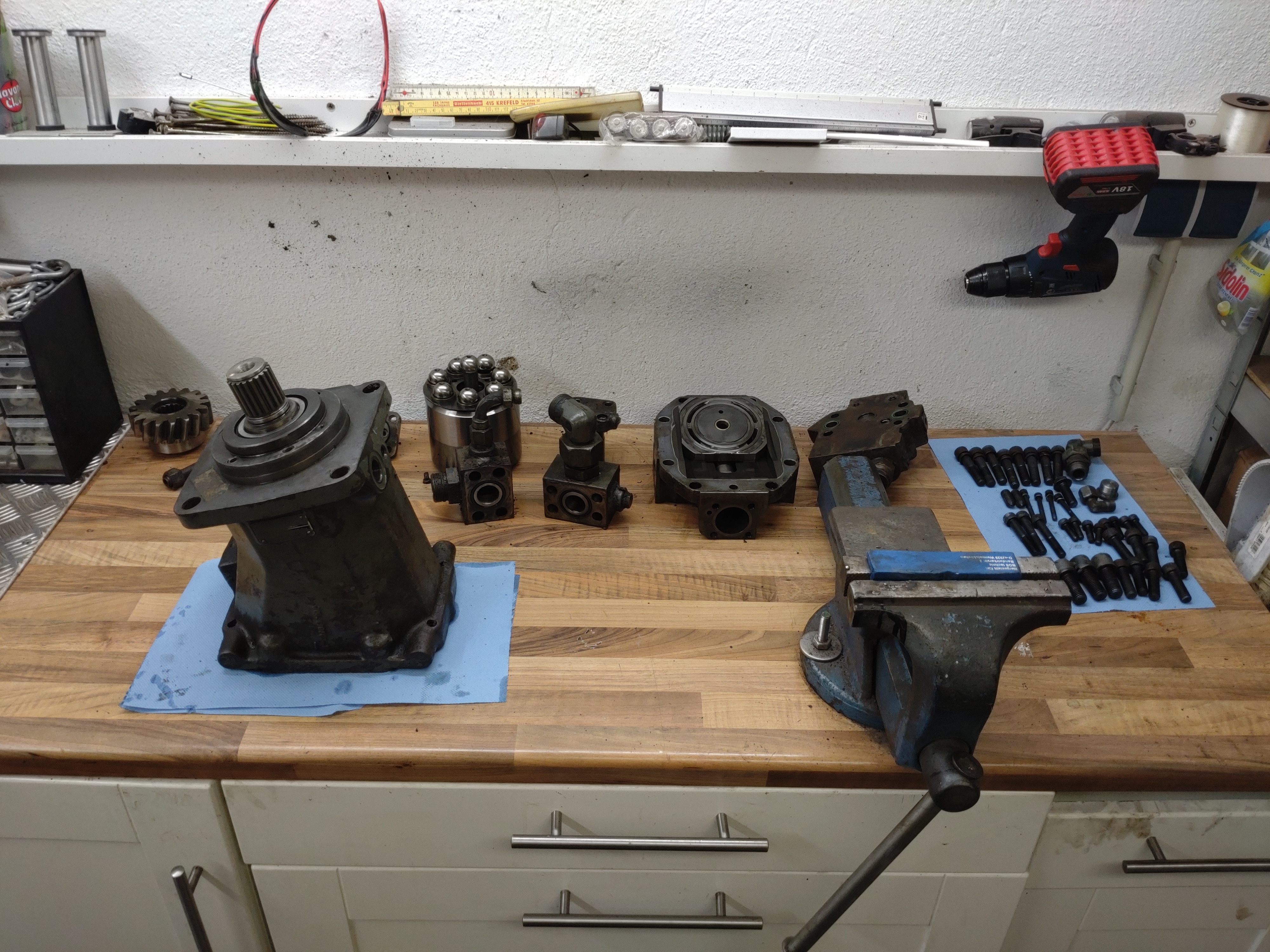

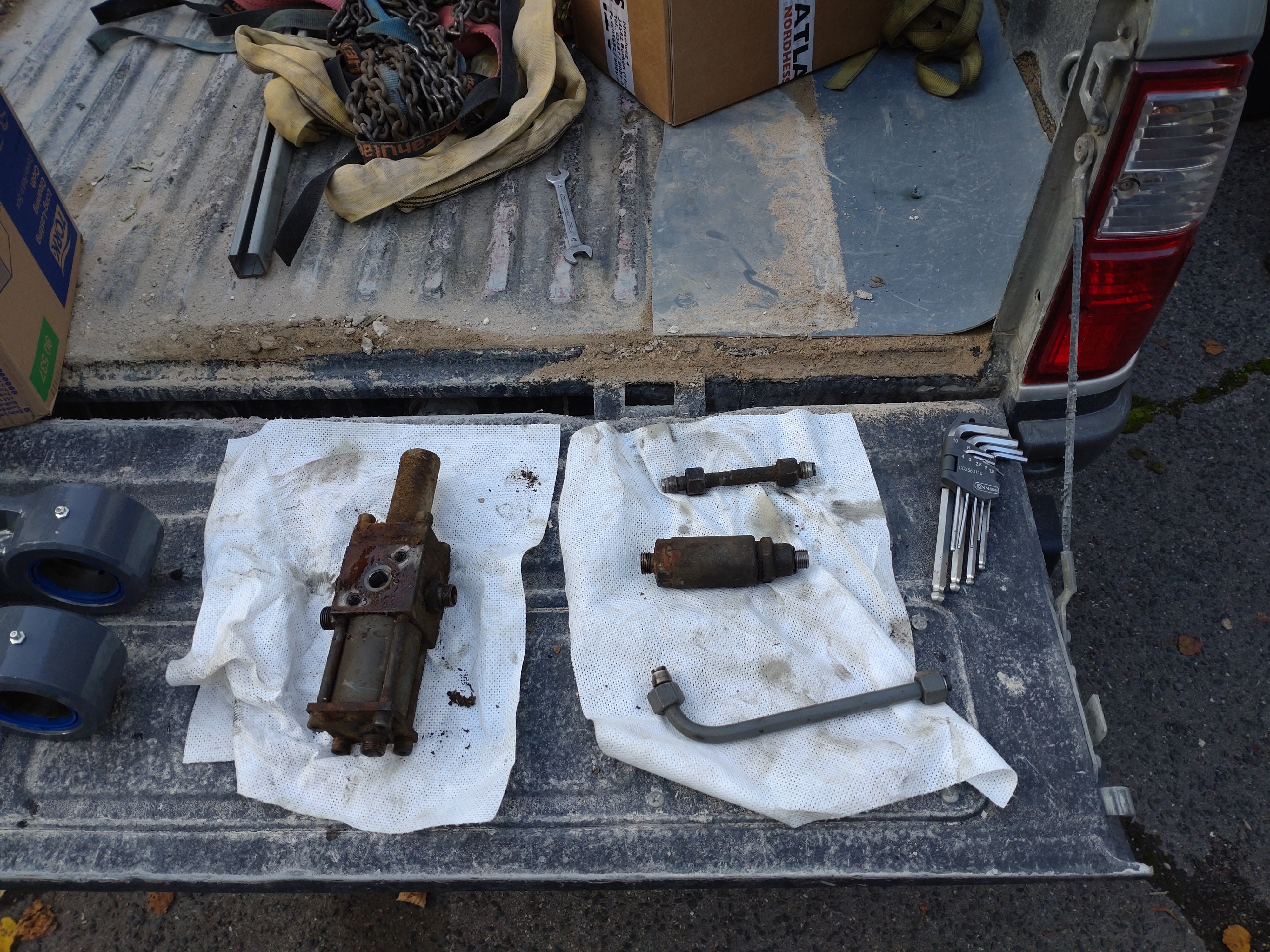

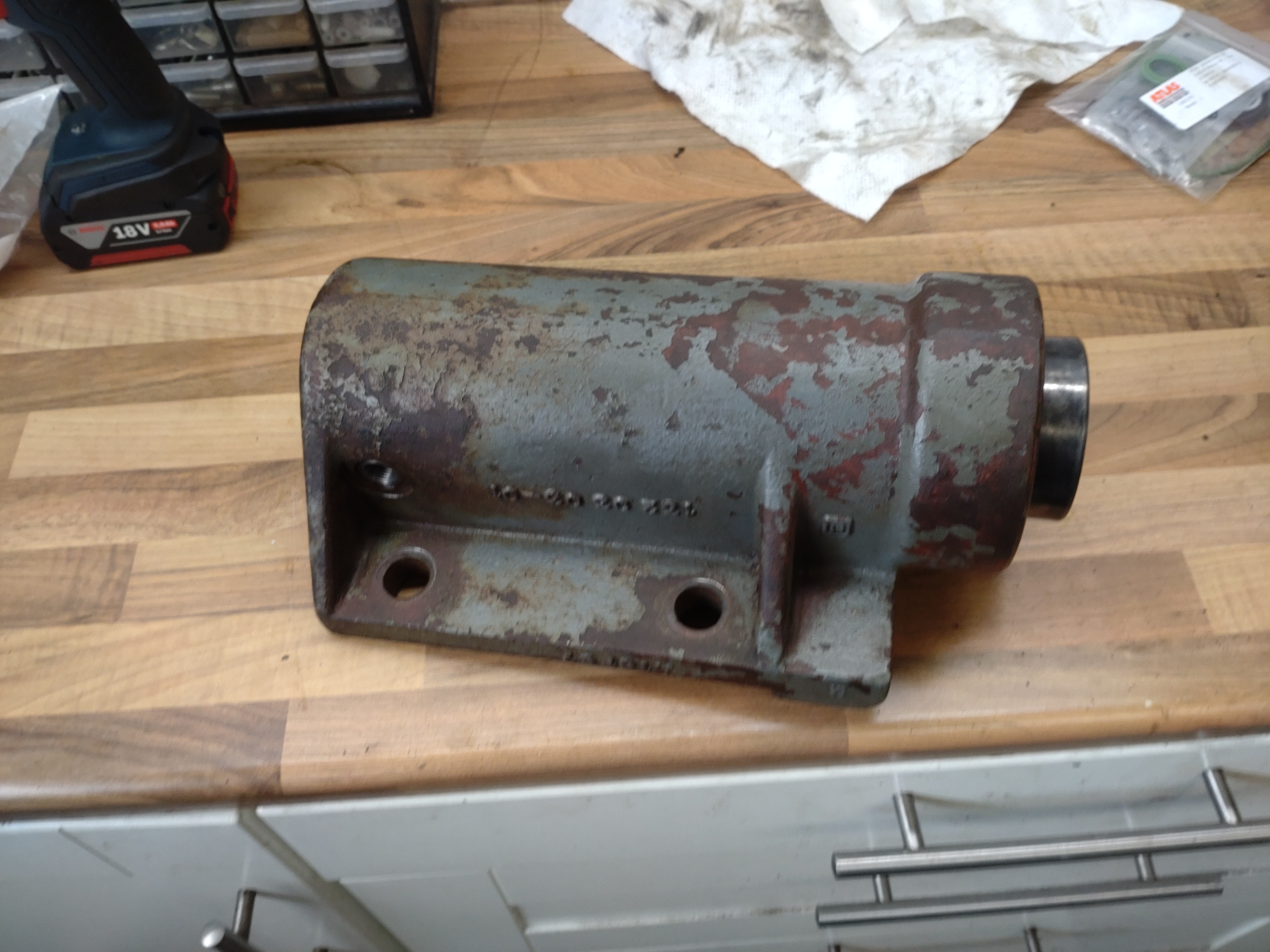

So mal wieder was neues. Der Fahrantrieb ist wieder drin und schaut dicht aus. Das Sperrventil für die Pendelachse wurde ebenfalls überholt. Der Schnellwechsler konnte auch abgeholt werden und wartet auf eine Lackierung. Bilder hiervon folgen entsprechend.

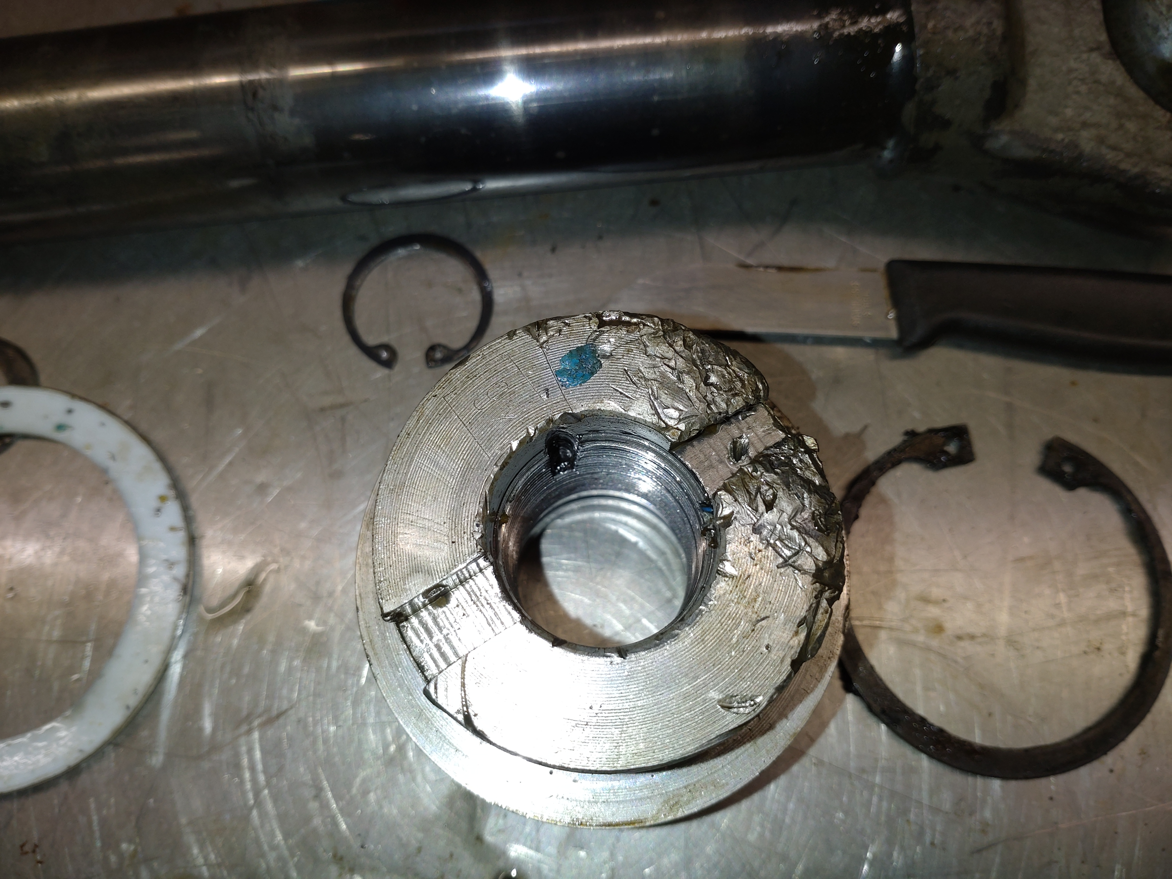

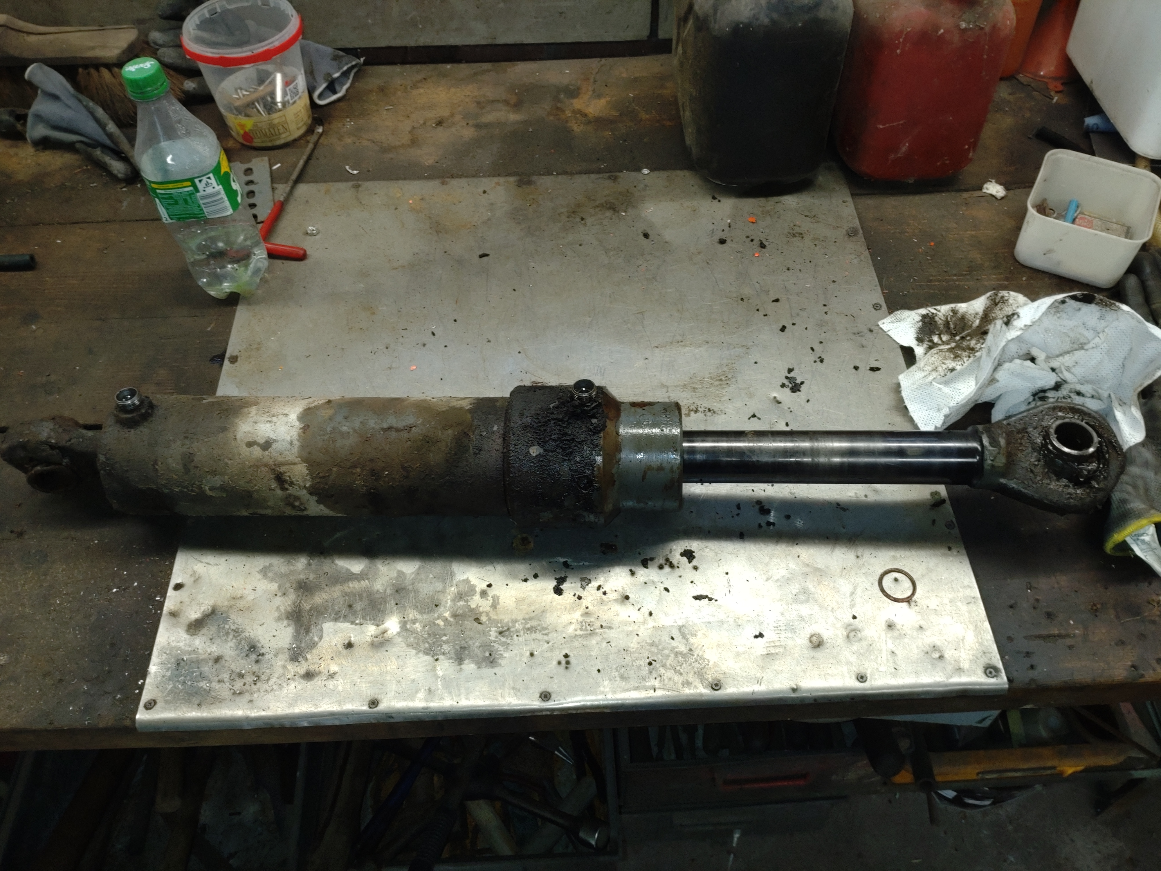

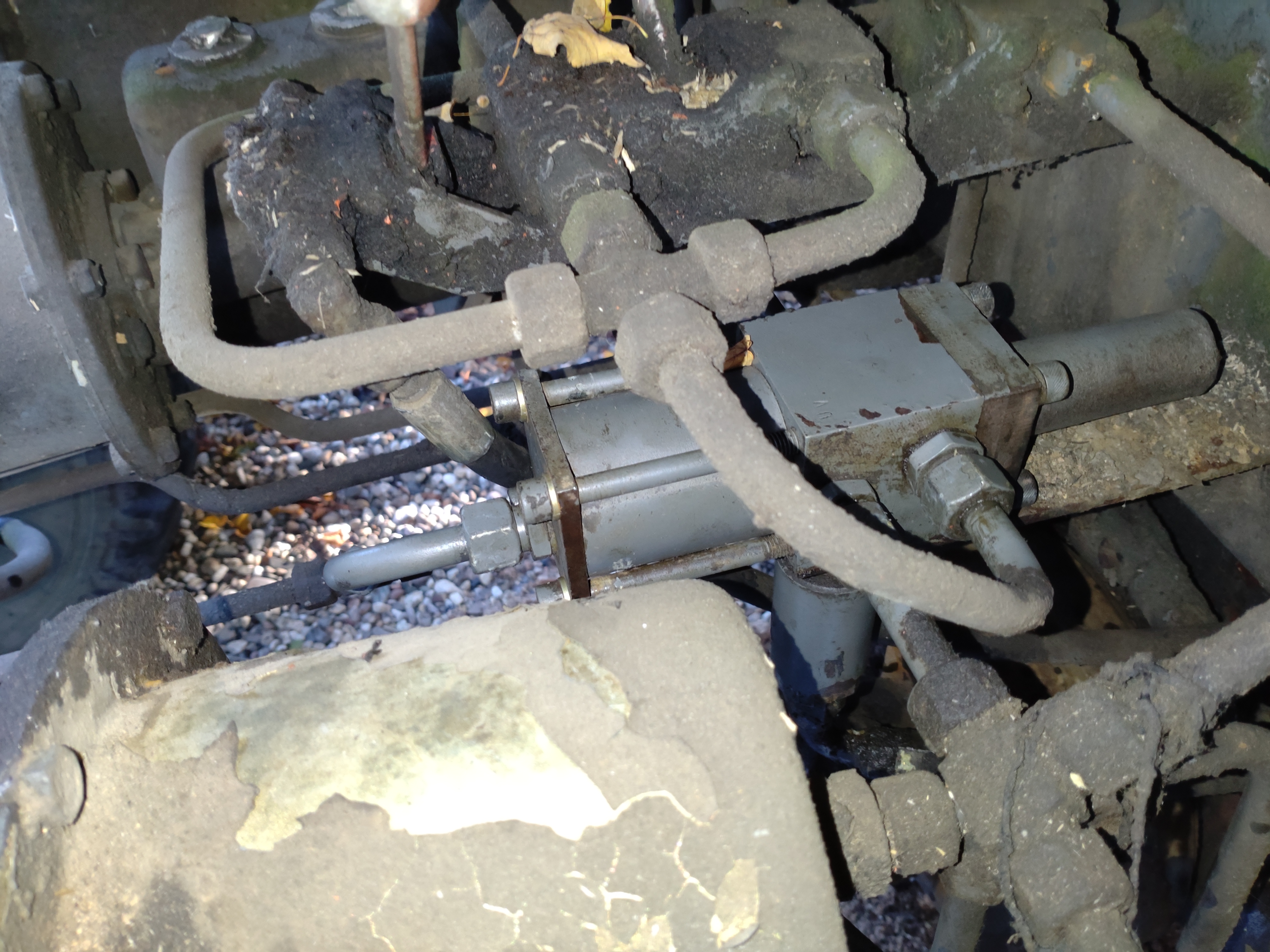

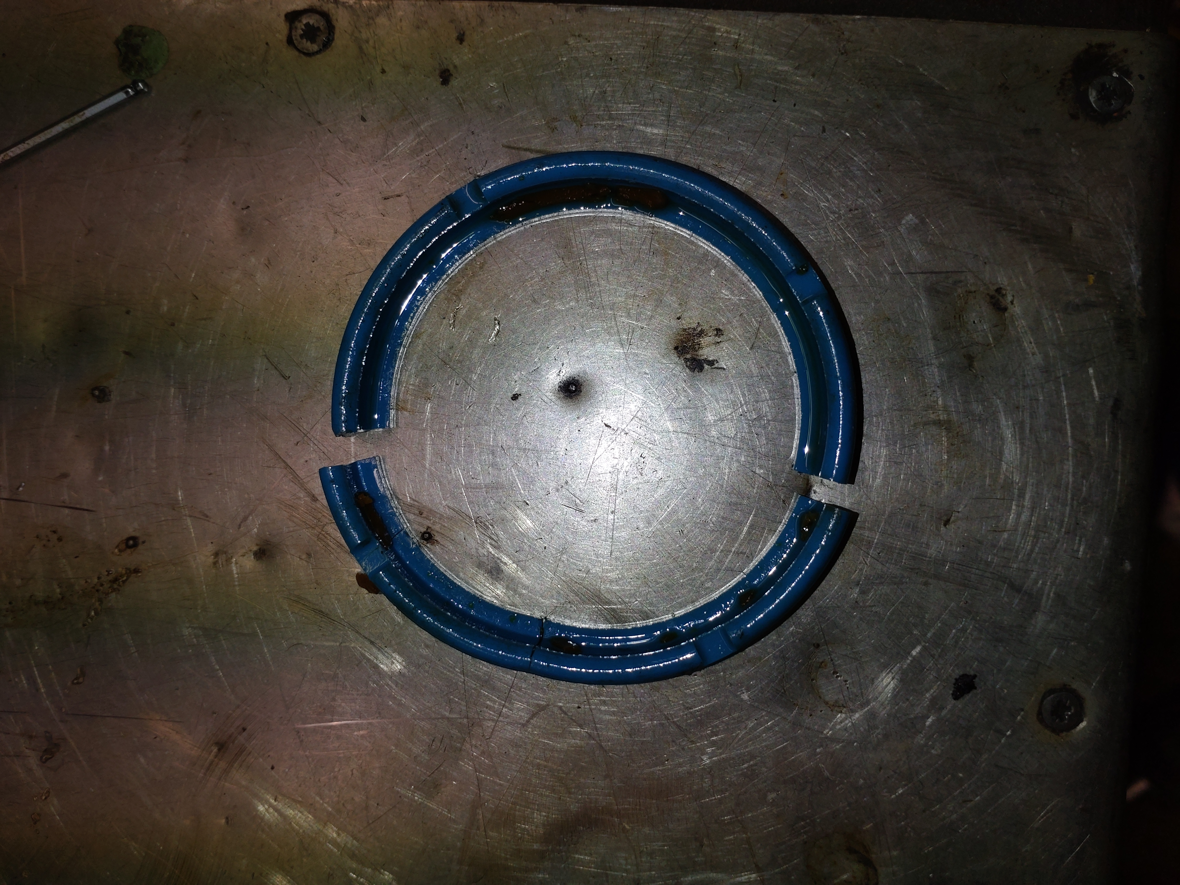

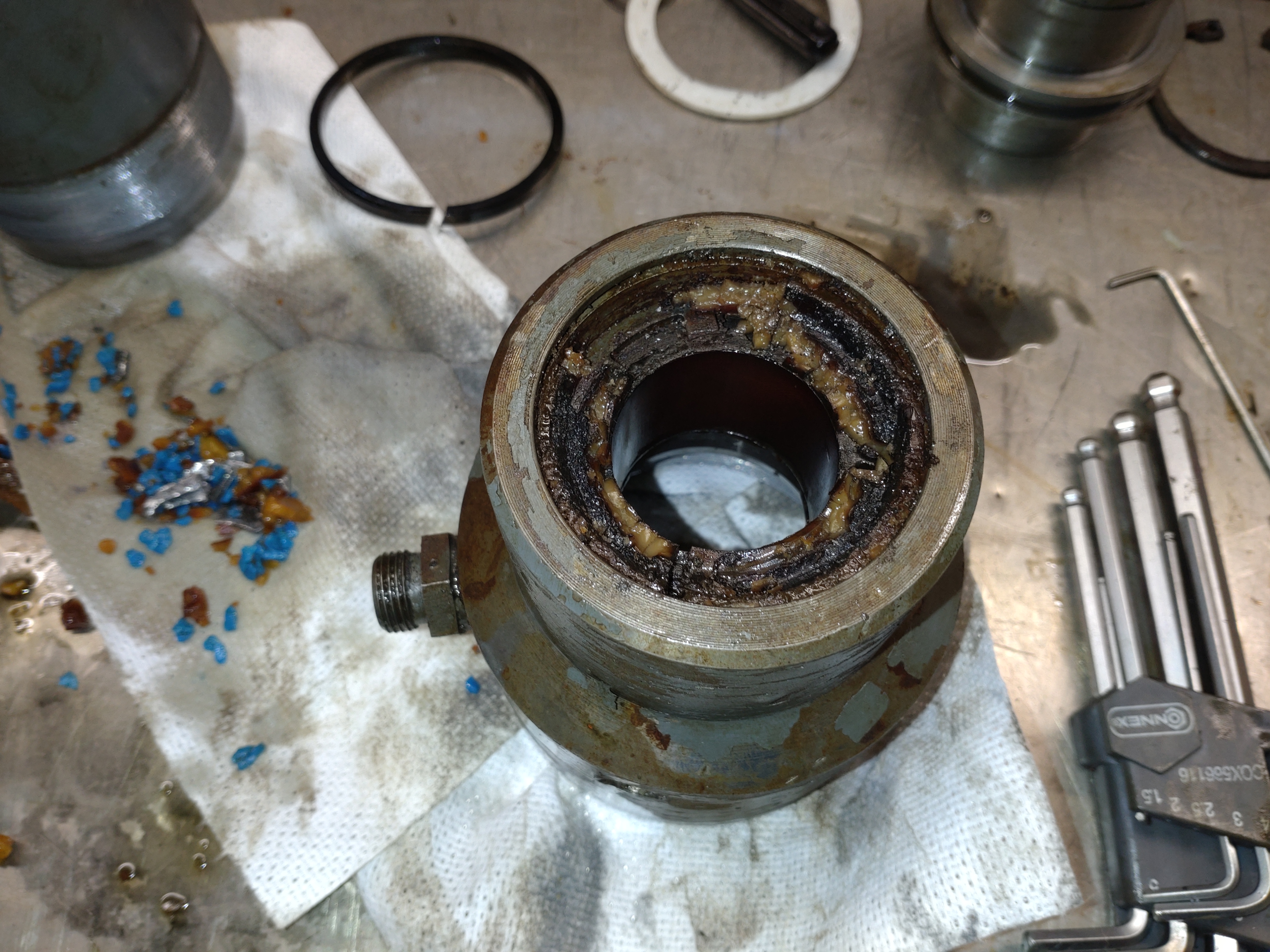

Aktuelles Projekt ist der Lenkzylinder. Dieser war stark am tropfen und die Lenkung funktionierte auch mehr schlecht als recht. Nach dem Zerlegen war sofort klar, woran dies liegt.

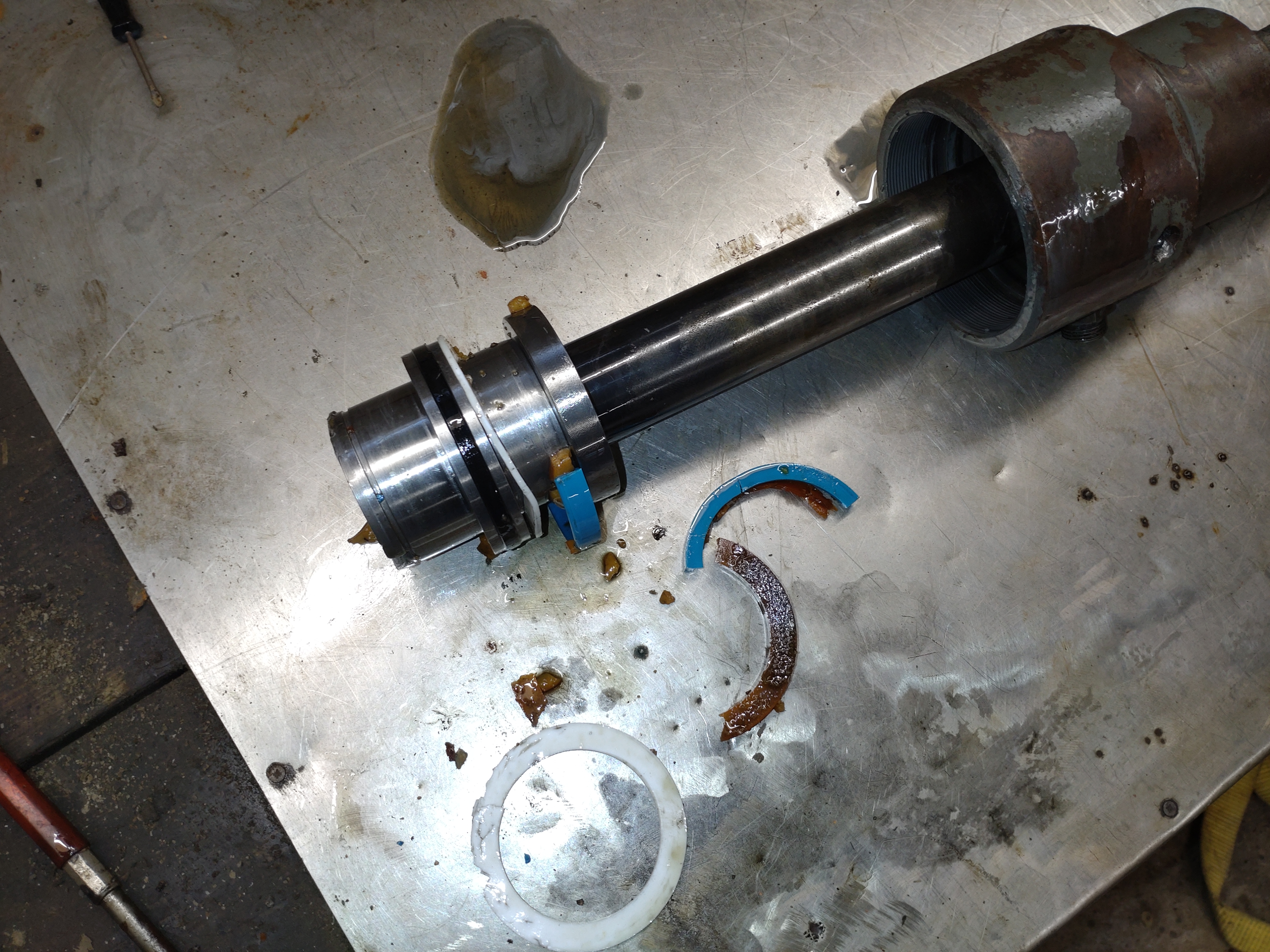

Die Nutringe an der Kolbenstange sowie am Führungsstück hatten sich in 1000 Stücke zerlegt. Ein Gegenring war nur gebrochen (dient nun als Vorlage um zwei neue drehen zu lassen) und der andere bestand nurnoch aus Krümeln. Die Bruchstücke haben kräftige Kampfspuren in Führungsstück und Zylinderrückwand hinterlassen. Das Führungsstück wird ebenfalls nochmal sauber abgedreht, sodass dieses wieder Rund ist und die Nut für den Sicherungsring wieder nutzbar wird.
