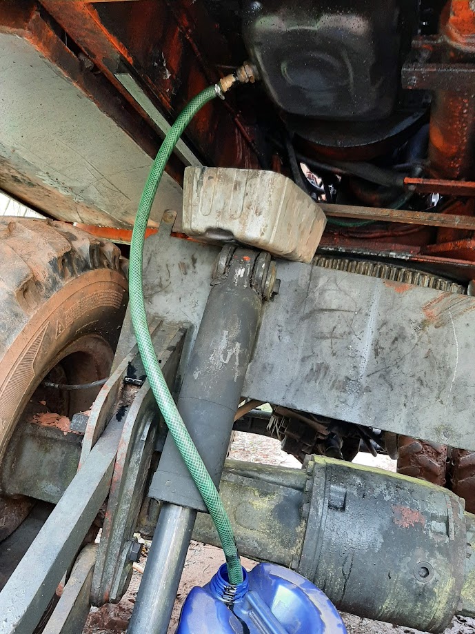

Ölwechsel ist gemacht. Hat mit dem Adapter gut funktioniert. Hat aber lange gedauert weil der Motor kalt war. Habe dann aber das Ölwechselventil ganz demontiert um zu sehen warum es nicht dicht war. Der O-Ring war gerissen.
Der Wechsel des Ölfilters war auch überraschend. Lies sich ohne Werkzeug einfach per Hand lösen, deshalb waren dort auch leichte Leckagen.
