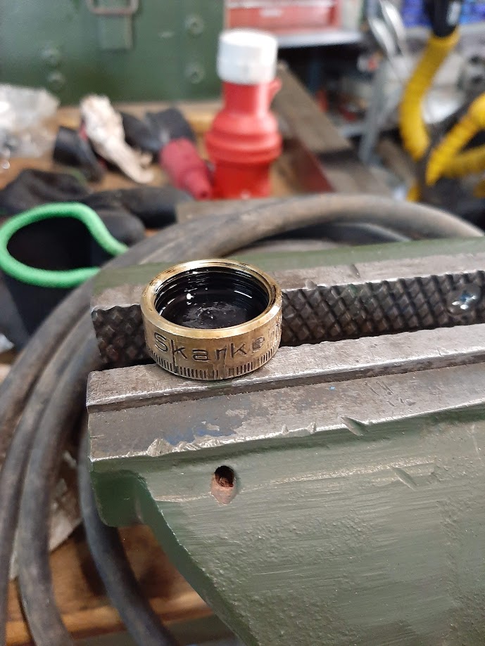

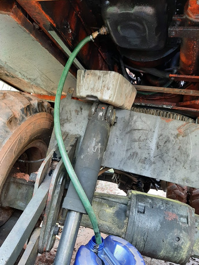

nachdem ich von Florian angesprochen wurde habe ich mich mit dem Thema Ölwechsel-Adapter beschäftigt.
Ist bei meinem Bagger Fabrikat Skarke Serie 45 SW36 Vermutlich Art.Nr. 45030
Anschlussgewinde M26x1,5
Es wird ein Anschlussstück Serie 40 Art.Nr. 4026G o.ä. benötigt.
So wie es aussieht gibt es die Teile nur beim Hersteller.

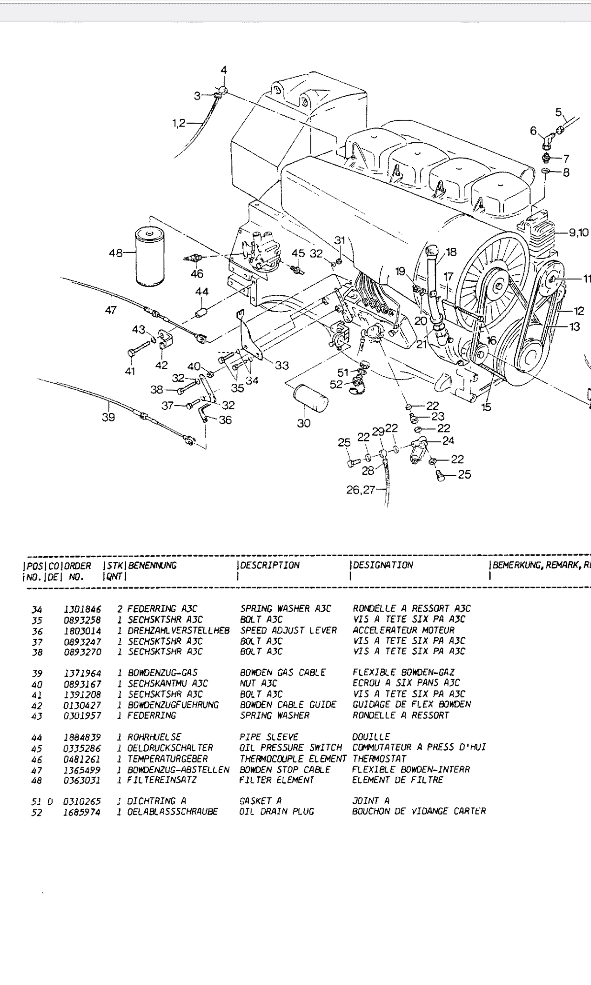

könnten wir bitte einmal die Ersatzteilnummern abgleichen.
Für meinen 1204 mit Deutz 912 habe ich den Auszug aus der ETL einmal angehängt. (Pos. 52)
Jetzt wäre es interessant, welche ET-Nummer das Ölablassventil bei deinem 1404 hat.
Gruß Florian
Beiträge: 315
Re: Ölwechsel Deutz 913
Beitrag von woelf59 » Mo 25. Mär 2024, 18:11
hat die gleiche Nummer: 1685974

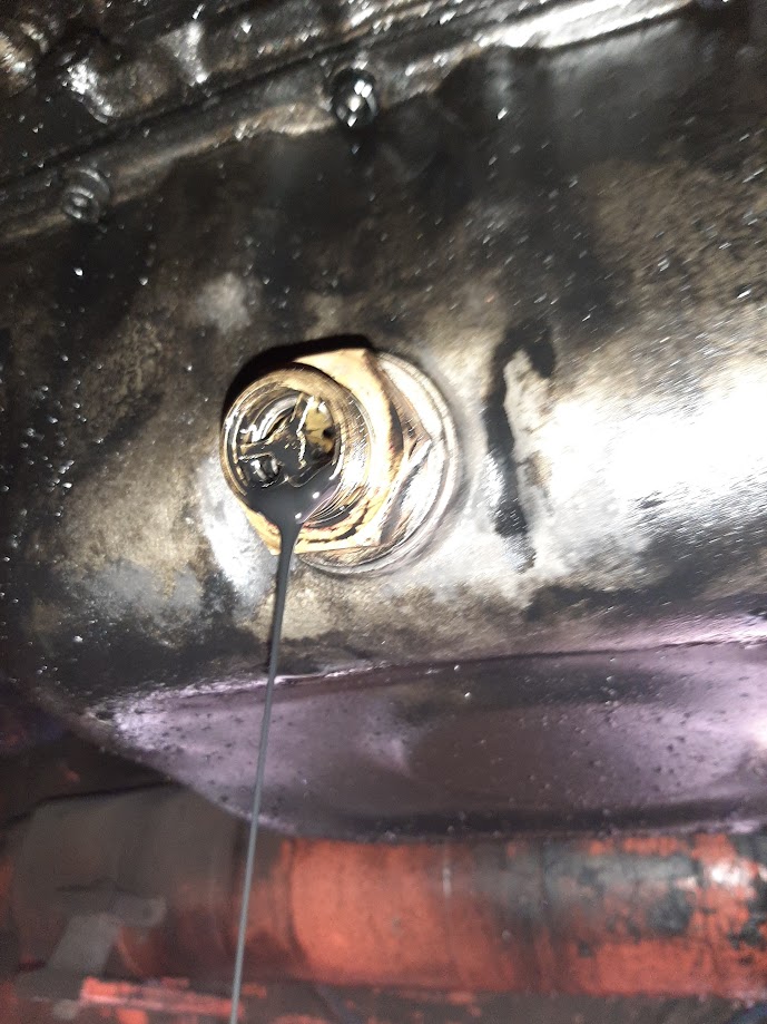

mit Gewinde in der Ölwanne bin ich mir nicht sicher, da müsste ich den Adapter rausschrauben und das lass ich erstmal sein. Das habe ich einmal beim MAN gemacht, war eine Riesensauerei da Trichter und ausströmende Ölmenge nicht kompatibel waren. Ich brauche ja nur das Anschlussstück und das ist eindeutig, die Auswahl ist auch nicht so groß und das Gewinde 26x1,5 habe ich mit Schieblehre und Gewindelehre gemessen. Das Anschlussstück habe ich auch bei Skarke angefragt.

Der Anschluss heißt "Bochumer Stopfen".
Darunter findet ihr dann jede Menge. :)
Beiträge: 315
Beitrag von woelf59 » Di 26. Mär 2024, 07:13
Danke für den Tipp.
https://www.oelkontrolle.de/epages/1787 ... nventil%22
hier bin ich fündig geworden.
