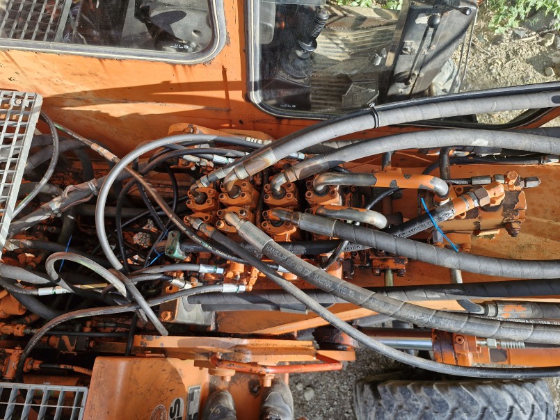

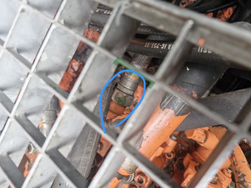

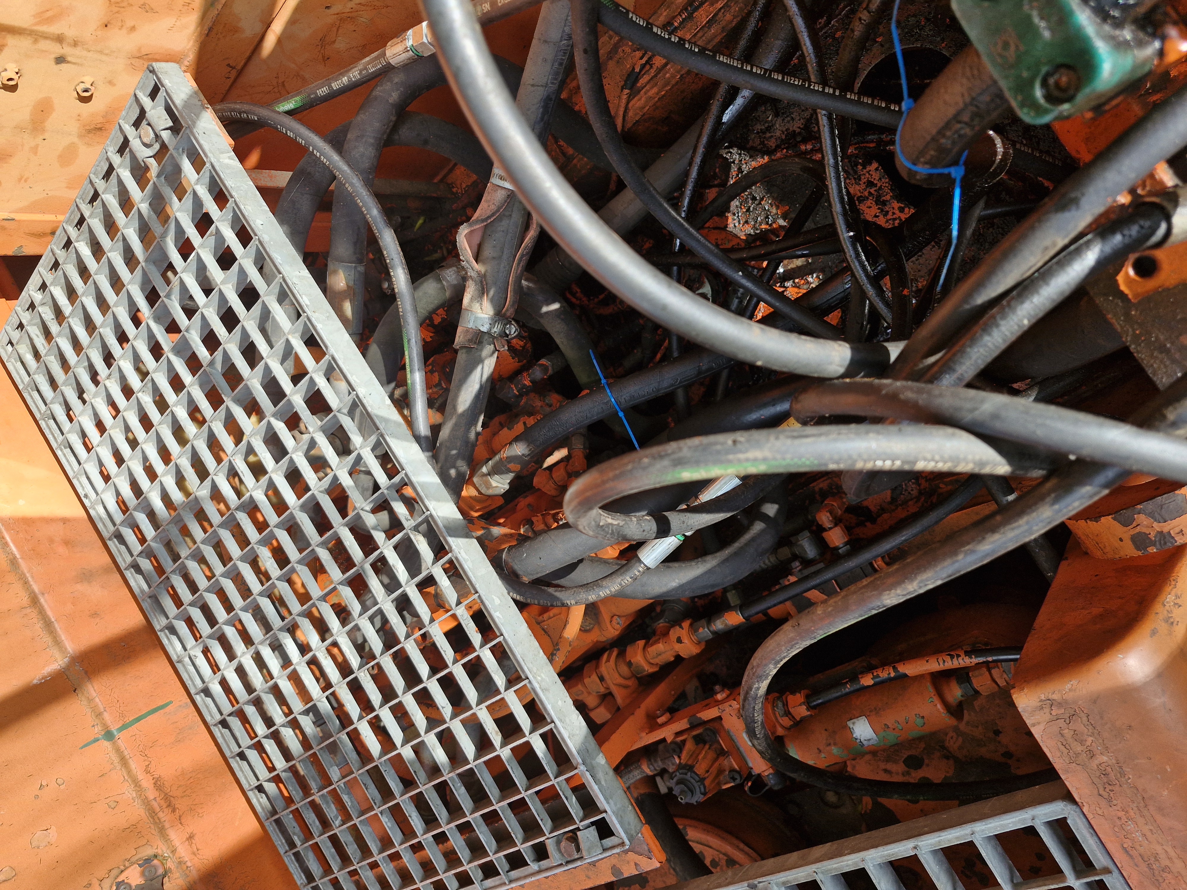

ich möchte den, auf den Bildern mit blauen Kabelbindern, markierten Shlauch tauschen. Dieser geht vom Verteilerblock an den Verteilerblock auf dem Arm und ist für das Heben und Senken des Hauptarms zuständig. Was muss ich beim Tausch des Schlauchs beachten? WIe entlüfte ich das System anschließend? Vielen Dank für eure Tipps und Hinweise :D .
Beiträge: 2505
Re: 1404 (alt) Vorsteuerleitung einfach austauschen?
Beitrag von Webmaster » Mi 16. Jul 2025, 15:00
Arbeitsausrüstung absenken, Hydrauliktank entspannen und dann vorsichtig lösen. Bei dem Schlauch sollte reichen, wenn Du danach alle Funktionen mal auf Anschlag durchfährst.
