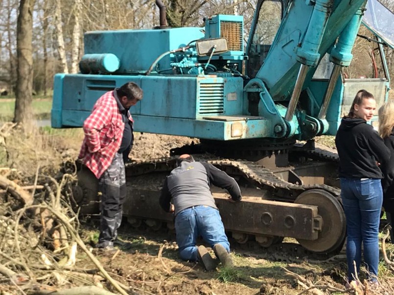

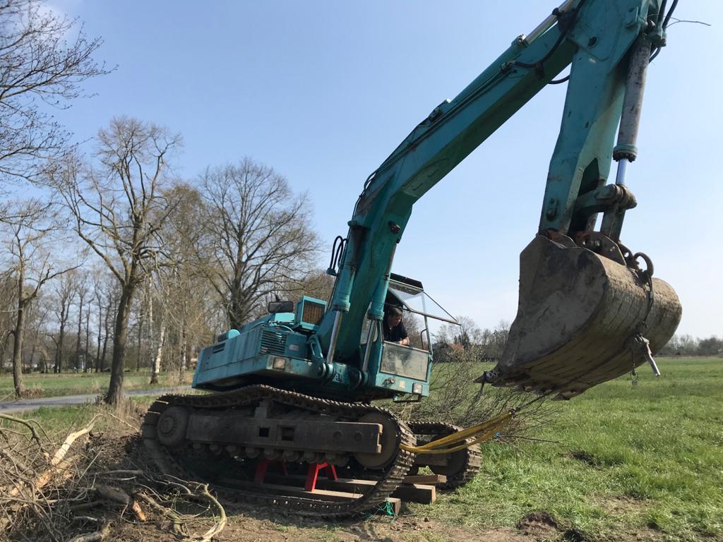

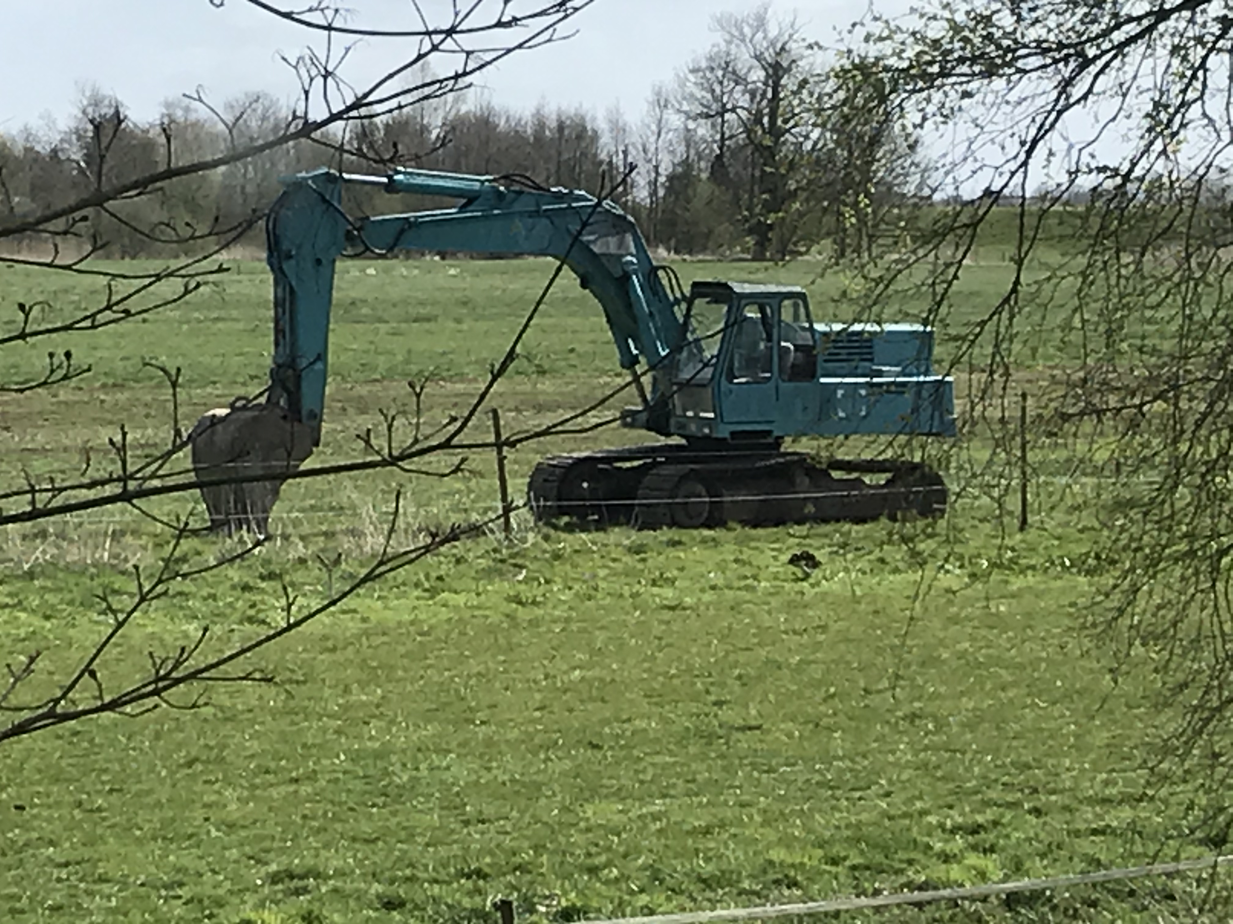

Heute habe ich wieder mit dem Bagger gearbeitet.

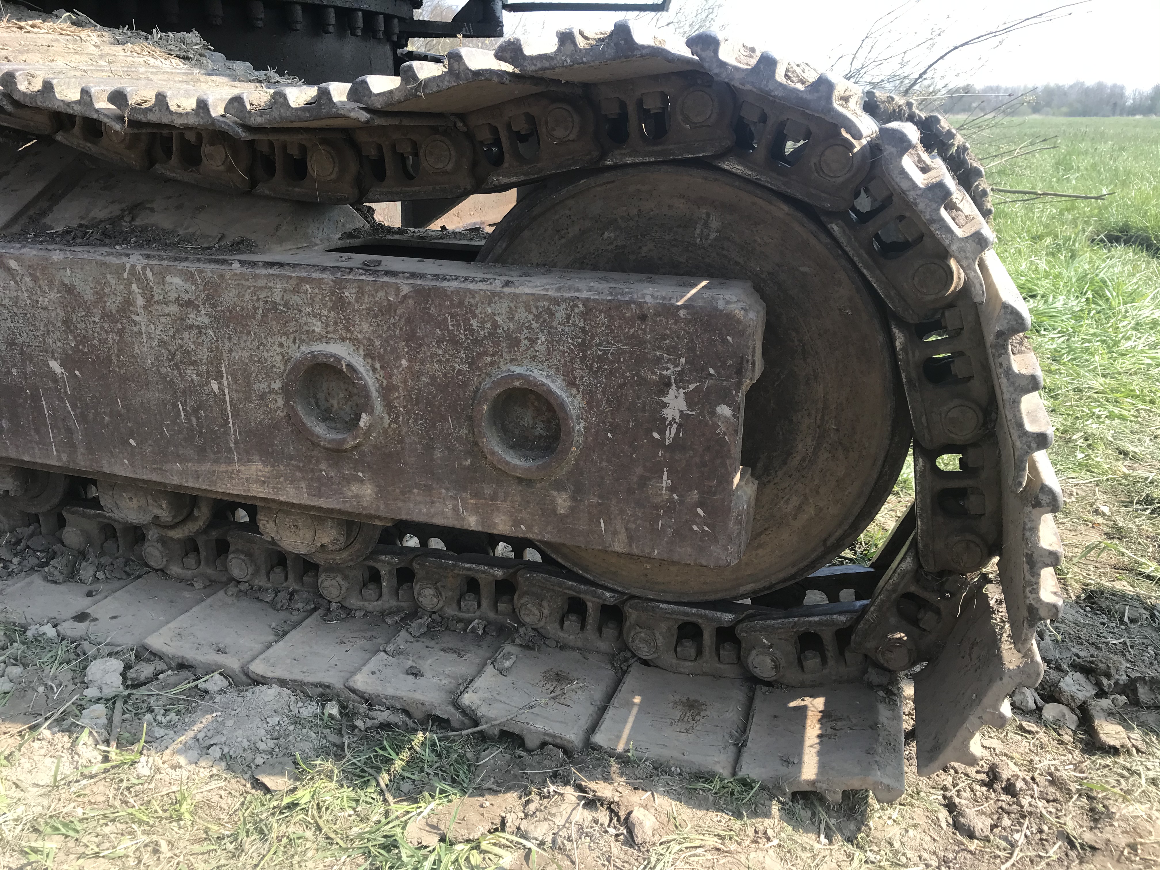

Da ist die Kette vom Laufrad runtergelaufen.
Habe dann den Schmiernippel vom Kettenspannzylinder entfernt und das Laufrad mit der Schaufel über einen Stempel zurückgedrückt..bis heute Abend geschuftet und die Kette ist immer noch nicht wieder drauf.
Morgen gehts weiter. Ich schaff das;-)

Beitrag von Williau20 » Mo 13. Apr 2020, 07:21
Moin alle zusammen,

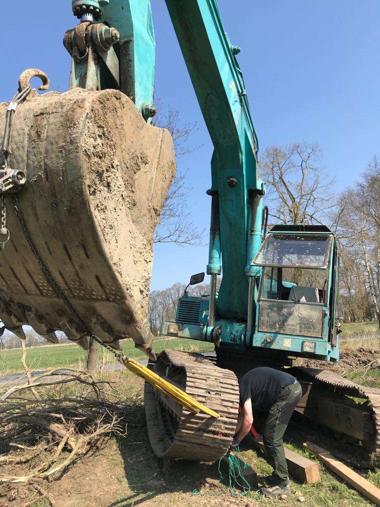

So Kette ist wieder drauf. Mit etwas Überlegung war das ganz einfach. Drei Stunden Arbeit und etliche abgerissene Seile ( auch Stahlseile) später war es dann geschafft.

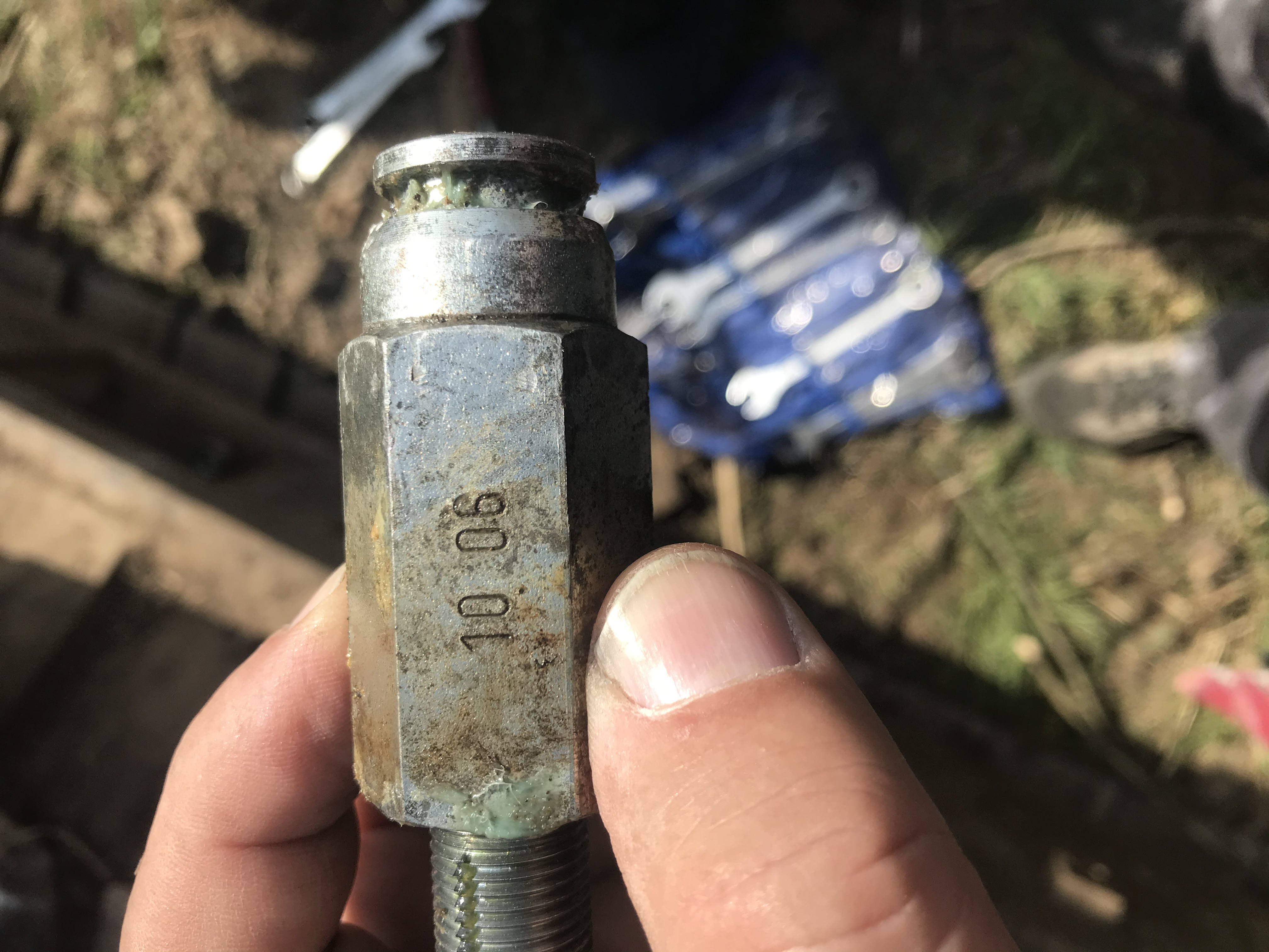

Jetzt muss ich nur noch den Schmiernippel vom Kettenspanner wieder reinschrauben und den Kettenspanner wieder mit Fett füllen und die Kette ist wieder gespannt. Leider habe ich keinen schmiernippeladapter für den 22mm Flachschmiernippel vielleicht bekomme ich ja heute einen von einem bekannten, dann ist der Bagger wieder Fit.
Flachschmiernippel

Beitrag von Williau20 » Mo 13. Apr 2020, 07:55

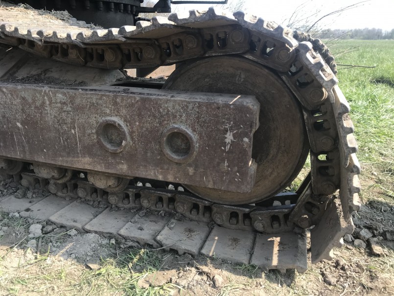

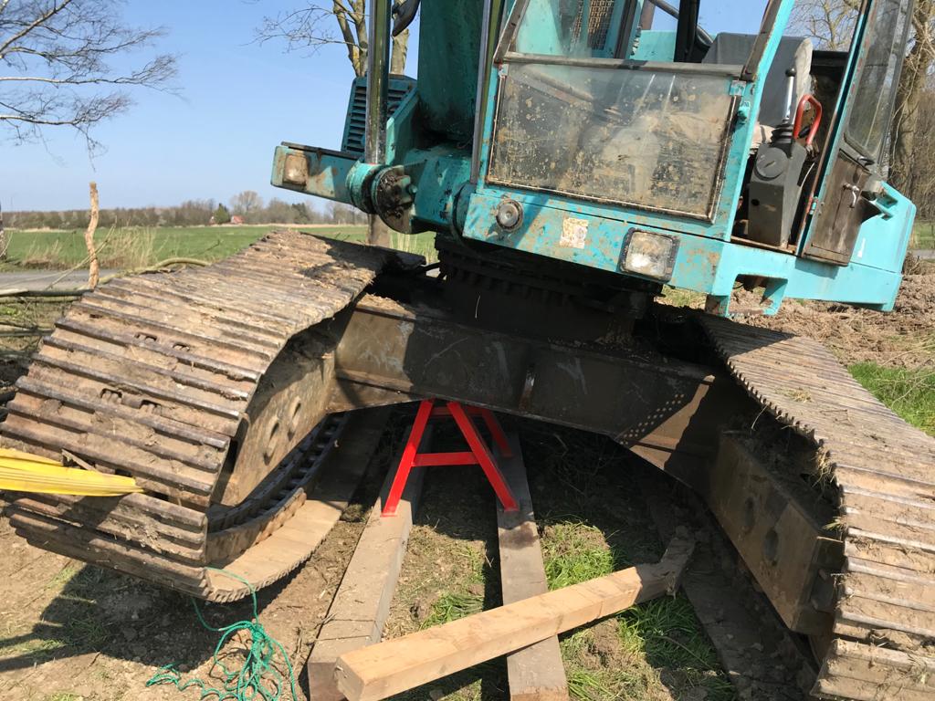

Ein paar Bilder von der Ketten Raparatur;-)
Das war am ersten Tag
Williau20

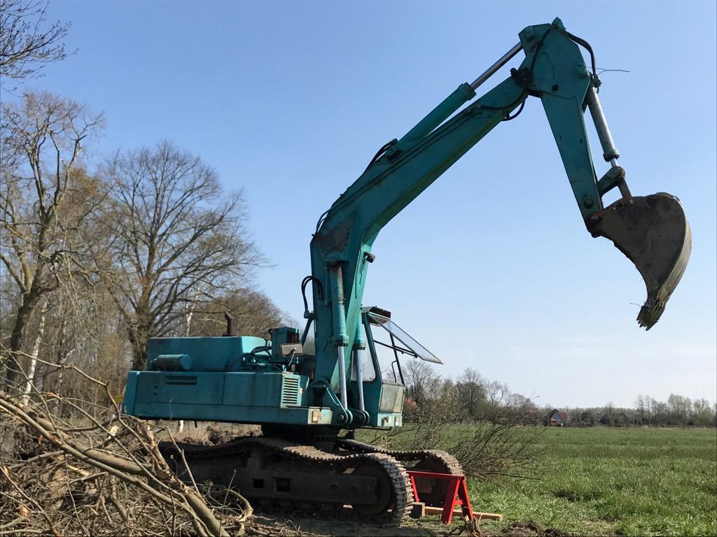

Beitrag von Williau20 » Mo 13. Apr 2020, 07:58
Kette ist wieder montiert👍
Das war am zweiten Tag😉

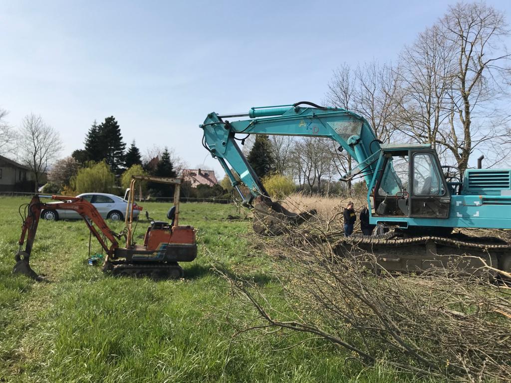

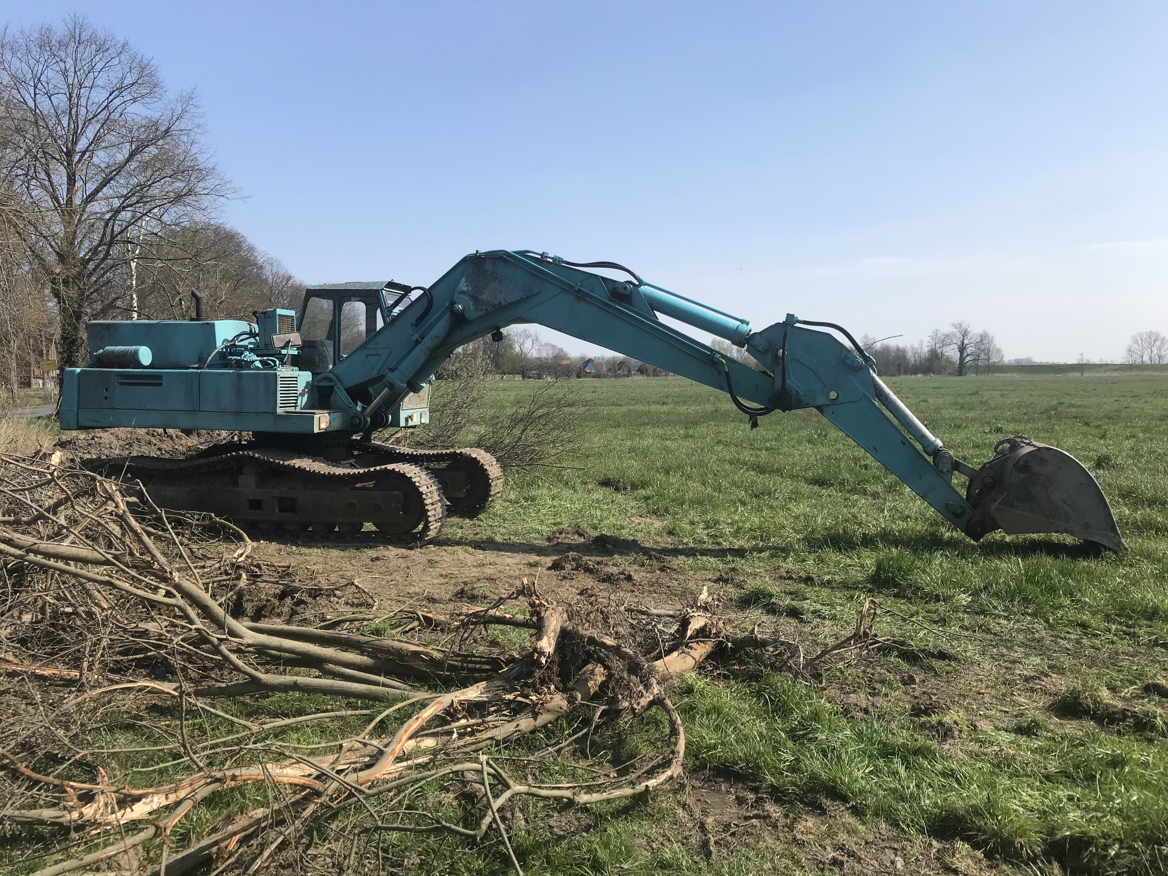

Beitrag von Williau20 » Mo 13. Apr 2020, 13:30
Endlich! Es ist geschafft!
Beide Kettenspanner sind mit Fett gefüllt und beide Ketten sind wieder gespannt.
Der Bagger steht wieder auf seinem Zumindest vorübergehenden Platz😉

Beitrag von Webmaster » Mo 13. Apr 2020, 16:36
Danke für die Berichterstattung :!:
Beim nächsten mal gehts dann schneller.
Könnte sein, daß Dein Spanner nicht mehr ganz dicht ist und somit die Kette locker wird.

das untere bild wirkt irgendwie als ob ein spanner ne nackte beim sonnen fotografiert hat.. kettenbagger in freier wirldbahn entdeckt :lol: :lol:
