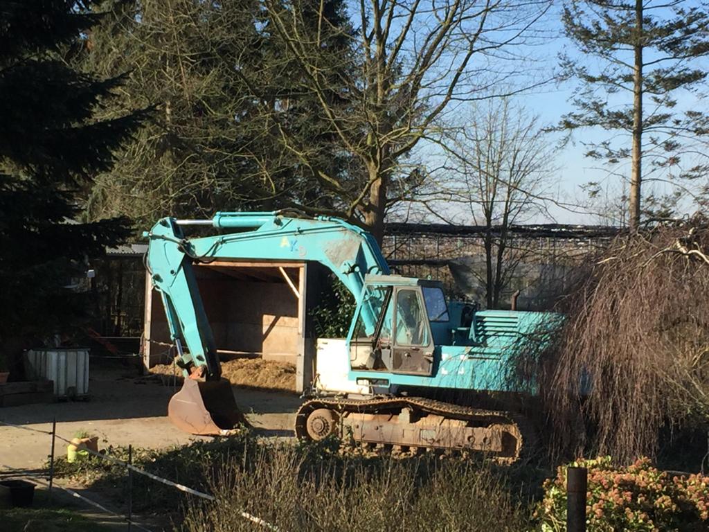

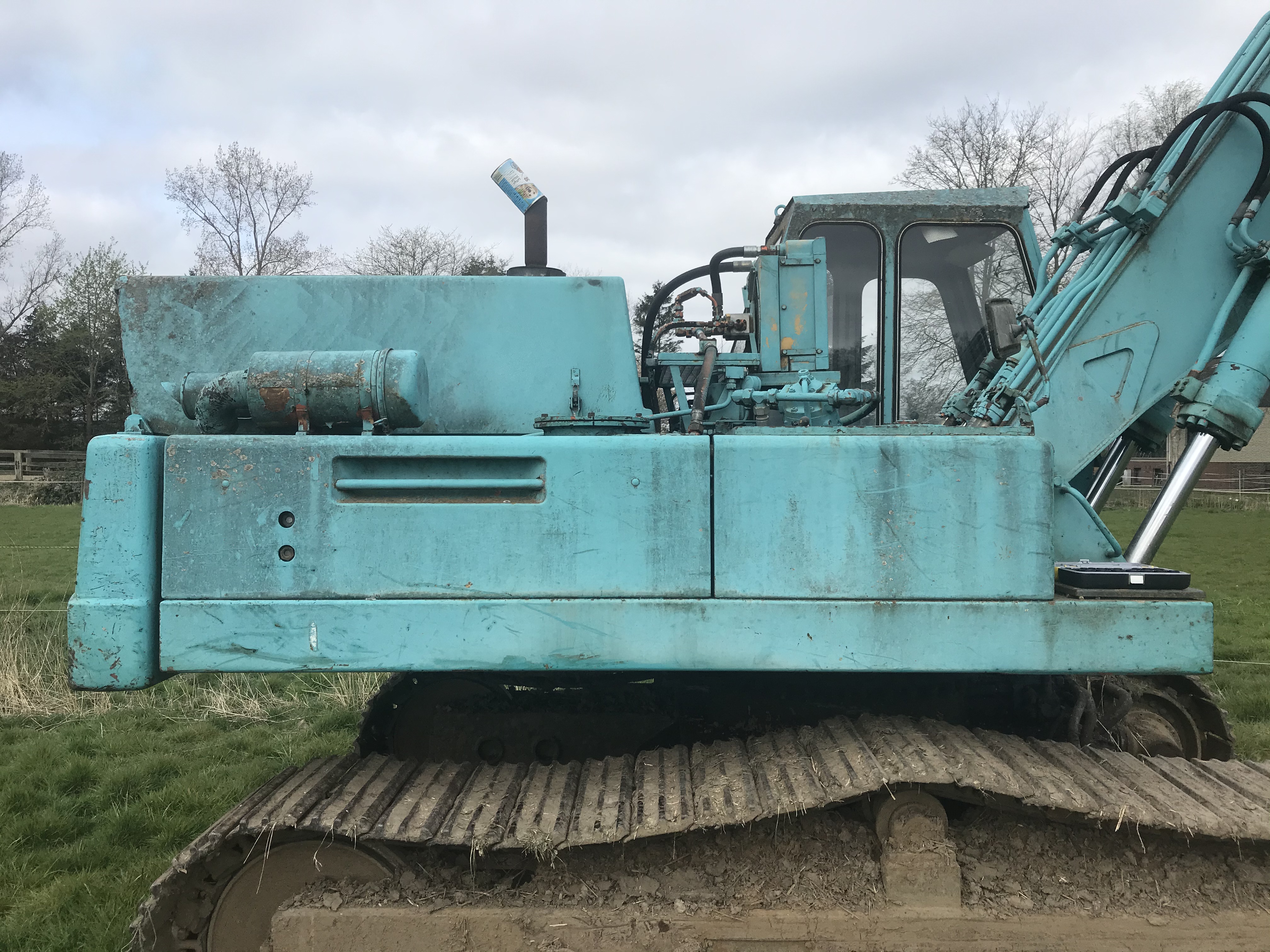

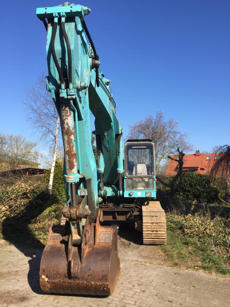

Ich habe letzte Woche endlich meinen Atlas 1702D Bagger bekommen. Und er läuft auch ganz gut. Der Motor ist trocken und läuft sauber die Funktionen gehen alle, was ich bis jetzt beurteilen kann. Die Schläuche sind alle dicht, soweit das sichtbar ist. Nur unter dem Drehkranz ölt er raus, nicht jetzt so viel aber er zieht eine Spur. Das hat er bei der Besichtigung und beim Probebaggern nicht gemacht.

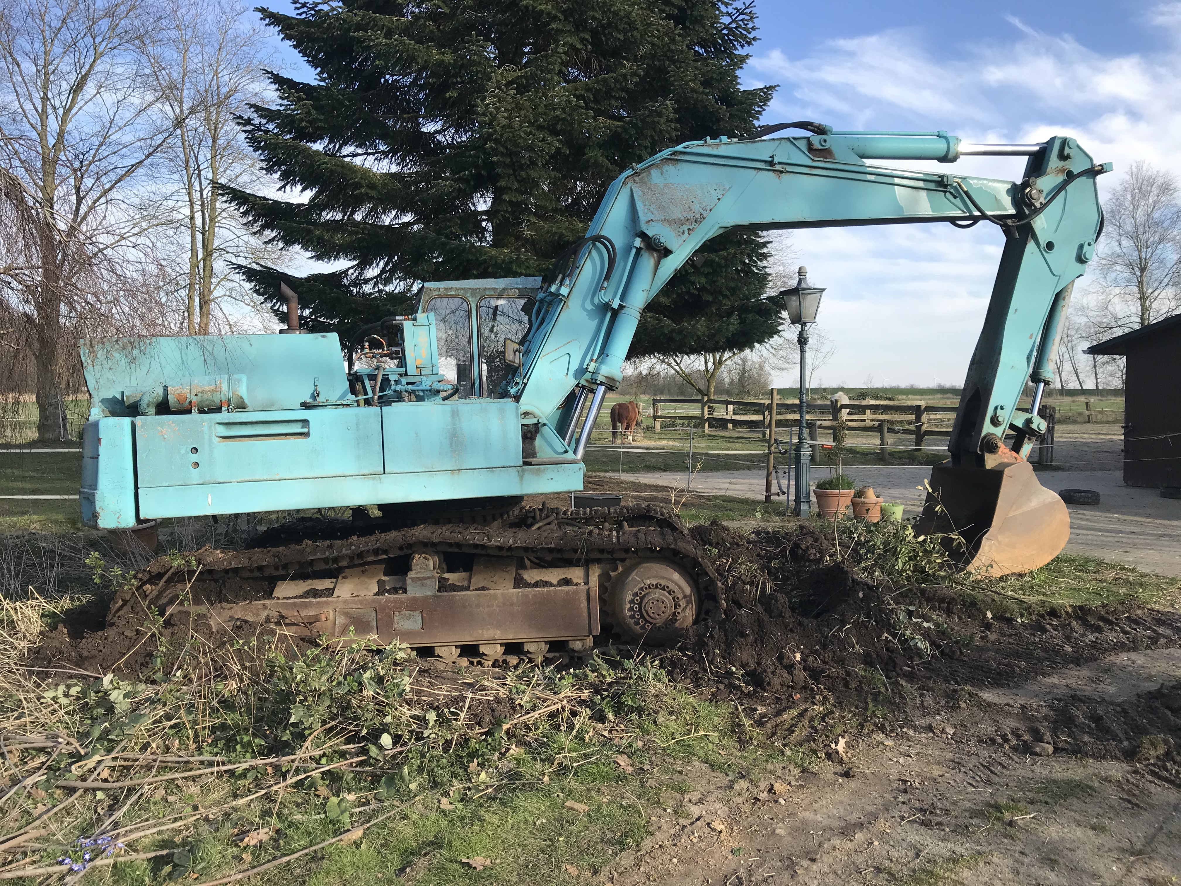

Und ja ich bin darunter gelegen..und es ist alles Ölig..sodaß ich garnicht genau sagen kann wo es jetzt genau herkommt. Als erste Maßnahme habe ich jetzt mal einen Eimer da unten drunter festgebunden so Daß nicht der ganze Boden versaut ist. Ich glaube dass das Rohr das in der Mitte durchgeht dessen Führungsbuchse ist nach unten gerutscht..lässt sich von Hand ganz leicht wieder nach oben schieben..das gehört bestimmt nicht so. Ich muss das mal genauer in Erfahrung bringen..das muss auf jeden Fall wieder dicht werden. Ansonsten hab ich ihn am Samstag schon getestet und einen Entwässerungsgraben freigelegt auf unserer Weide..da hat er ganze Arbeit geleistet. Hat Spaß gemacht😉

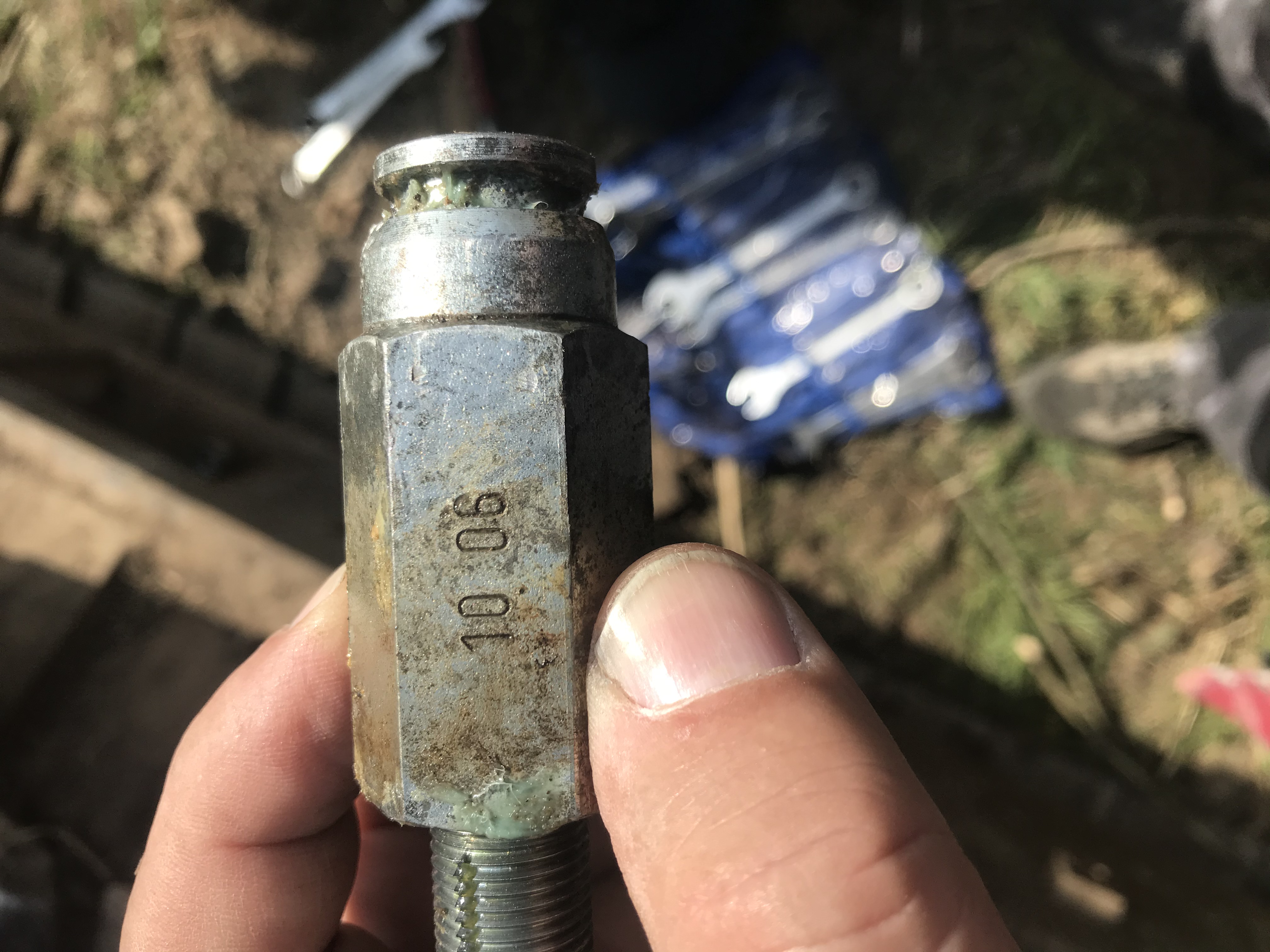

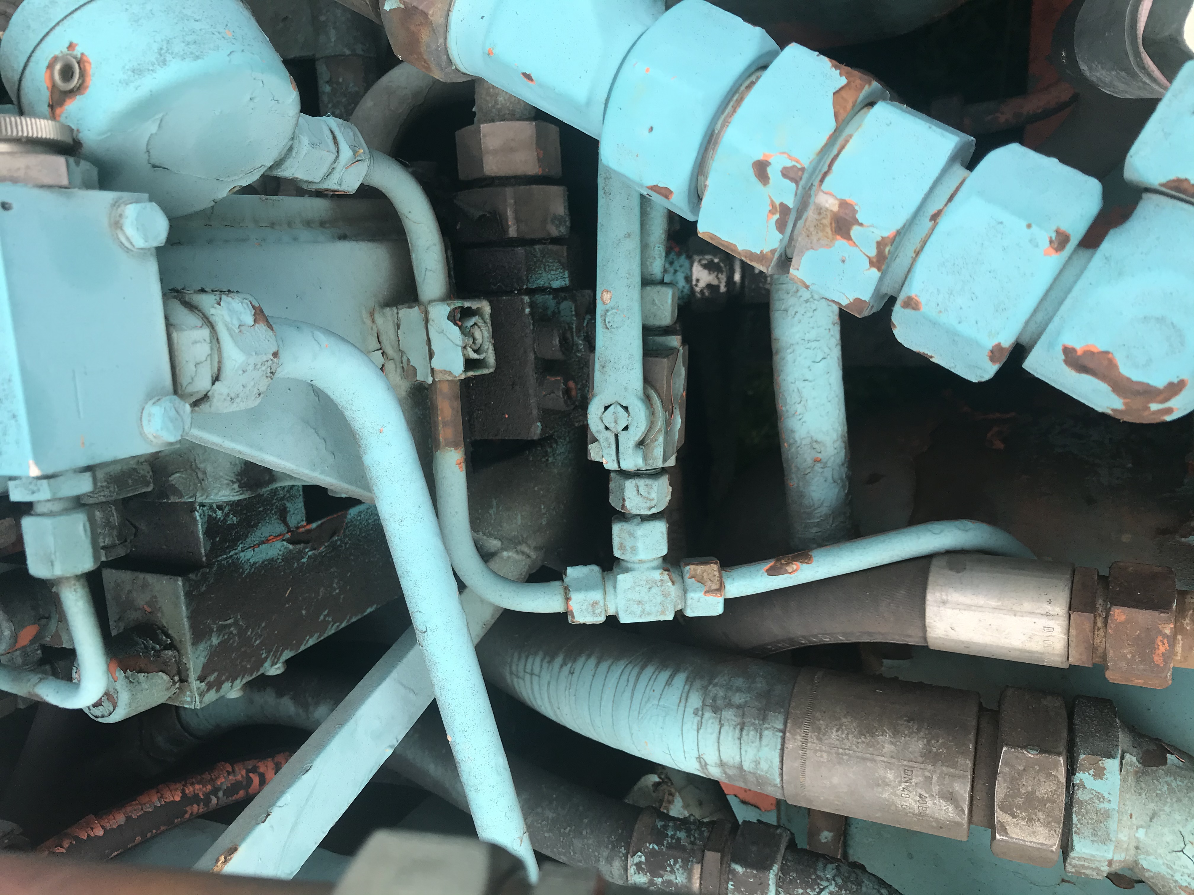

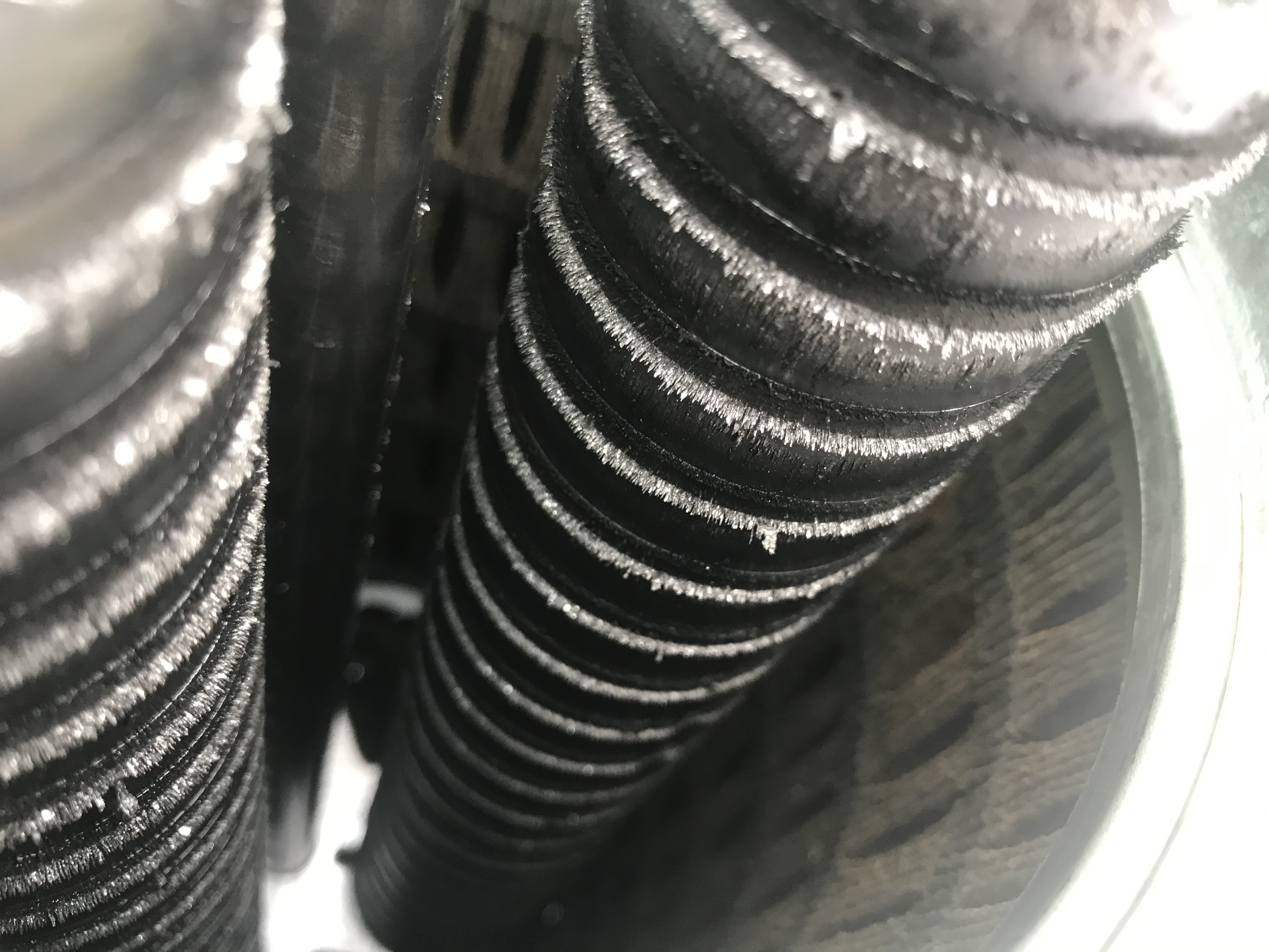

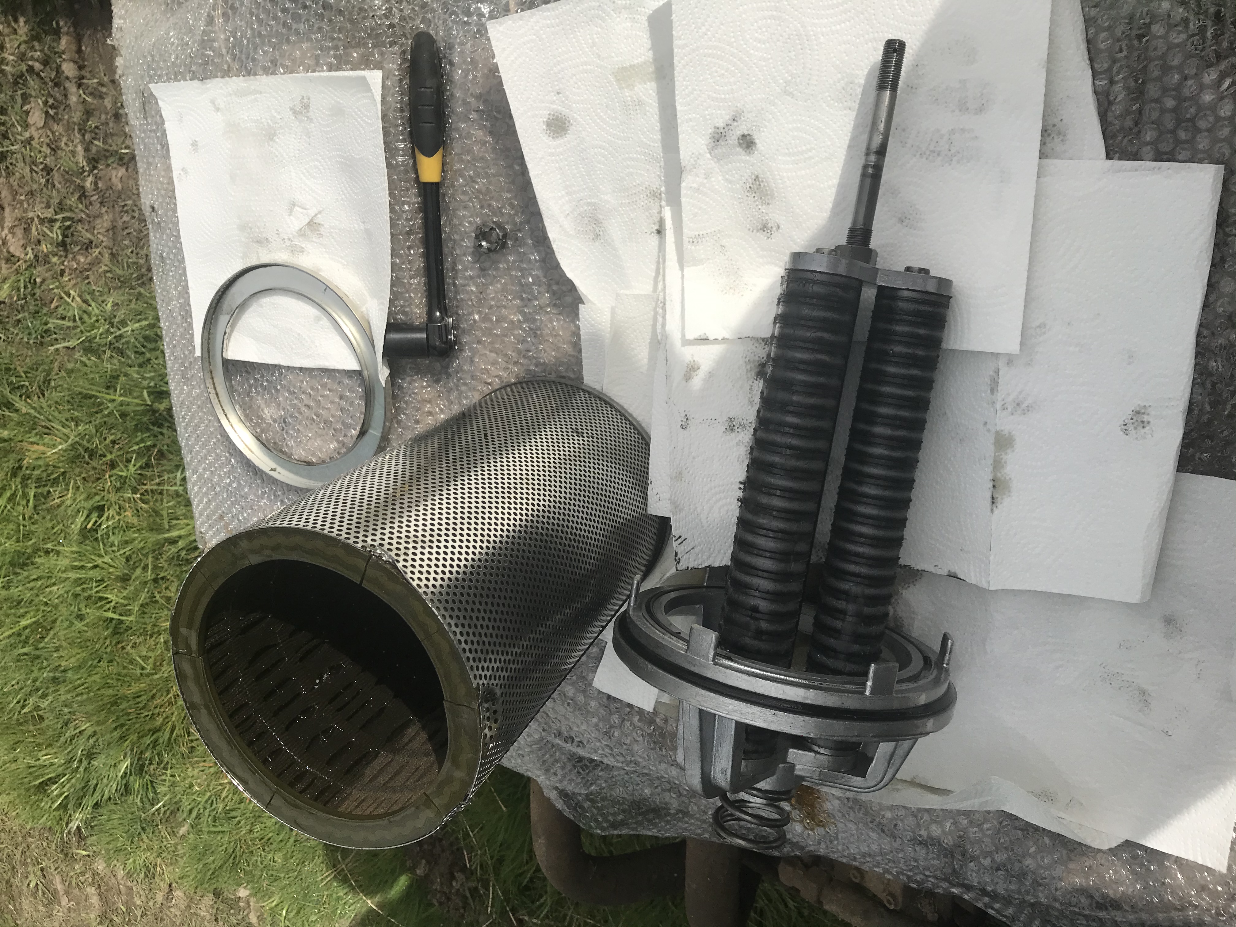

Beitrag von Williau20 » Fr 10. Apr 2020, 15:10

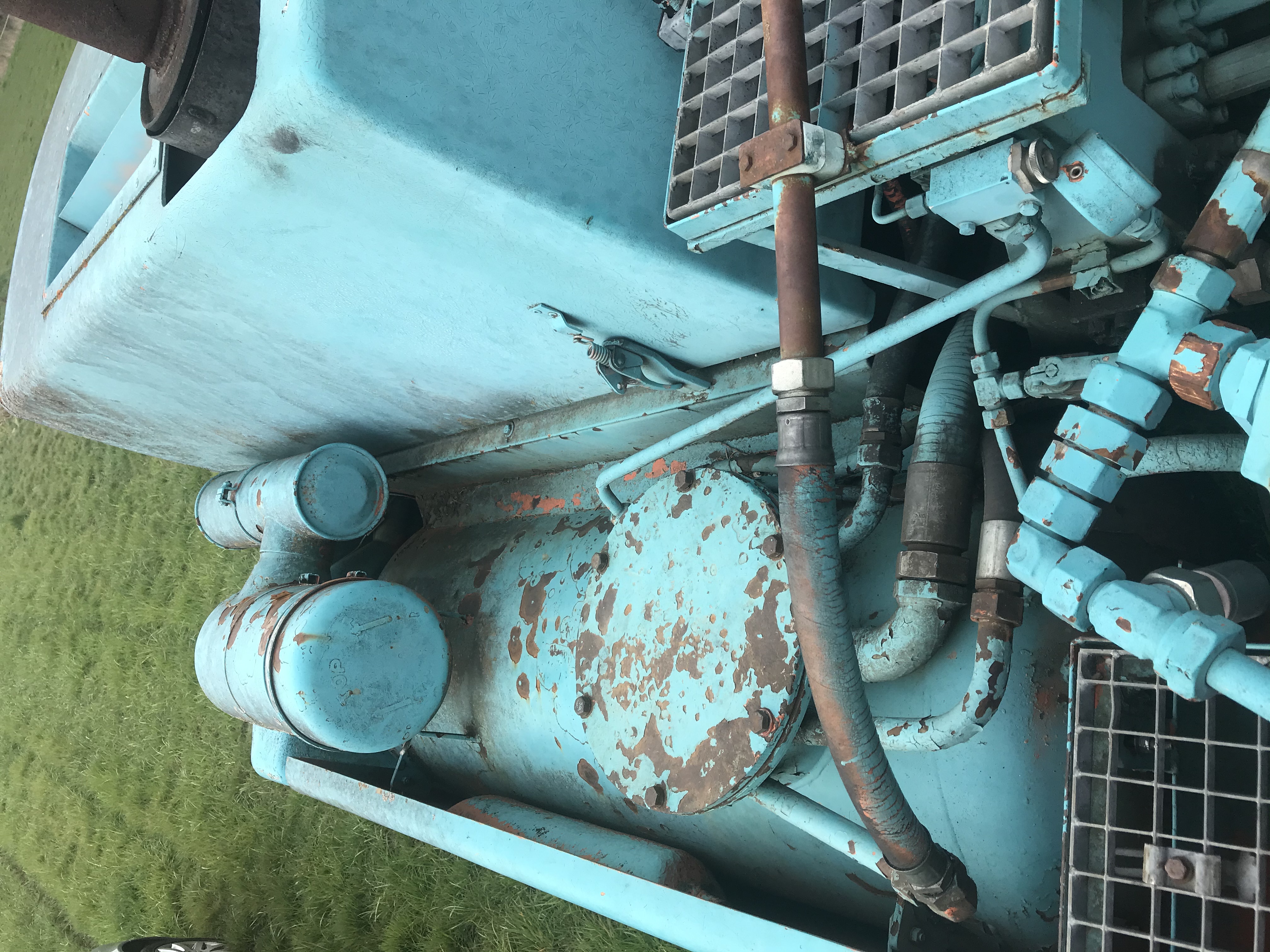

So Hydrauliköl ist nachgefüllt😉
Hier Mal ein paar Bilder

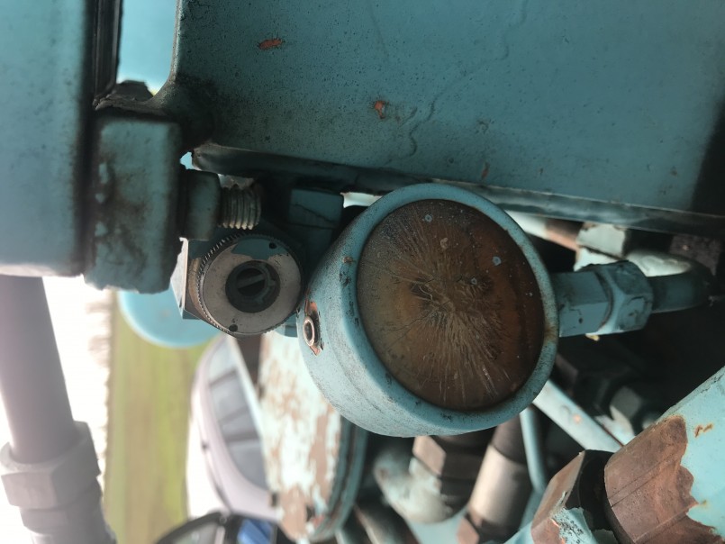

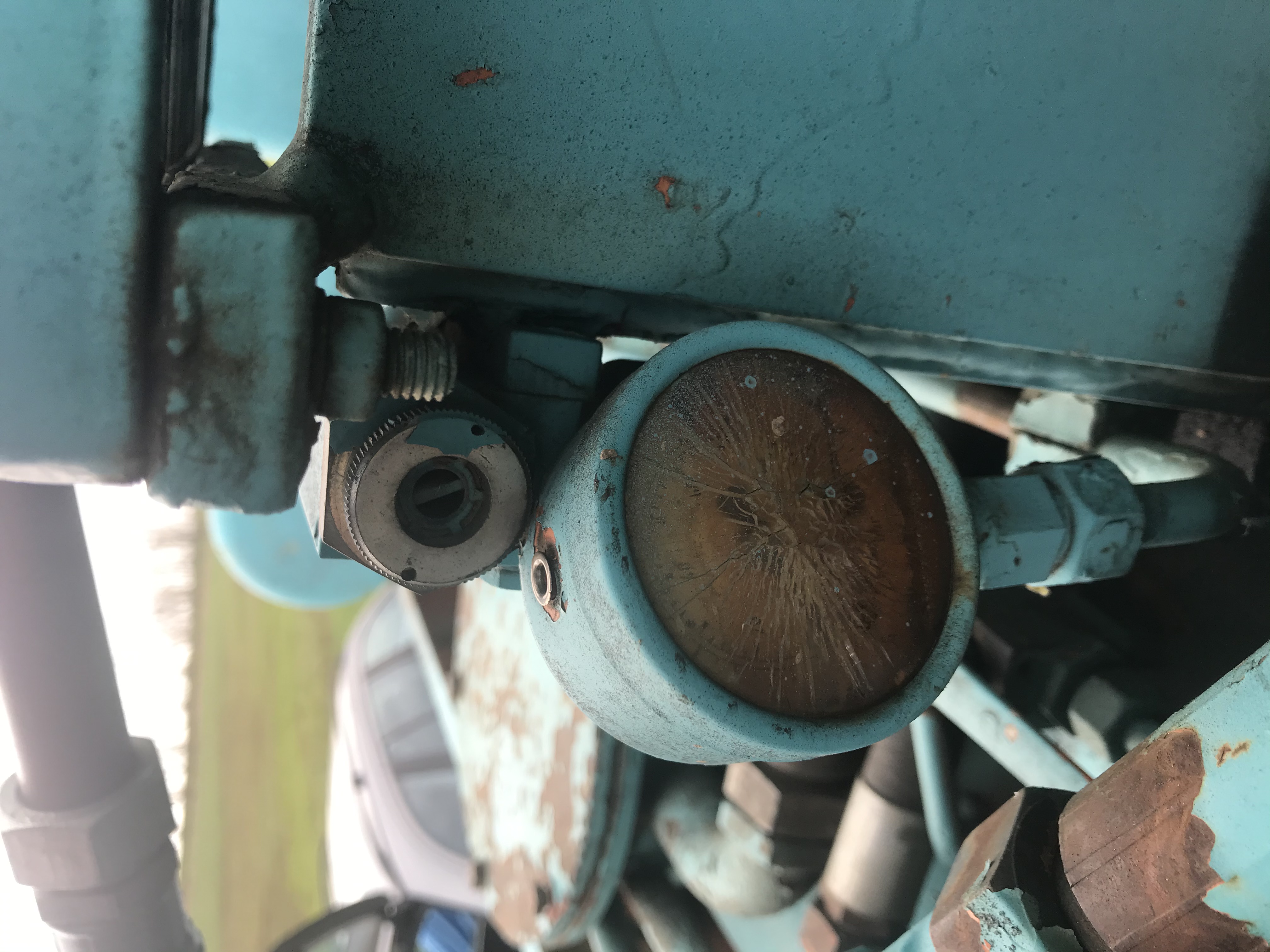

Entlüftungshahn um den Vordruck abzulassen
Druckmanometer nicht mehr ablesbar

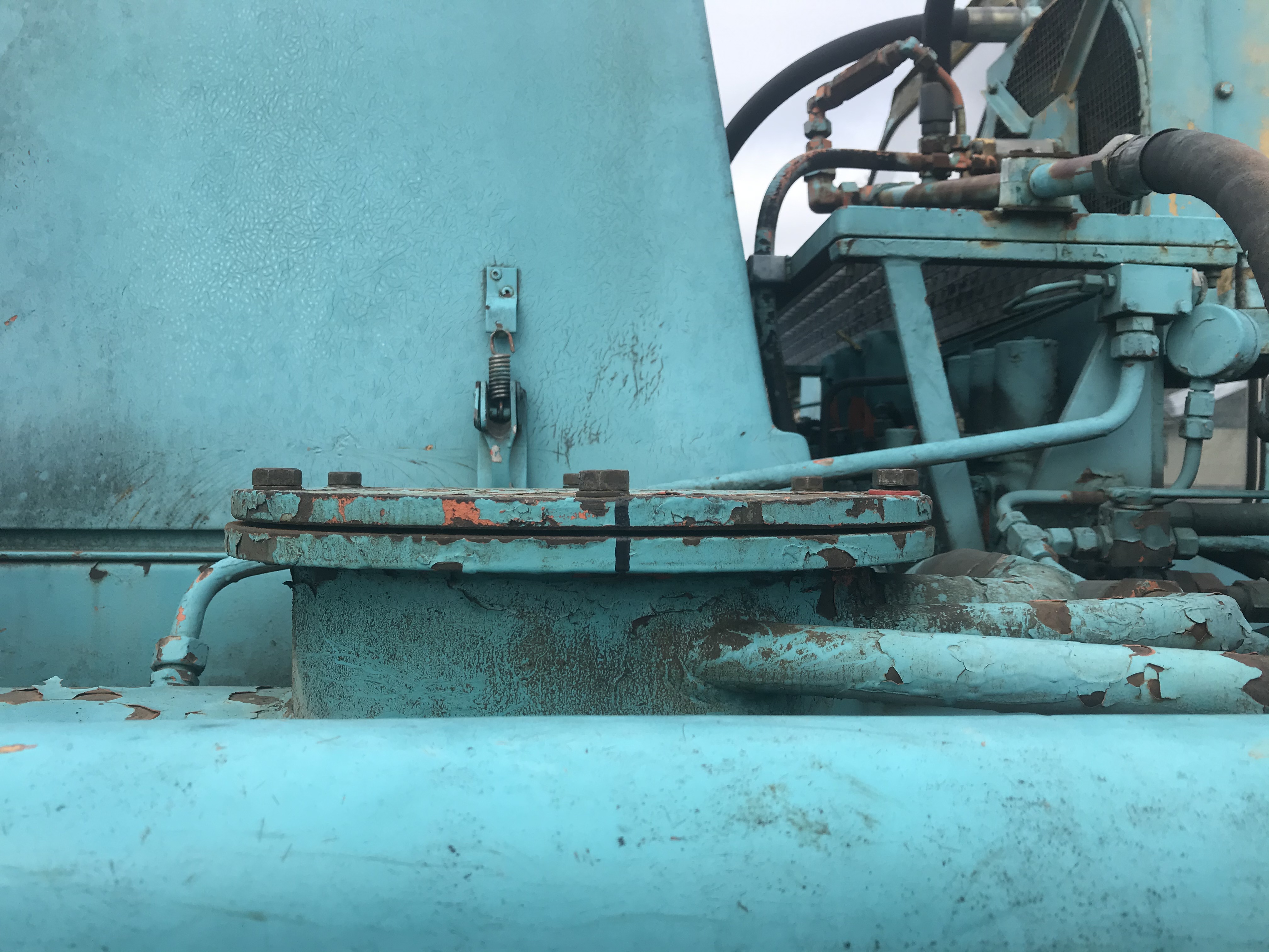

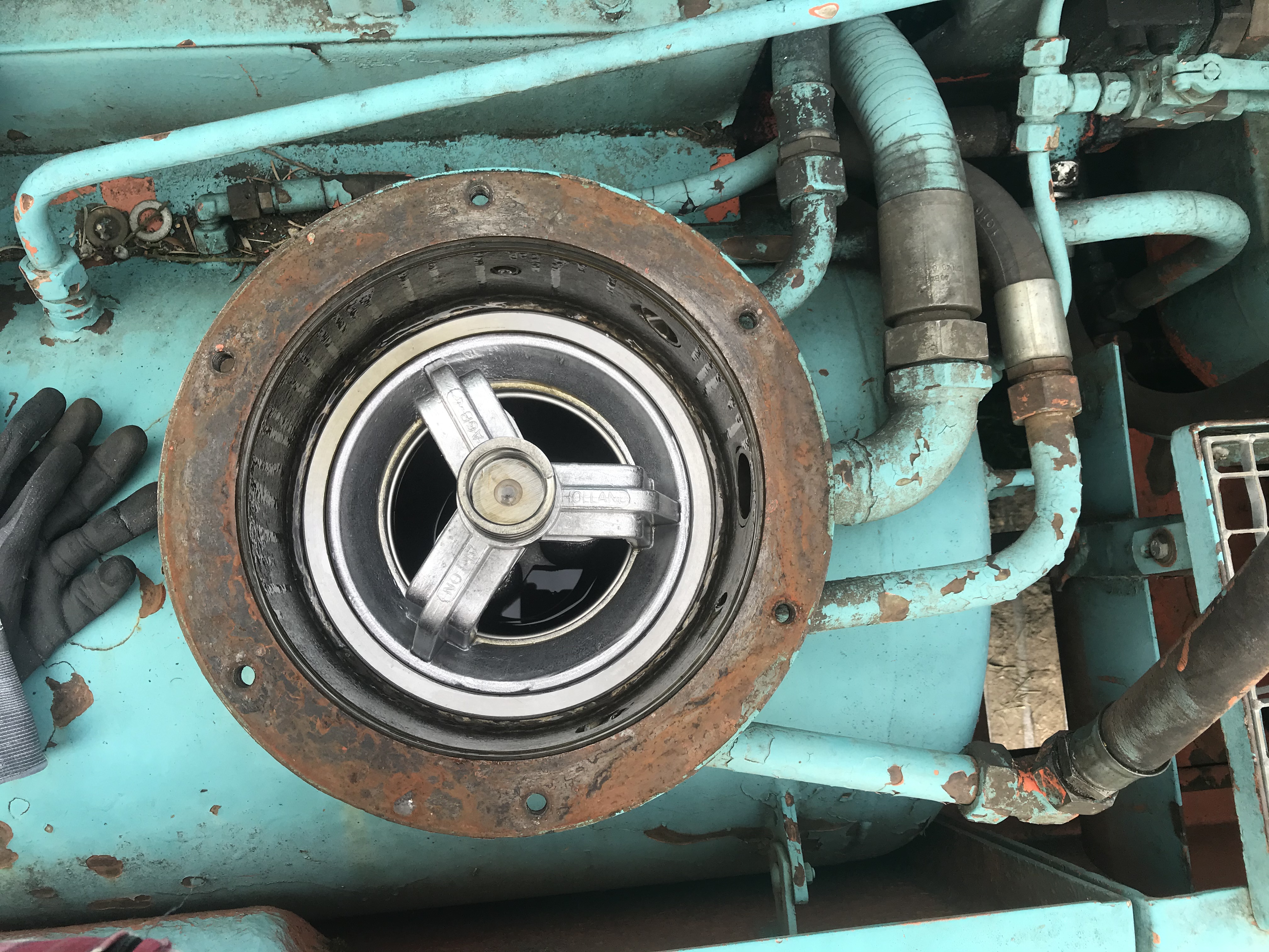

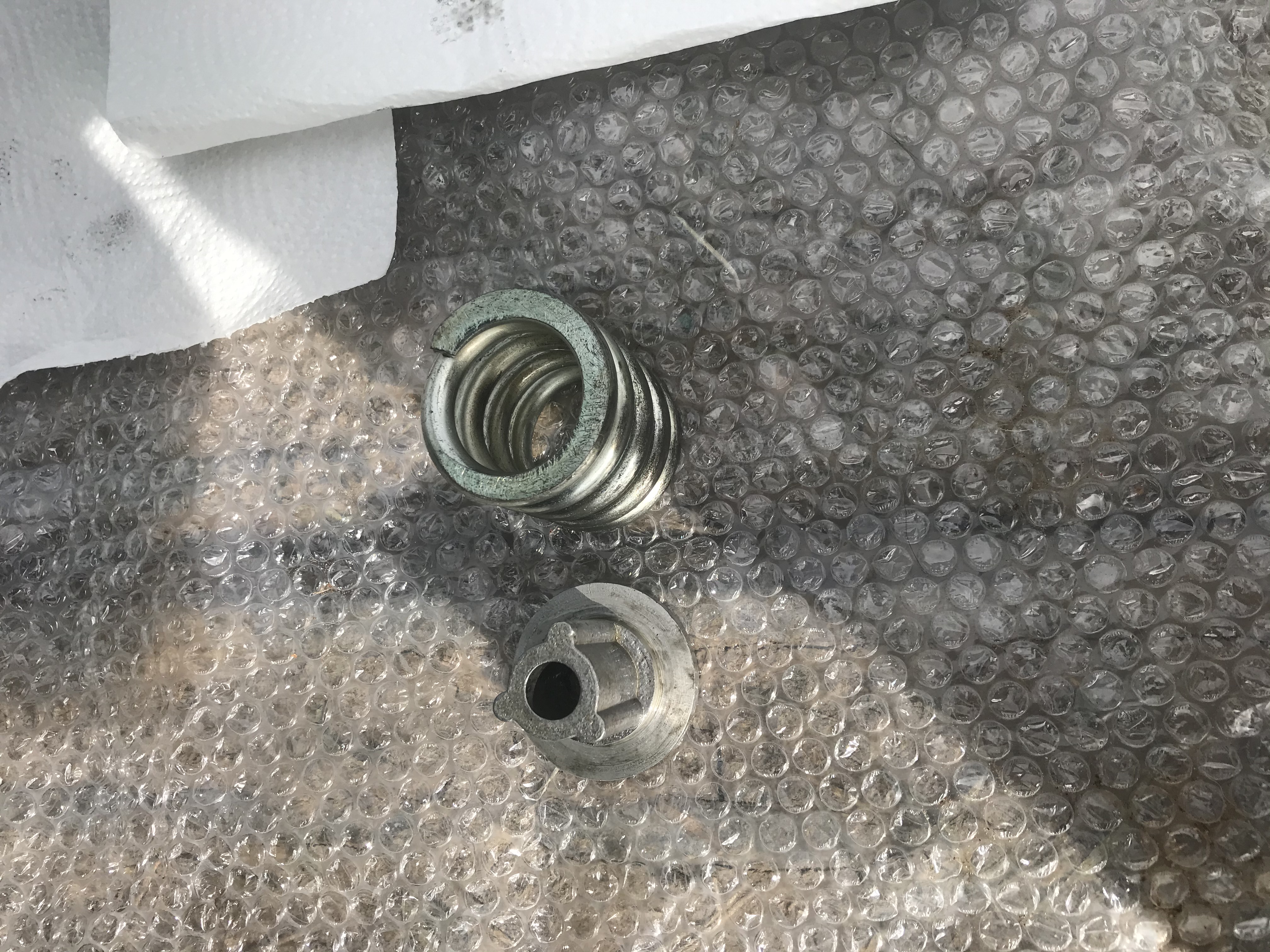

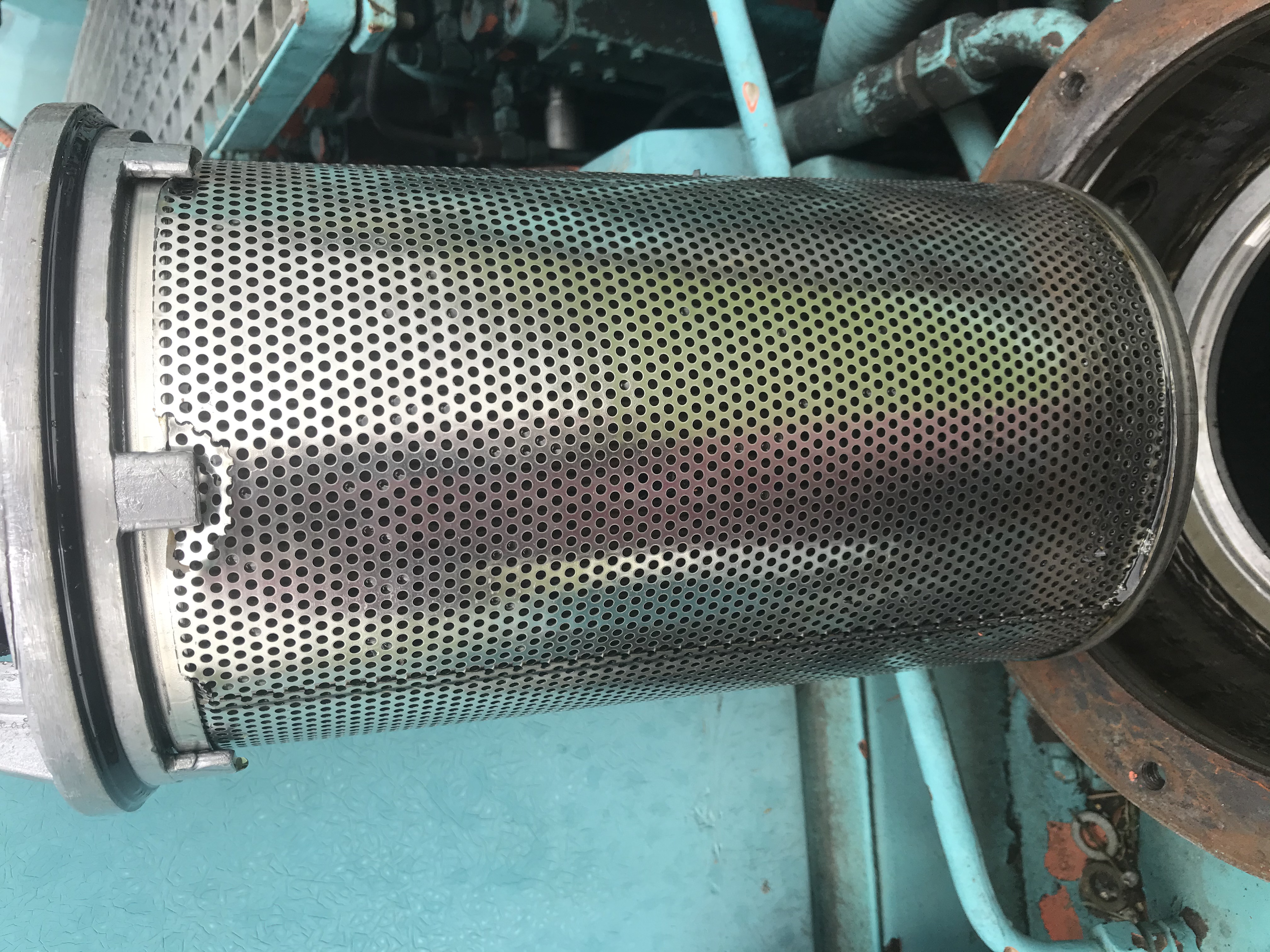

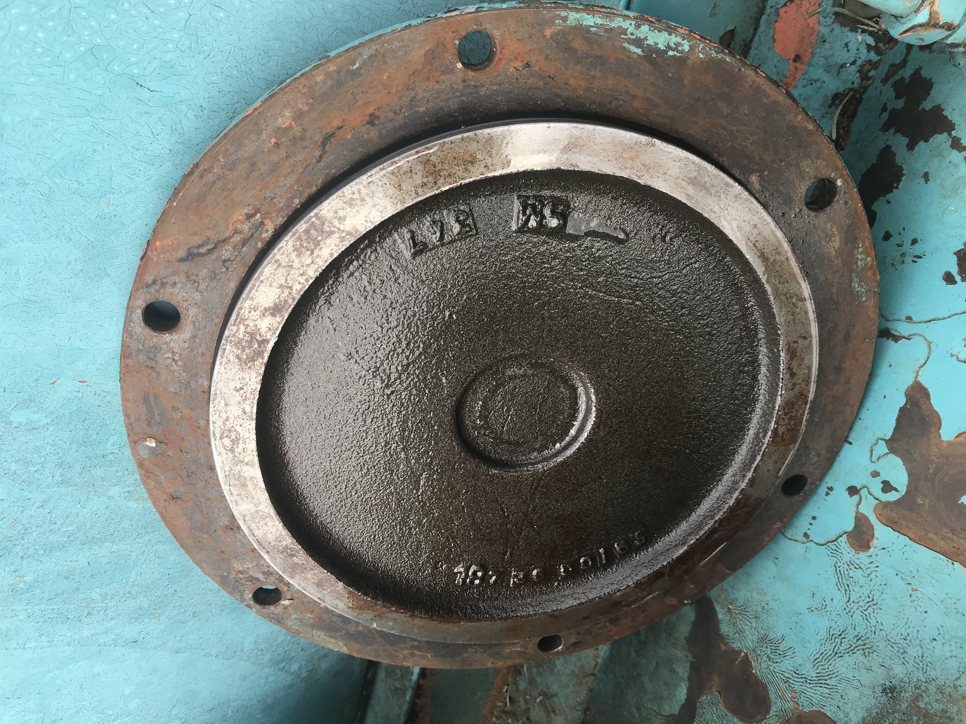

Deckel abgenommen

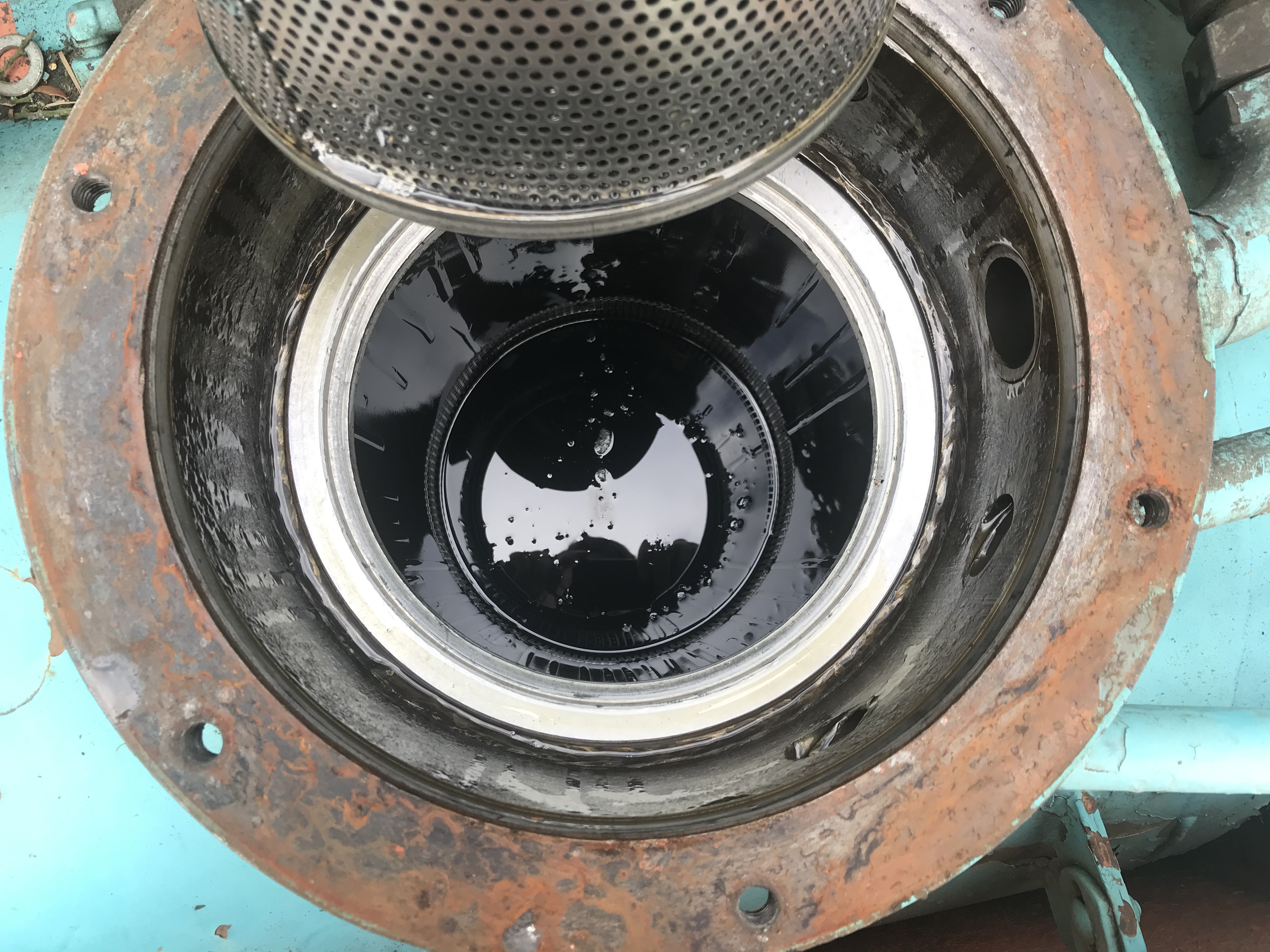

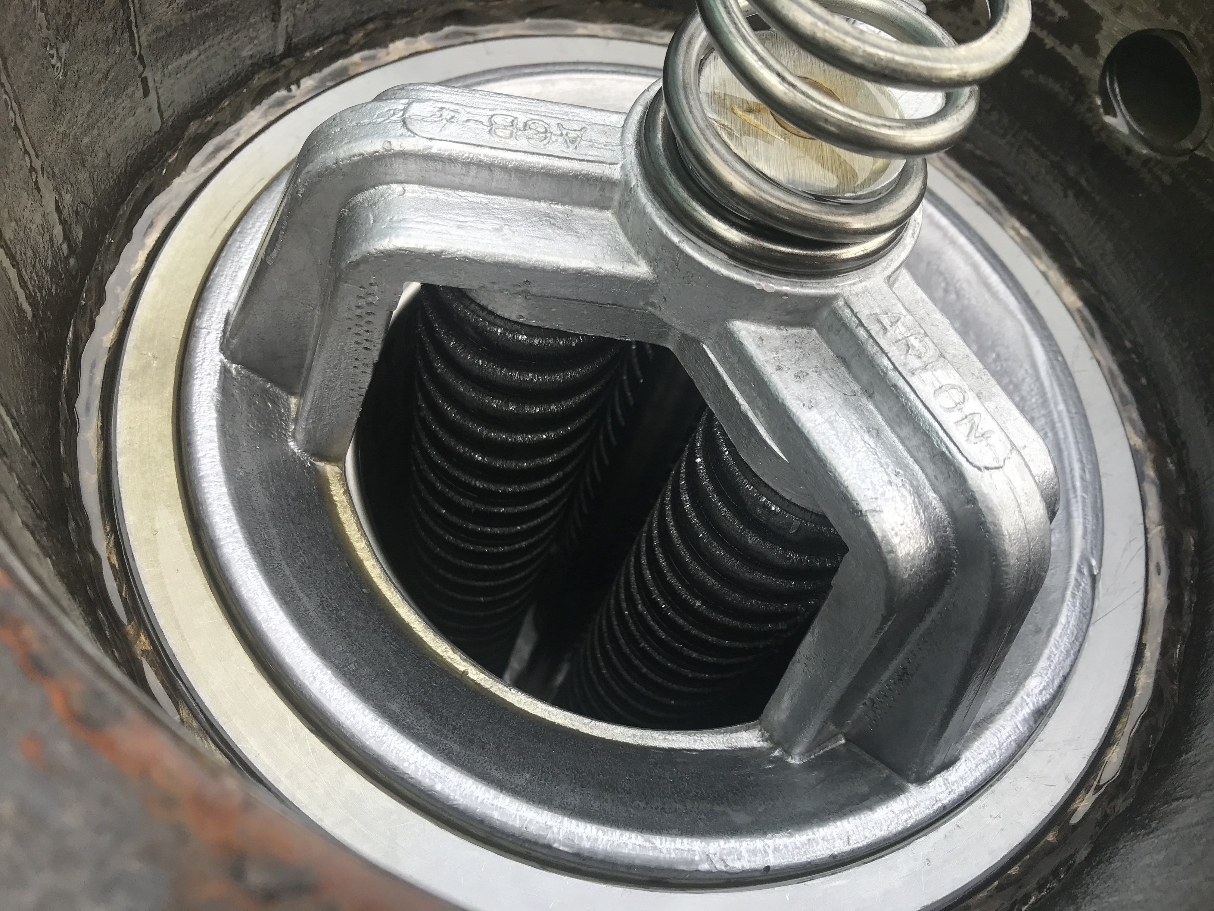

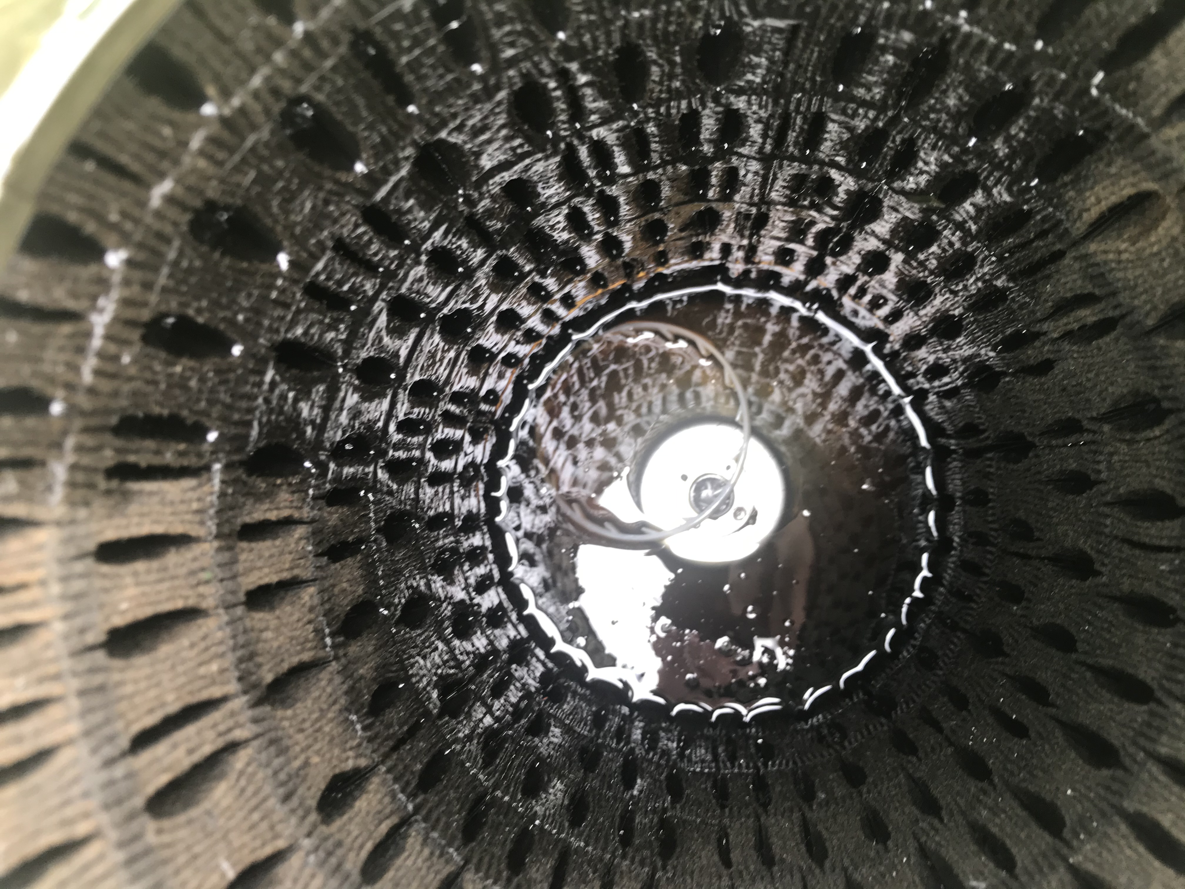

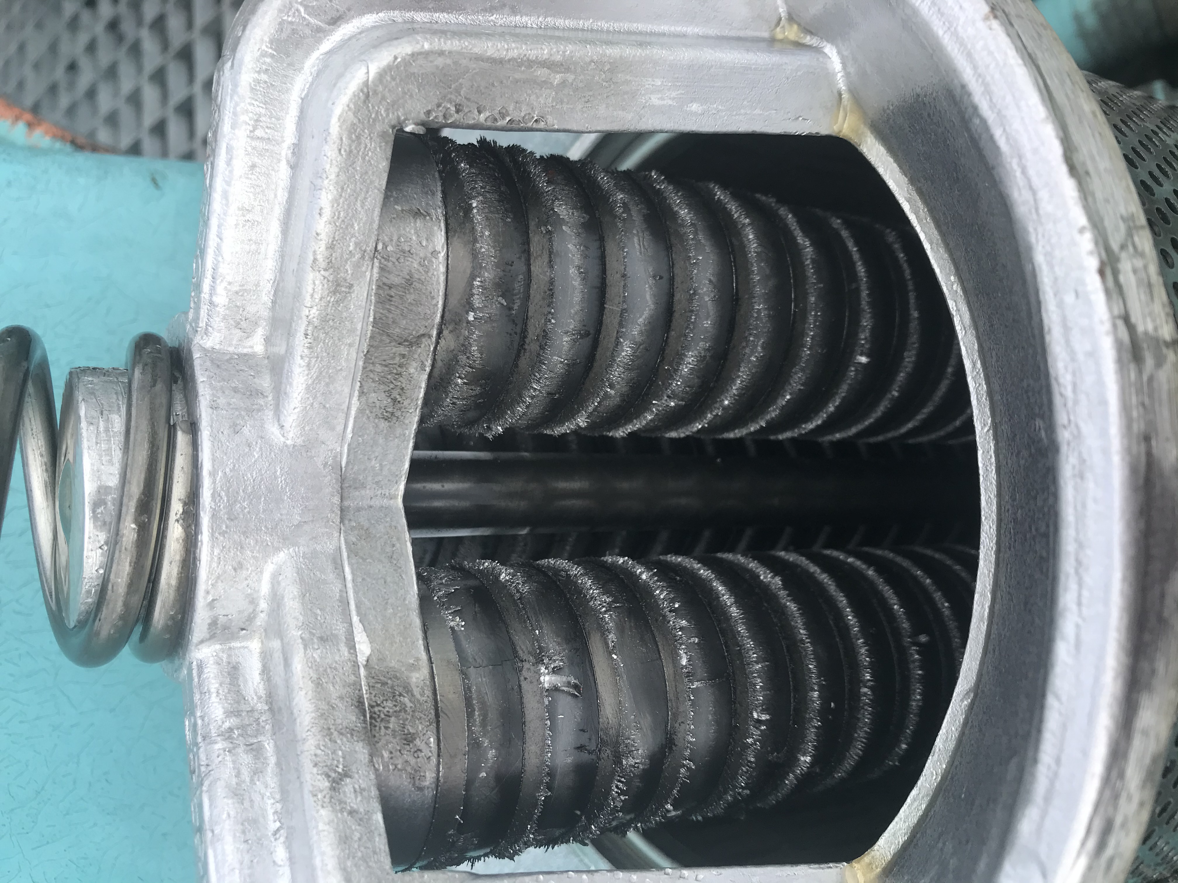

Ansicht von oben auf die Filterkammer mit Magneten

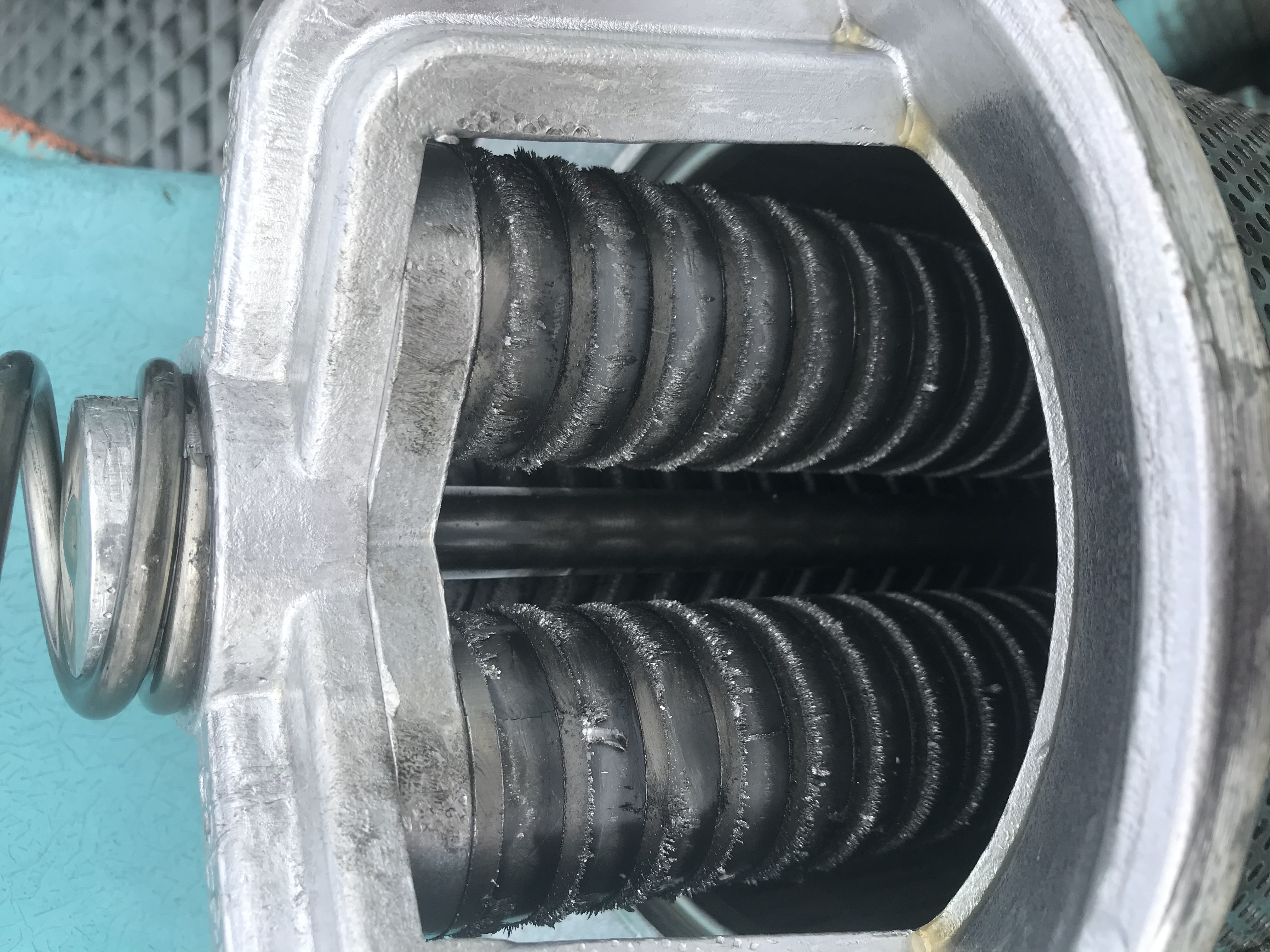

Abrieb an den Magneten
Magneten mit abrieb

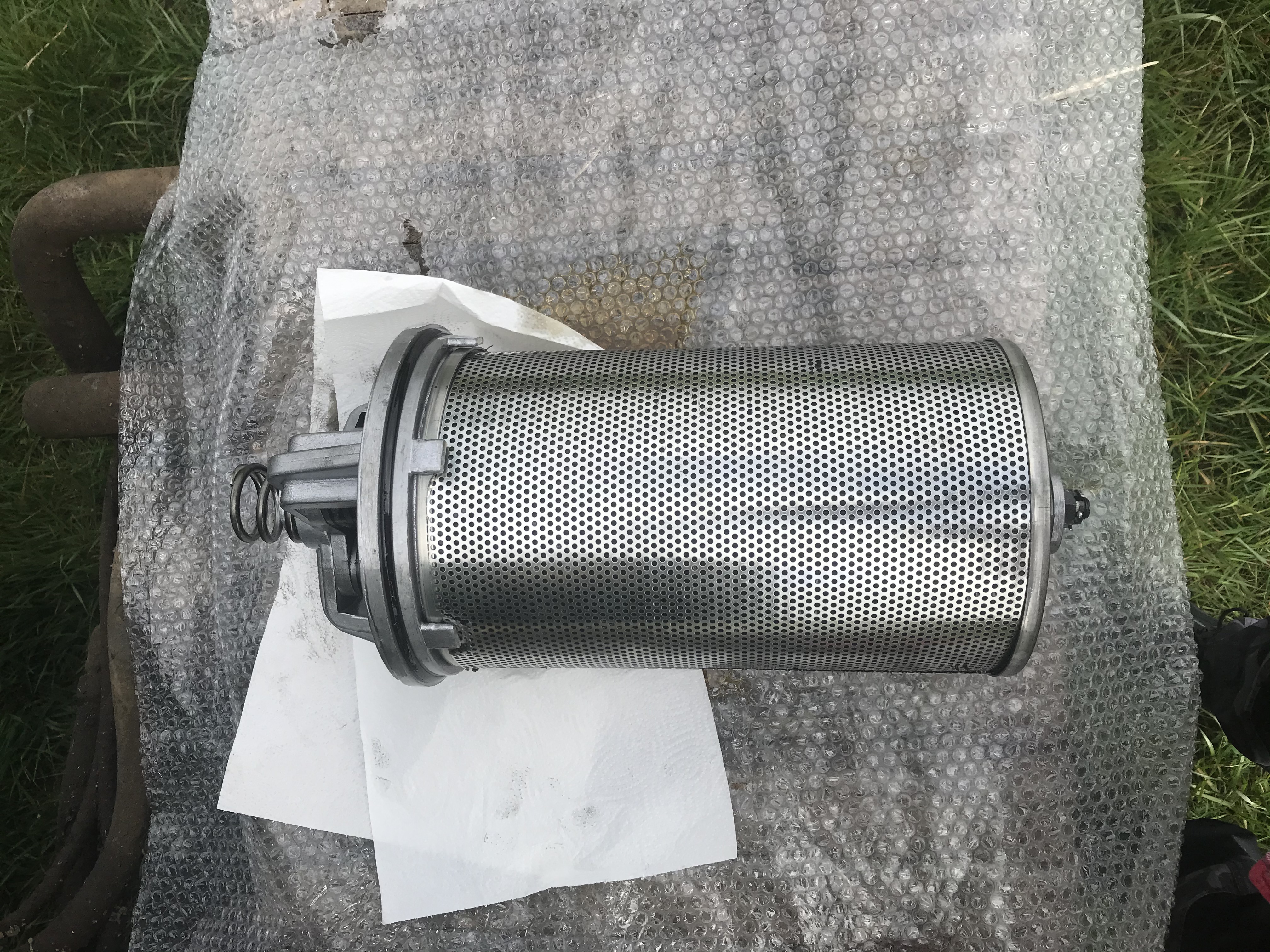

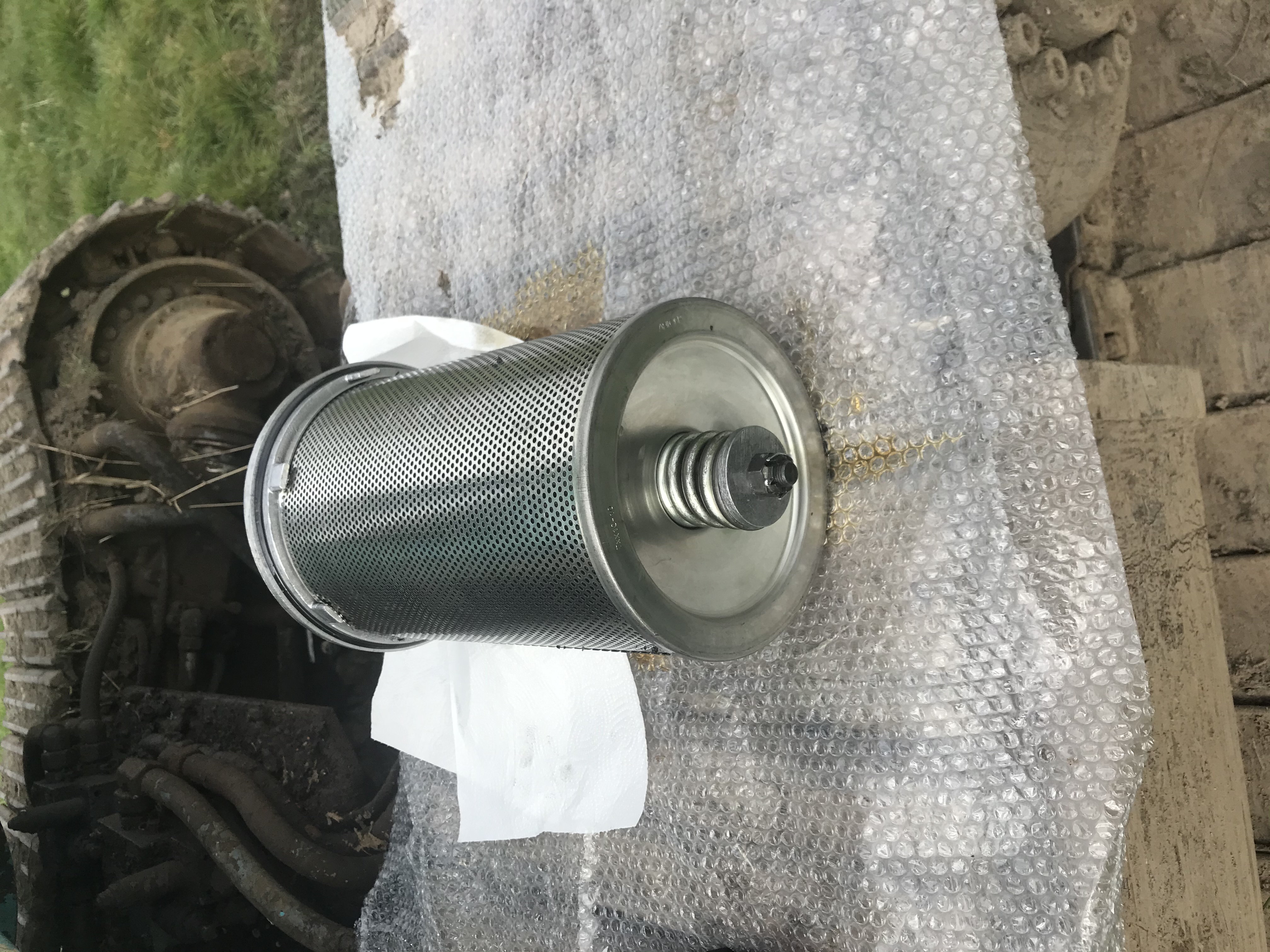

Filter von innen...nicht mehr wirklich zu gebrauchen
