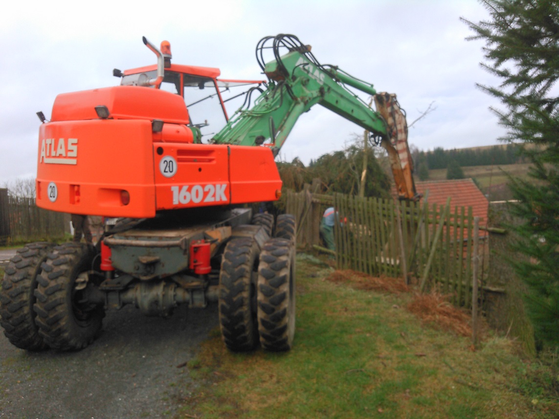

Hier noch ein Bild nich die beste qualität aber na ja man sieht den bagger.
