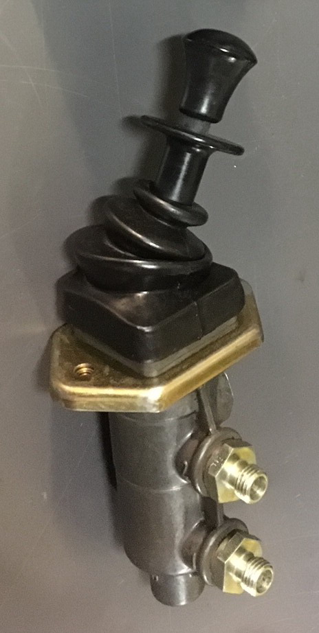

Neue Frage, bzw. neues Problem:
seit neuestem geht der Straßengang (Pneumatikventil links vom Sitz) nur sehr wiederwillig rein. Ich habe hier schon die Suchfunktion bemüht und einige Postings zu dem Thema gefunden. Aber mein Problem liegt da irgendwie anders:
Wenn ich per Pneumatikventil den Straßengang einlegen will, rastet der erst nach ca. dem 5. Mal ein. Das Ventil springt immer wieder in die Neutralstellung zurück. Dabei ist es so, dass er entweder SOFORT wieder zurückspringt (rastet also gar nicht erst ein) oder brav in seiner Straßengang-Position bleibt. Will damit sagen: wenn der Gang drin ist, ist er drin und springt nicht wieder zurück. Ventil tauschen und fertig oder liegt ein anderes Problem vor?
Zur Veranschaulichung habe ich mal ein Bild von Daniel geklaut und es modifiziert. Es handelt sich um diesen Hebel:

Tausche mal am Ventil oder besser unten am Schaltgetriebezylinder die zwei Luftleitungen und schau, was dann passiert. Ob der Fehler wandert, d.h. der Geländegang nicht schaltet oder ob das Problem weiterhin beim Straßengang bleibt.

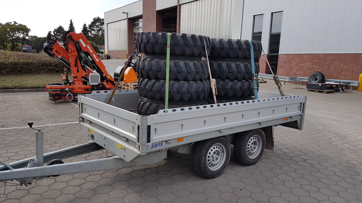

Ansonsten ist nicht viel passiert. Bei ATLAS von der Wehl habe ich 4 neue Kompletträder gekauft und inzwischen abgeholt. Angebaut werden die aber erst wenn der Unterwagen seinen Neuanstrich bekommt.

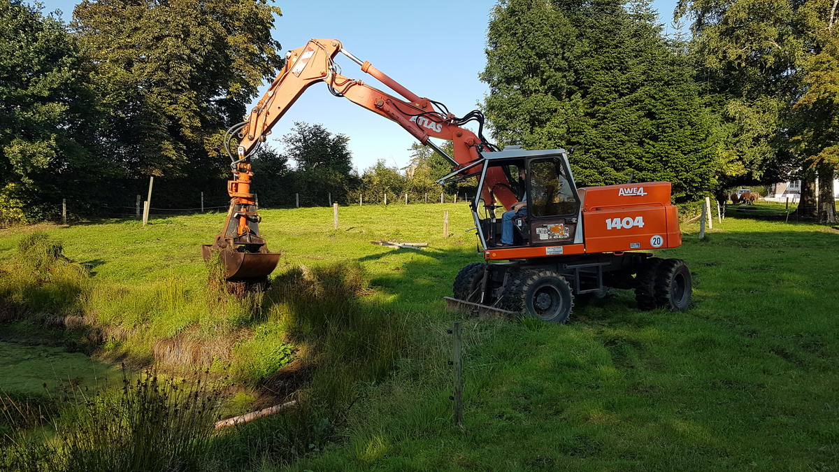

Ansonsten habe ich inzwischen den Bagger mal wieder gebraucht, um einen Klärteich zu putzen, der voll mit schwimmendem Gras war. Das wollte der Sachverständige da nicht länger sehen.

... 4 neuen Kompletträder? Ich zähle 8, oder wird ein Zwilling immer als Komplettrad gezählt?

4 Kompletträder bestehen aus:
- 8 Reifen (Mitas NB38 - die extra breiten ;) )
- 4 Felgen
- 4 Zwischenringe
- 8 Schläuche
- 8 Wulstbänder
Kosten mit MwSt.: 2600€
Gekauft bei ATLAS von der Wehl. Die haben da öfter solche Sätze. Mein Radsatz kommt von einem 160W, der mit den breiten Reifen bzw. Ballonreifen ausgeliefert werden sollte. Wegen Lieferschwierigkeiten wurde er aber zunächst mit den "normalen" Rädern ausgestattet, die ich jetzt habe. Nach 80 Betriebsstunden kamen diese runter und die großen Ballonräder rauf.

Stimmt, sooo schlecht sind sie nicht. Das Profil ist noch gut. Aber sie sind porös und hier und da ist mal ein Schnitt an der Seite. Und ein Reifen scheint 9.00-20 zu sein. Jedenfalls ist er schmaler als die anderen. Aber ich kann die Größe nicht ablesen. Die Felgen sind auch noch sehr gut. Und im März hatte ich auch noch einen nagelneuen Zwischenring gekauft weil der alte zu schmal war und eierte.
Ich kann mich ärgern - vor kurzem hatte ich Plattfuß und ihn reparieren lassen. Die Reparatur des EINEN Reifens kostete beim örtlichen Landmaschinenhändler 350€ :x Ich hätte da an der Stelle gleich alle durch neue ersetzen sollen. Oder zumindest den platten Reifen. Denn für 350€ gibts leicht einen nagelneuen Reifen.
Ich werde die alten Räder verkaufen. Aber erst wenn der Unterwagen seine Farbe bekommt. Wann ich dazu komme, weiß ich noch nicht. Aber wenn's soweit ist, mache ich ordentliche Fotos und biete sie hier zuerst an. Unter ATLAS-Kollegen ;)
