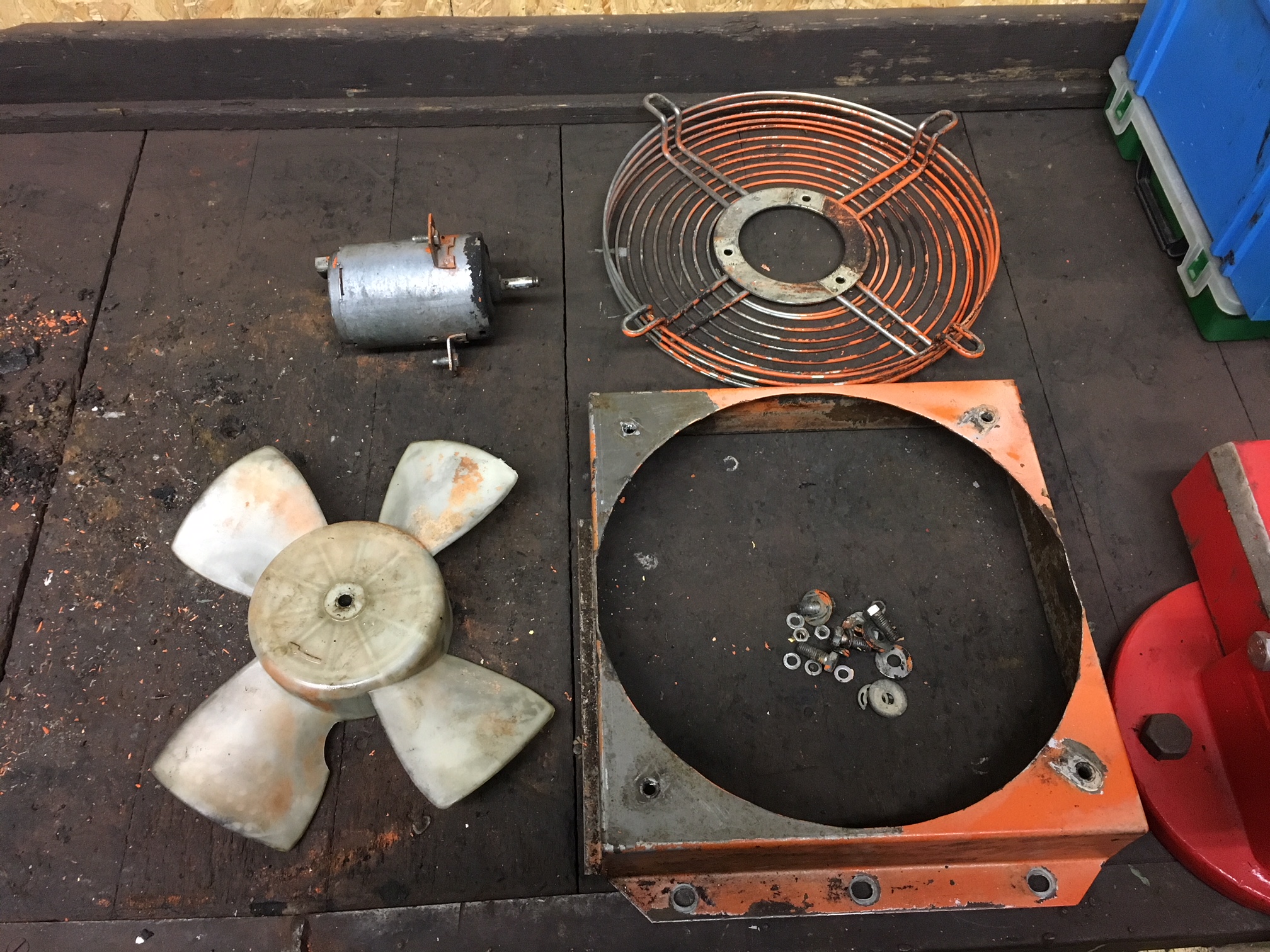

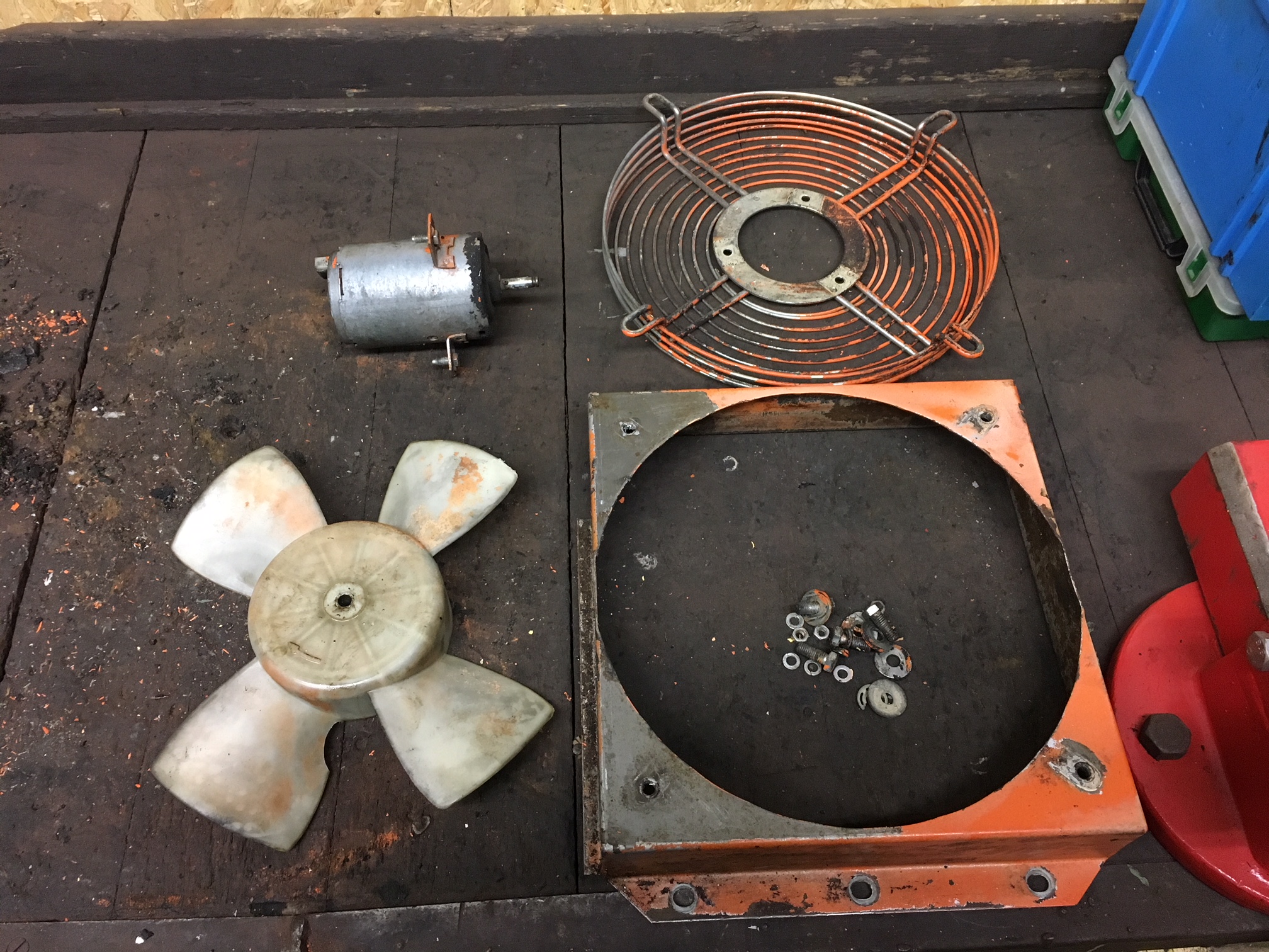

Dann habe ich gestern endlich mit der Freinreinigung angefangen.
Wenn man denkt, man hat eigentlich den ganzen Dreck entfernt,
wird man schnell desillusioniert. :roll:
Der Lüfter beispielsweise war noch randvoll! :D
Naja, morgen gehts weiter... ich will spätestens am Mittwoch lackieren.

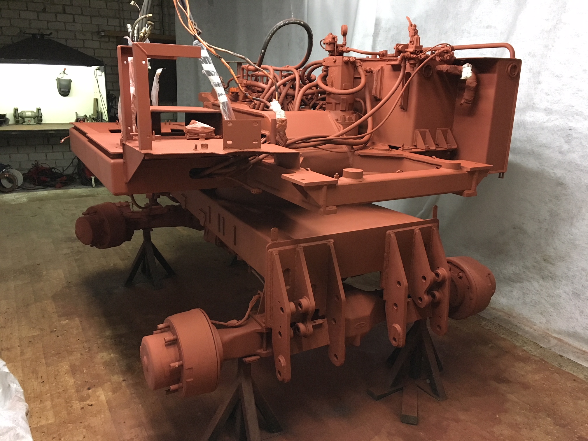

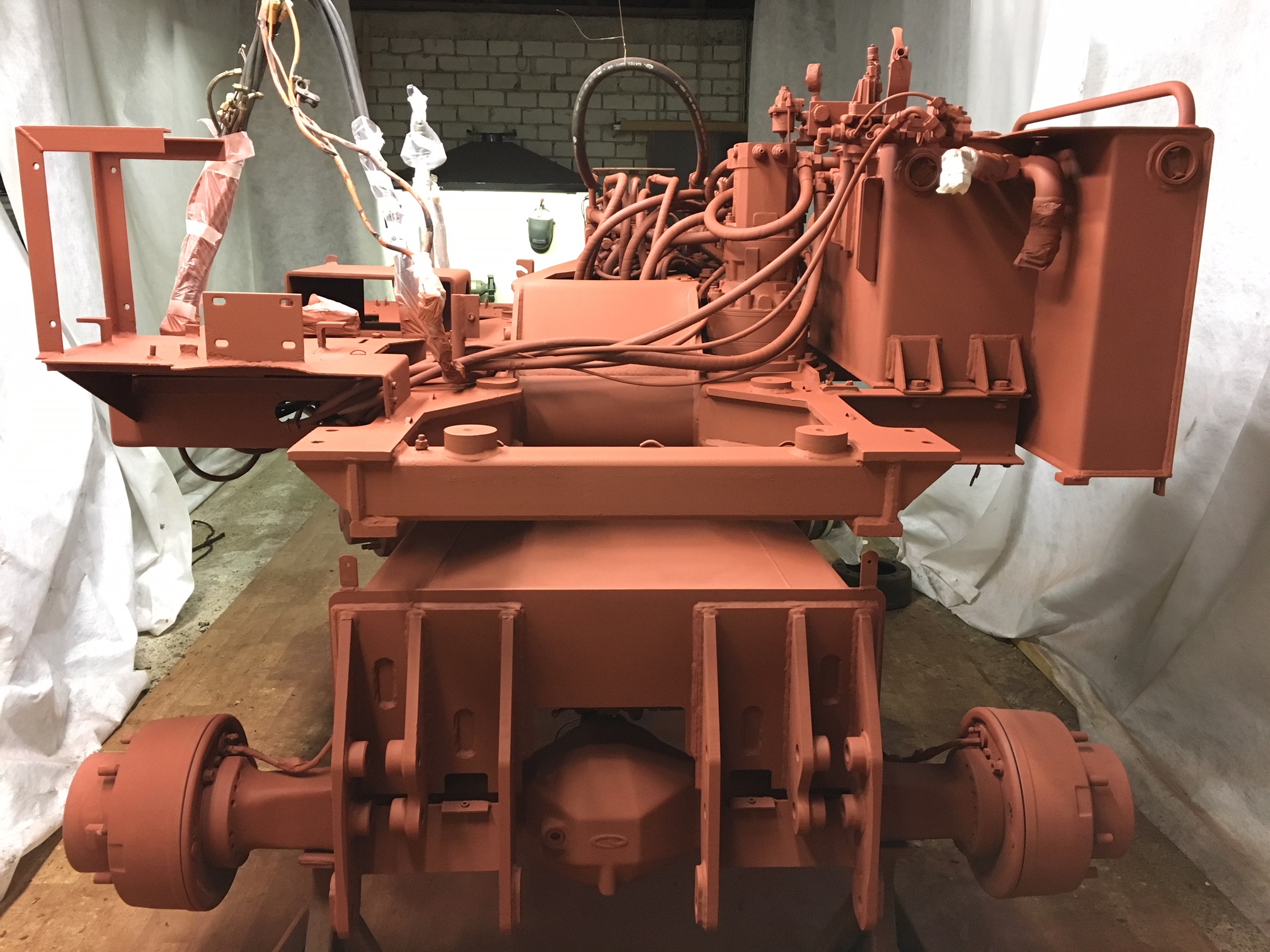

Beitrag von DanielB » Mo 29. Okt 2018, 21:50

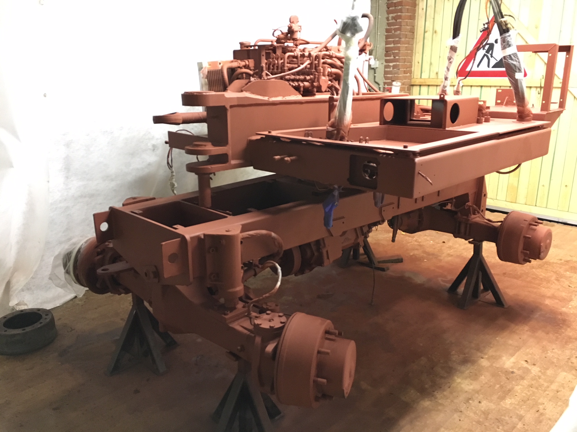

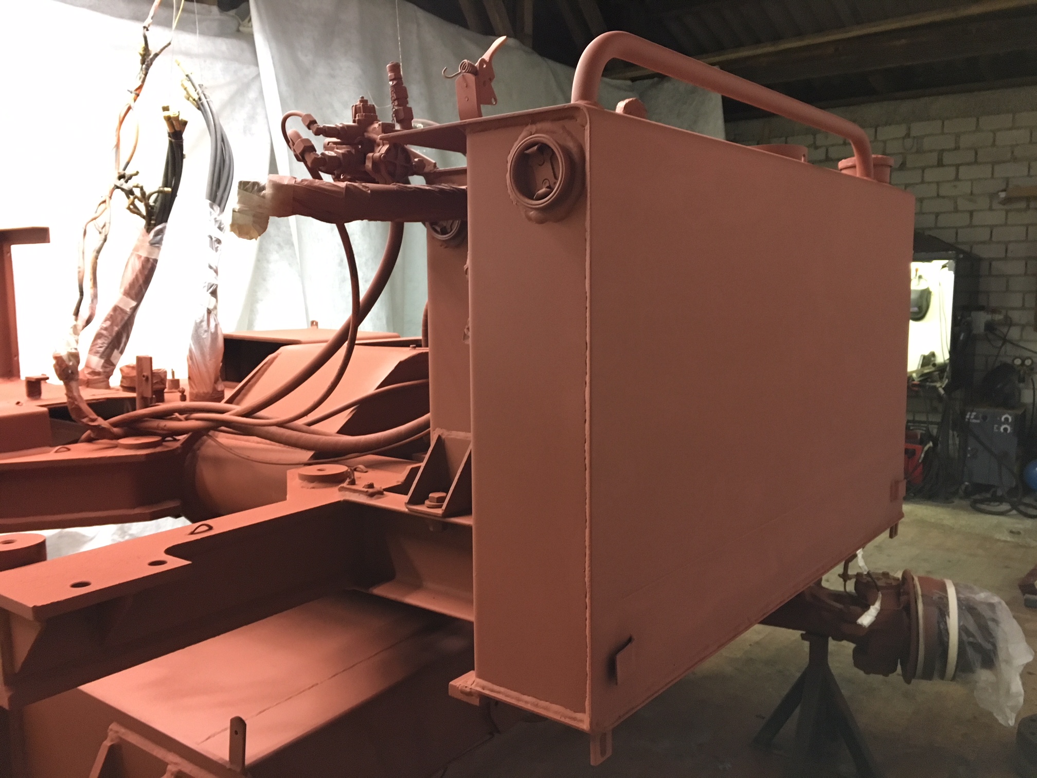

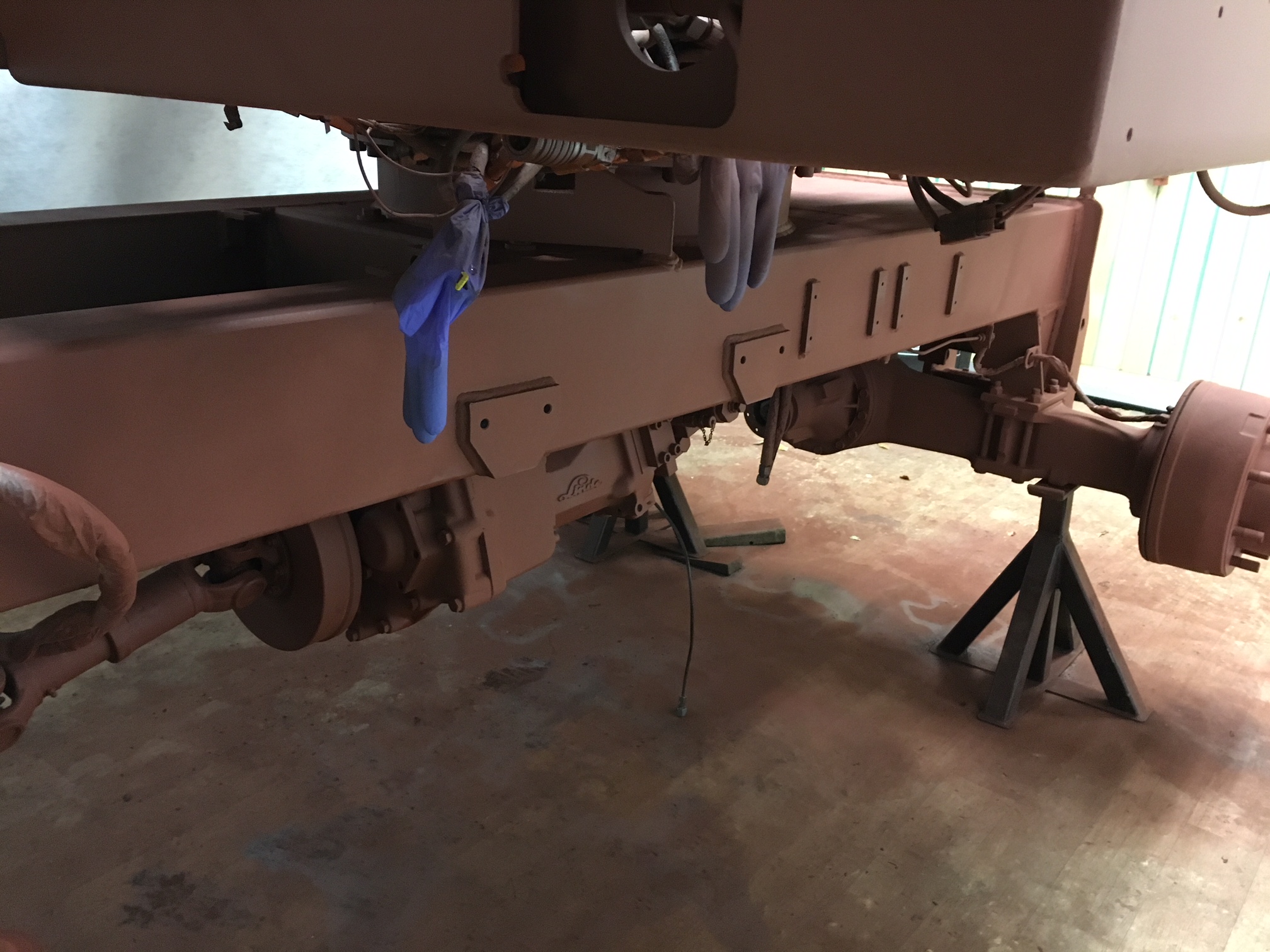

Moin Männer,

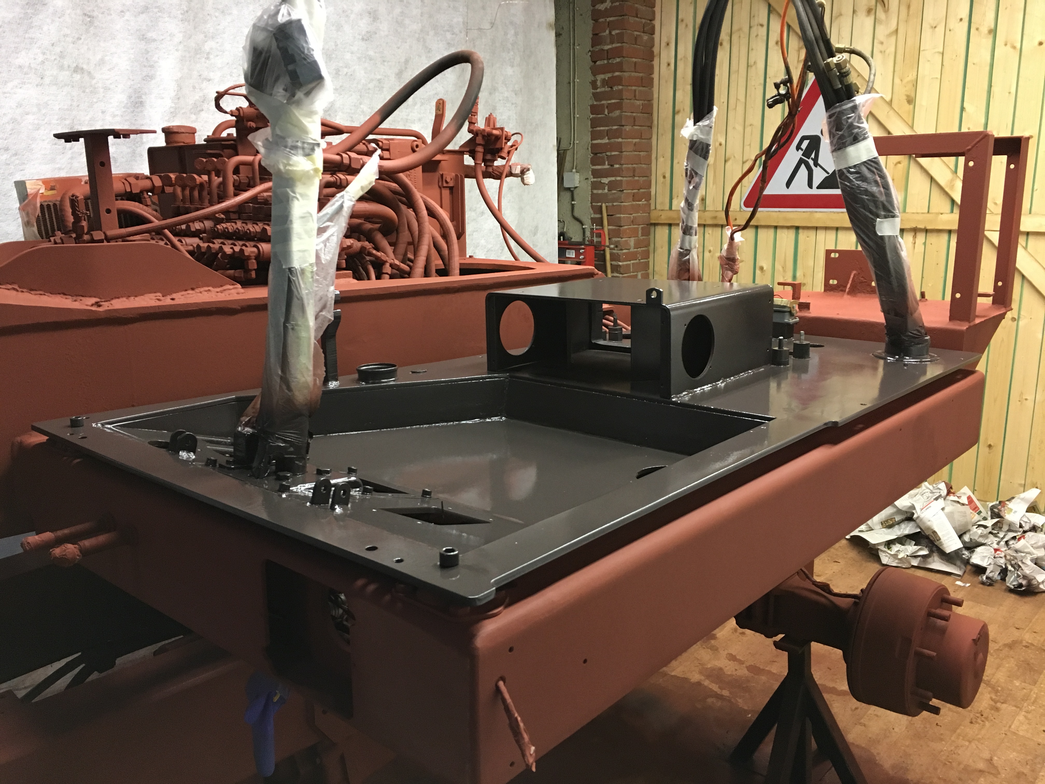

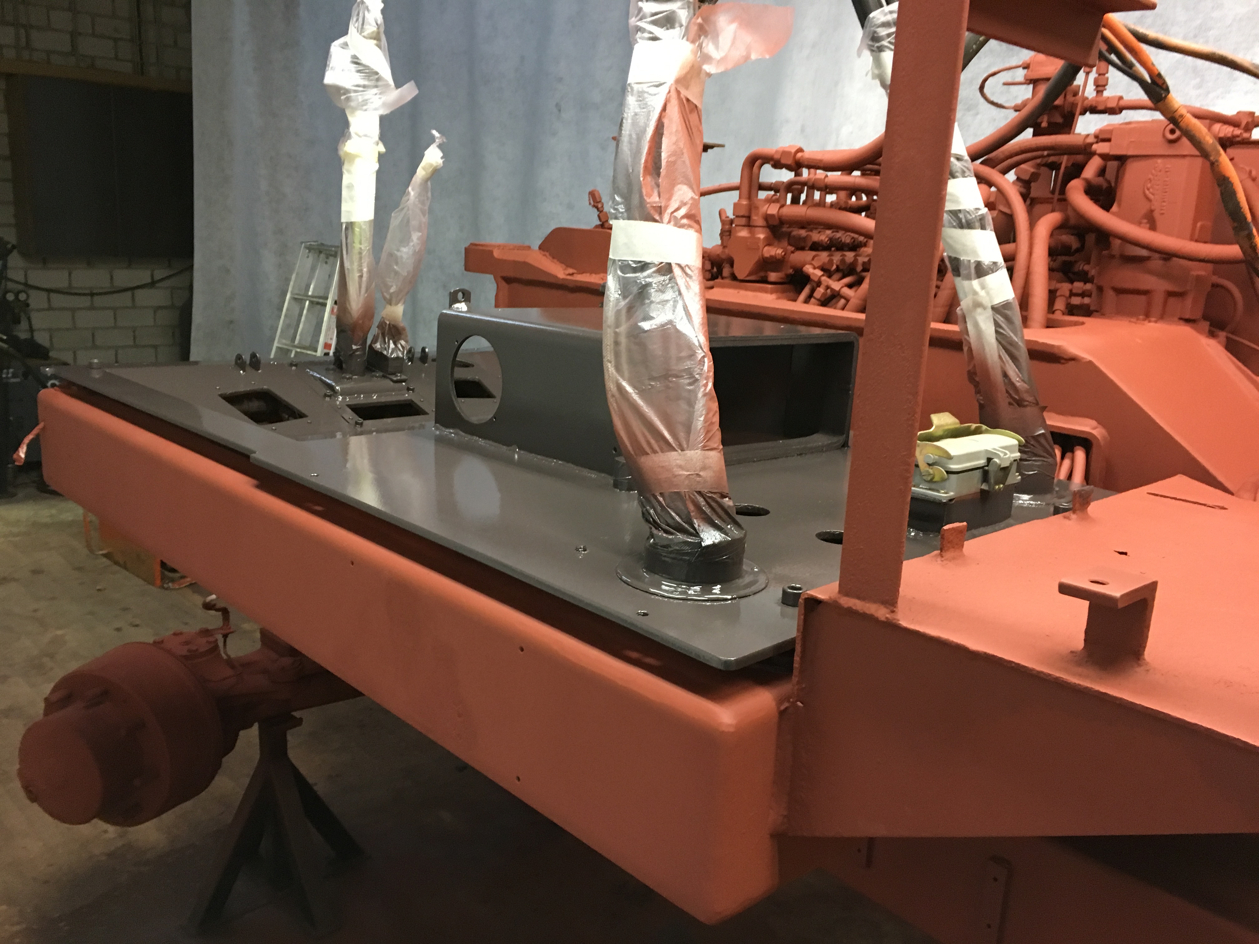

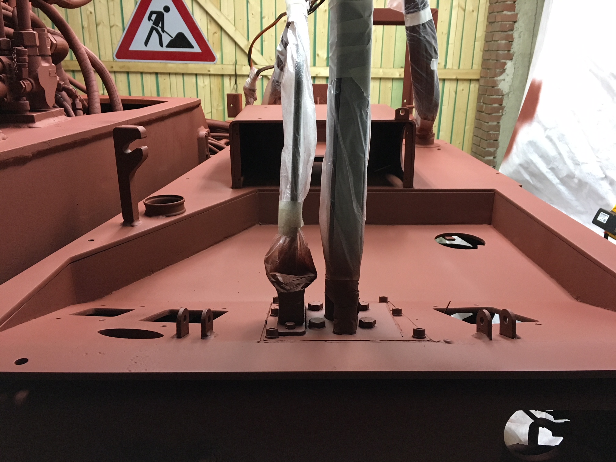

die Grundierung ist endlich drauf! :D

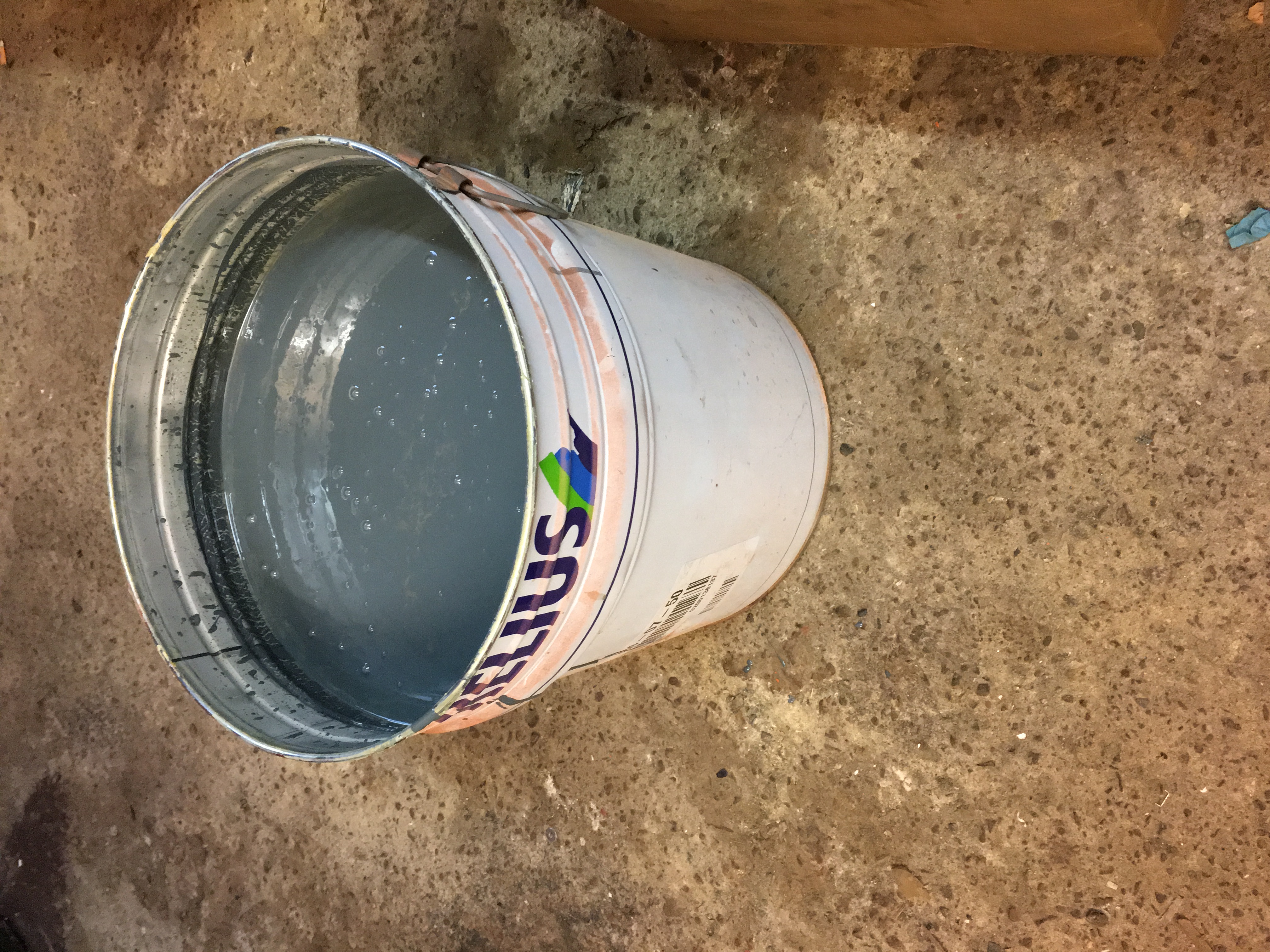

Leider haben mir zwischendurch sowohl meine gute SATA, als auch meine billige China-Pistole
einen Strich durch die Rechnung gemacht. Trotz kräftiger Verdünnung wollte die Grundierung einfach
nicht fließen.
Dann musste ich leider an der ein oder anderen Stelle feststellen, dass ich trotz intensiver Reinigung
nicht alle Schmierreste erwischt habe. Daher werde ich an ein paar Stellen die Grundierung/Schmiere
wieder entfernen und nochmal überduschen. :lol:
So, nun mal ein paar Bildchen.

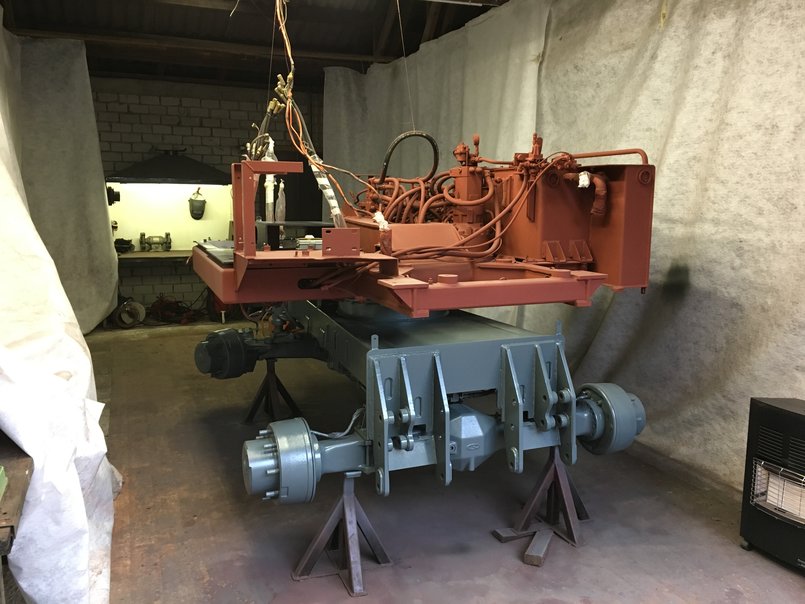

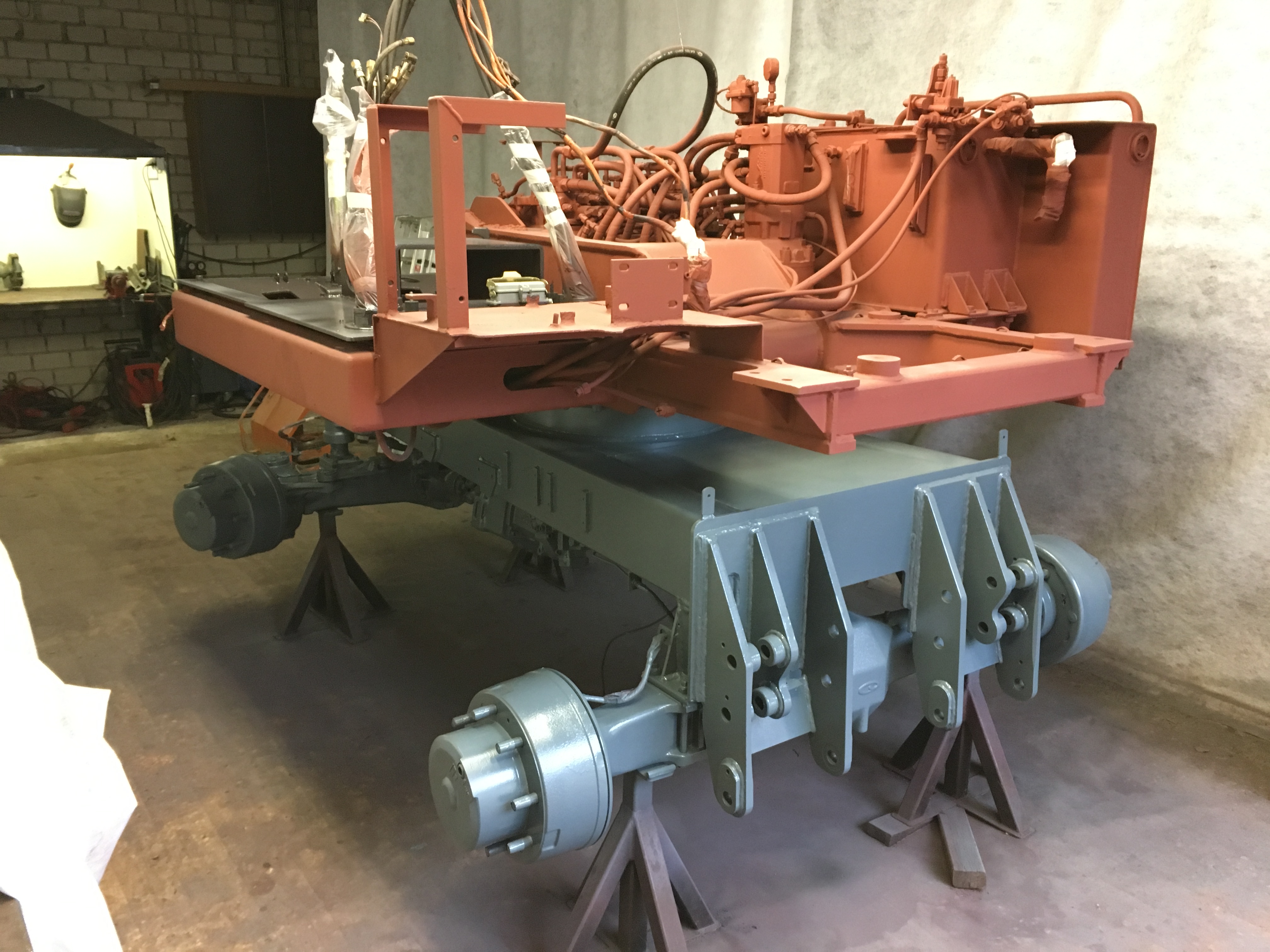

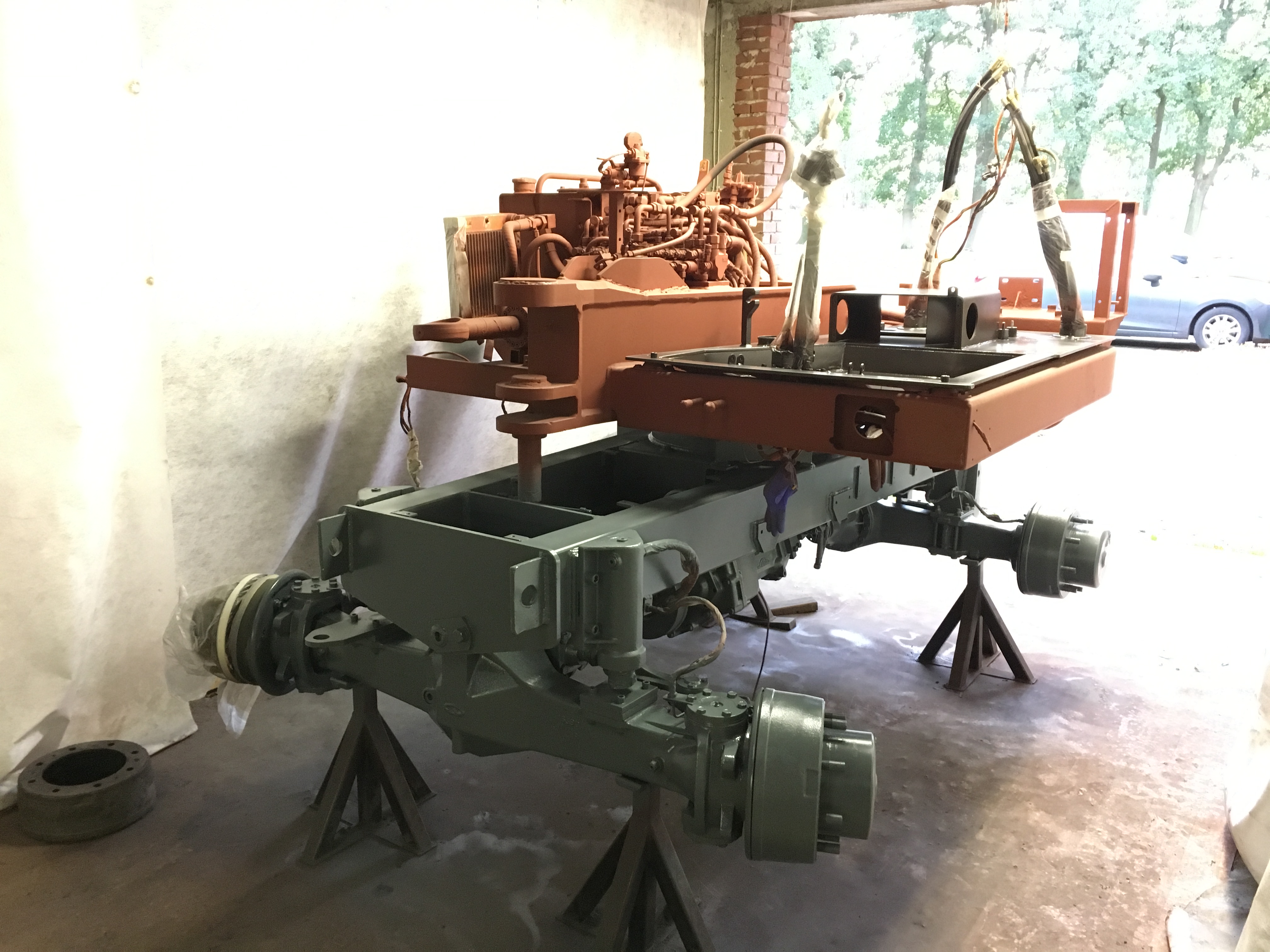

Beiträge: 454
Beitrag von DanielB » Mi 31. Okt 2018, 16:14
Moin die Herren,
heute kam etwas Farbe ins Spiel! :D
Von dem Grau habe ich echt reichlich! Also so ca. 20 Bagger kann
ich damit noch lackieren! :lol:
War krasserweise ein Geschenk! Der Lack lässt sich top lackieren!
Das Orange kommt dann morgen dran!
Beste Grüße aus dem Norden,

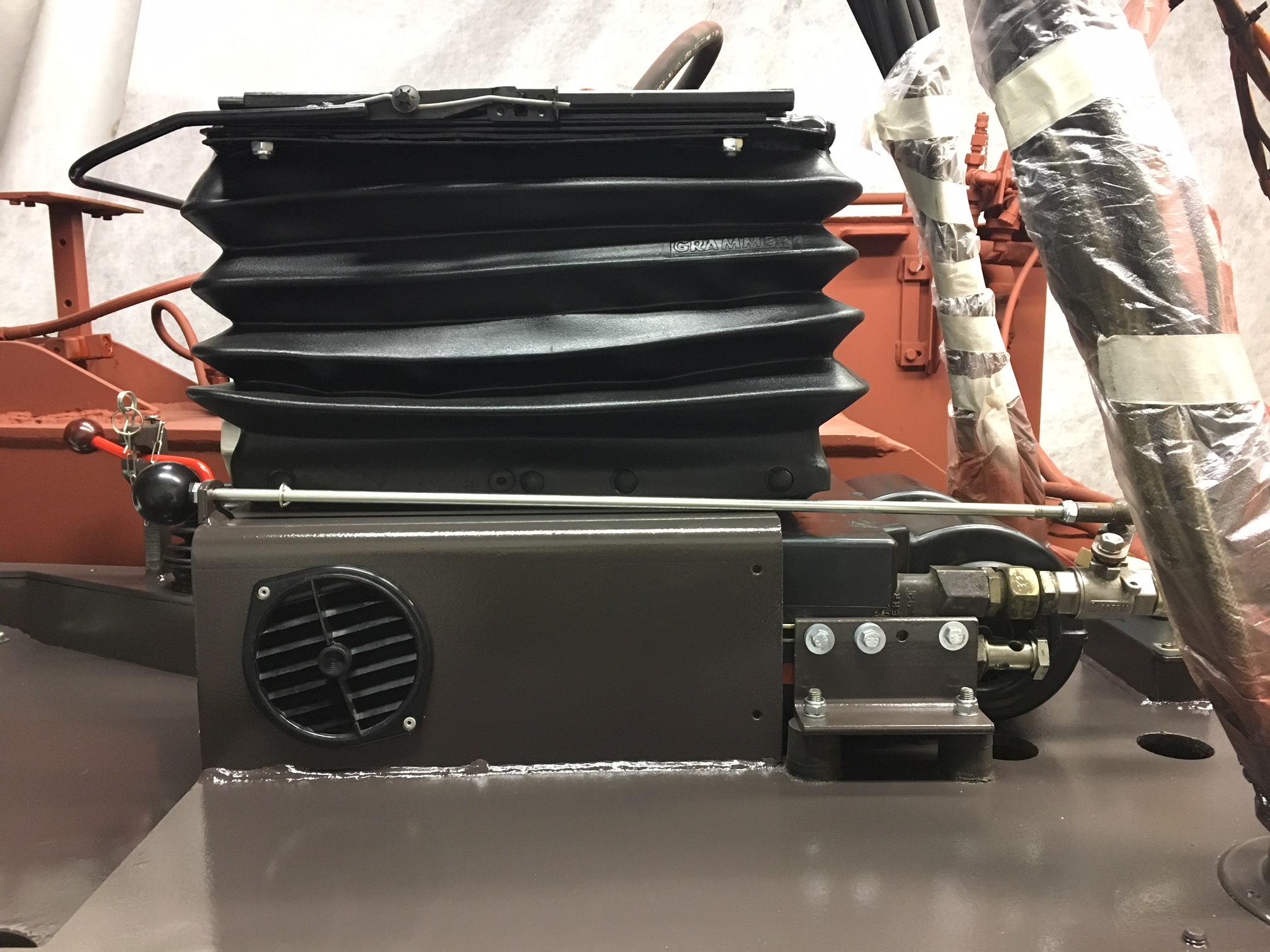

Beitrag von DanielB » Mi 31. Okt 2018, 20:58

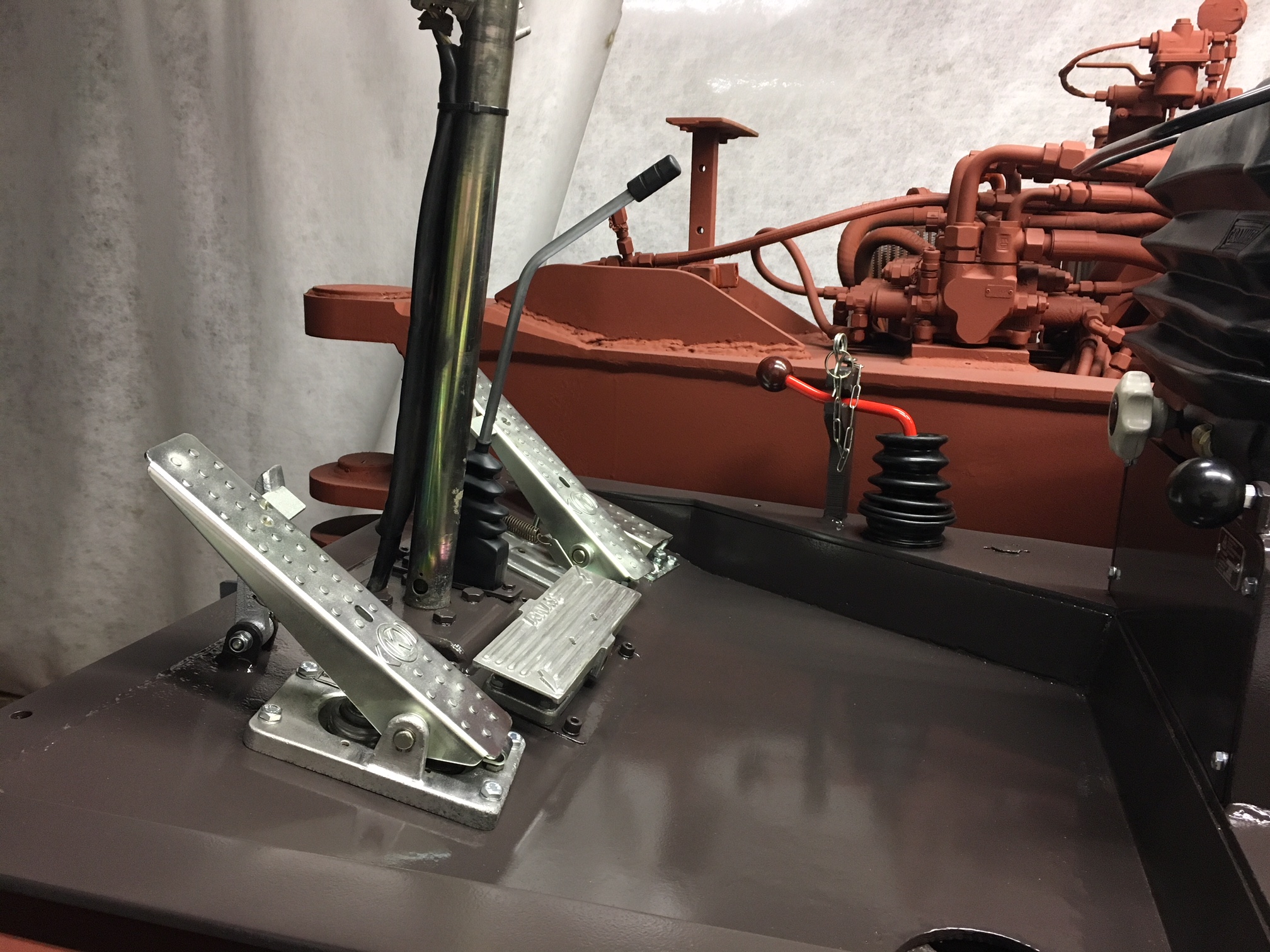

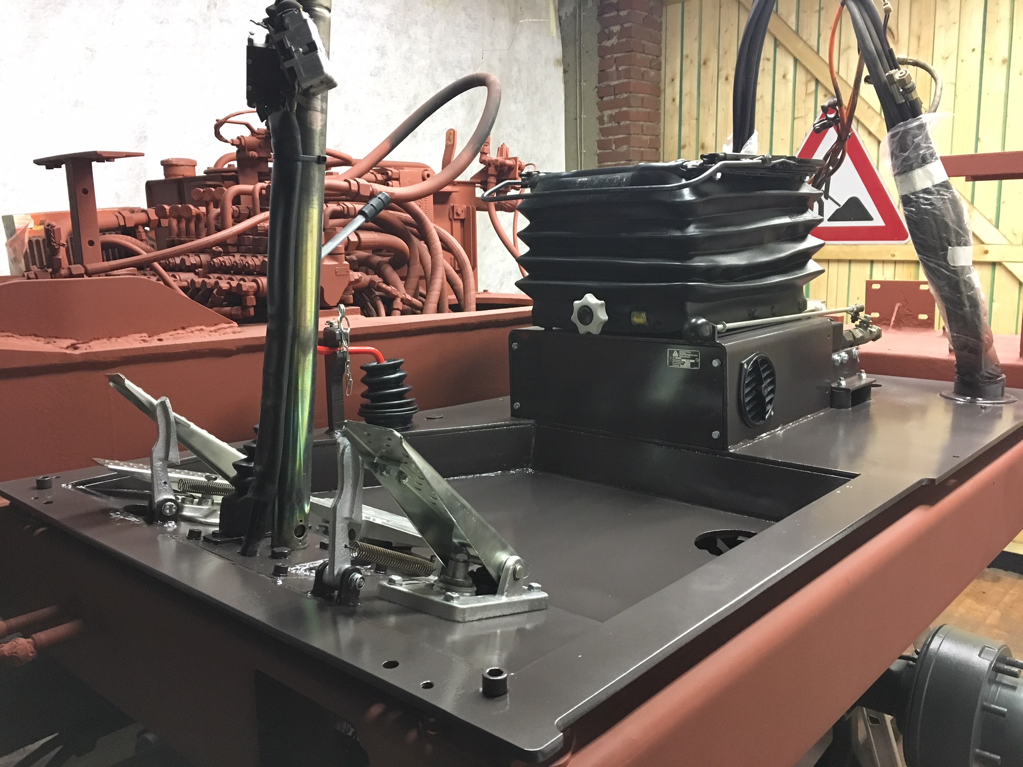

Moinsen,

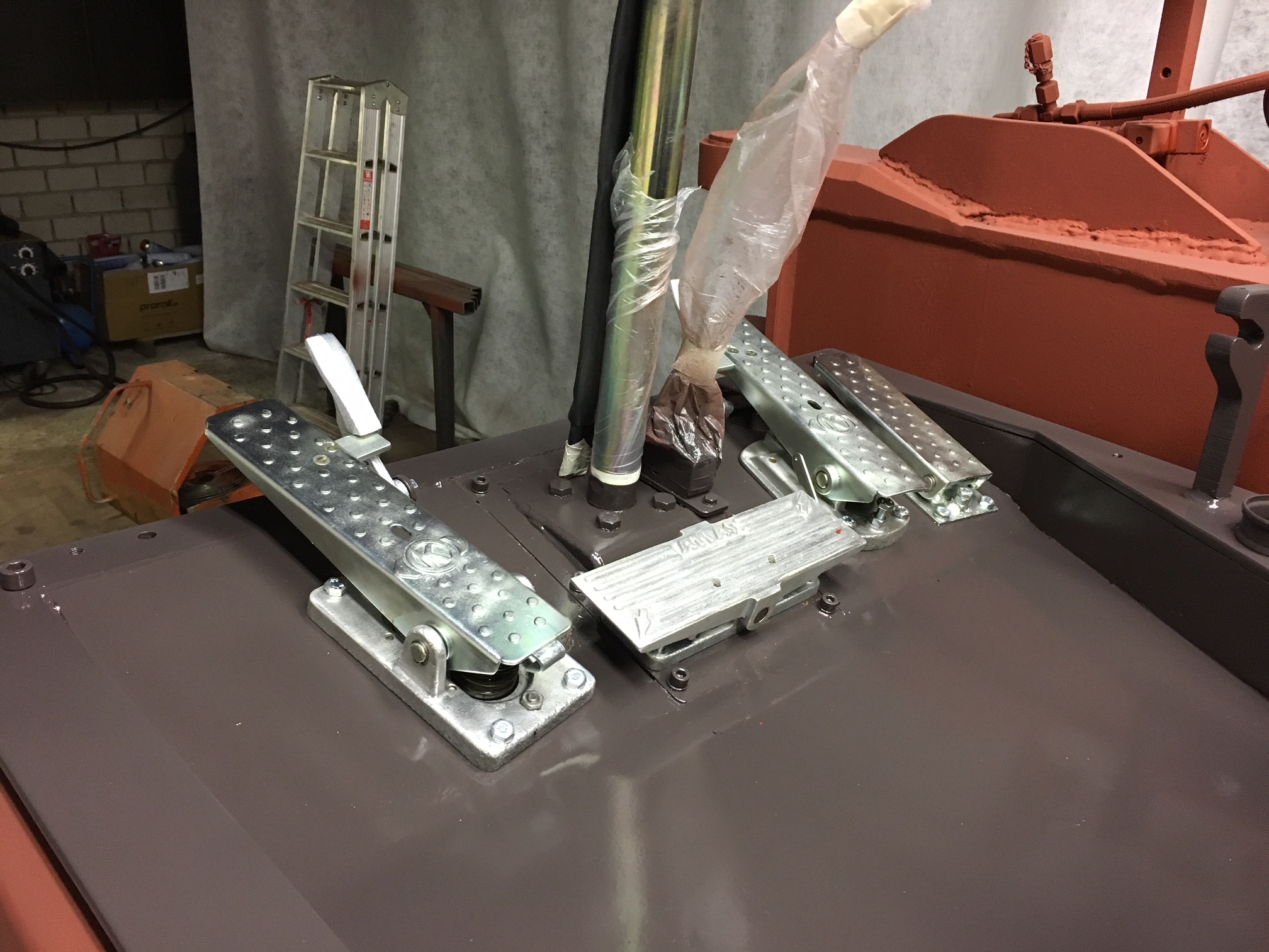

konnte es nicht abwarten und habe schonmal die Pedalerie eingebaut! :D
Dann habe ich mir noch einen "Kran" gebaut,
mit dem ich die Kabine wieder aufsetzen kann.
Schönen Abend,

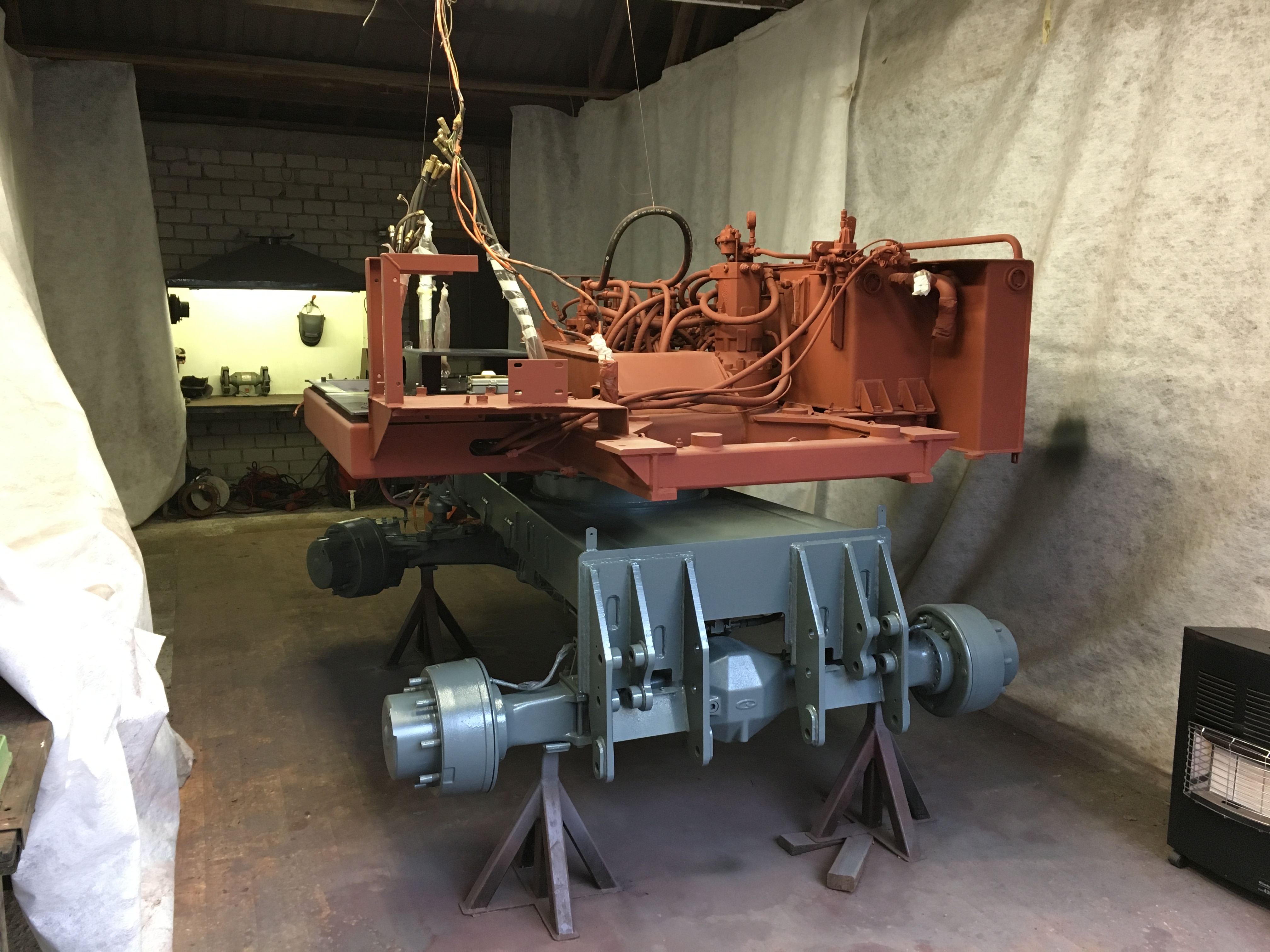

Beitrag von DanielB » Do 1. Nov 2018, 22:03
Moin Männer,
vielen Dank für die Blumen!!! :D
Ich freue mich sehr, dass euch mein Projekt so gefällt!
Heute wollte ich eigentlich das Orange lackieren, aber es war so arschkalt in der Werkstatt,
dass ich kein gutes Gefühl hatte.
Aber nichts tun geht ja auch nicht! :o

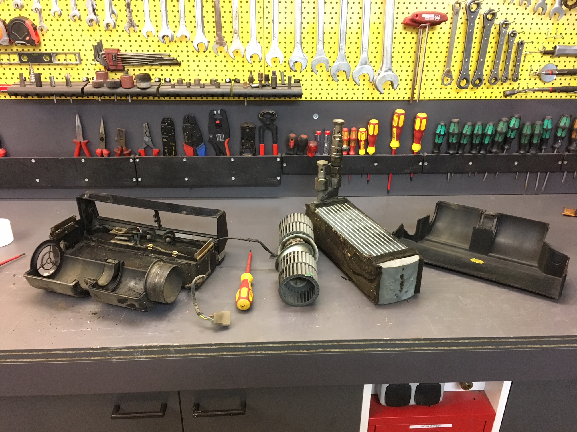

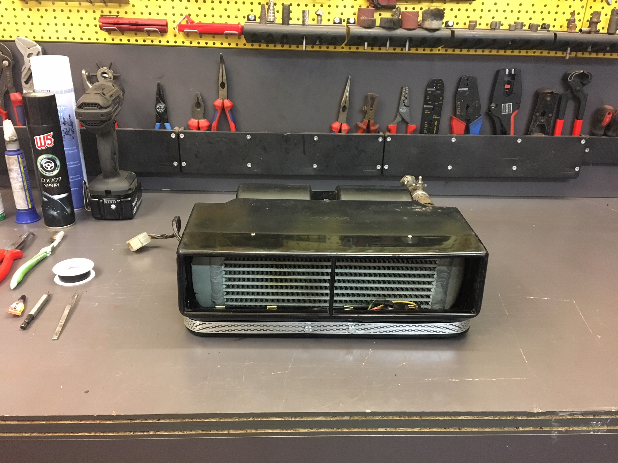

Also habe ich mir mal die Heizung vorgenommen... putzen, putzen. putzen.
Dann habe ich noch den leckenden Kugelhahn ersetzt.
Alles wieder rein in den Bagger und noch schnell die Sitzkonsole angeschraubt...
...nun heißt es Daumen drücken, dass am Wochenende die Temperatur mitspielt.
