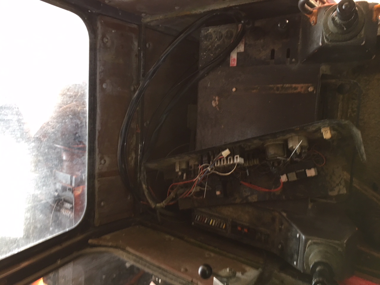

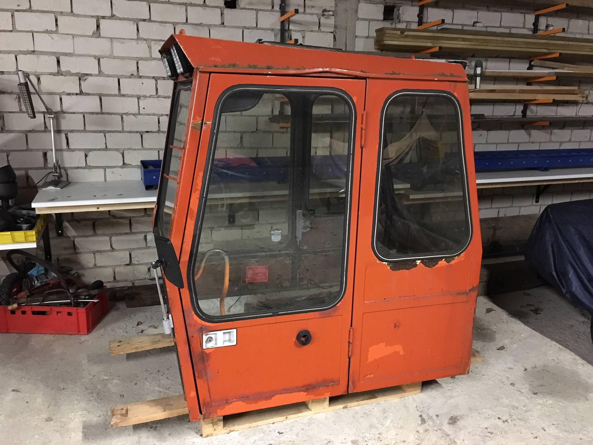

Heute habe ich logelegt mit der Demontage der Kabine.
Das gute ist, dass der originale Aschenbecher und der originale Zigarettenanzünder
noch vorhanden sind! :D
Zudem sind die Schalter und Anzeigen des Armaturenbretts noch top!
So, nun aber endlich Bilder...!

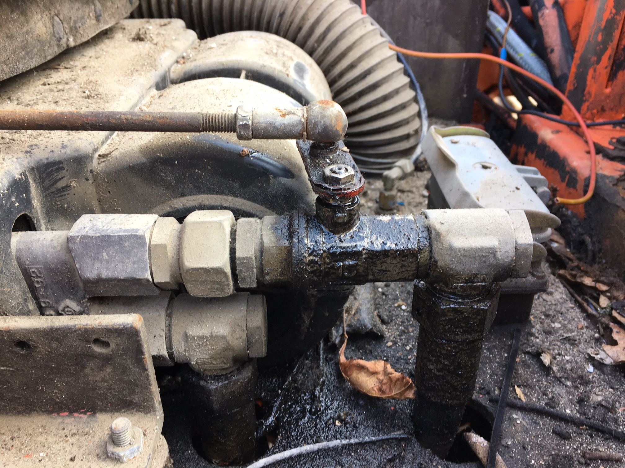

Leckende Drehdurchführung

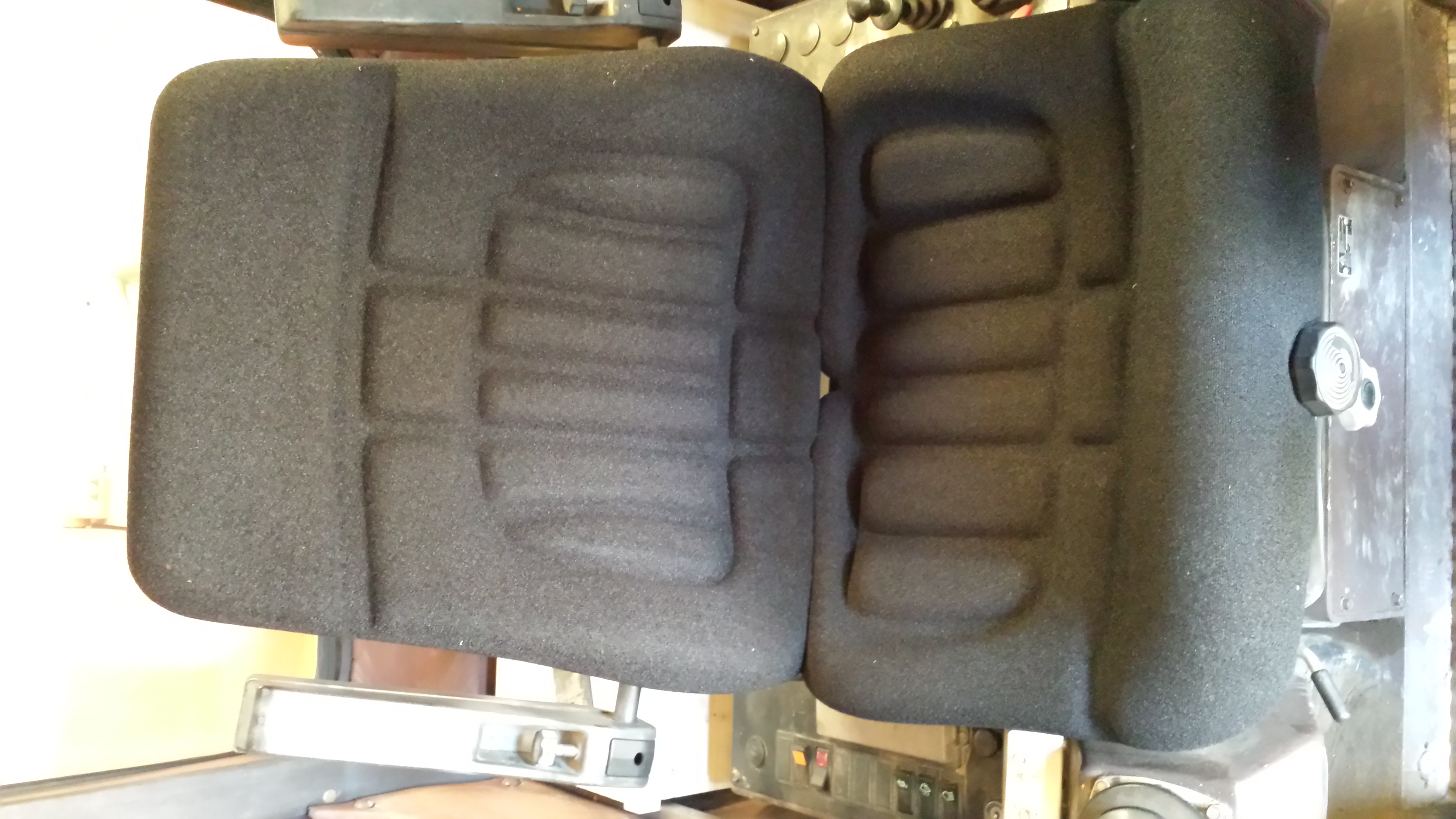

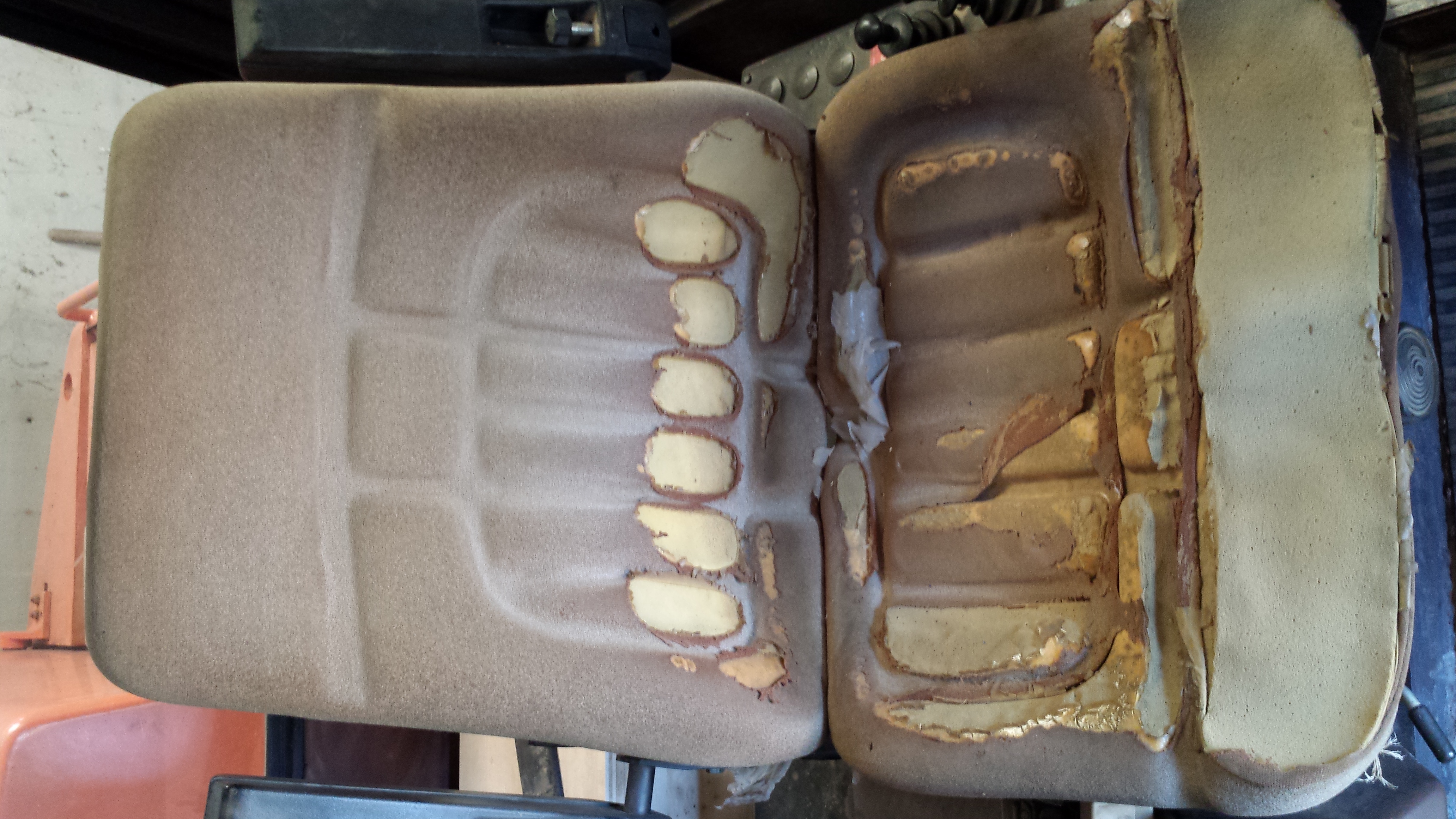

Der alte Sitz

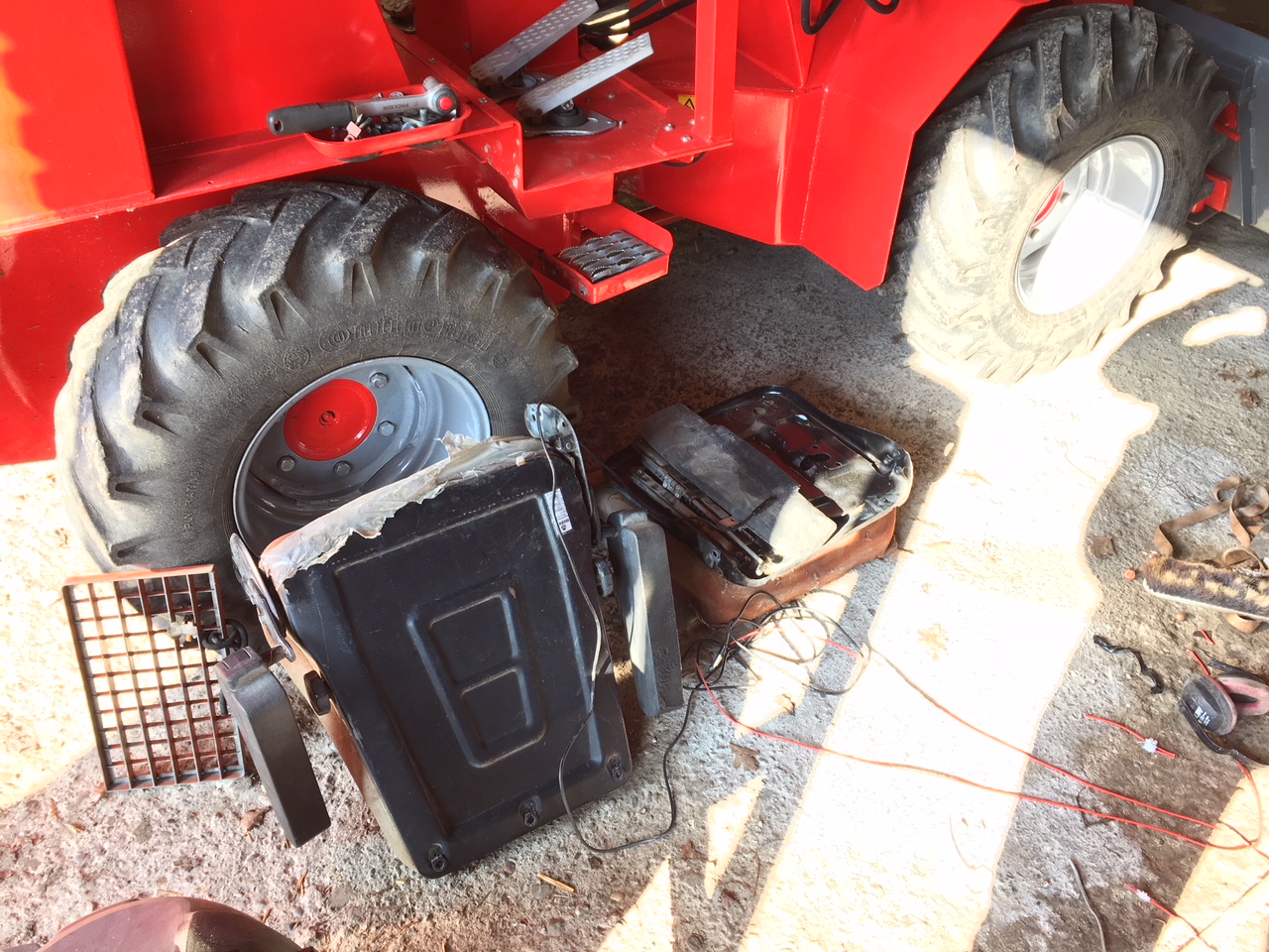

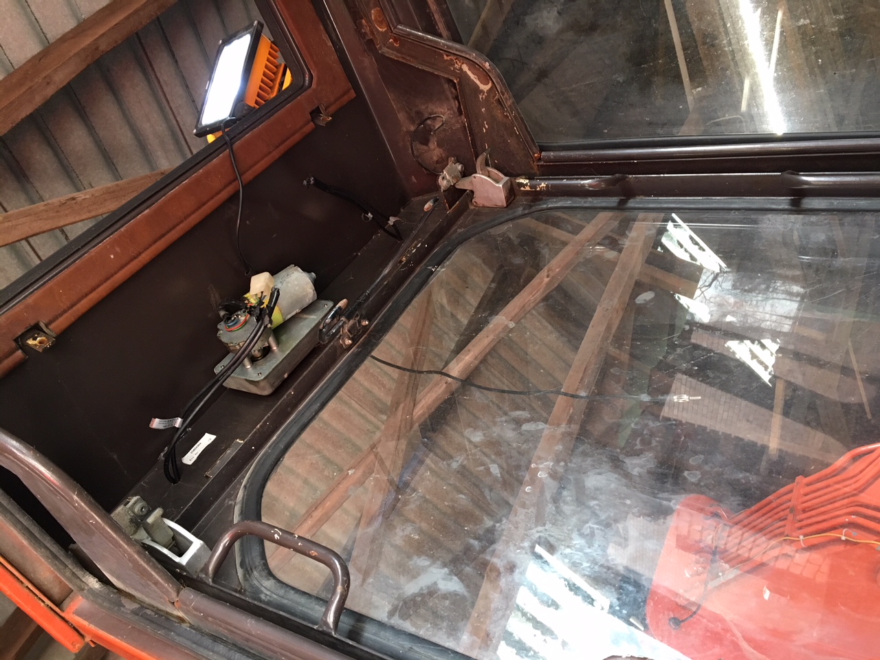

Die ausgebauten Kabinenteile

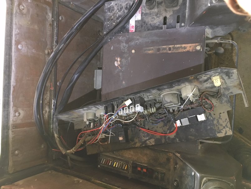

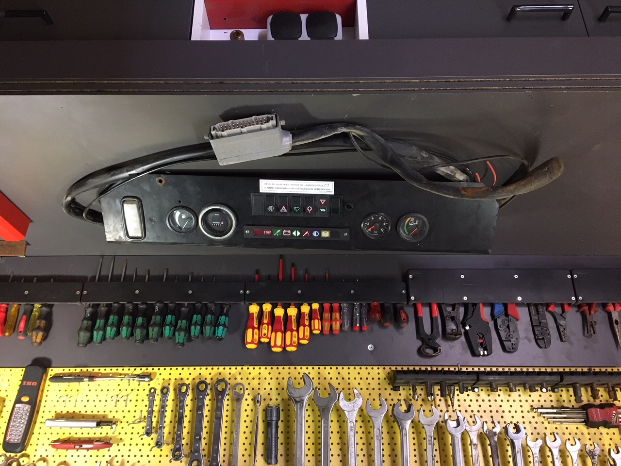

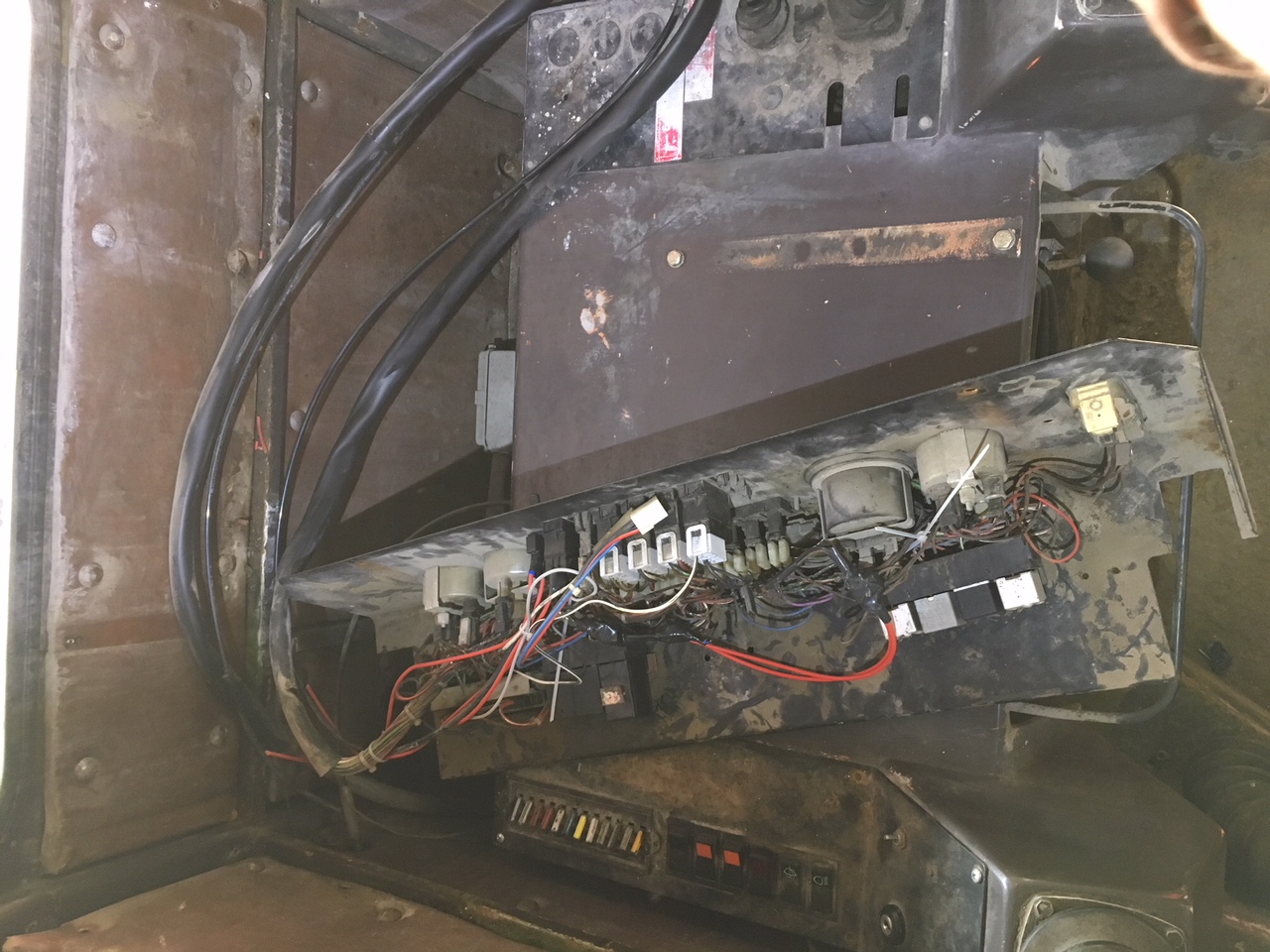

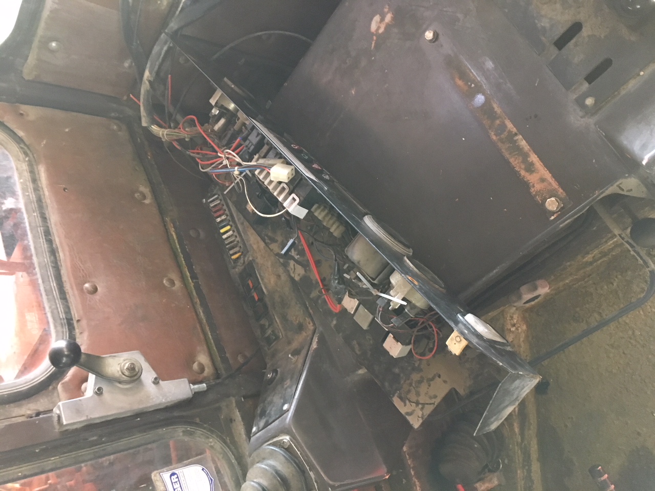

Das gut erhaltene Armaturenbrett... bis auf diesen schei... Schalter den der Vorgänger so herzlos in das Blech geferkelt hat! :-(

Irgendwie stehen die Bilder bei mir alle auf dem Kopf...
wenn man sie öffnet werden sie aber richtig herum angezeigt! :shock:

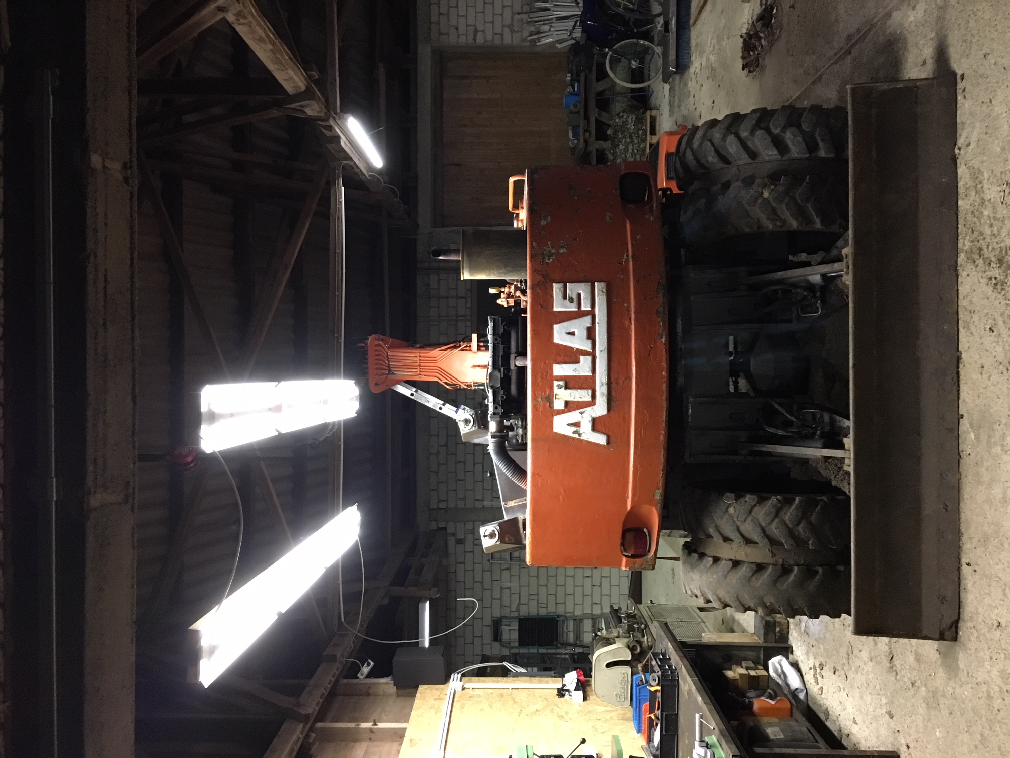

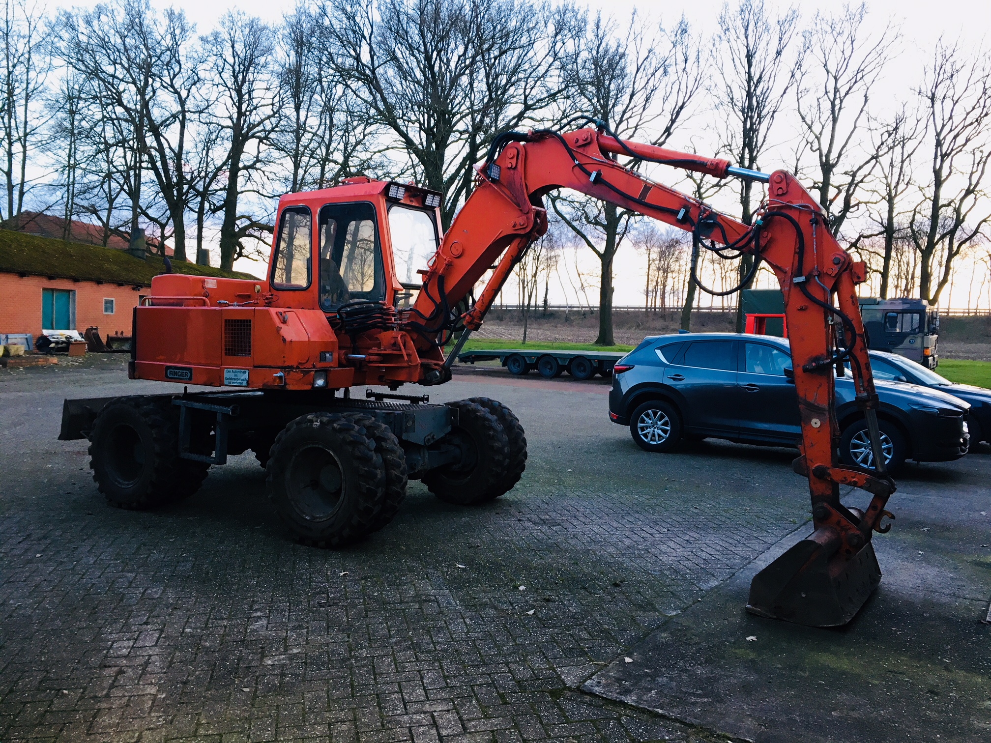

Hier nochmal ein Bild des gesamten Baggers...
Beiträge: 2479
Beitrag von Webmaster » Mo 19. Feb 2018, 21:06
Klasse Auftakt :!:
Viel Spaß bei Deinem neuen Projekt.
Bei mir werden die Bilder richtig angezeigt.

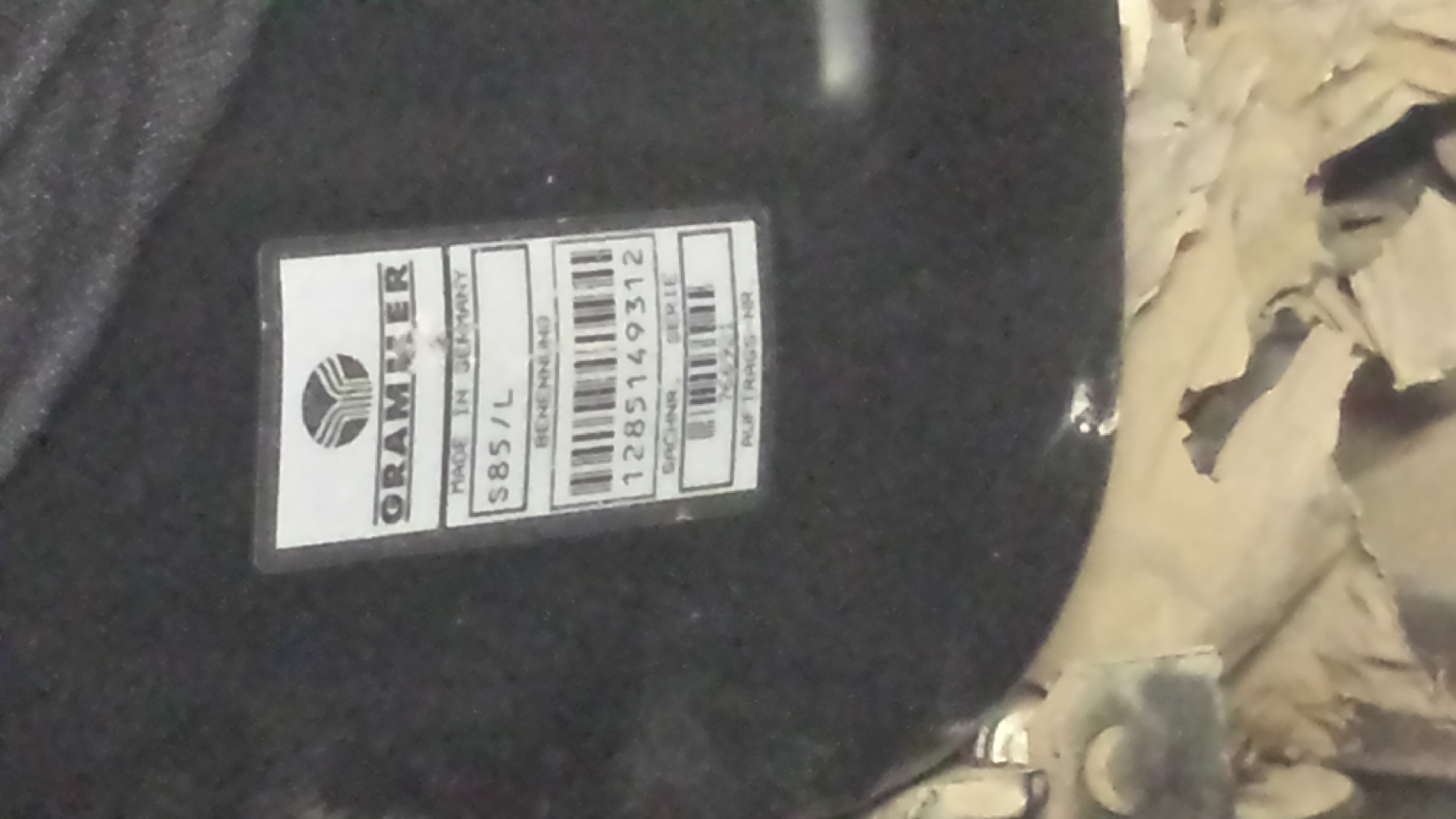

Zum Grammer-Sitz: ist es das gleiche Modell, wie bei mir? ---> S85/L <----
Ich hatte auch gerade versucht, neue Bezüge zu bekommen. Leider vergeblich. Lediglich eine Rückenstütze war noch zu bekommen allerdings für einen zu hohen Preis. Sitzpolster gab es gar nicht mehr. Nun habe ich einen Schonbezug drüber.
Wenn Du eine Quelle zum Sitz auftust, dann bitte in Deinem Bericht erähnen. Ich hätte auch gern neue Sitzpolster!
Beitrag von DanielB » Mo 19. Feb 2018, 23:52
Moin Jochen,
hast du bei Grammer direkt angefragt? Es gibt anscheinend Sitzpolster
für John Deere in braun. Ansonsten bekommt man diese Polster in schwarz mit PVC-Beschichtung.
Ich würde mir diese dann von einem Sattler mit braunem Stoff beziehen lassen... so zumindest
mein tollkühner Plan! :D
Wenn ich etwas konkretes weiß, sag ich gerne Bescheid!

Beitrag von Stefan_Blank » Di 20. Feb 2018, 12:15
Hallo Daniel,
ich hatte das Problem mit dem Sitzpolster auch. Habe bei meinem 1404 einen Grammer S85/L verbaut. Habe die Sitzpolster von der Firma Leise beschafft https://www.leise.de/ Hier bin ich als Kunde angelegt.
Soweit ich mich erinnern kann lagen beide Polster bei knapp 200 €.
Einen Abstrich muss man allerdings machen: Anstatt braun ist das Polster nun schwarz (gefällt mir sowieso besser :D )
Stefan

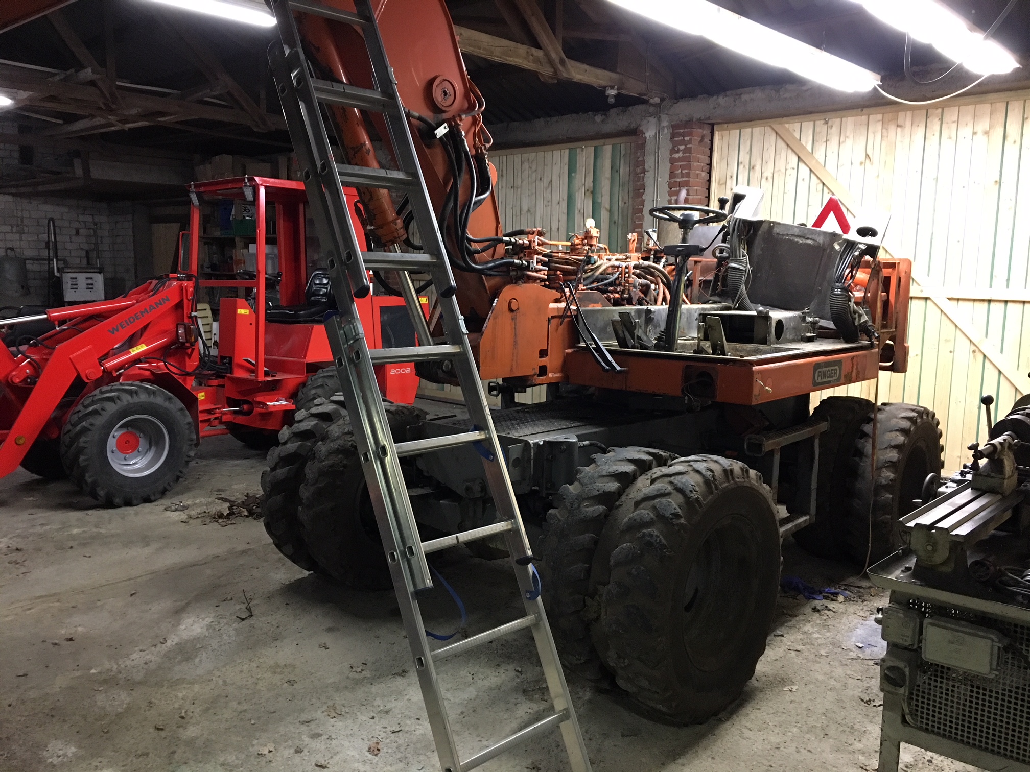

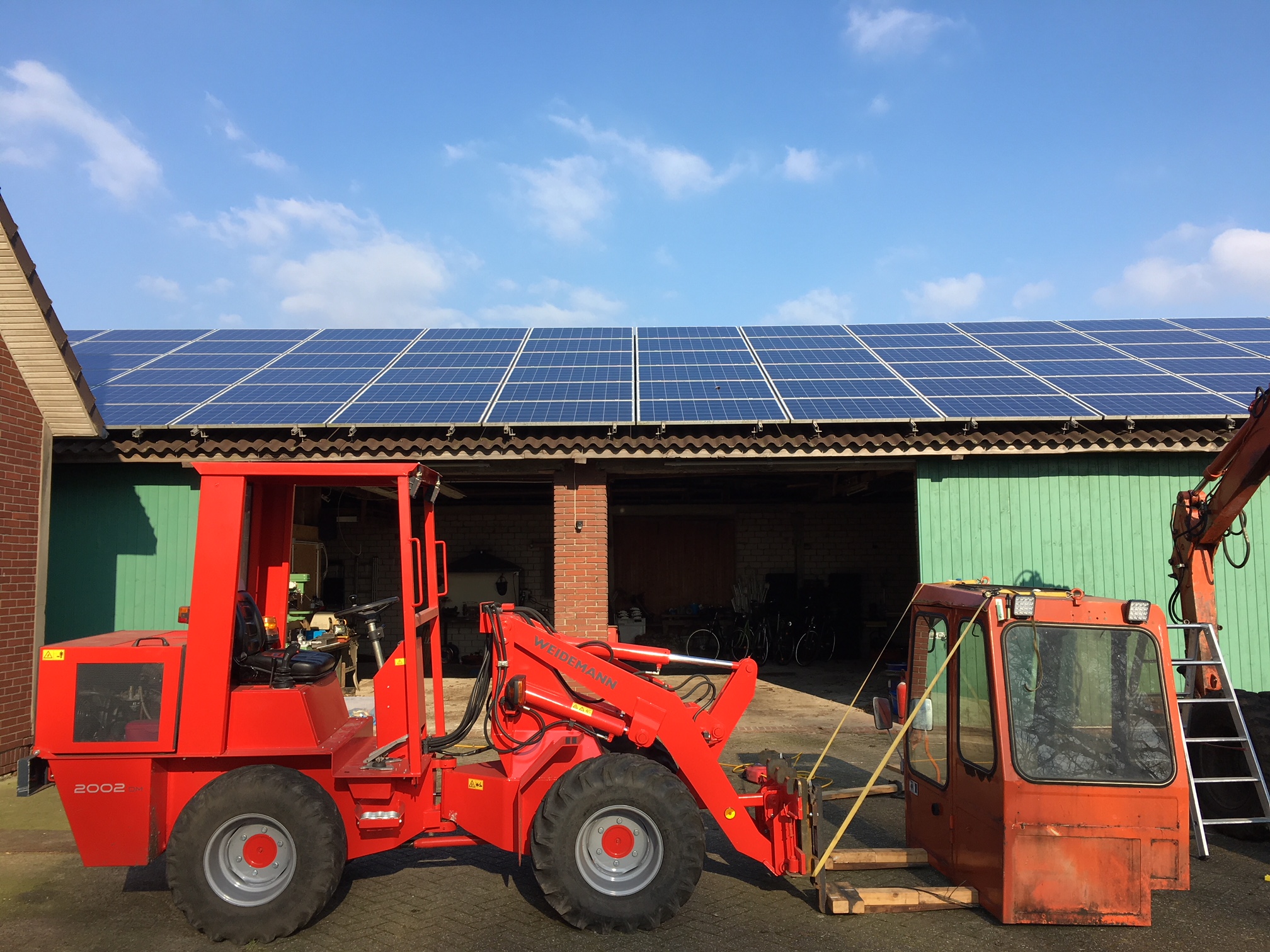

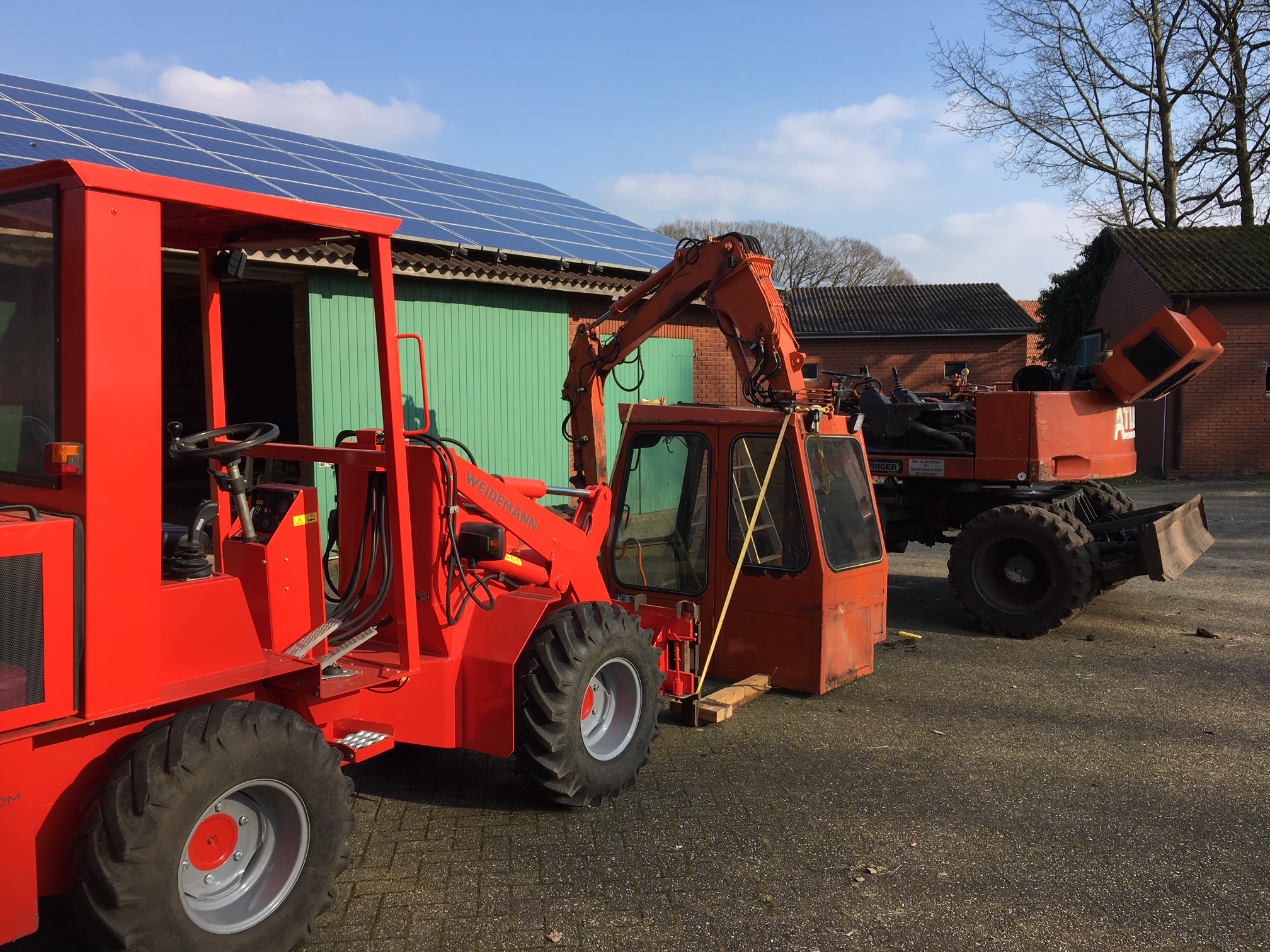

So, nun aber erstmal zurück zum Auseinanderrupfen. Im Gegensatz zu meinem 1302D,
ließen sich beim 1004 alle Schrauben der Kabine lösen. War schon fast ein bisschen langweilig! :lol:
Da unser kleiner Weidemann nicht so hoch langen kann, habe ich wie auch schon beim 1303D
wieder mein "Kantholz-Gurt-Unterfahr-Anhebe-System"® genutzt um die Kabine abzuheben.
Das hat wunderbar funktioniert.
Danach war es etwas kompliziert den Bagger wieder in die Halle zu fahren...
Der Gaszug war ab und die Druckluftleitung zum Manometer war durchtrennt...
Also mit der einen Hand den Luftschlauch abknicken und mit der anderen direkt am Motor Gas geben.
Zum Glück hat der Bagger schon ein Fußpedal zum Fahren. :lol: :lol: :lol:
Aber jetzt steht er erstmal als Cabrio in der Halle! Morgen geht es hoffentlich weiter!
Die Spezialkonstruktion! : ))
Leckendes "Heizungsventil"
Beitrag von DanielB » Do 22. Feb 2018, 21:49
Guten Abend die Herrschaften,
heute ging es bei echt kalten Temperaturen weiter mit dem Projekt 1004...
... ich brauche dringend einen Werkstattofen! :D

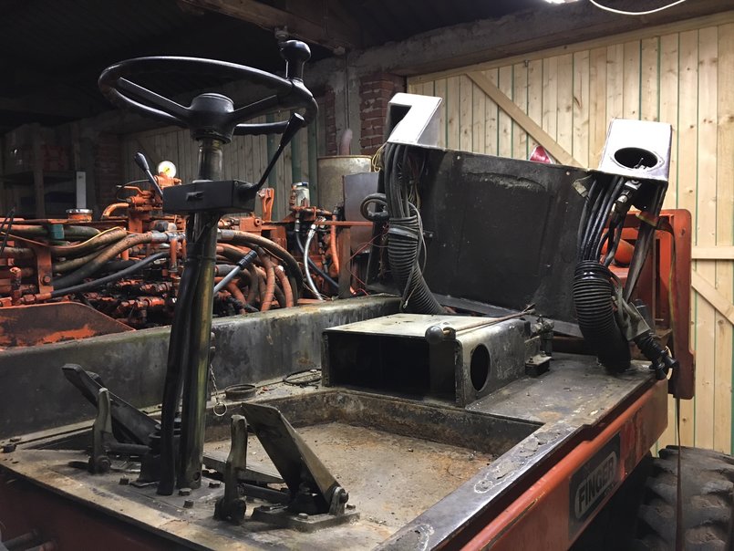

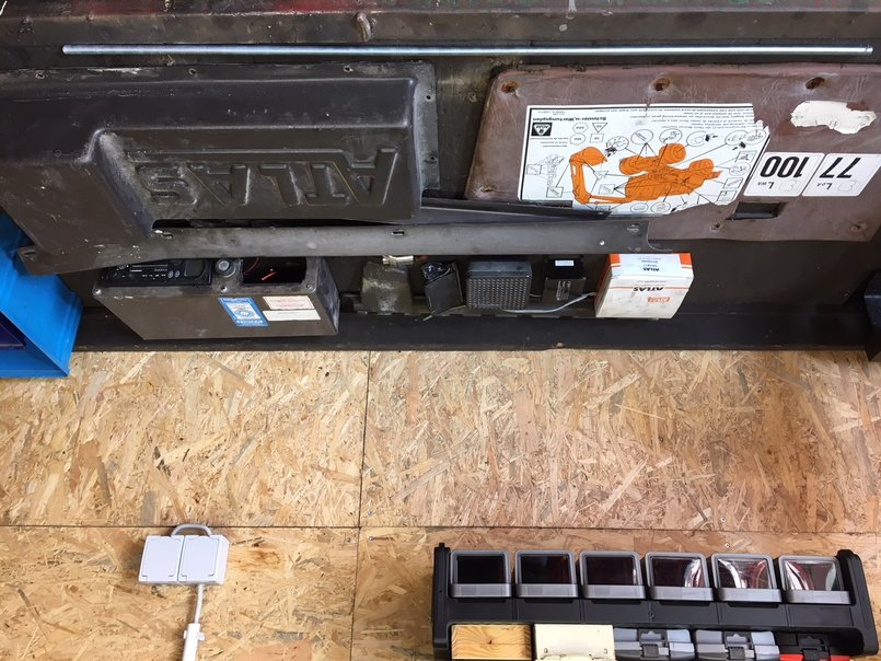

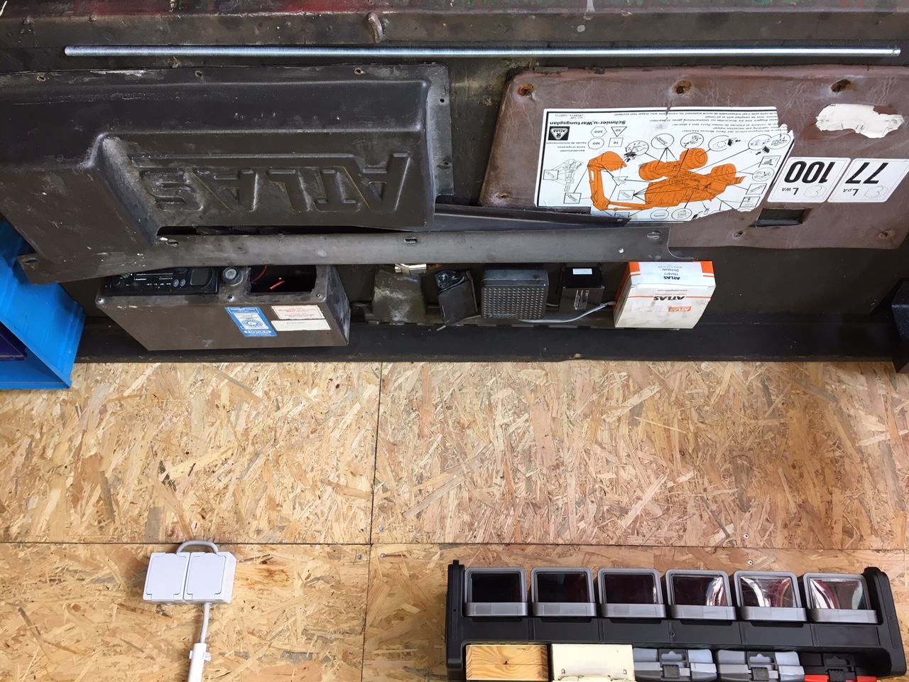

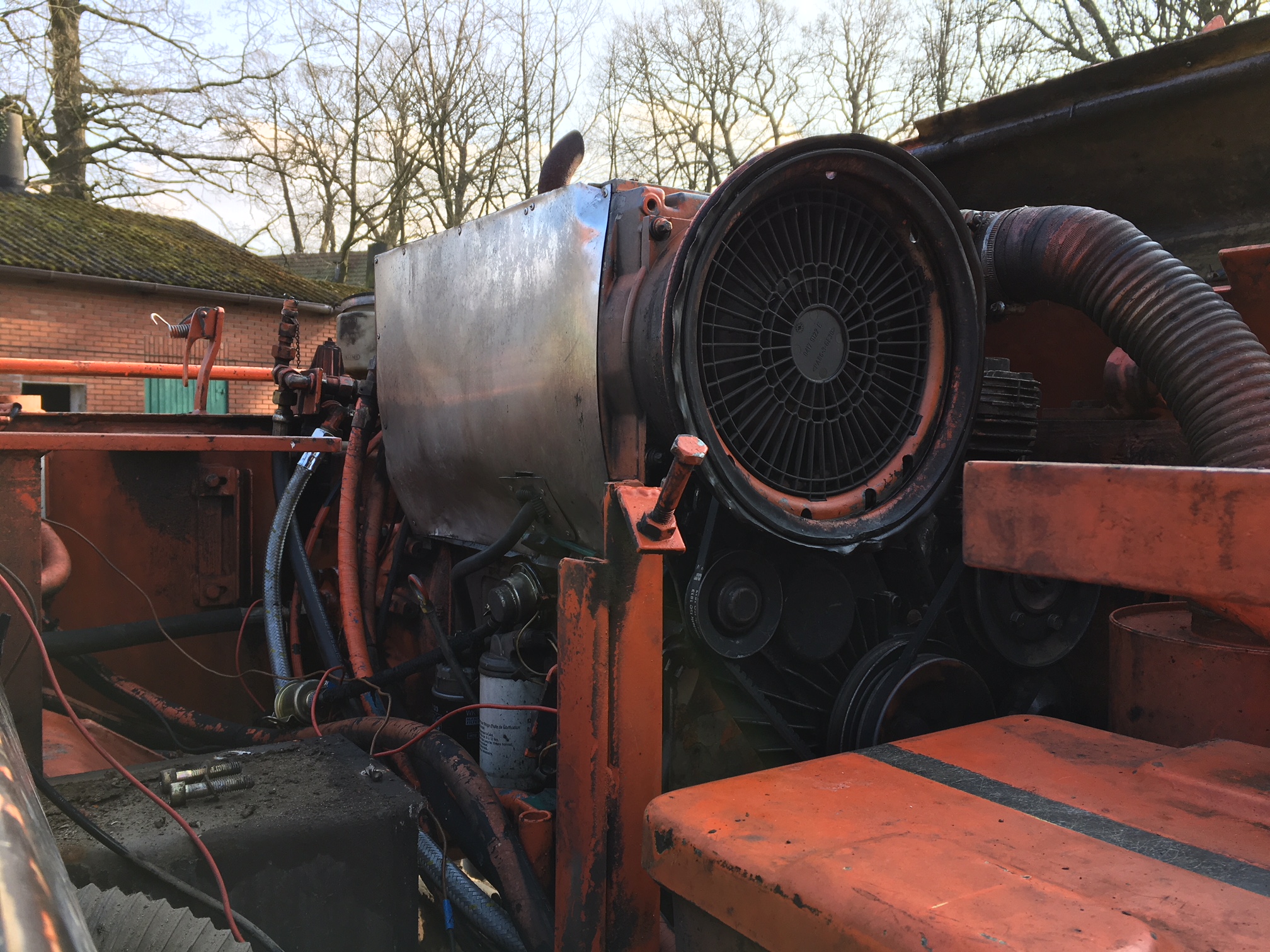

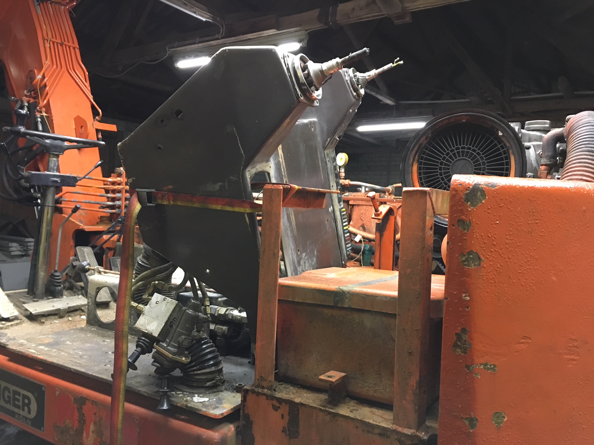

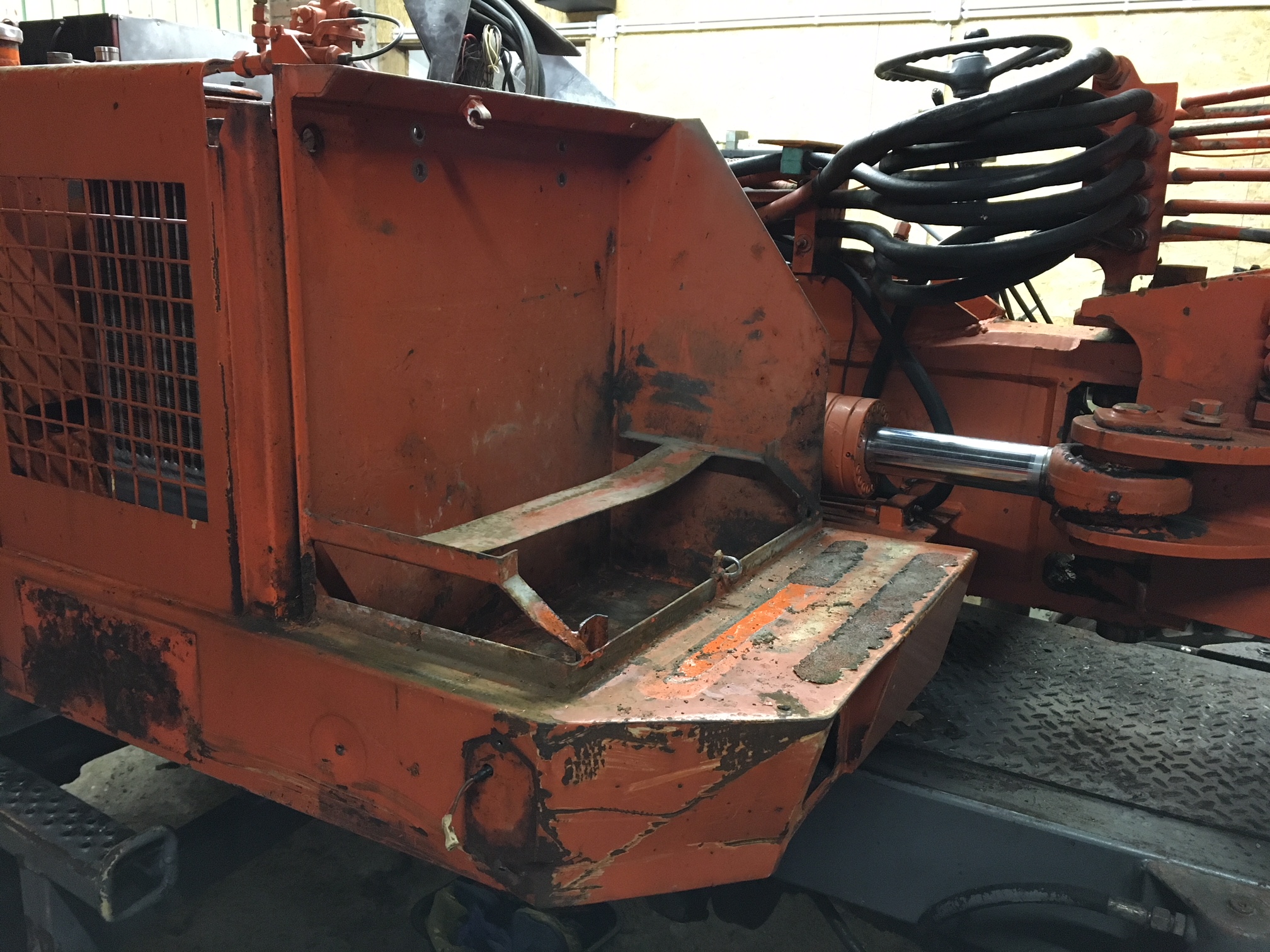

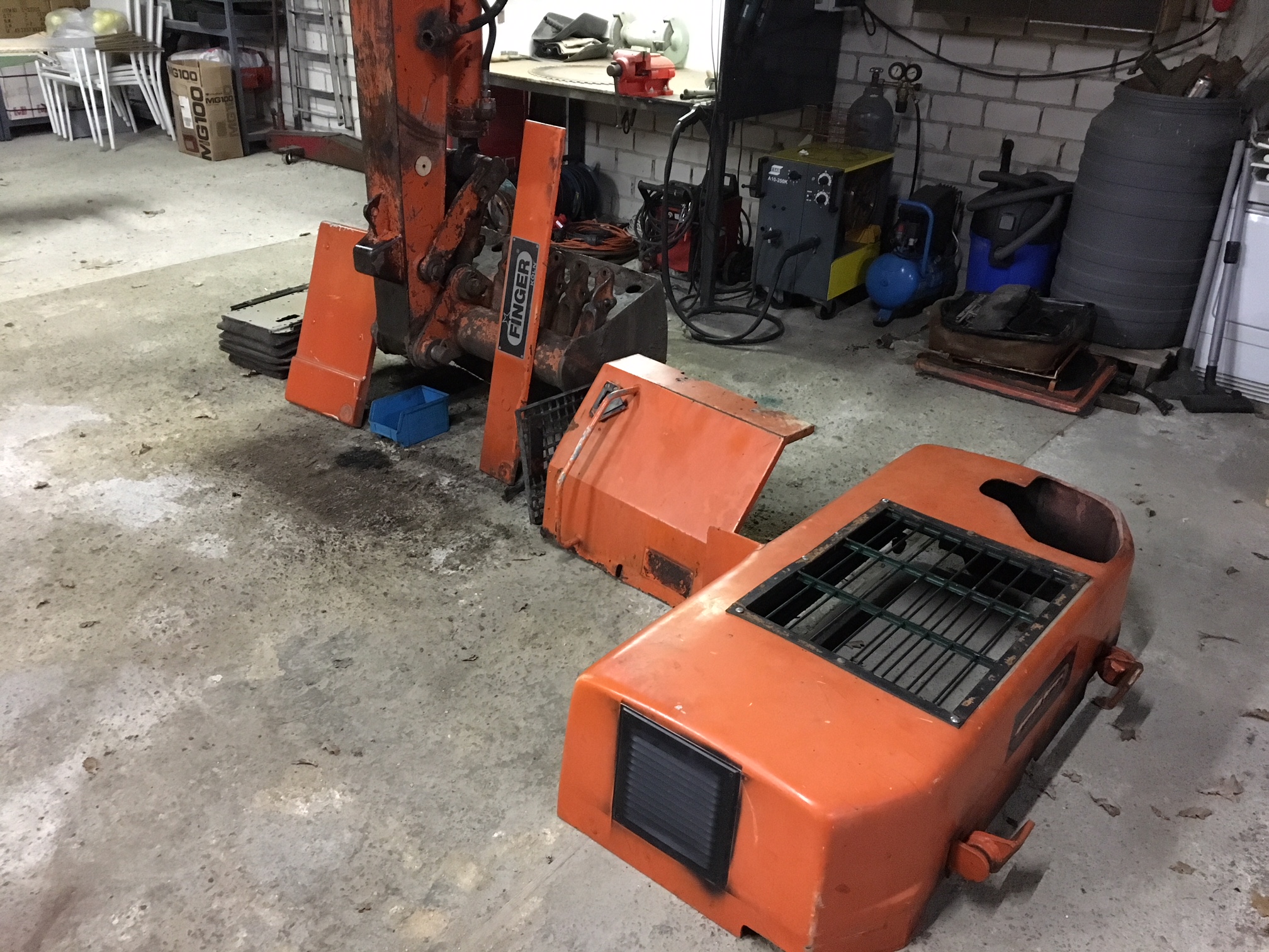

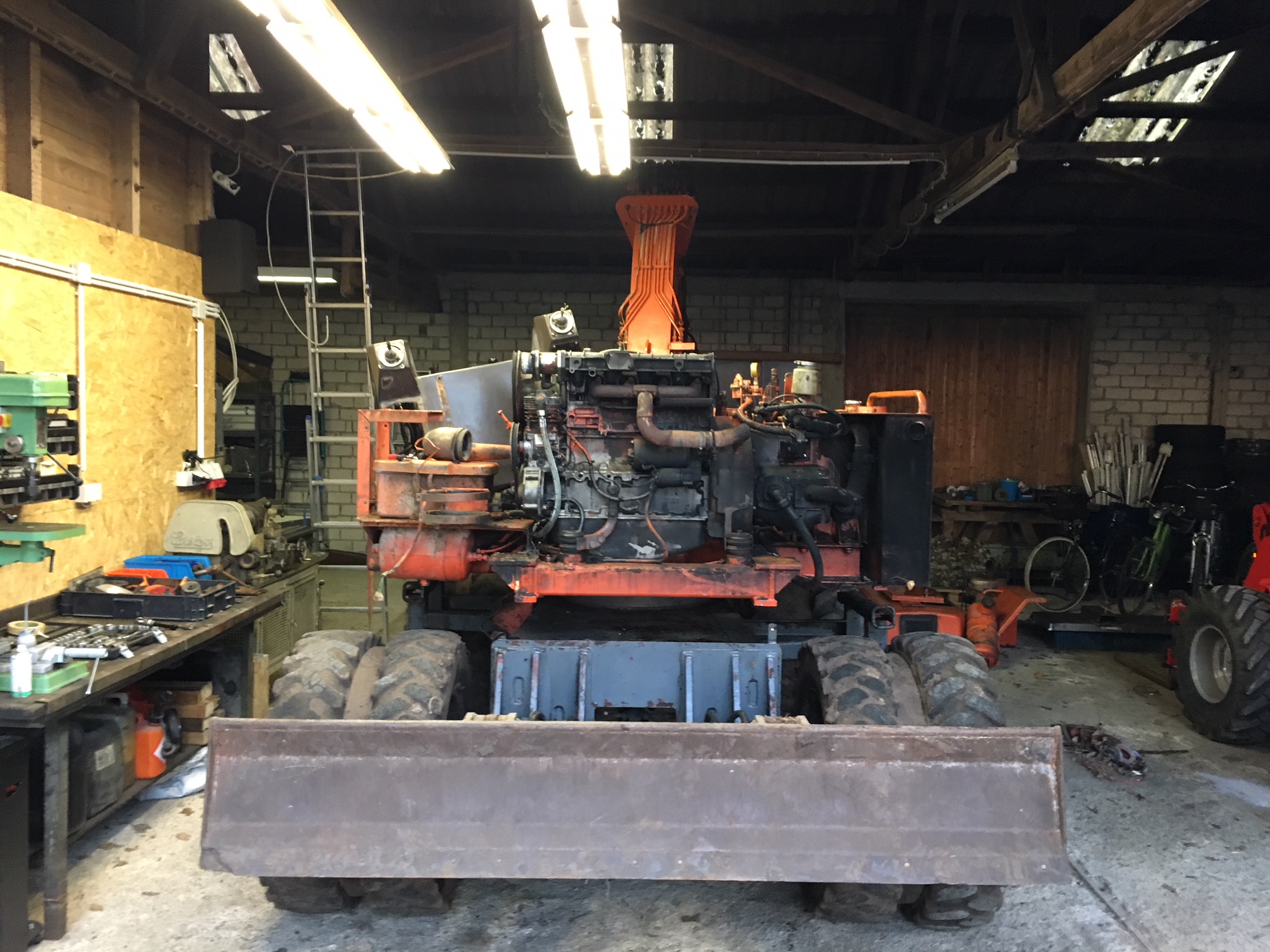

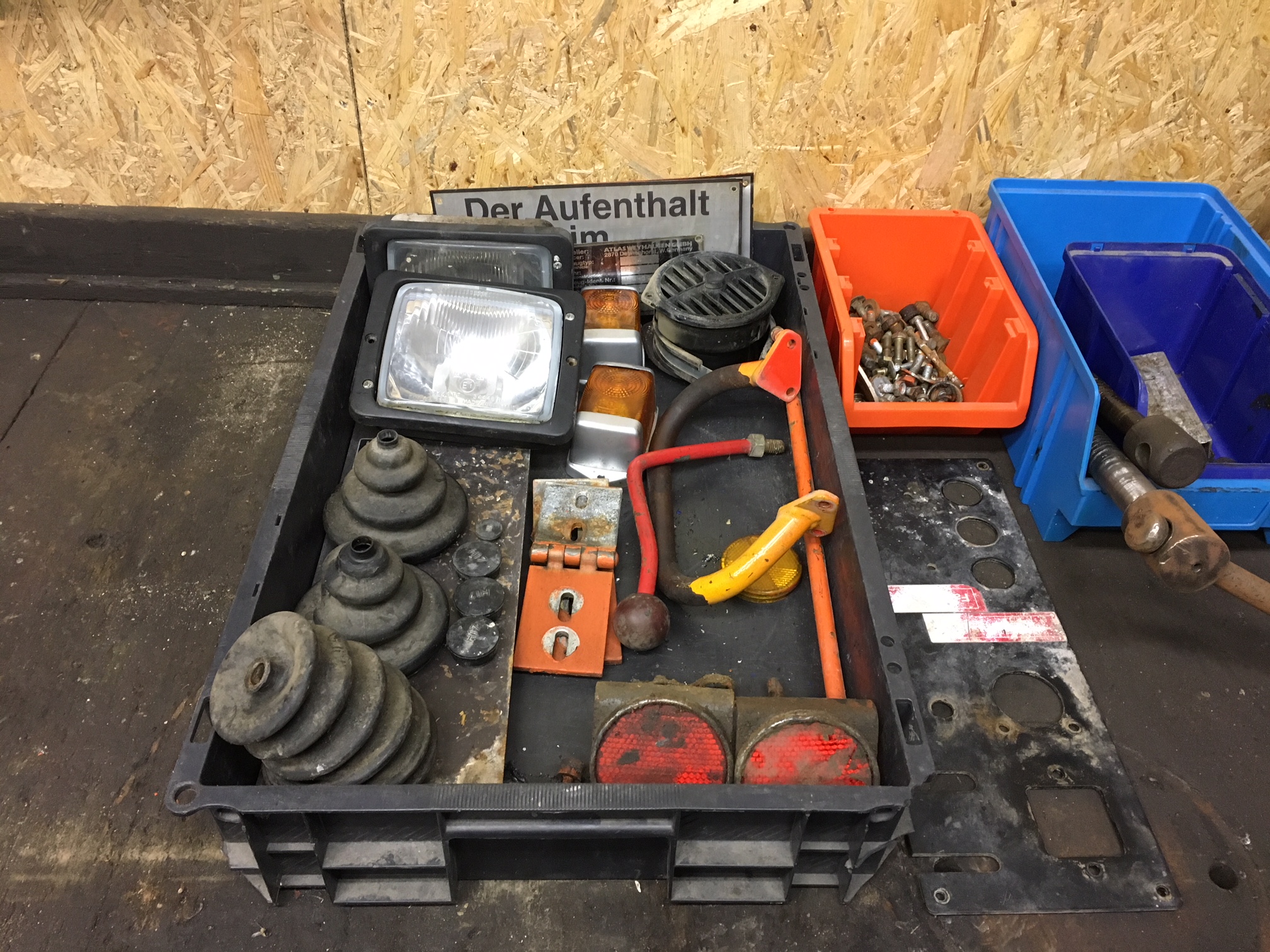

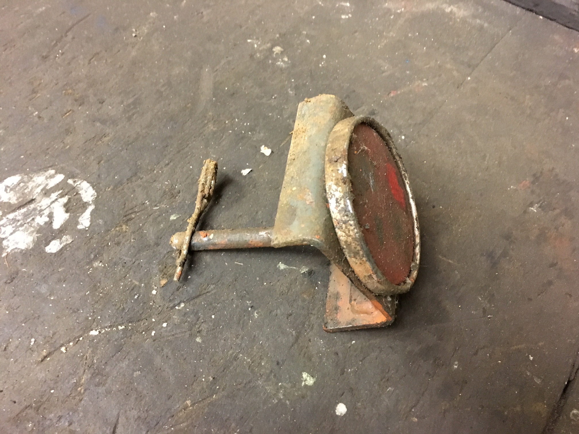

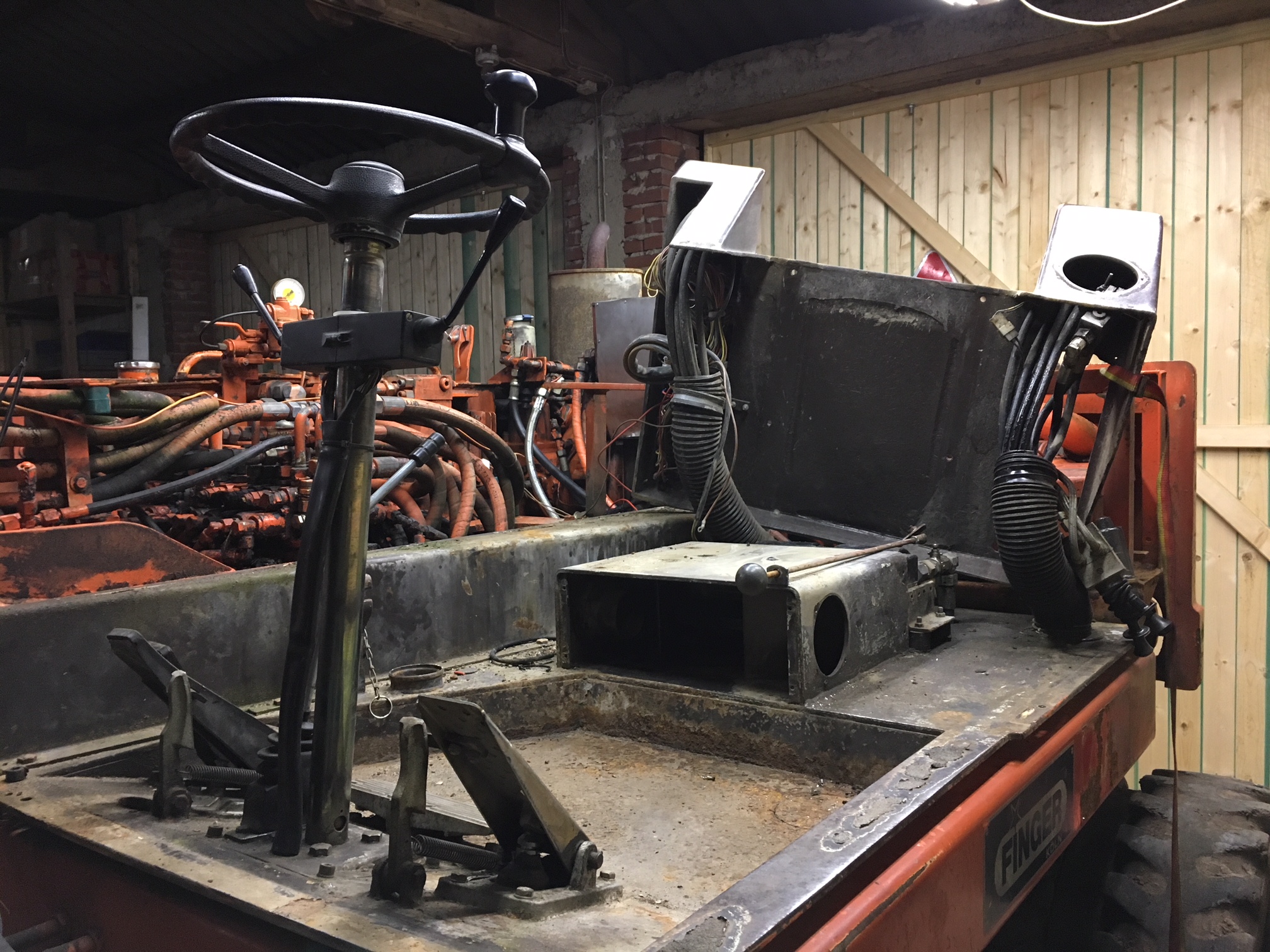

Ich habe mit der Zerlegung weiter gemacht und dabei im Staukasten
(unter dem rechten Aufstieg des Oberwagens) neben 10 wenig abgenutzten
Greiferzähnen noch die original Anbaurückstrahler für das Planierschild gefunden!
:D :D :D
Nicht dass ich diese wirklich dringend brauchen würde, aber ich freue mich natürlich
über möglichst viel Originalzubehör!
So, nun kommen die Bilder...
Morgen geht es hoffentlich mit dem Zerlegen des Arms los! 8-)
Kleinteile des heutigen Tages
Die besagten Anbau-Rückstrahler

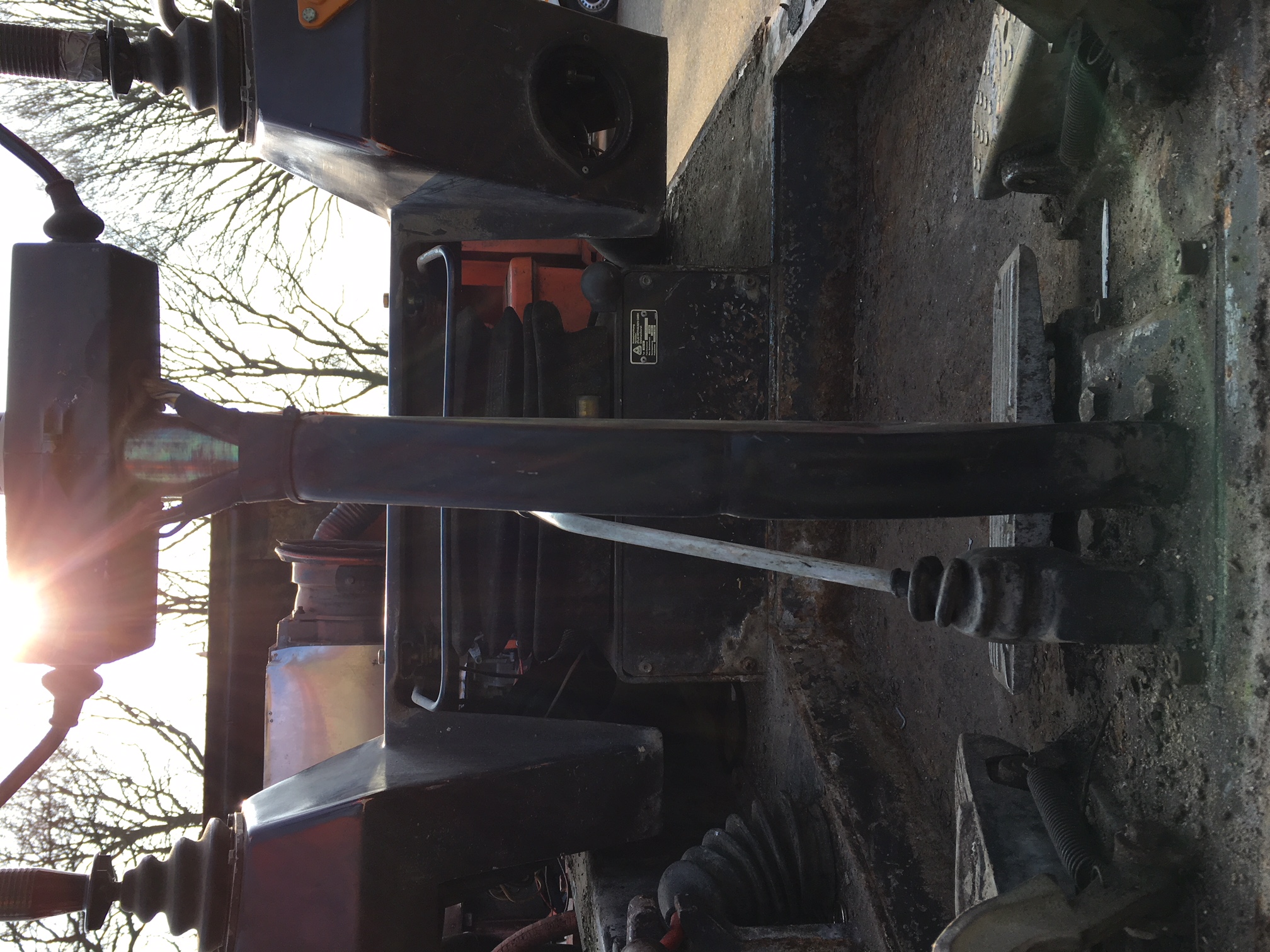

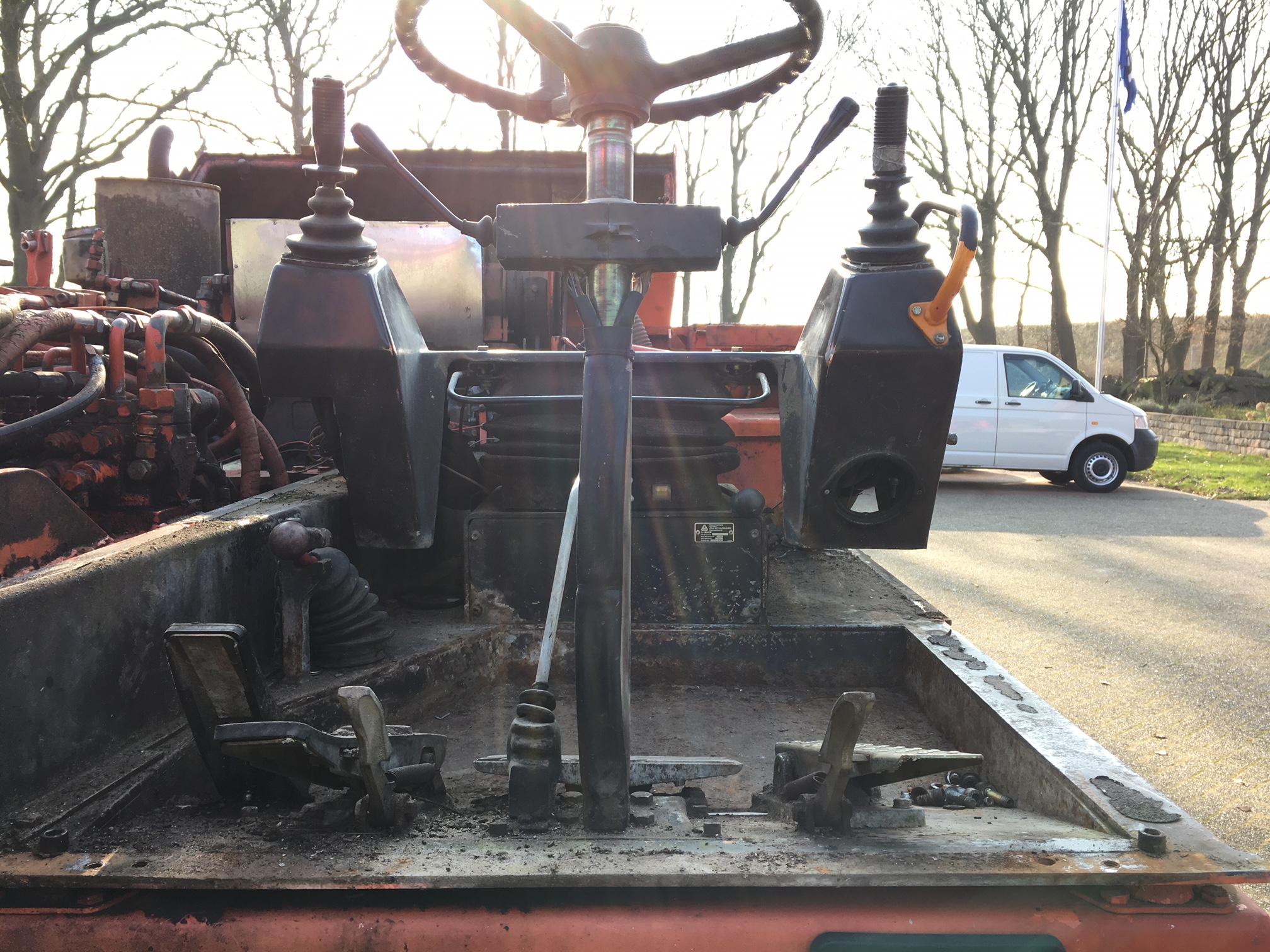

Die Hochgebundene Joystickkonsole
Der Staukasten unter dem Aufstieg

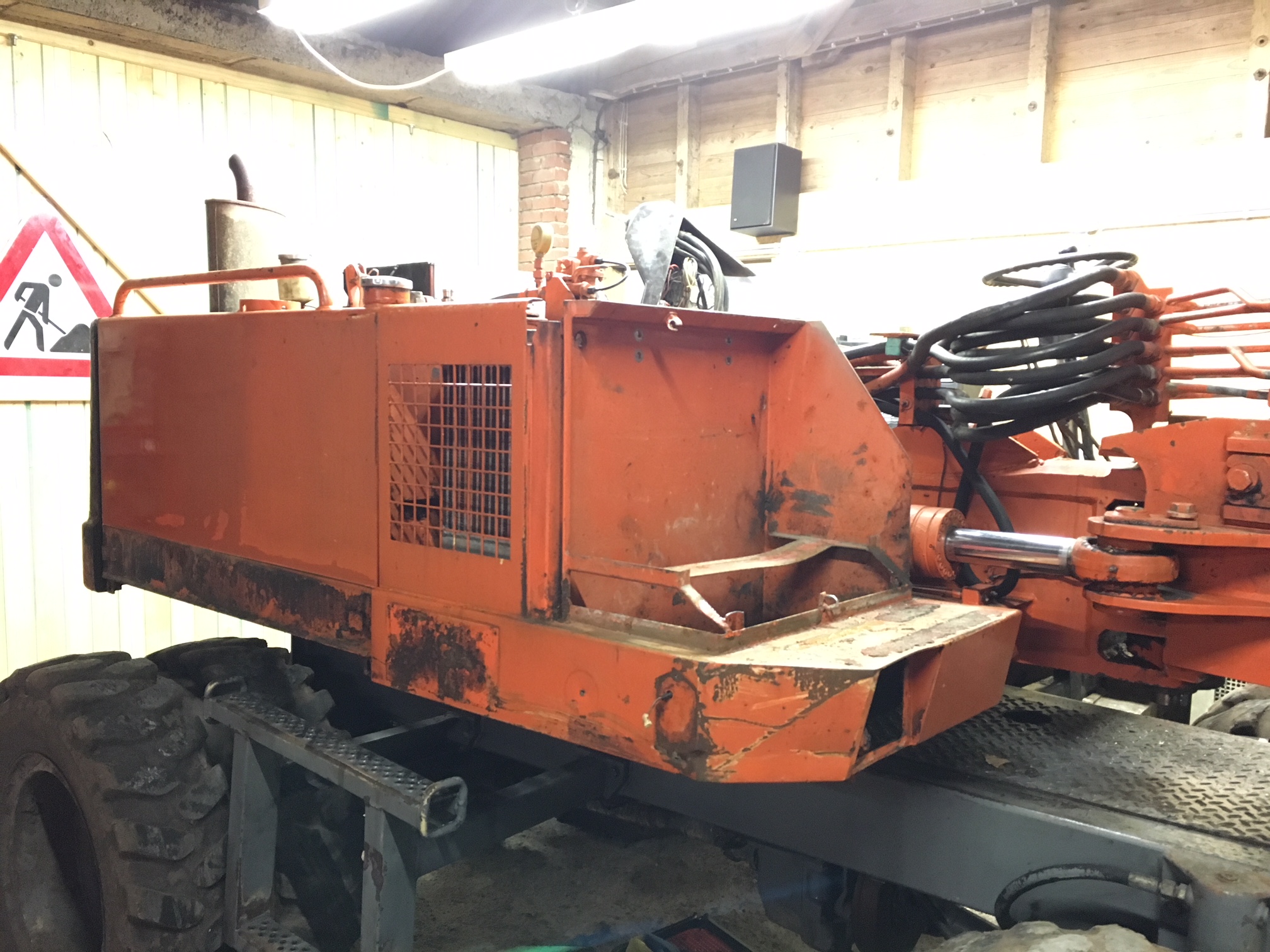

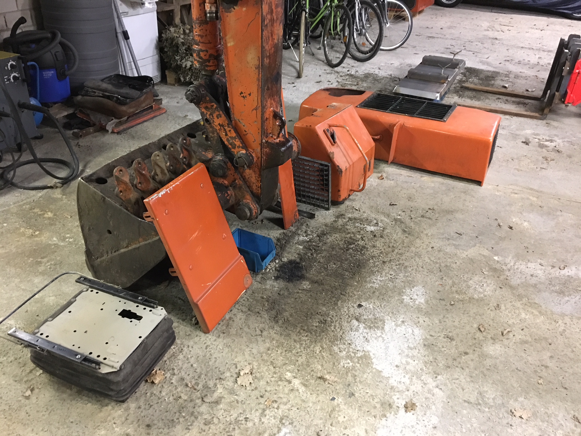

Die abgebauten Verkleidungen
Die Greiferzähne stehen auf dem Löffel

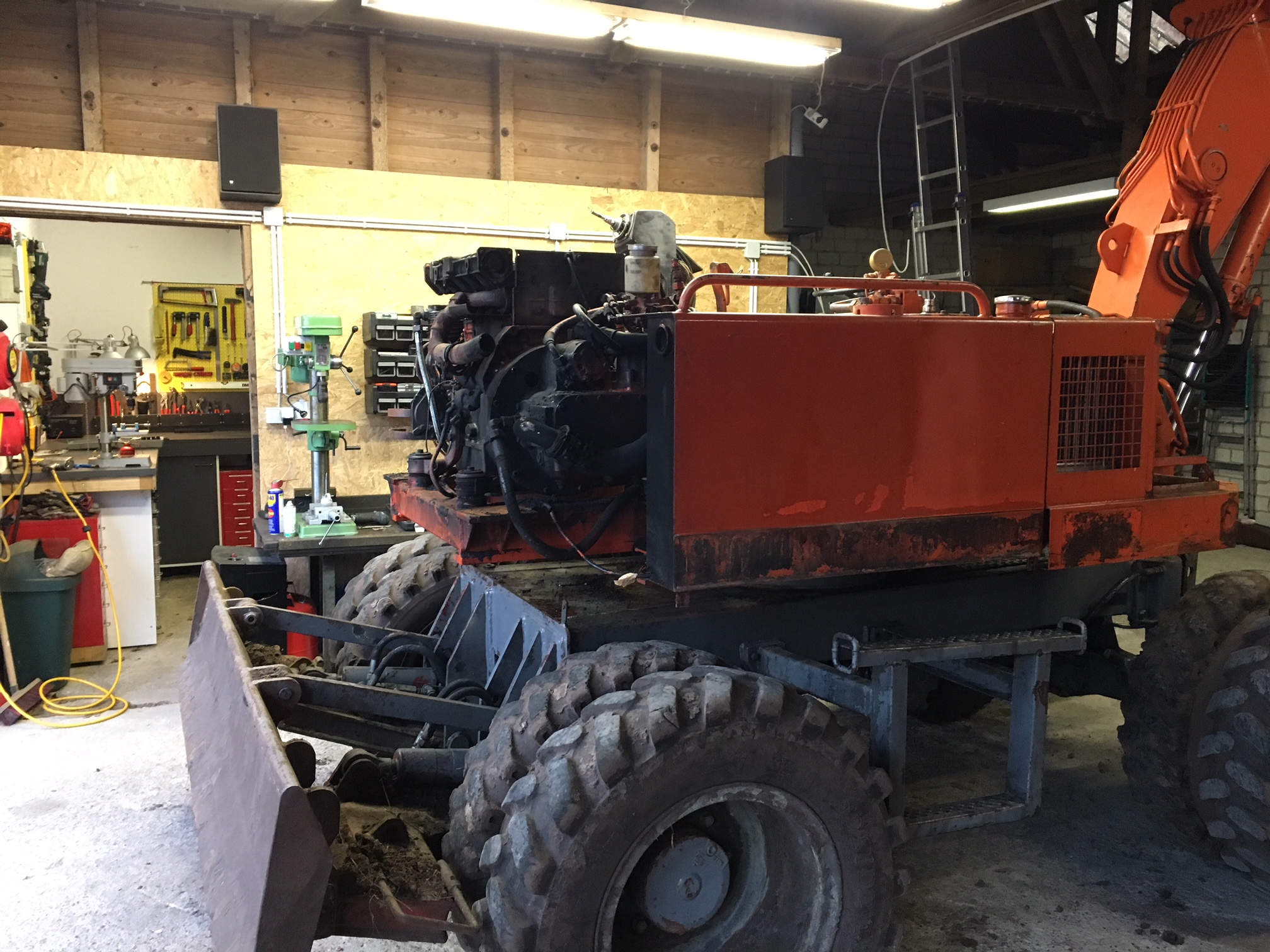

Der gestrippte Bagger

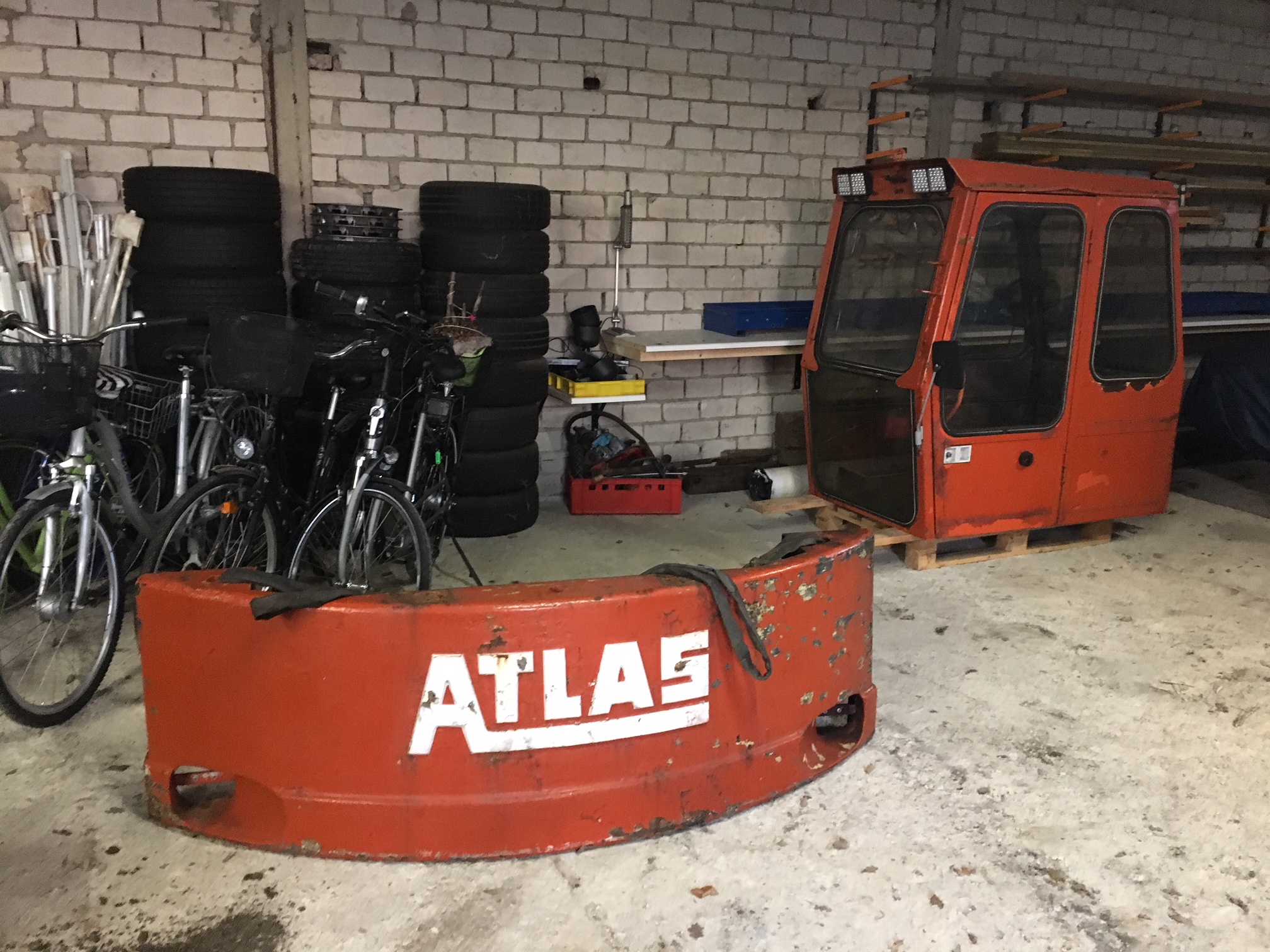

Die einsame Kabine

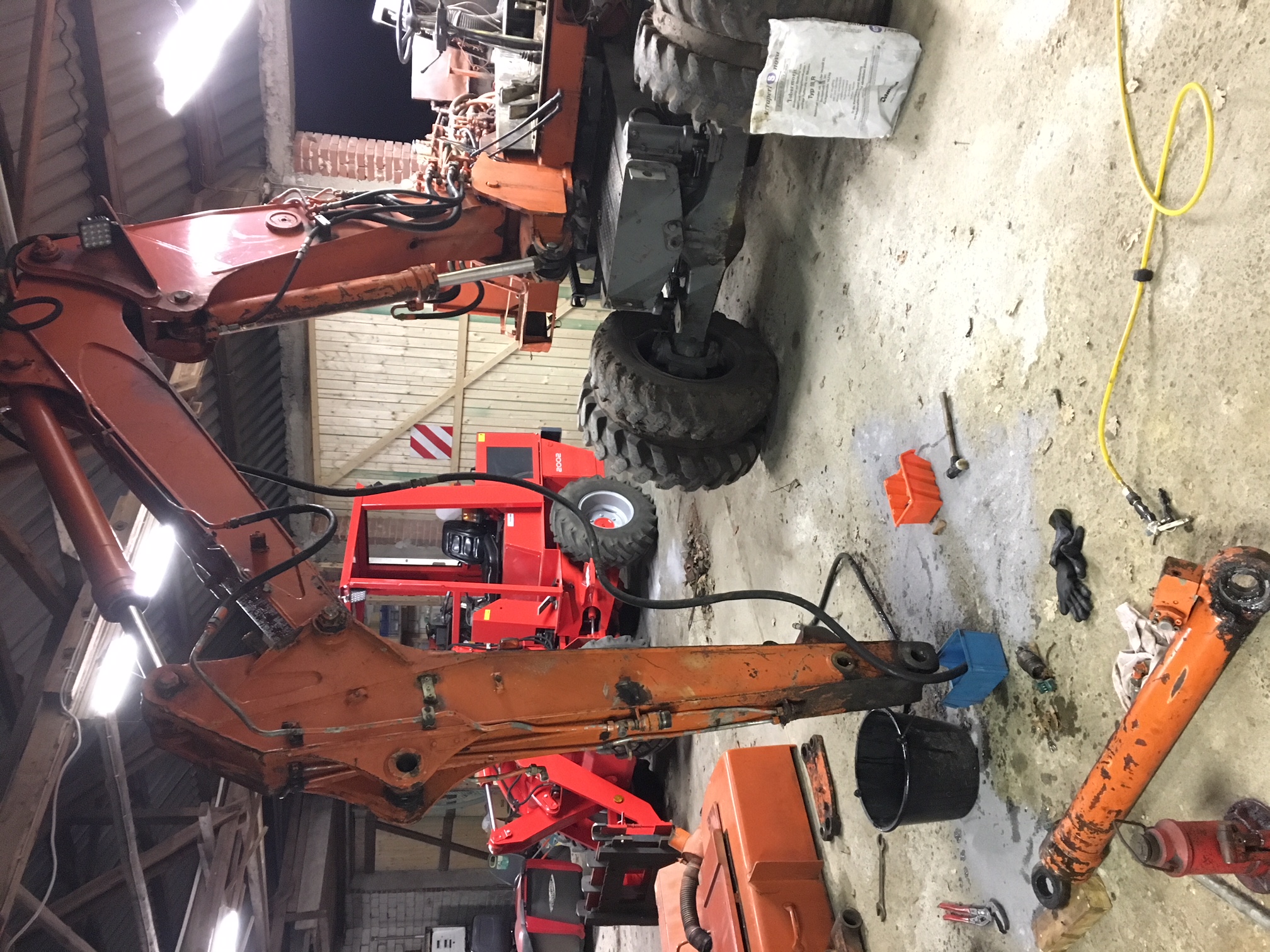

heute wurde es schwer! Das Heckgewicht kam runter!
Unser kleiner Weidemann ist echt an seine Grenzen gekommen! :shock:

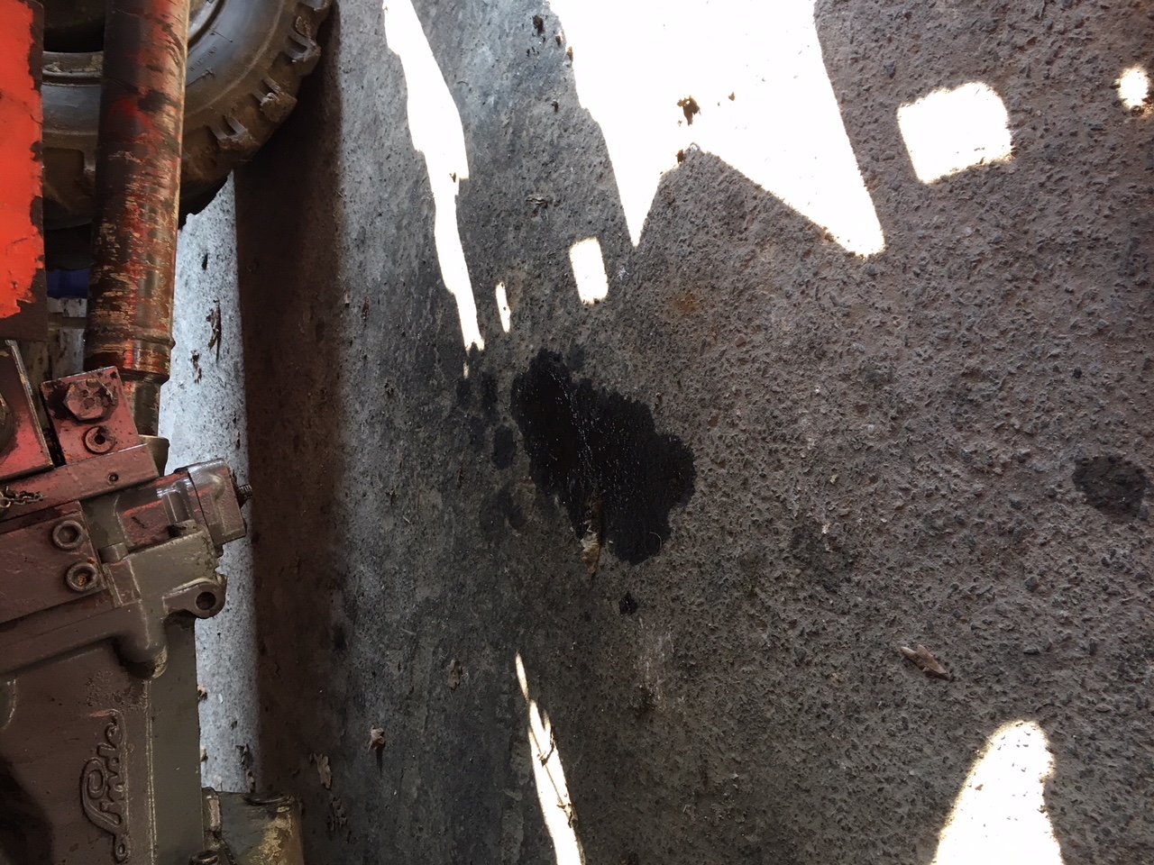

Nachdem dieser Kraftakt beendet war, ging es an den Arm...
man kann sich ja bemühen wie man will, aber es gibt immer eine
Ölsauerei... immer, immer, immer! :oops:
Aber das kennen wir ja alle! :lol:
